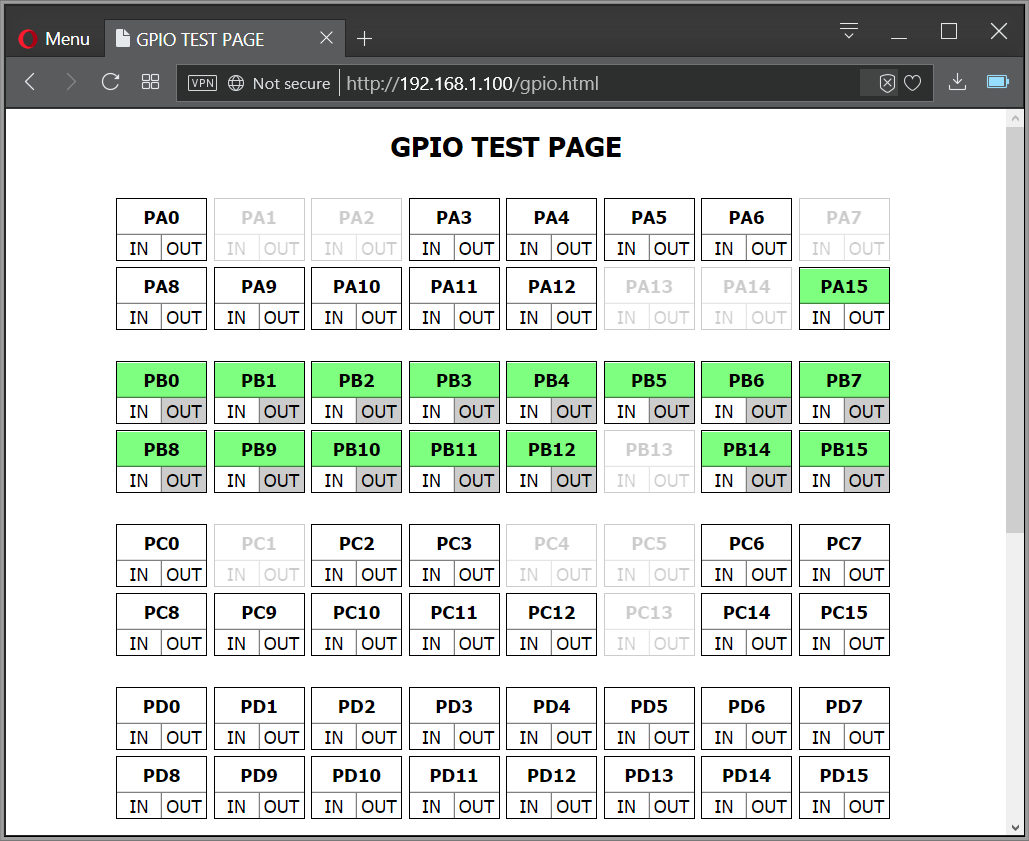

Re: Универсальный ЧПУ контроллер (STM32,Ethernet,Web)
Добавлено: 11 мар 2019, 14:36
Разработка кибер контроллера продолжается :hehehe:
Запилил модуль сообщений по протоколу UDP. UDP нужен для скорострельной работы с внешним ЧПУ софтом типа Mach3/LinuxCNC. Первое применение этого контроллера планируется как раз в связке с LinuxCNC.
Добавил простой модуль управления GPIO. Для быстрой проверки пинов запилил веб страницу, где показано состояние и тип всех пинов в реальном времени. Стессна, насколько это возможно в границах веб технологий. Менять тип и состояние пинов можно прям на этой же странице. Проверять датчики, кнопки и модули реле - самое оно. Если на странице видите какие-то косяки или что-то непонятно, пишите. Функционал модуля GPIO буду расширять, чтобы дополнительно можно было менять тип выхода (push-pull, open-drain), скорость (4 типа) и подтяжку (к питанию или земле). Соответственно, веб страница тоже будет доработана.
