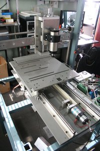

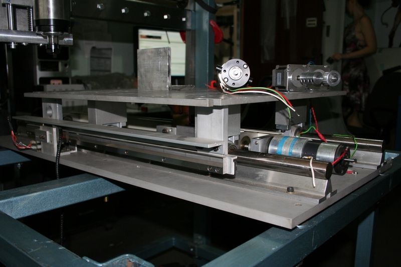

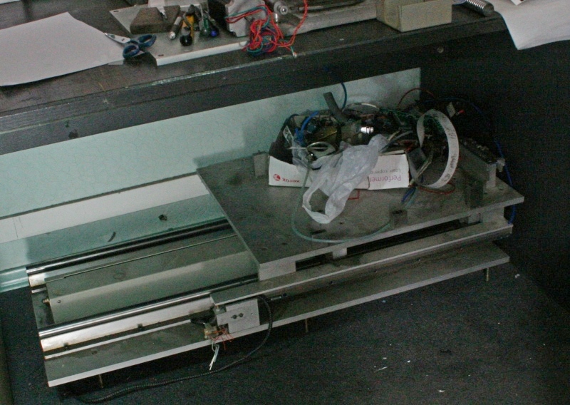

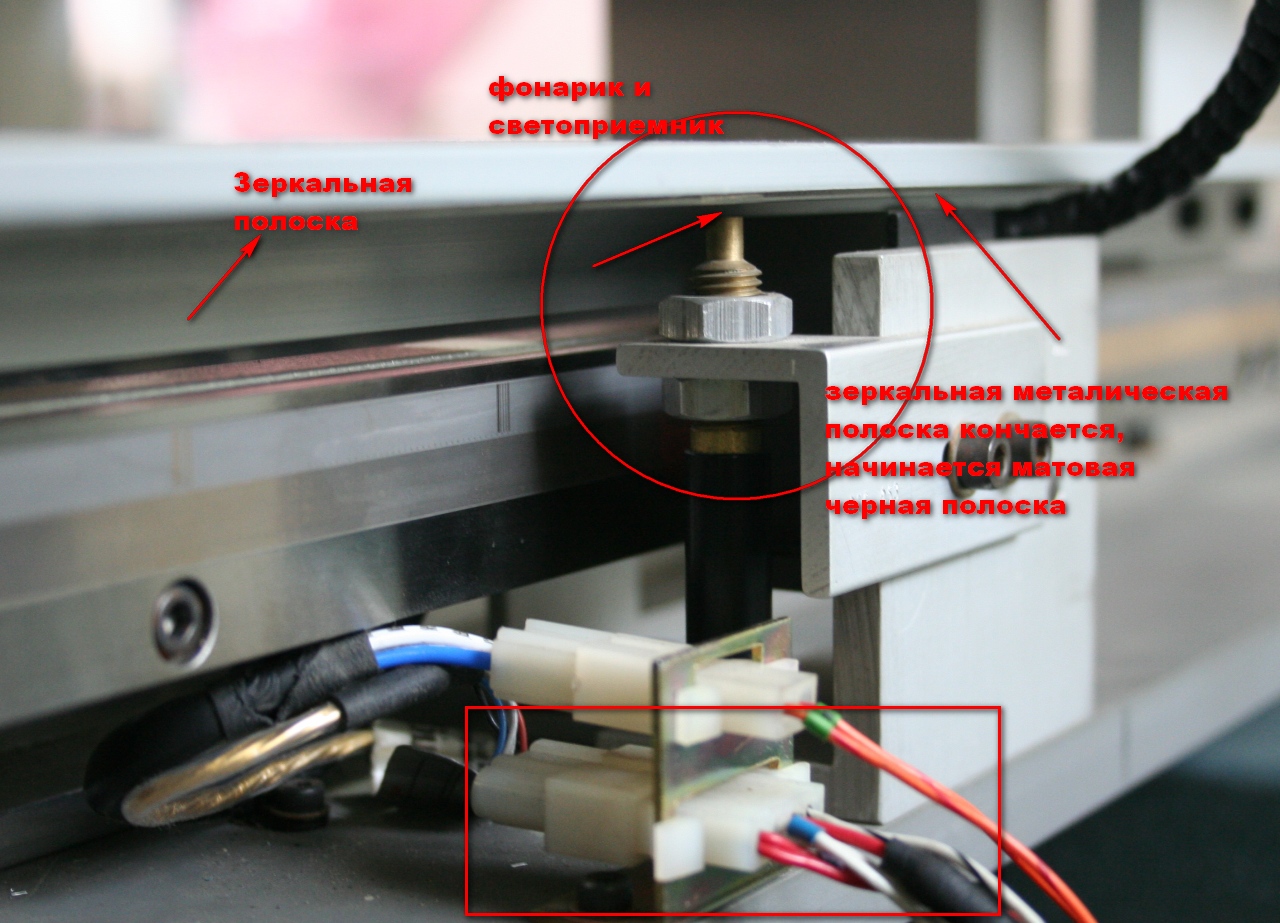

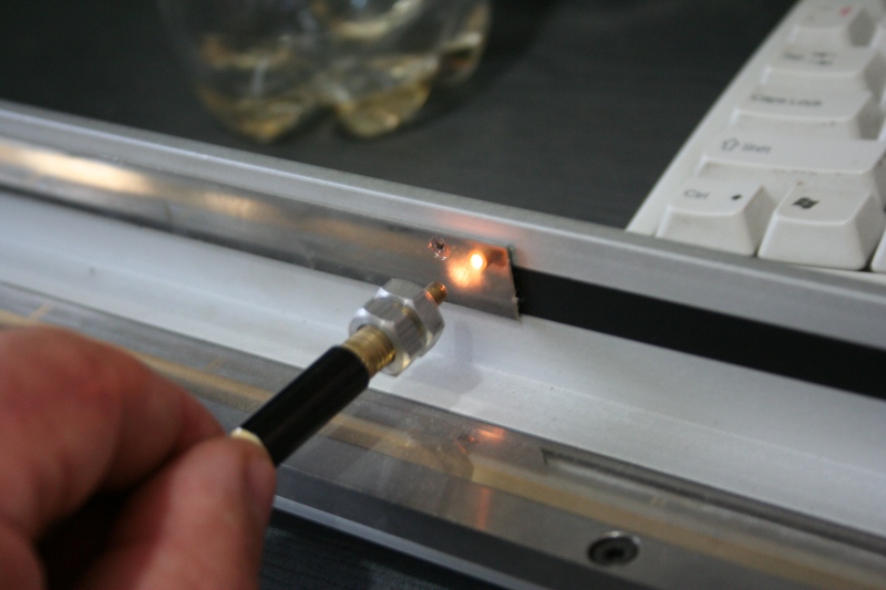

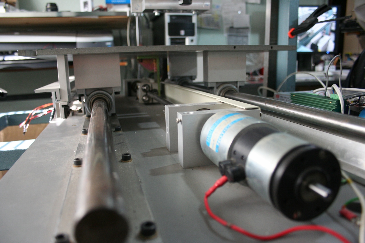

А разве по фотографиям не видно, что это детали от станка чпу, а не от ДРО? Продавец сказал, что станок паял платы, кстати одна из плат стоит в зажимах одной из осей до сих пор у меня. Значит ось перемещалась при помощи линейки, иначе должны были быть на осях энкодеры. А их нет. И не было.
http://www.cnc-club.ru/forum/download/f ... &mode=view
вот это готовая ось со станка с линейкой (датчиком линейного перемещения открытого типа), воткнутой в плату "ехе" под столом, двигателем, валом, направляющими, столом. Все это было куплено одним куском, причем в 3 экземплярах.
Я ничего не пилил и не паял.
И разве А+ и В+ это не обратная связь?
вот еще фотографии.

еще одна ось в сборе не мытая (2879 просмотров) <a class='original' href='./download/file.php?id=7276&mode=view' target=_blank>Загрузить оригинал (221.32 КБ)</a>
другая ось на ней как раз стоит плата на столе были разные пневмоцилиндрики, под столом стоял мотор для захватазажима платы (2879 просмотров) <a class='original' href='./download/file.php?id=7275&mode=view' target=_blank>Загрузить оригинал (214.42 КБ)</a>

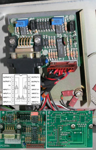

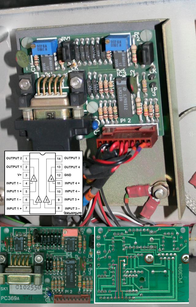

Nick писал(а):Может с платой что-то не то...
Сфоткай ее еще раз, так, чтобы видно было что на ней написано и детальки было видно...
IMG_4861с copy.jpg (2880 просмотров) <a class='original' href='./download/file.php?id=7272&mode=view' target=_blank>Загрузить оригинал (456.74 КБ)</a>
вот тут вроде все видно.

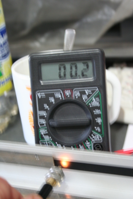

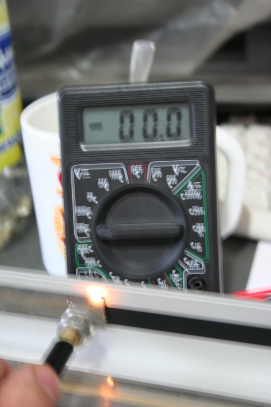

отчёт о проделанной работе от 495.
входы сервы от пюрелогики понимали 2.2 вольта от энкодера как обрыв линии от энкодера.
резисторы 1 килоом к +5 вольт ошибку убрали . :beer:
Вобщем приехал ко мне хороший человек, ковырялся, разбирался пол дня, что выяснили. Из выхода ехе платы идет недопитание по а+ и В+ 2,4 вольта вместо 5. Их пурелоджик драйверу нехватает для работы и он постоянно сидит на ошибке. Что сделали. С +5 енс на А+ и В+ пустили по сопротивлению в 4,5 кома для компенсации недопитания с линеек и все поехало. Спасибо Максиму АКА "495" за возню, я бы недопер сам.

Плата потребляет 5 вольт, датчик линейки тоже сидит на 5 вольтах, но выдает А+ и В+ не 5 вольт, а 2,4 вольта. Пурелоджиковому драйверу этого не хватает и он ругается. Серва стоит на месте, пальцем ее за муфту крутишь, она сопротивляется, как бы в обратную сторону возвращается. А ось на винте ездит шумновато, там же 6 подшипников катаются. Люфтов нет, и там есть два винта, с мощными пружинами, они сжимают эти подшипники и хот становится туже, но труднее провернуть вал на гайке. Я писал раньше. Если крутить вал рукой, и сунуть руку между осью Z и стойкой, то руке будет больно и она хочет сломаться. Вал при этом еще и не думает провернуться. Фрезы скорей будут ломаться.

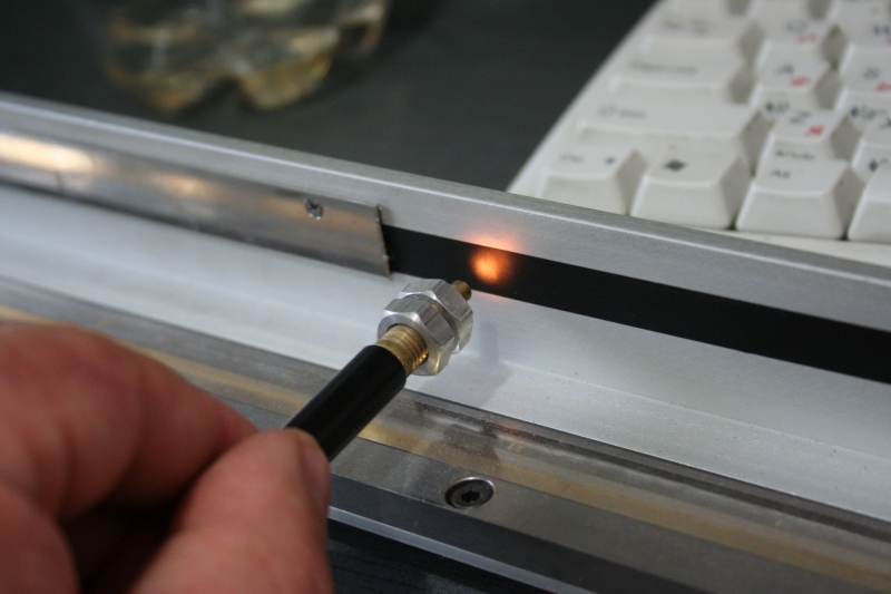

Блин, только вроде с линейками разобрался, а теперь не чем провериться. У Пурелоджика вторая версия контроллера вышла, но поставка только через две недели будет. ДЕлать нечего буду механнику доделывать почутьчуть. Сегодня погонял стол под ним концевики магнитные на краях линейеки и геркон на датчике линейки, он размыкается на краях столов, вот уже не надо будет прокладывать концевики, еще прозвонил оптический датчик, тоже стоит где линейка
IMG_5424.JPG (2812 просмотров) <a class='original' href='./download/file.php?id=7454&mode=view' target=_blank>Загрузить оригинал (418.15 КБ)</a>
вот что он показывает на блестящей и черной поверхности

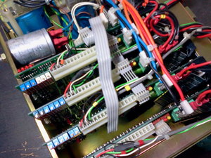

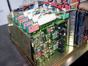

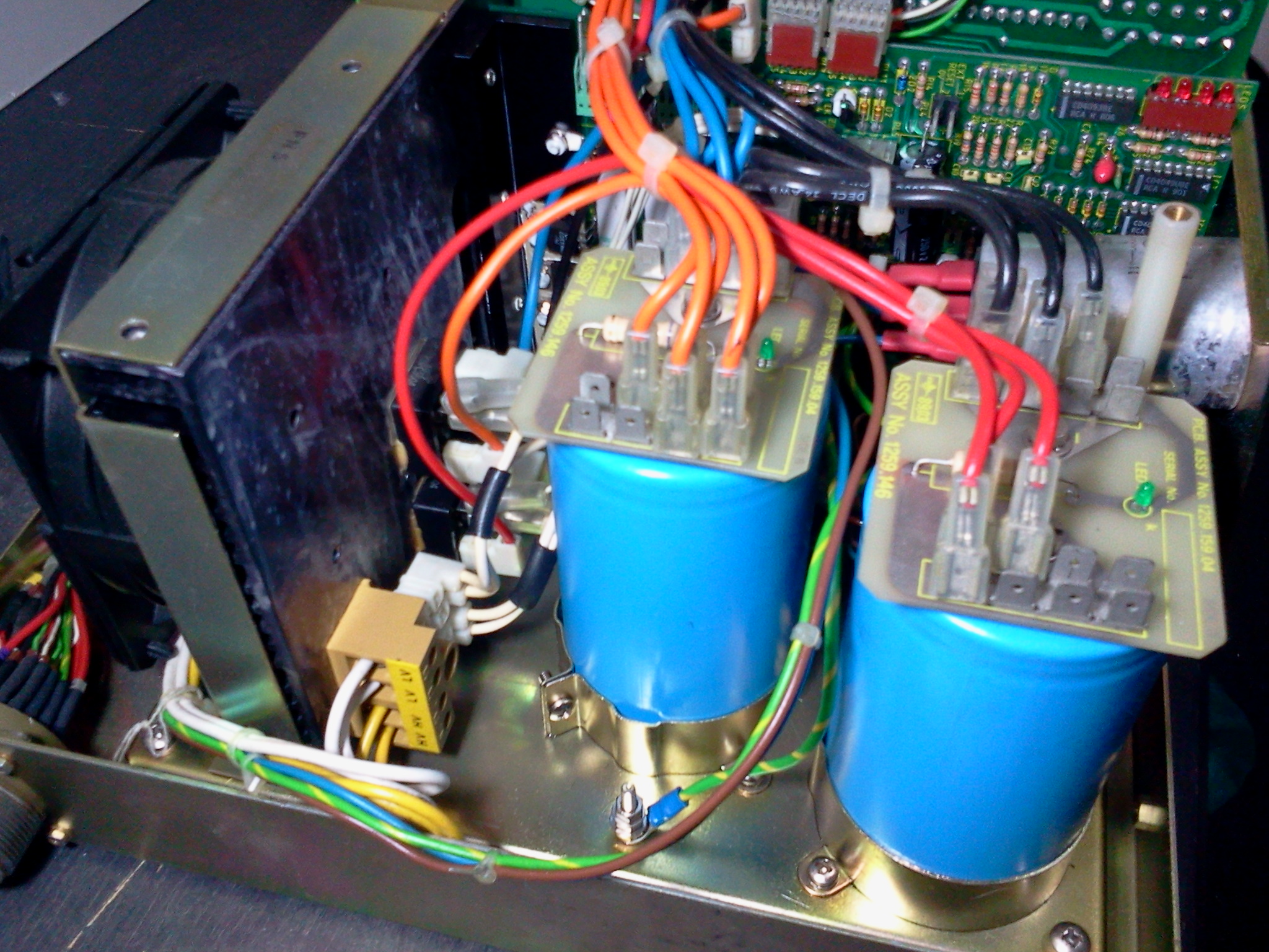

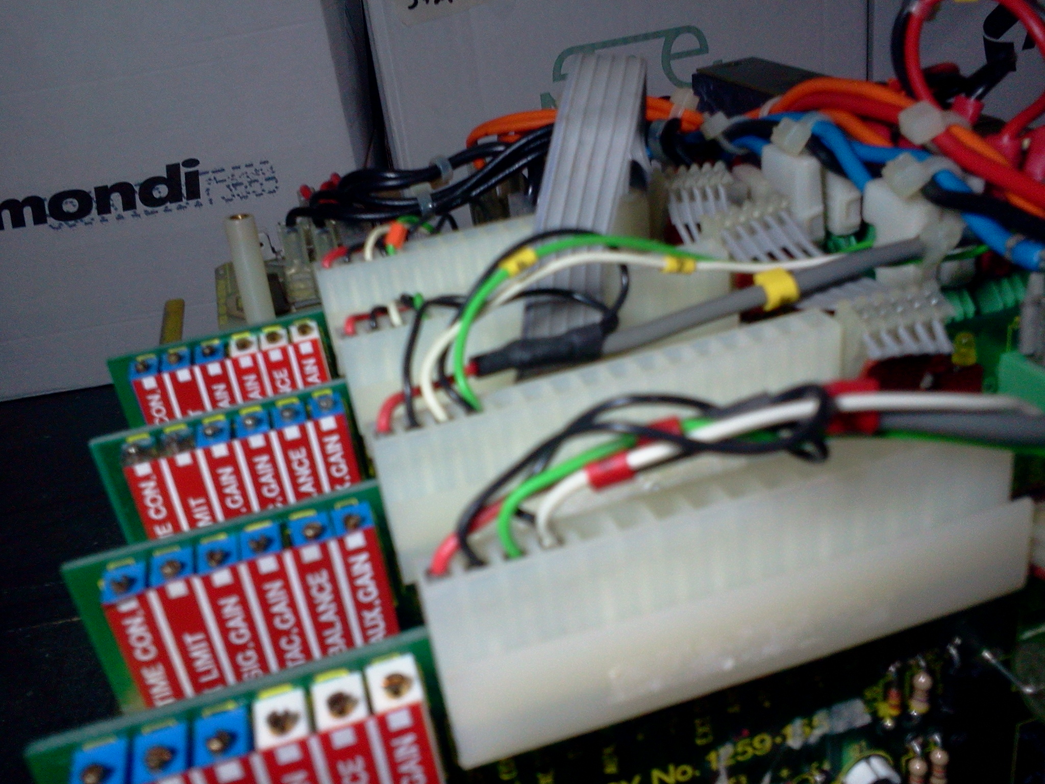

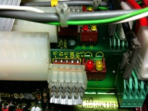

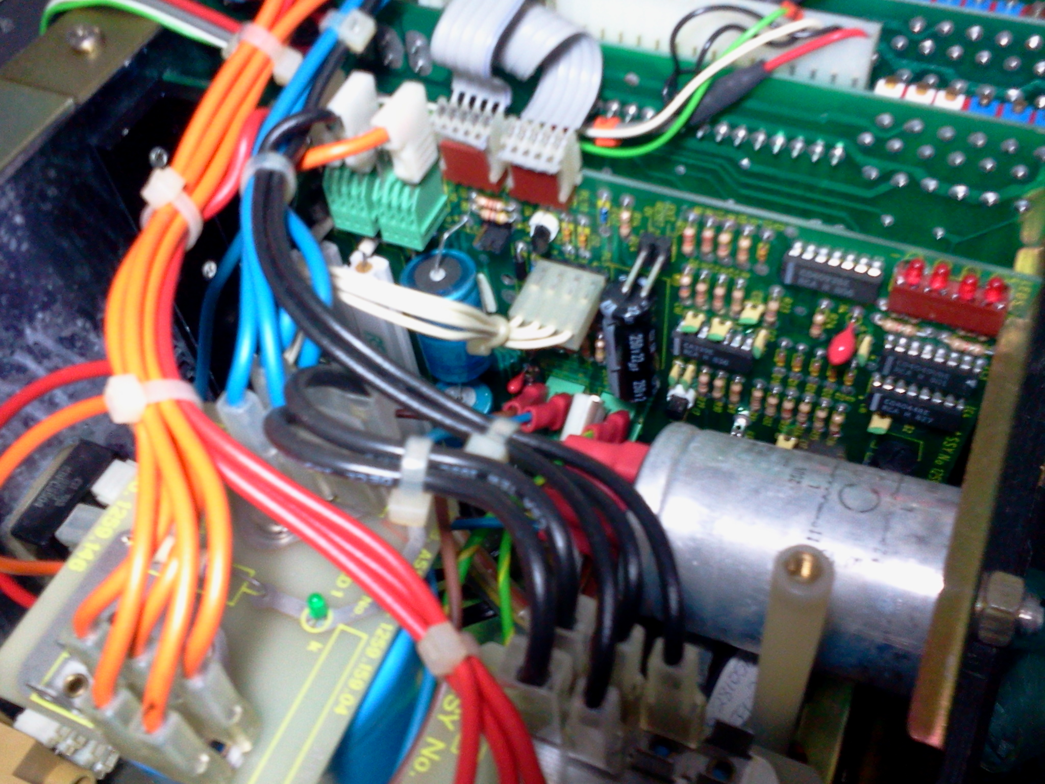

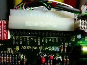

В связи с переездом станок был заморожен, сейчас потихоньку возвращаюсь к его оживлению. У меня на руках появились платы драйверов от этого станка,
drv.jpg (2747 просмотров) <a class='original' href='./download/file.php?id=8468&mode=view' target=_blank>Загрузить оригинал (327.5 КБ)</a>
drv2.jpg (2747 просмотров) <a class='original' href='./download/file.php?id=8467&mode=view' target=_blank>Загрузить оригинал (288.14 КБ)</a>

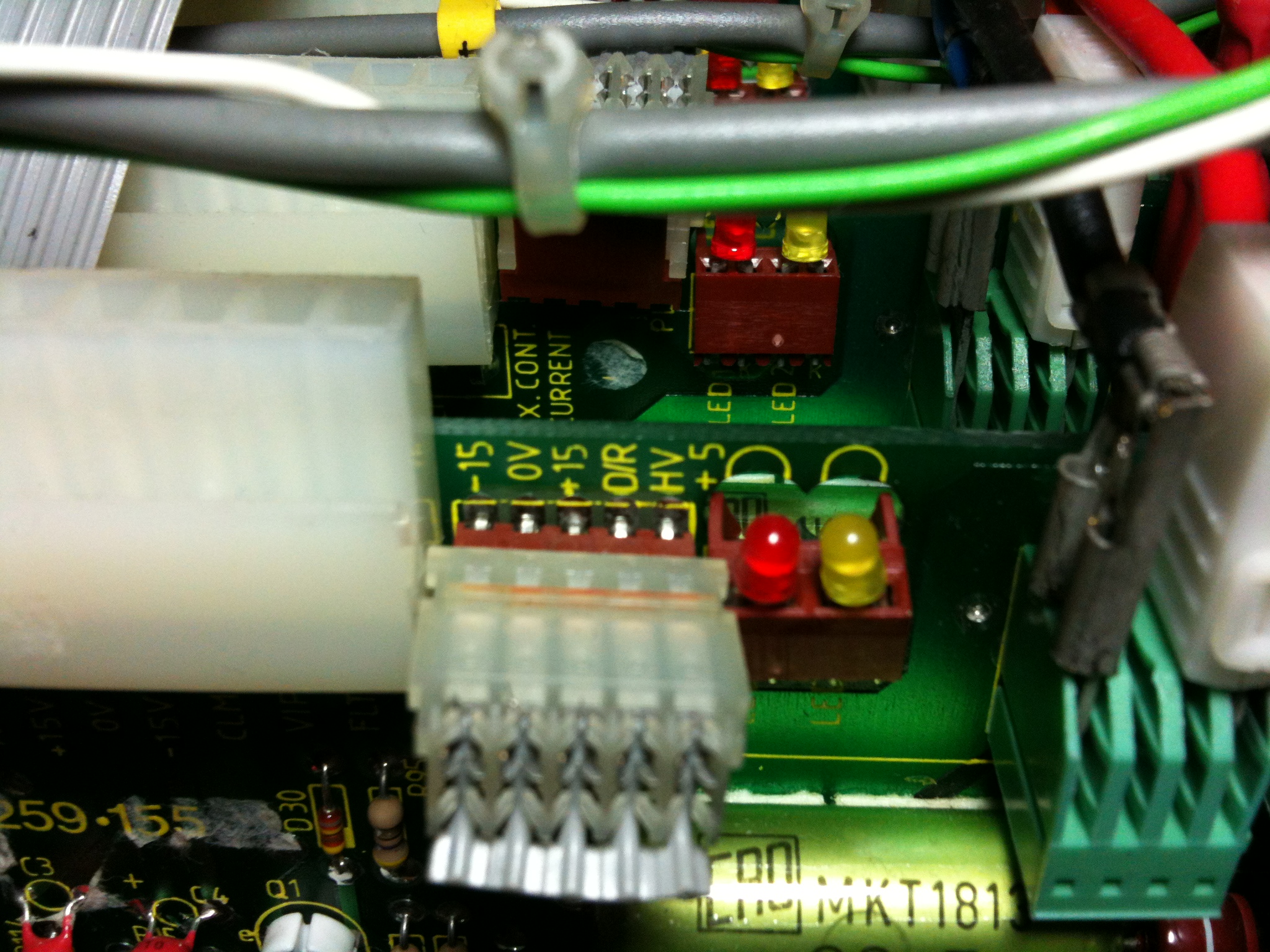

Парни, подскажите по надписям на плате какие провода идут к компу, ну хотя бы теоретически.
Питание силовое и выход на моторы как я понимаю справа на зеленых колодках.
Если смогу использовать эти платы, отпадет нужда покупать пурелоджик второй драйвер, или вовсе два таких одинаковых драйвера поставлю.
Вот еще фотки где они стояли

Сообщения: 22776
Re: Москва Возмездная консультация по подкл и настр серв, ли
Вот бы хоть какую-то документацию по этим приводам посмотреть...
Osip
Сообщения: 37
Зарегистрирован: 20 июл 2012, 21:12
Сообщение Osip »
Нема документации. Партнамбер на плате PCB 1340-004-07 привел в какую то контору, но там пусто. ASSY.№1259.155 тож ничего не дало. Может гипотеттически, кто шарит в подключениях. Там всего проводов то, один в экране вообще.
Сообщения: 22776
Хмм... можно попробовать порассуждать... те контакты, которые шиной соединены, похоже какое-то общее питание, их отбрасываем.
в большом белом разъеме левые 4 уже куда-то подключены. Куда?
там остаются:
+LT
-LT
EXT DIS
ANC
+15V
0
-15V
CLM
VIP
FLT
:thinking:

Вот как раз эти провода и задействованы, по ним и гуляют сигналы. Помнишь на датчике линейки такие же провода висели (красный в серой оплетке с черным экраном). Возможно это с линейки или с энкодера на драйвер приходит. Смущает, что только один такой там провод. И остается только зеленый и белый
Сообщения: 22776
Т.е. зеленый и белый сейчас никуда не подключены?
