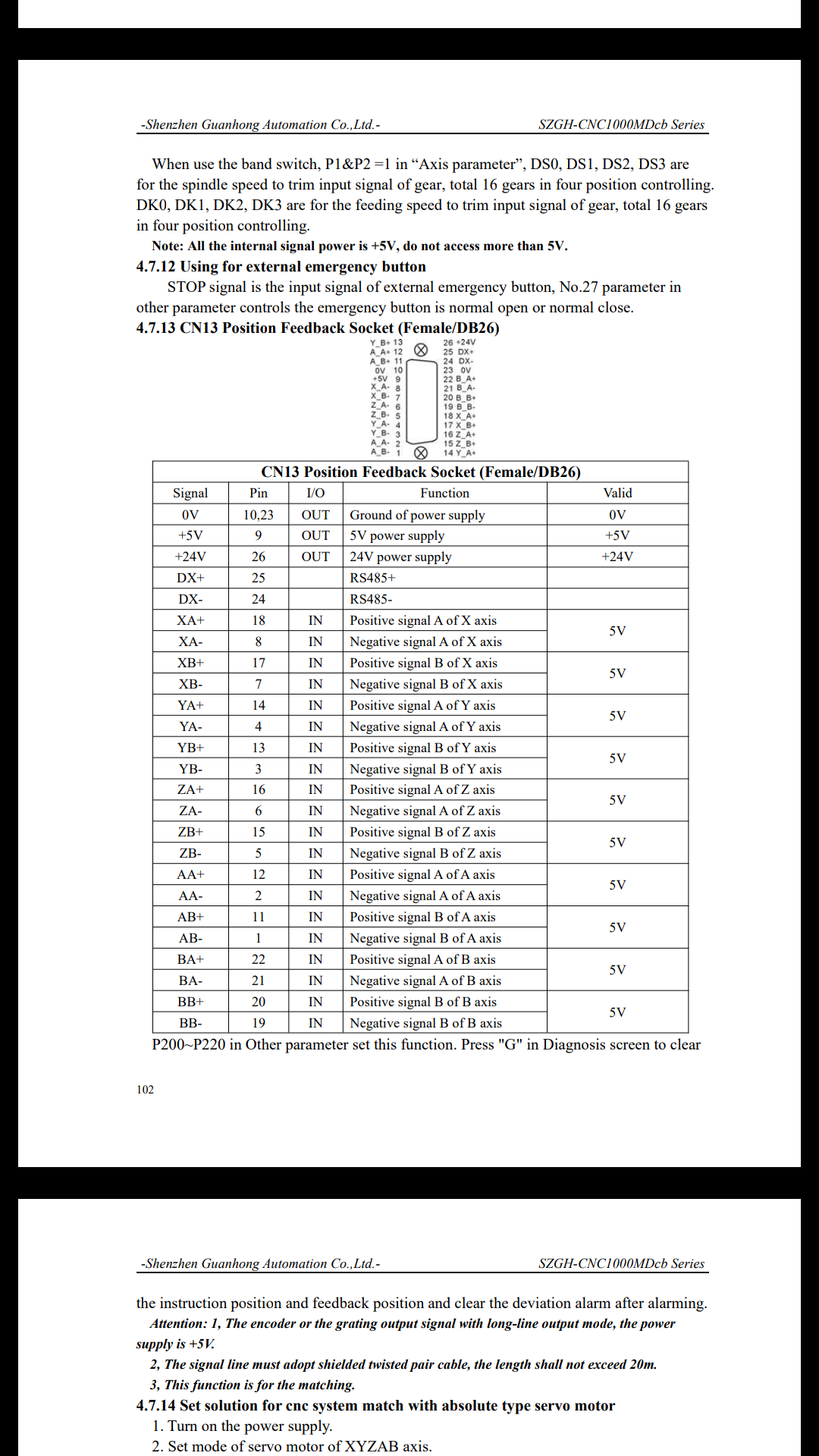

MGG писал(а):Степ\дир не имеет обратной связи. Китайская стойка не имеет обратной связи по моторам. Там если не ошибаюсь на CN13 только обратную связь шпинделя можно прикрутить.
Ошибаешься. Это для линеек вход.
MGG
Сообщения: 3403
Репутация: 1010
Re: ТПК 125 с китайской стойкой SZGH CNC990TDb.
Сообщение MGG »
Можно ссылку или мануал на пруф?

MGG
Сообщения: 3403
Репутация: 1010
Сообщение MGG »
dinkata писал(а):
MGG писал(а):Можно ссылку или мануал на пруф?
SZGH-CNC990TDb(V1.1) English.pdf
В этой версии нет про CN13 :)
Ну и это энкодер шпинделя.
Ни одна китайская стойка не умеет в обратную связь :hehehe: ну или китайцы про себя чего-то не знают
dtw.moscow@gmail.com
Я ниразу не спец, и не держал в руках CNC990TDb. но смотреть видео однако. На 3мин. говорят про разъем обратной связи. Возможно он для красоты :)
MGG писал(а):Ни одна китайская стойка не умеет в обратную связь ну или китайцы про себя чего-то не знают
Я знать ЧПУ для эрозионных станков, они иметь обратная связь с линеек ;)
https://www.youtube.com/watch?v=DLffE1Xj-hg

Это слэнг. Например Валера бухой в ласкуты - можно сказать Валера не але )))
Посмотрел внимательно, да, это для линеек, разъем, но в доках о нем ни слова.
Причем в таком же контроллере от юхай, что я таскаю тоже ни слова нет про этот разъем.

Yarrr
Сообщения: 496
Зарегистрирован: 17 дек 2015, 19:58
Репутация: 723
Настоящее имя: Ярослав
Сообщение Yarrr »
Есть обратная связь.
Это далеко уже не клон ГСК
Yarrr
Сообщения: 496
Репутация: 723
Сообщение Yarrr »
Яж тоже в Китай имею доступ, и гоняю иногда.
Списывался, уточнял.
Screenshot_20180820-191610.png (9247 просмотров) <a class='original' href='./download/file.php?id=144779&mode=view' target=_blank>Загрузить оригинал (350.97 КБ)</a>

Значит был не прав, умеют, могут)) прогресс идёт
