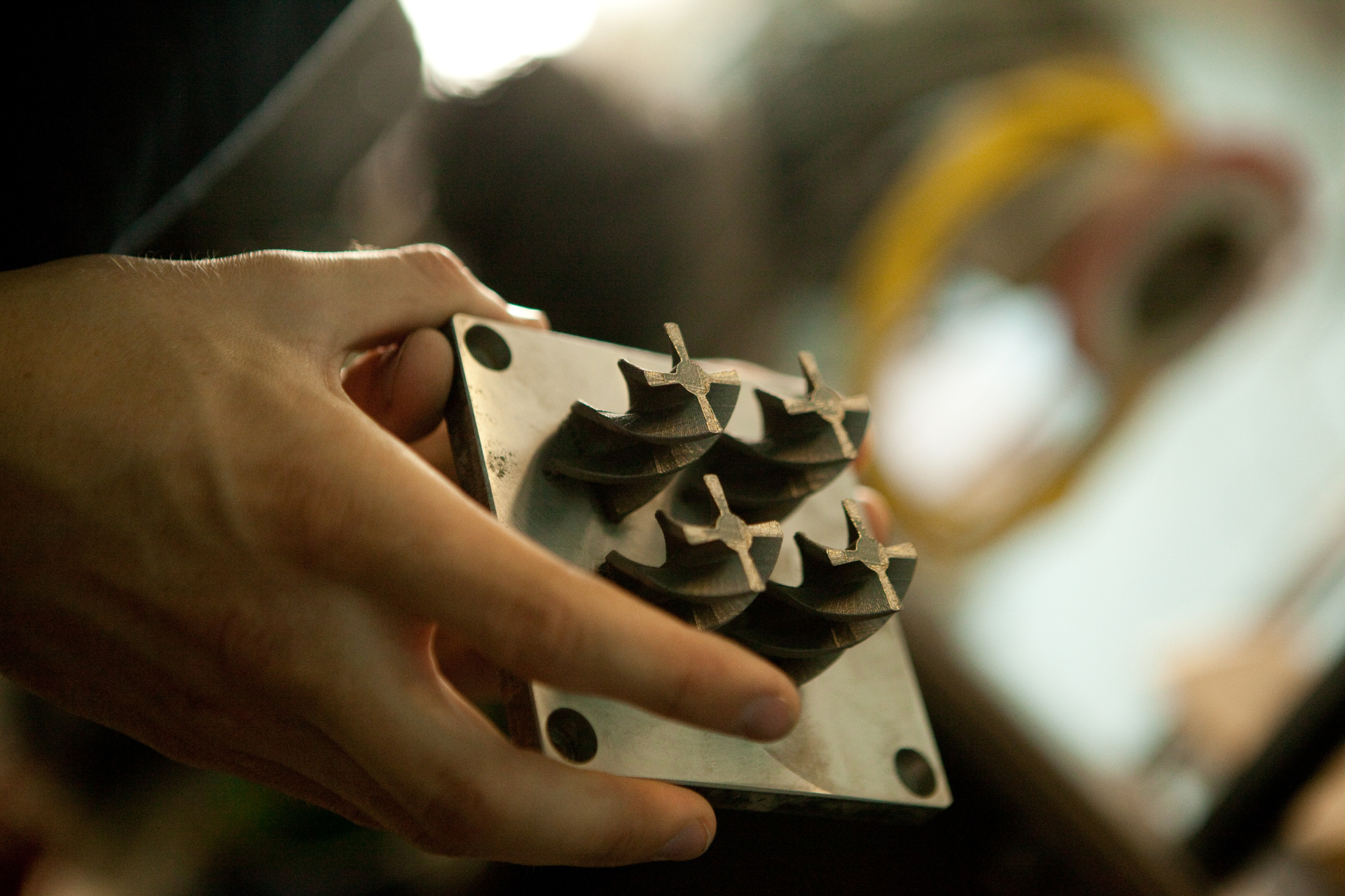

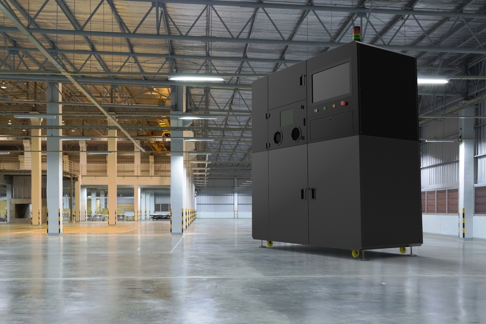

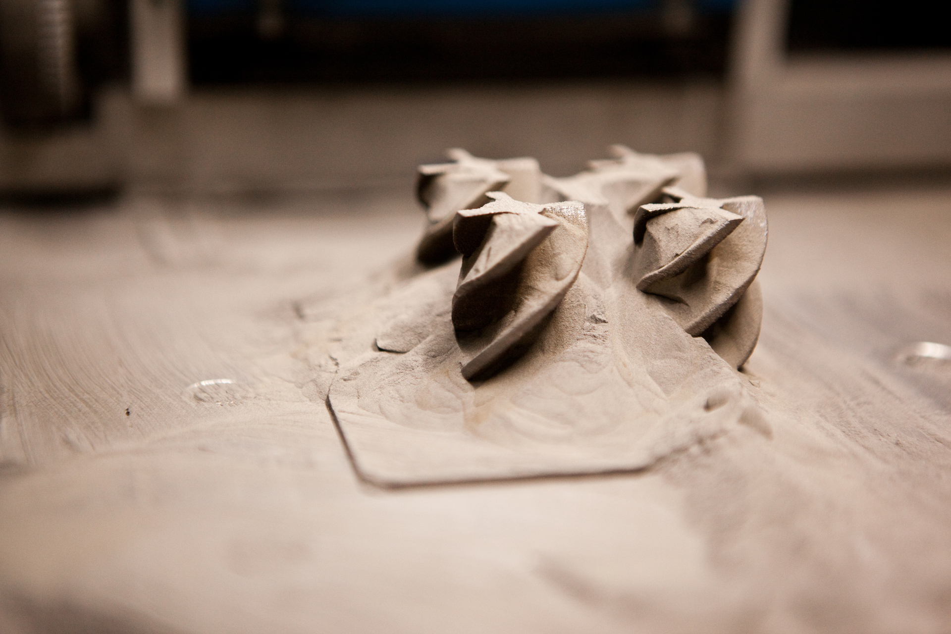

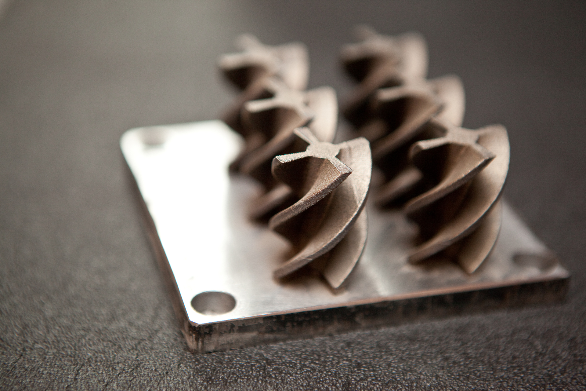

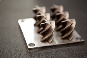

Ладно, раз никто не заметил новый баннер, и новую ссылку у меня в подписи - расскажу сам.
Наш главный проект это 3d принтер. Ничего особенного, обычный 3d принтер печатает обычной нержавейкой :)
Сайт продукта: https://www.lar100.com
Базовые параметры принтера:
Область печати: 100х100х200мм
Толщина слоя: 0.05мм
Мощность лазера: 200Вт IPG Photonics
Ширина пятна: 0.1мм
Минимальная стенка: 0.1мм
Разумная минимальная стенка: 0.3-0.4мм
Инертная атмосфера: Аргон
Фракция порошка: 0-40мкм
Материалы для печати: Нержавеющая сталь, алюминий, жаропрочные стали, титан.
Наша концепция бюджетный 3д принтер который сделает печать металлами доступной широкому кругу пользователей.
Мы только выходим на рынок, поэтому на сегодняшний день ценник на печать детали примерно такой:
Стоимость порошка на объем детали + объем поддержек +50% на сопутствующий расход, 1 кг порошка нержавейки стоит 5000р.
Стоимость работы принтера из расчета 1 час 1500р.
На выходе получается вполне привлекательный ценник около 300 рублей за кубик печати или около 42 рублей за грамм :o.

А видео с печатью "ограниченным" количеством порошка будет? Такой принцип вообще кто-нибудь ещё осуществляет? Сколько не смотрел, поголовно раскатывают слой на всё поле.
Re: Nick / Лар-технологии / CNC-BOX - наши изделия
NKS писал(а):А видео с печатью "ограниченным" количеством порошка будет?
Это как? Сыпать порошок фокус лазера?
Nick писал(а):Стоимость порошка на объем детали + объем поддержек +50% на сопутствующий расход, 1 кг порошка нержавейки стоит 5000р.
данные по пористости есть?

Не, на сайте лар-технологии видел картинку с неполным заполнением камеры порошком.
Эта опция под заказ. Реализуется вставкой в область печати. Рабочая платформа загоняется в самый низ, в получившийся объем вставляется новая платформа с лифтом, приводом и всем необходимым.

А ещё один вопрос: выгрузка готовых деталей сопровождается потерей инертной атмосферы? Или есть какая-то "шлюзовая" камера?
Можно несколько платформ внутри положить, и менять их не открывая дверь.
Шлюз очень дорогой получится :)

aftaev писал(а):данные по пористости есть?
От пористости с аргоном не избавиться. Тут лучше говорить о степени сплавления зерен металла, т.е. соотношении диаметра зерна к сечению сплавленного мостика. Нужно делать шлиф, фоткать с хорошим увеличением(в идеальном случае РЭМ) и если будет не совсем ужасная картинка - выкладывать на всеобщее обозрение. Поры, понятное дело, открытые. На следующем этапе можно посмотреть в сторону замены аргона вакуумной камерой. Аргон, скорее всего балонный, и далеко не факт , что без остаточной воды и кислорода. Мы раз десять меняли поставщиков, пока не нащупали пару более - менее адекватных.
Порошок отечественный? Судя по цене скорее да, чем нет. Фракция 0-40 мкм не есть хорошо. Минимальный размер нужно ограничивать, стабильности больше будет. Почитайте на досуге, как работают газовые классификаторы.
P.S. To Nick. Некоторое время назад у меня грохнулся RAID со всем содержимым, в том числе и с паролем от этого форума, посему вопросы в личке по металлическим принтерам, которые задавал Т.С. остались без ответа. Сильно извиняюсь. Не доходили руки до новой регистрации. Мега авантюрный проект, который мы случайно замутили в нашей конторе, только сейчас вышел на финишную прямую и появилось немного свободного времени.
dpss-2 писал(а):От пористости с аргоном не избавиться. Тут лучше говорить о степени сплавления зерен металла, т.е. соотношении диаметра зерна к сечению сплавленного мостика.
При напылении такими же порошками, есть поры 0,1-1%. При работе в разбавленной серной кислоте, она туды проникает и разрывает покрытие. При напылении зерна тоже сплавлены.
dpss-2 писал(а):На следующем этапе можно посмотреть в сторону замены аргона вакуумной камерой.
10-5 Па или 10-7Па :)

Самая быстрая и бюджетная оценка - печатать палочки известного сечения и ломать с фиксацией усилия, как делают испокон веков во всех лабораториях. Самый чистый аргон получается из крио танка. Сейчас мы потихоньку дозреваем до этой идеи.
