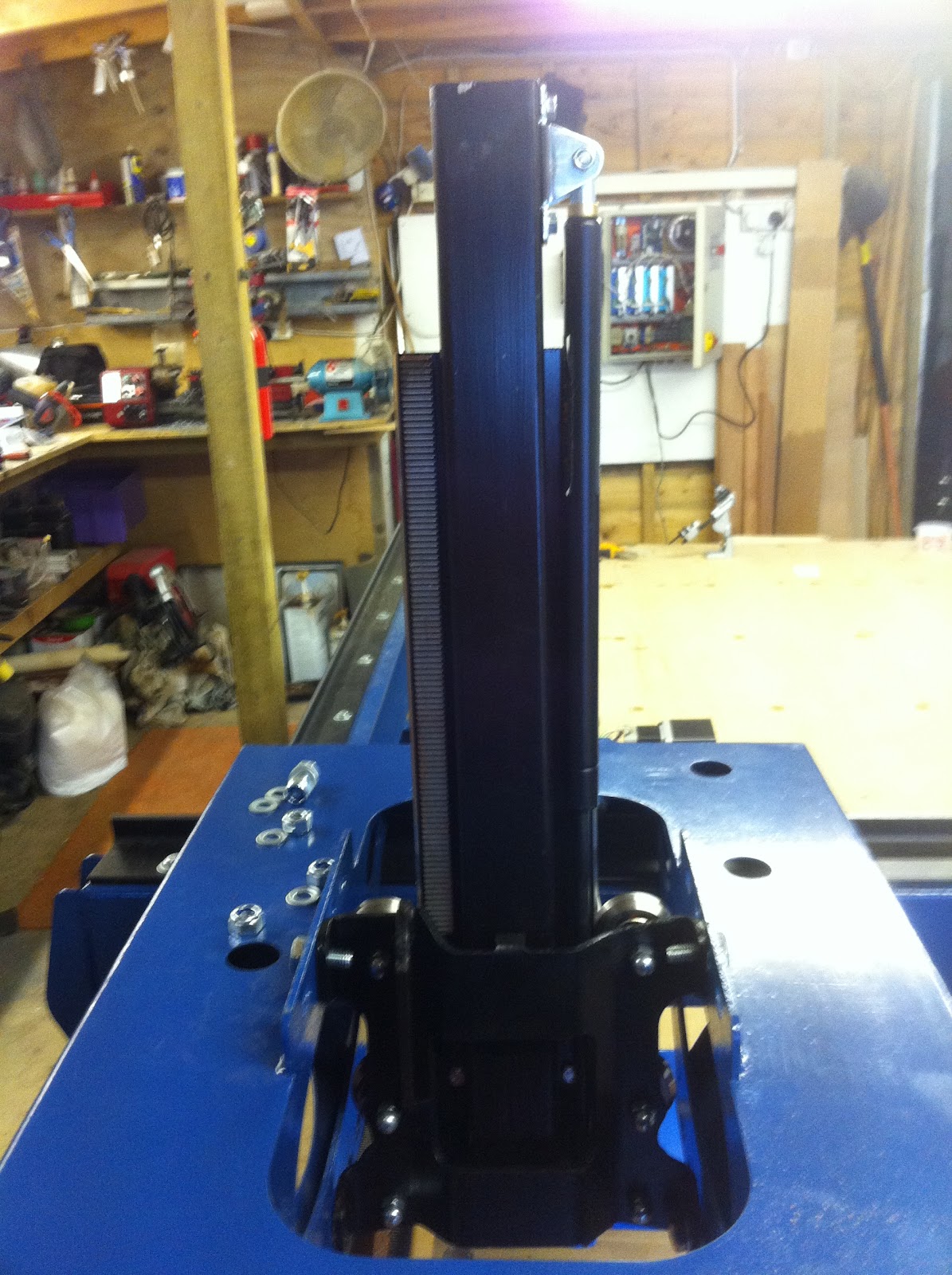

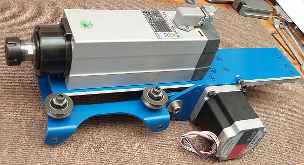

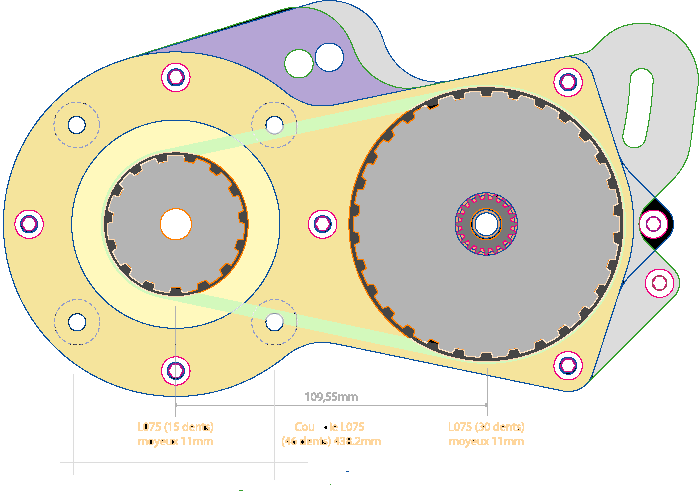

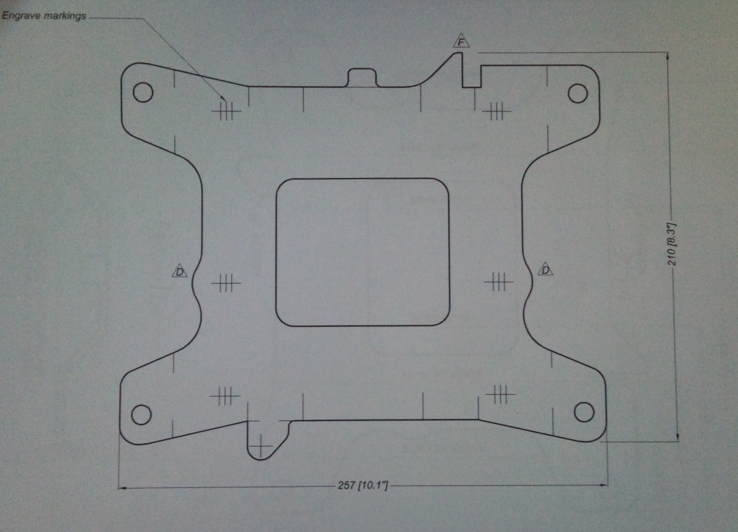

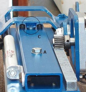

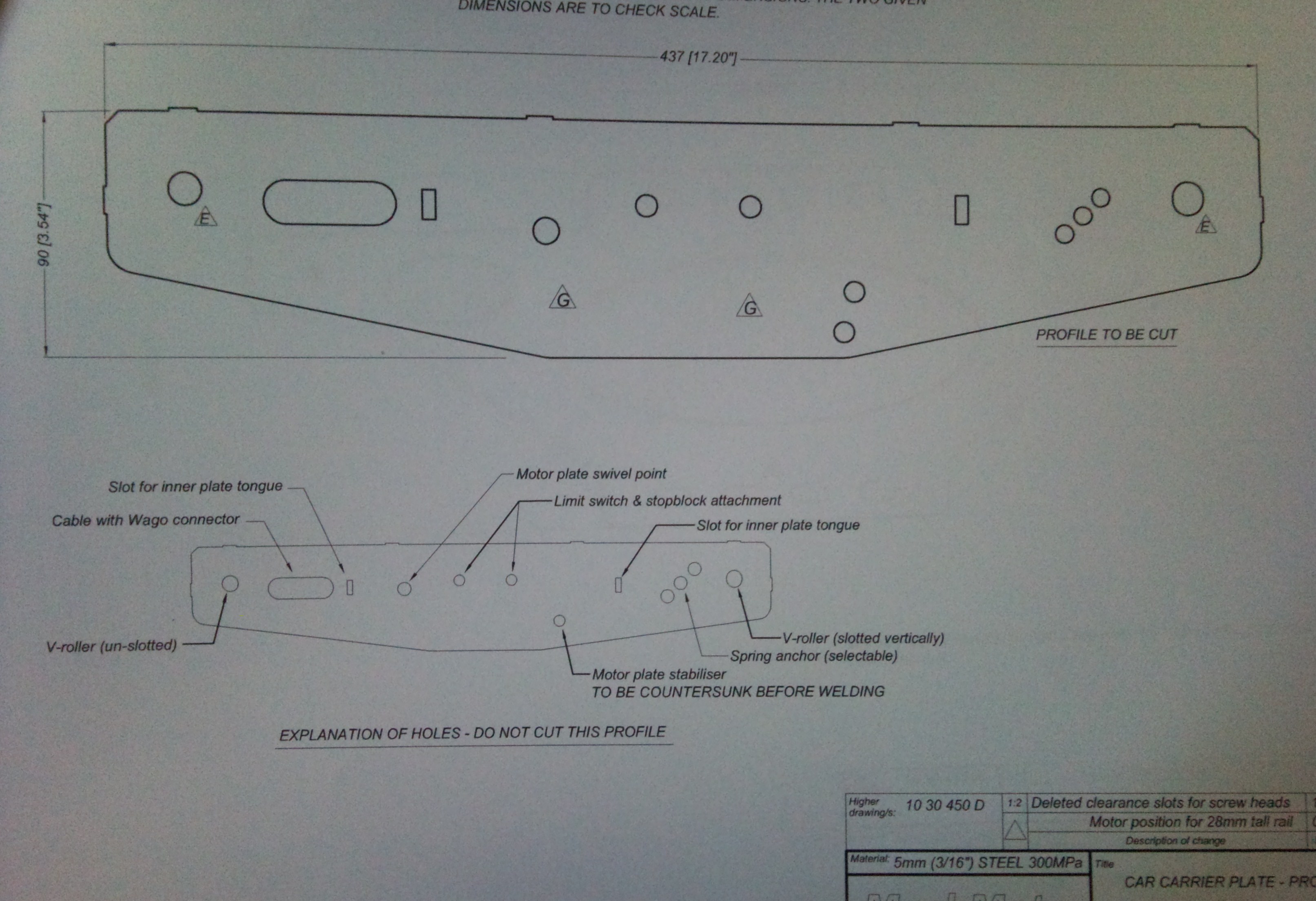

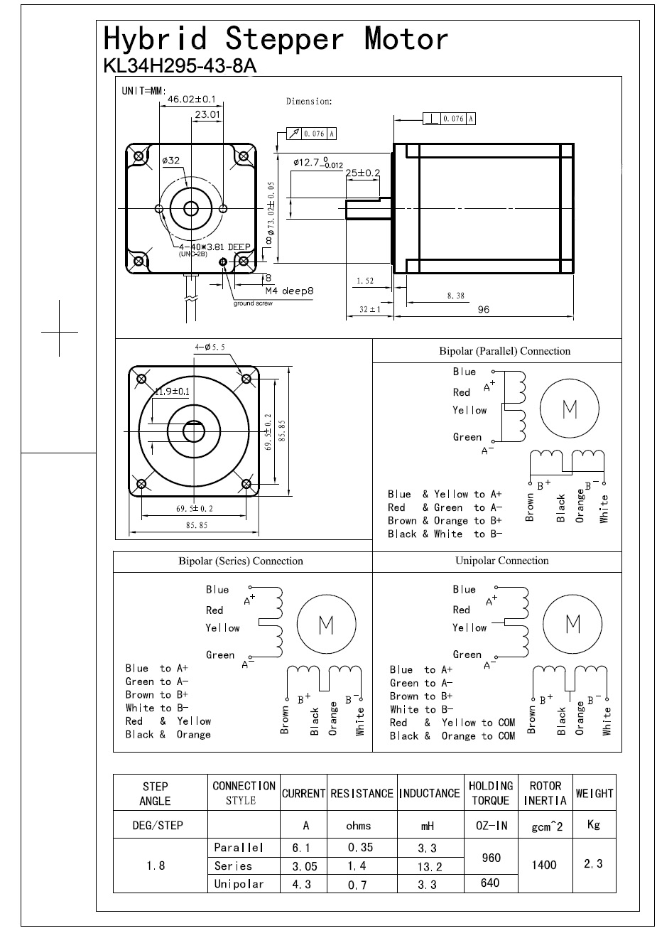

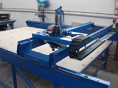

добавляю чертеж как считаете в качестве привода на рейку двигатель нема 34 на 11н под фрезер пойдет
рейка (8185 просмотров) <a class='original' href='./download/file.php?id=7467&mode=view' target=_blank>Загрузить оригинал (13.14 КБ)</a>
рейка
двигатель (8185 просмотров) <a class='original' href='./download/file.php?id=7468&mode=view' target=_blank>Загрузить оригинал (229.14 КБ)</a>
двигатель
p0bgzeku.jpg (8185 просмотров) <a class='original' href='./download/file.php?id=7469&mode=view' target=_blank>Загрузить оригинал (49.61 КБ)</a>
измененый привод 25:50 (8185 просмотров) <a class='original' href='./download/file.php?id=7470&mode=view' target=_blank>Загрузить оригинал (39.31 КБ)</a>

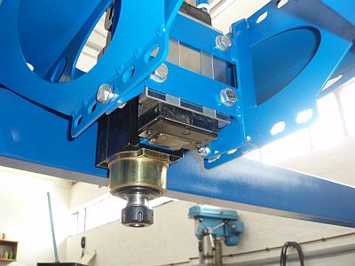

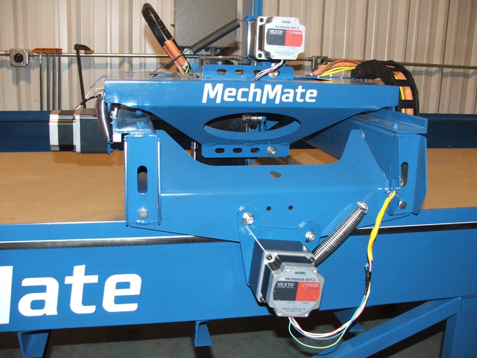

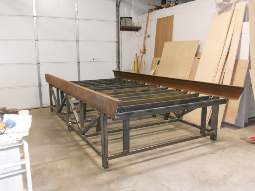

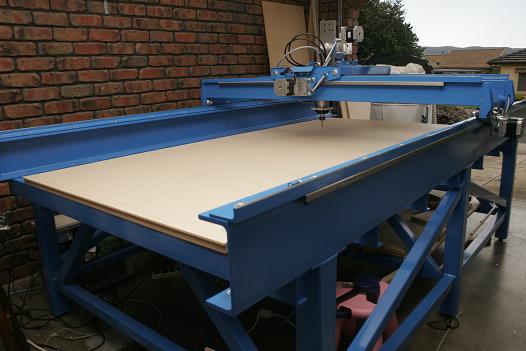

еще фото
вид каретки (8170 просмотров) <a class='original' href='./download/file.php?id=7474&mode=view' target=_blank>Загрузить оригинал (217.13 КБ)</a>
вид каретки

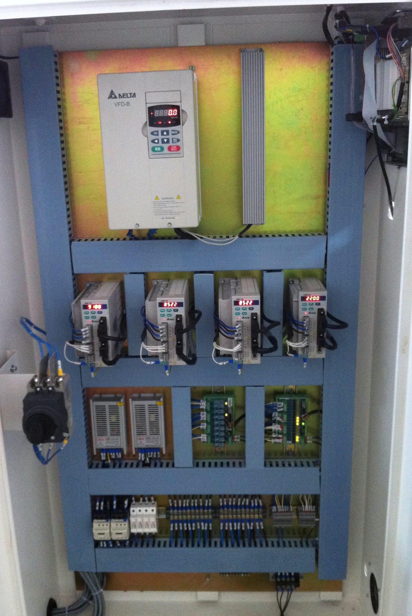

шкаф (8170 просмотров) <a class='original' href='./download/file.php?id=7478&mode=view' target=_blank>Загрузить оригинал (853.18 КБ)</a>
шкаф
aussie-mechmate-1.jpg (8170 просмотров) <a class='original' href='./download/file.php?id=7480&mode=view' target=_blank>Загрузить оригинал (38.88 КБ)</a>
Re: Чертежи станка Mechmate
Интересно, сколько такие движки стоят с контроллерами?
И опять же почему при таких движках не поставить рельсы и сделать конструкцию портала в 2 раза уже?

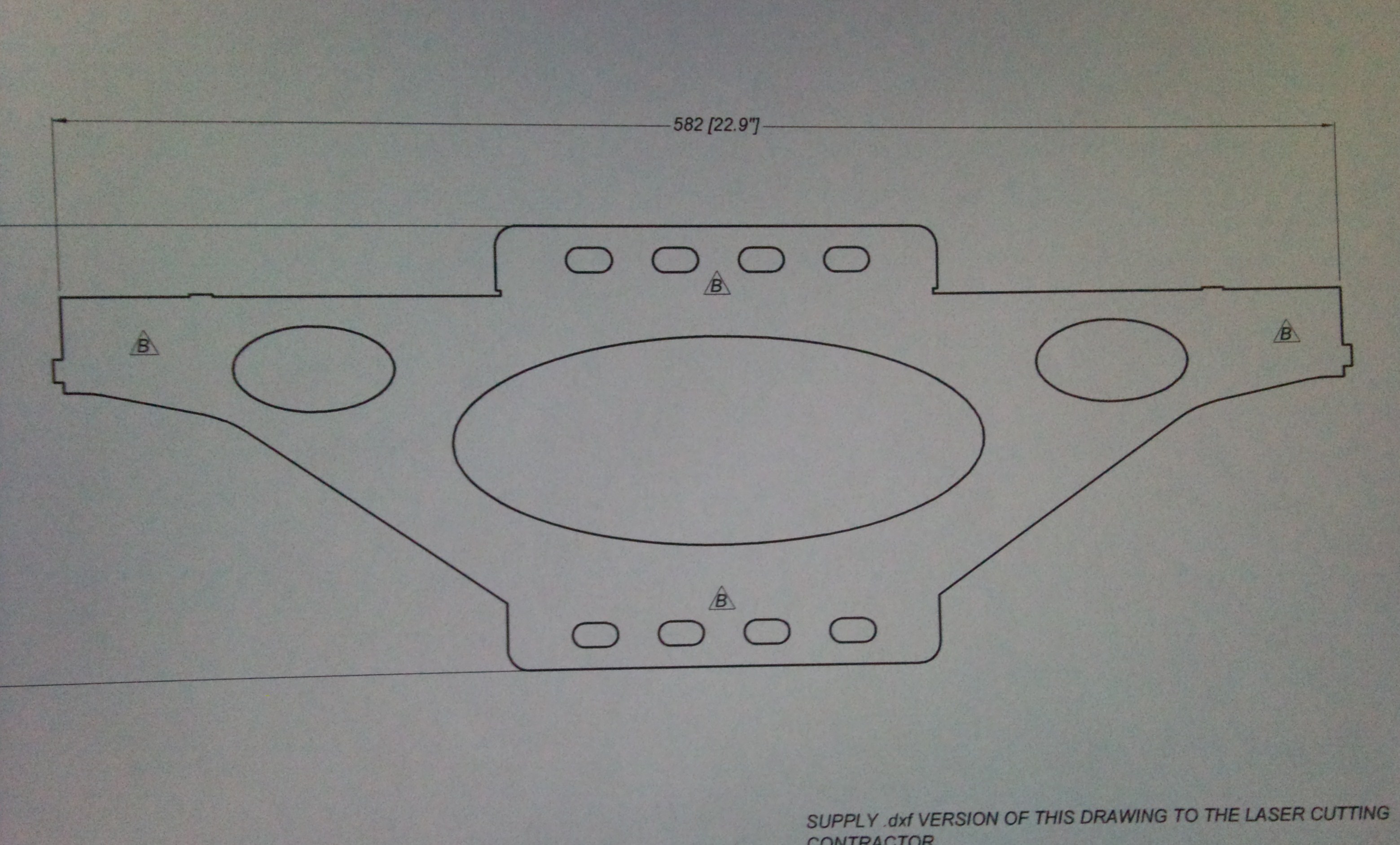

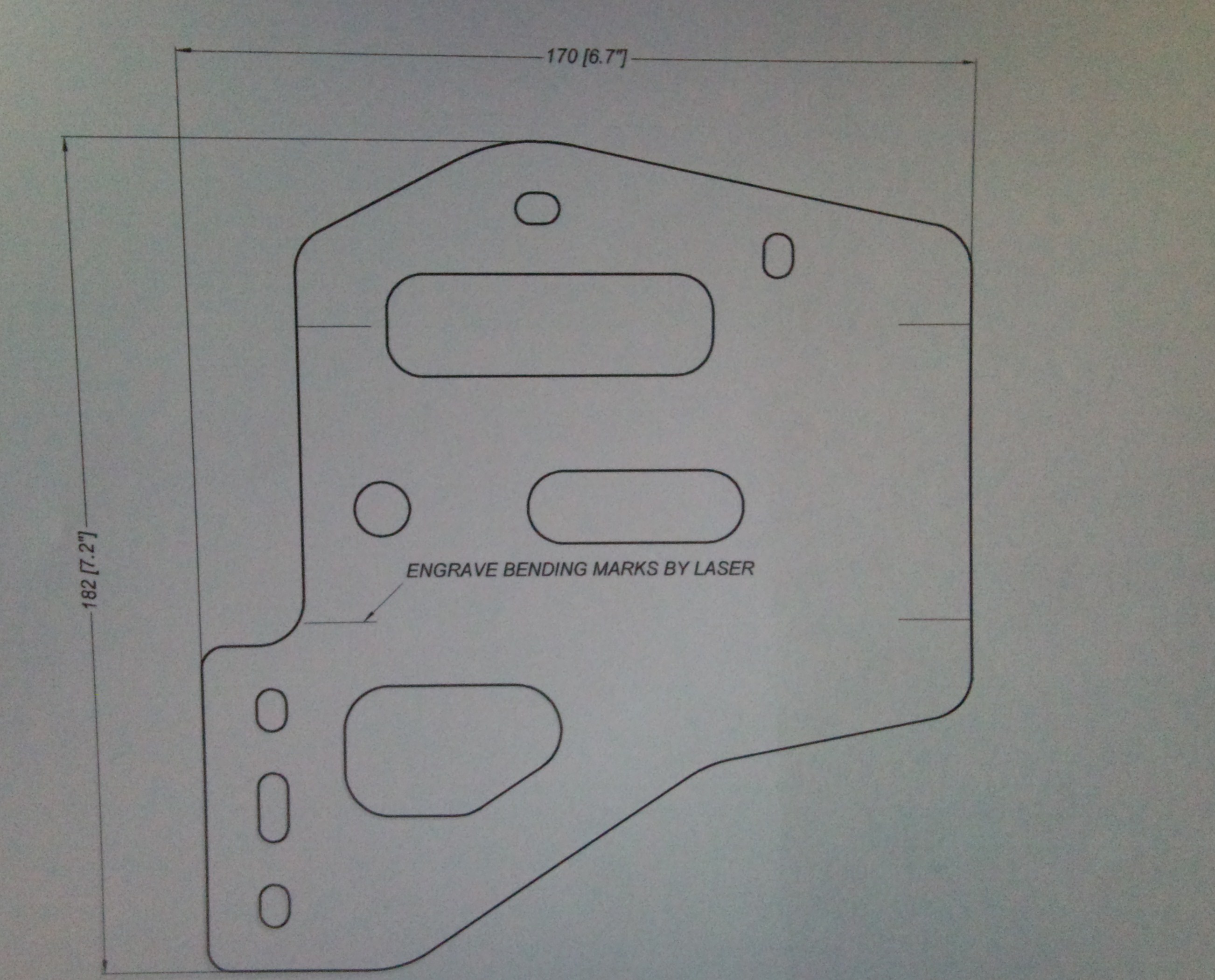

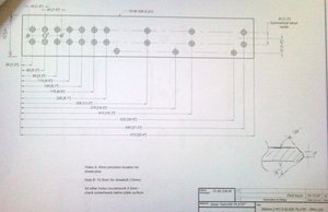

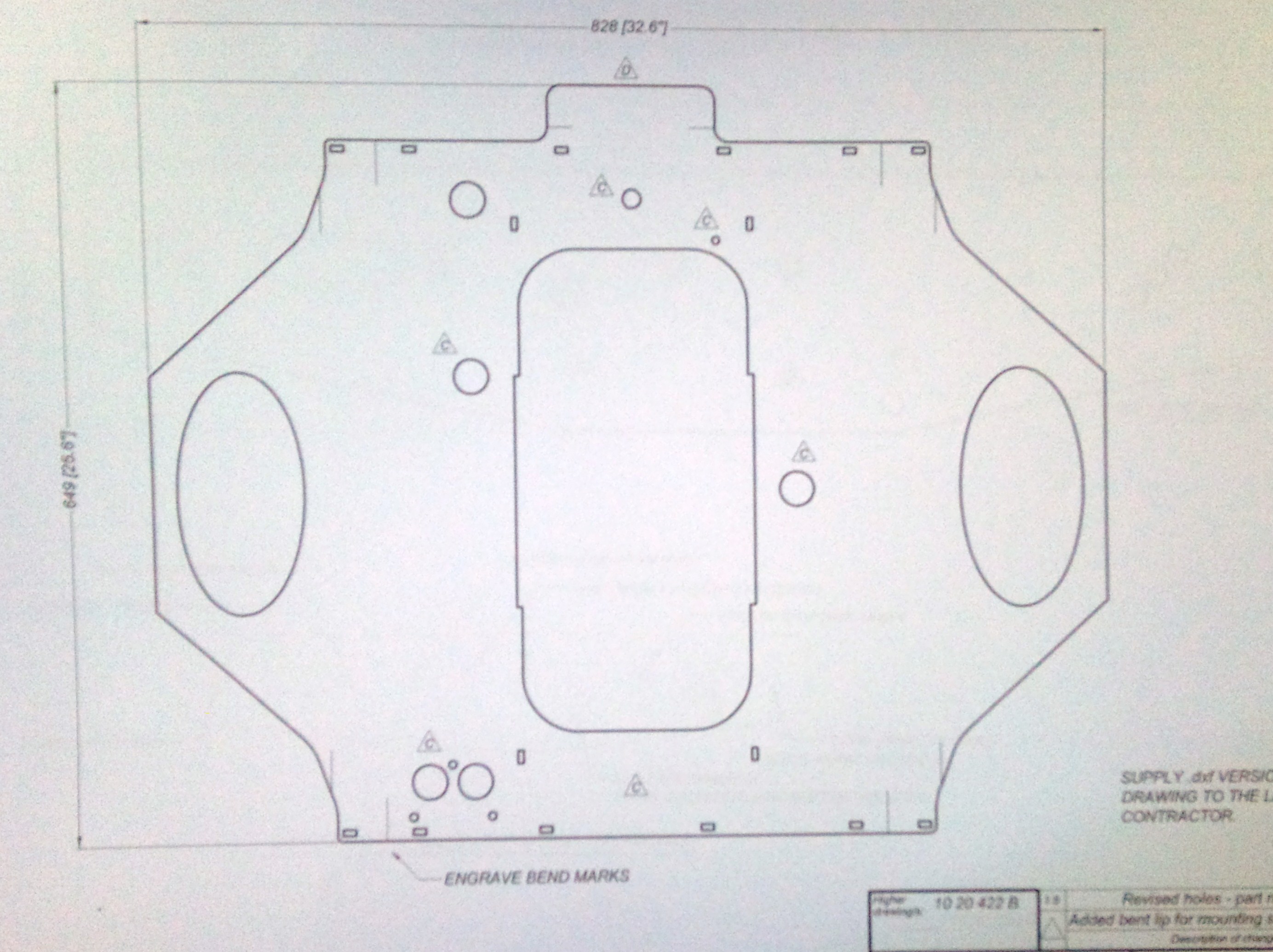

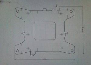

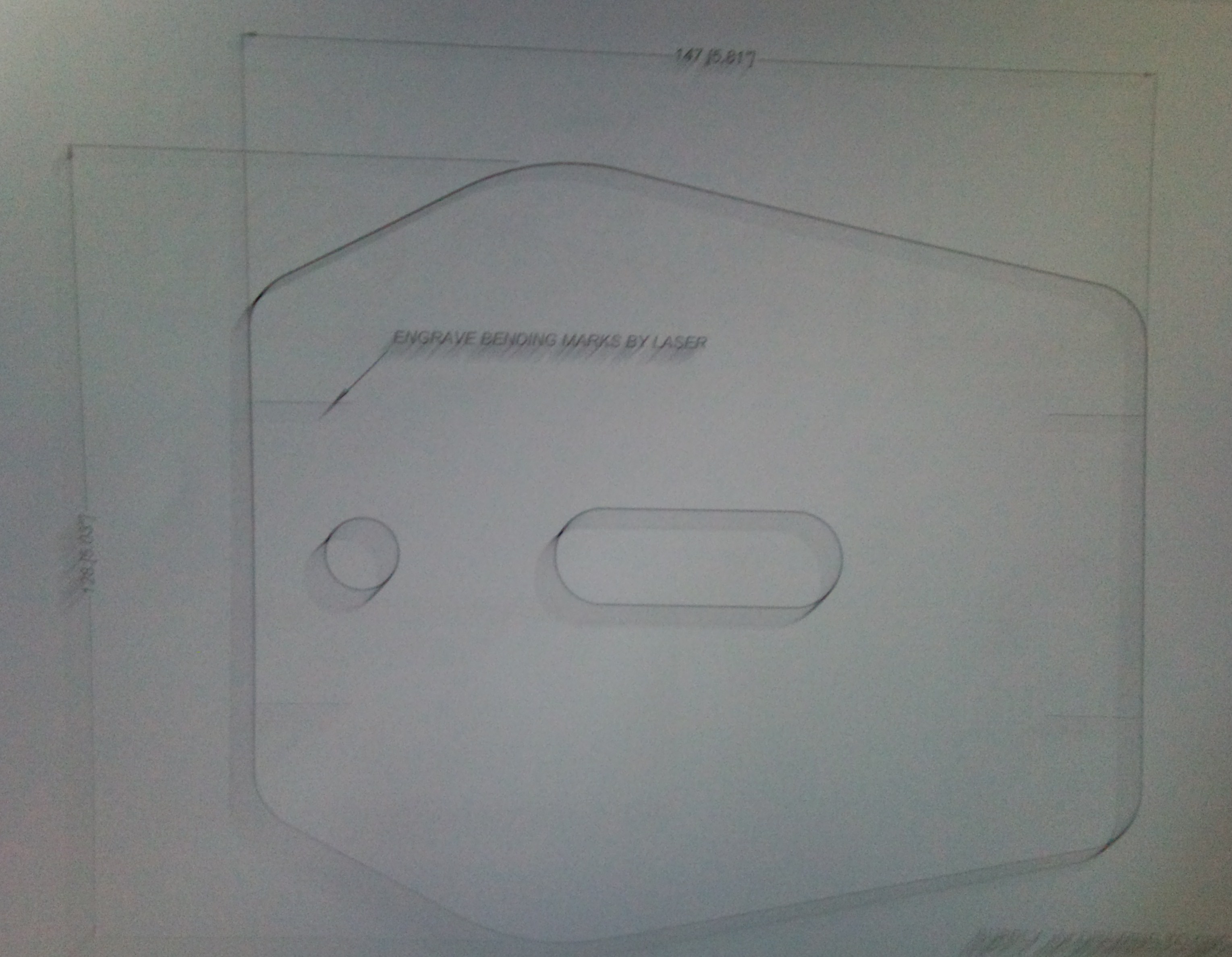

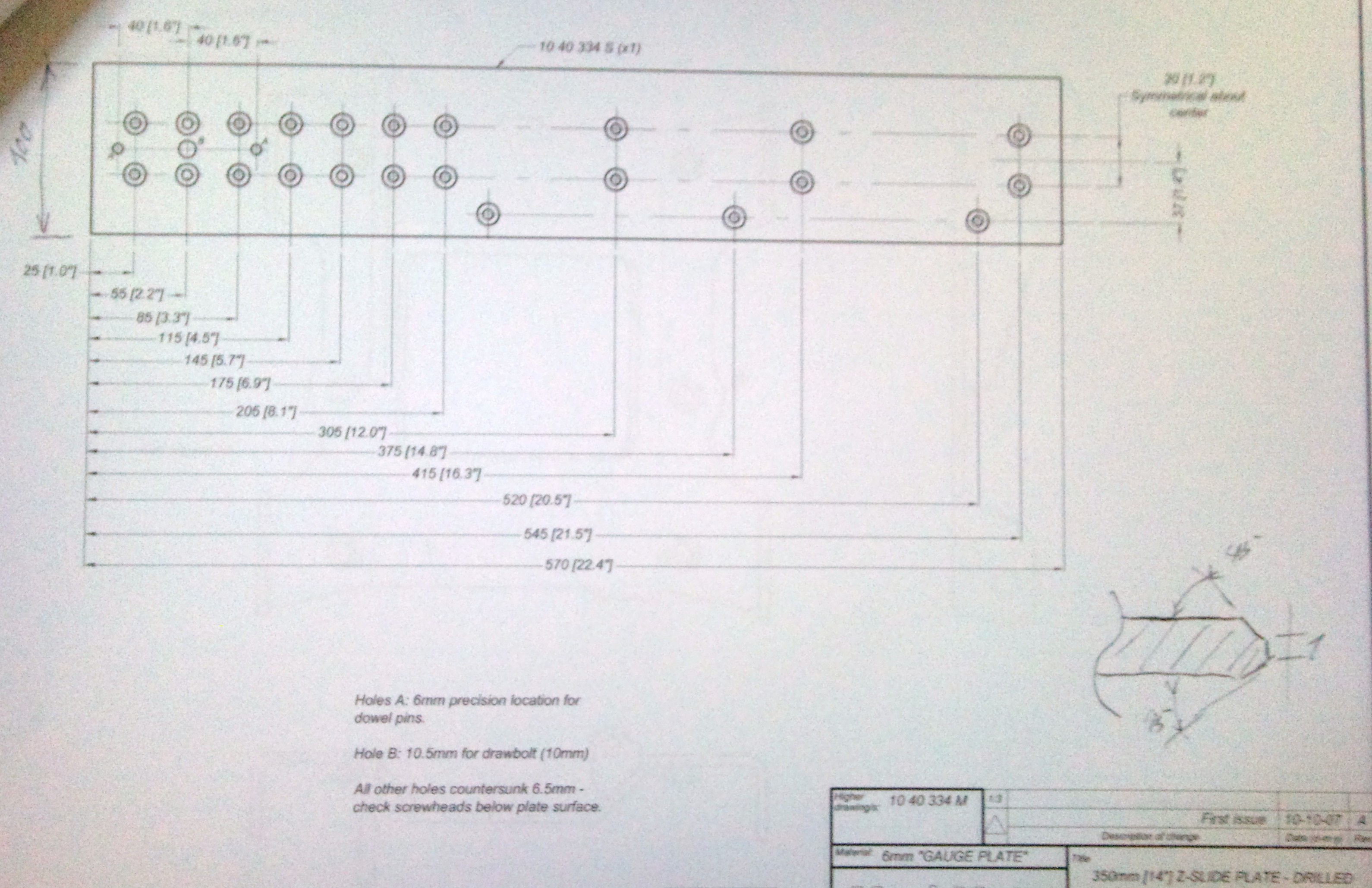

ищу кто знает как перевести pdf в acad или корел либо есть оригинал в автокаде. :monkey: :hammer: :rasp: :spanner: :pliers: :attention:
оцифровка для лазера и гидрообразивки. (8159 просмотров) <a class='original' href='./download/file.php?id=7492&mode=view' target=_blank>Загрузить оригинал (620.88 КБ)</a>
Корел должен уметь открывать PDF! Это все умеют.
В крайнем случае открываешь его в inkscape или illustrator и сохраняешь в другом формате.

Сообщение nokhrin77 »

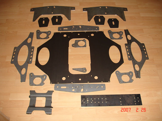

Ник привет я знаю как перебрать двигатель или по механике а с программами туго если не трудно сделай карту кроя для этих частей сам не до пру.Есть возможность резки порежем лазером 500тг.\м гидрообразив 1200тг\м (1рос.руб\5тг).Спасибо.

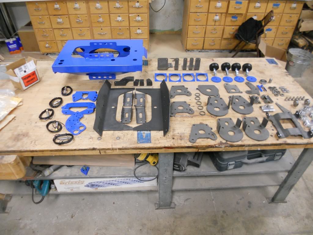

комплект выгядит так.
649.jpg (8135 просмотров) <a class='original' href='./download/file.php?id=7500&mode=view' target=_blank>Загрузить оригинал (44.67 КБ)</a>
661.jpg (8135 просмотров) <a class='original' href='./download/file.php?id=7501&mode=view' target=_blank>Загрузить оригинал (40.2 КБ)</a>
2009.jpg (8135 просмотров) <a class='original' href='./download/file.php?id=7502&mode=view' target=_blank>Загрузить оригинал (76.59 КБ)</a>
2575.jpg (8135 просмотров) <a class='original' href='./download/file.php?id=7503&mode=view' target=_blank>Загрузить оригинал (42.3 КБ)</a>
3267.jpg (8135 просмотров) <a class='original' href='./download/file.php?id=7504&mode=view' target=_blank>Загрузить оригинал (83.53 КБ)</a>
3558.jpg (8135 просмотров) <a class='original' href='./download/file.php?id=7505&mode=view' target=_blank>Загрузить оригинал (88.61 КБ)</a>
15208.jpg (8135 просмотров) <a class='original' href='./download/file.php?id=7506&mode=view' target=_blank>Загрузить оригинал (159.61 КБ)</a>
mechmate0301320x990.jpg (8135 просмотров) <a class='original' href='./download/file.php?id=7507&mode=view' target=_blank>Загрузить оригинал (70.56 КБ)</a>
Mechmate0052000x1500.jpg (8135 просмотров) <a class='original' href='./download/file.php?id=7508&mode=view' target=_blank>Загрузить оригинал (120.62 КБ)</a>
IMG_1380.JPG (8135 просмотров) <a class='original' href='./download/file.php?id=7512&mode=view' target=_blank>Загрузить оригинал (395.44 КБ)</a>

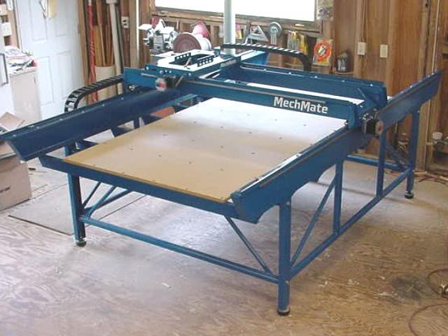

кому интересна эта тема жду предложений и ссылок где какие запчасти можно достать по дешевле например шпиндель alte 2.2kw итд что вы думаете о новых гибрид.серво приводах leadshine?. или delta серии АВ до1квт так же интересует схема подключения. :thinking:

на моем станке была задумка такая ( http://www.cnc-club.ru/forum/viewtopic. ... t=40#p2036 ) - главный критерий это чтоб было свободное пространство до пола под шпинделем.
а тут все же стол перекрывает пол.

для чего по глубине резания даже с насадкой больше 300 не выбиреш, делали лодку и доску для серфинга 200 достаточно а лодку вообше на хорды режут.

nokhrin77 писал(а):Есть возможность резки порежем лазером 500тг.\м гидрообразив 1200тг\м (1рос.руб\5тг).Спасибо.
Правильно, пусть к теньге привыкают :)
Это цены для какой толщины?
Nick писал(а):Корел должен уметь открывать PDF! Это все умеют.
открыть то откроют, но нужно перевести все в вектор и в размер :)
На станке вроде как стоят шаговики, а в ящике сервоконтроллеры похоже :)

планирую заказать ледшина либо дельта серииАВ но по дельте не совсем понятно подключение скорее всего ледшина гибрид серво. По поводу металла 4мм если толще или имеются отверстия,скругления то цена возростает до1000тг.
серво драйв HBS86h
серво драйв HBS86h
гибрид серво-степ 34

ставь сервы Про сервы Yaskawa #57

Сервы скрутят этот станок в рог козла горного
Fisher писал(а):Сервы скрутят этот станок в рог козла горного
в настройках сервы можно пыл убавить :)
б/у сервы будут стоить дешевше Ледшиле и работать лучше и надежней.

посмотрел ролик сравнивающий серво и степ . Надо делать расчет кроме статики и на динамич.нагрузку. Серво тема но как в ней разобраться?

Про б.\у мы уже сталкнулись компания акваленд заказала матрицы под изделия из стекловолокна знакомый взял б\у мицуба сделал 2 модели а потом купил дельтаАВ так как те сгорели из-за замкнувшего конденсатора. 700у енотов под хвост. Все заработали, кроме его.
nokhrin77 писал(а):Серво тема но как в ней разобраться?
серва разбирается отверткой, если не поддается то кувалдой :)
А если серьезно то серва что на видео также принимает степ/дир как и шаговик. У Яскавы есть программа SigmaWin. Подключаешь серву к компу, запускаешь мастера который задает вопросы отвечаешь и готово :) Одну серву настроил скачал настройки-залил в остальные :)
Сейчас сервы стоят на станке. Задолбали эти сервы, чуть шаги пропустил ругается и останавливает станок. Нужно счетчик ошибок поболее поставить. Шаговик если бы стоял шаги пропускал ему пофиг что деталь портиться :)
