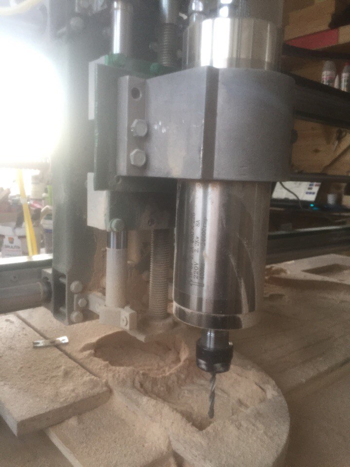

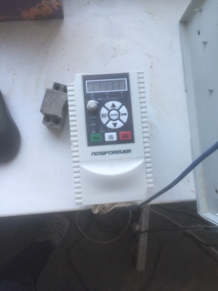

womencnc писал(а):Но еще нужно 80 к + 5к, когда шпиндель на 2,2 кВт придет.
Лен, я правильно понимаю, что 85 были отданы за шпиндель + частотник + крепление + насос? Можно фото этого шпинделя? (на видео не очень, вижу только, что водянка).
если так, то просто для ознакомления https://ru.aliexpress.com/wholesale?cat ... +2.2kw+vfd
womencnc
Сообщения: 24
Зарегистрирован: 30 мар 2018, 09:41
Настоящее имя: Елена Геннадьевна
Re: Как развели лохушку
Сообщение womencnc »
да, посчитав +/- стоимость комплектующих, стало понятно, что он уложился где-то в 50-60к.
но взял 85к+85к.
что-то типа такого, наверное
https://ru.aliexpress.com/item/Free-shi ... autifyAB=0.
Шпиндель 2,2 кВт водяное охлаждение (2480 просмотров) <a class='original' href='./download/file.php?id=136037&mode=view' target=_blank>Загрузить оригинал (105.55 КБ)</a>
FBJ-kr_pDW0.jpg (2480 просмотров) <a class='original' href='./download/file.php?id=136038&mode=view' target=_blank>Загрузить оригинал (84.65 КБ)</a>

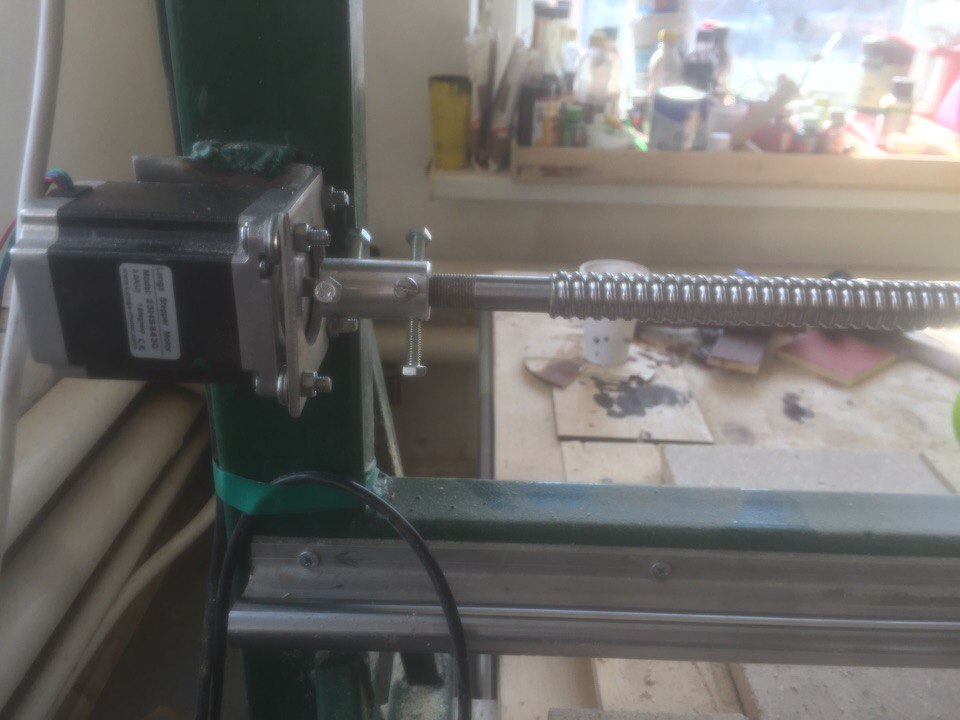

За такие деньги можно и на рельсах было сделать...
Не вижу не одного опорного подшипника. Хотя ШВП обработано правильно.
Девушка искренни вам сочувствую.
Должно быть так:
Двигатель..
Муфта..
ШВП.
Опорный подшипник !!!!!!!! На ШВП Резьба для его фиксации гайкой. У вас все продолные нагрузки на подшипнике двигателя через муфту...
https://cnc-tehnologi.ru/opory-vintov-s ... 0107132737
И конец ШВП в поддерживающий подшипник..
Поддерживающий подшипник радиальных нагрузок не держет..
Вердикт таков:
Станок сделан из того что было..
За деньги которые взял человек, можно купить достаточно хорошую механику.
У вас и комплектующие цене не соответствуют.
yLn5S86sqJM.jpg (2349 просмотров) <a class='original' href='./download/file.php?id=136055&mode=view' target=_blank>Загрузить оригинал (85.4 КБ)</a>
