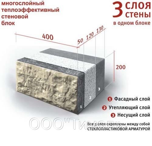

Добрый вечер форумчане!!! Помогите пожалуйста выбрать двигатель (шаговый или серво, мощность, модель?) и швп, с возможностью поднятия груза весом 150 кг вертикально вверх со скоростью 80мм/сек.
Это все будет использовано на станке для производства теплоблоков( для тех кто незнает что такое теплоблок выложу фото
блок будет &quot;выдавливаться&quot; из формы вверх, облицовочная сторона будет смотреть вниз (6957 просмотров) <a class='original' href='./download/file.php?id=22236&mode=view' target=_blank>Загрузить оригинал (44.07 КБ)</a>
блок будет "выдавливаться" из формы вверх, облицовочная сторона будет смотреть вниз
). Почему именно управляемый двигатель? Во первых у каждого клиента свой вкус, свои капризы каким должен быть его дом, во вторых для экономии( то есть зачем для дачного дома стена толщиной 400 мм, если можно сделать 300 или даже 250мм? :) ), в третьих облегчает труд( на сегодняшний день производство таких блоков практически полностью ручная). Поэтому пришла идея собрать универсальный станок, на котором можно было бы по желанию клиента менятьразмеры блока толщину слоев контролируя программно.

vilmir писал(а):Почему именно управляемый двигатель? Во первых у каждого клиента свой вкус, свои капризы каким должен быть его дом, во вторых для экономии( то есть зачем для дачного дома стена толщиной 400 мм, если можно сделать 300 или даже 250мм? ), в третьих облегчает труд( на сегодняшний день производство таких блоков практически полностью ручная). Поэтому пришла идея собрать универсальный станок, на котором можно было бы по желанию клиента менятьразмеры блока толщину слоев контролируя программно.
Будет гораздо проще сделать систему с концевиками, куда концевик поставил, такая толщина и выйдет.
80мм/секунду, это приличная скорость.... Где будет стоять станок? Как сильно будет загрязняться ШВП?

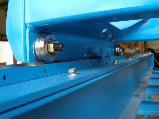

Спасибо большое!!! Тогда такой вопрос; как подобрать более подходящий ремень и шкив? И главное где можно приобрести ближе к Уфе(в Уфе я не нашел(( )?

DSCN0968.jpg (6375 просмотров) <a class='original' href='./download/file.php?id=23327&mode=view' target=_blank>Загрузить оригинал (162.78 КБ)</a>
или где можно приобрести такие ролики и рельсы? и как называются?
