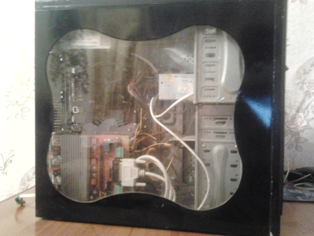

На даче погода отстойная, плюнул и поехал домой. По дороге вспомнил про эту тему и заехал на работу. Хоть там у нас и сотни серваков, но с десяток обычных компов у инженеров есть.
Итог: Во всех серваках, если вынуть БП, то минус на корпус не звонится, а вот земля на материнках целенаправленно соединена с корпусом, соотв. если БП вставить на место, то его минус через материнку на корпусе. Исключение составили только БП от интеловской платформы 1530AH, но это не показатель, ибо она вся несколько ущербная в плане конструктивных косяков.
А вот с десктопными компами ситуация противоположна: у всех компьютерных БП минус на корпусе. Исключением оказался мой домашний комп - я ему покупал фирменный БП от Thermatake, там минус изолирован. Собственно для материнок минус на корпусе понятен и логичен - видимо из двух зол выбрали меньшее.
Теперь собственно ответ на вопрос: Засунуть в один железный корпус компьютерный БП и импульсный можно т.к. у импульсника минус точно не соединён с корпусом, хотя-бы потому, что мануал на них разрешает землить как минус так и плюс.

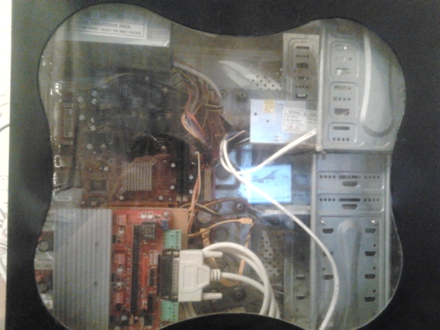

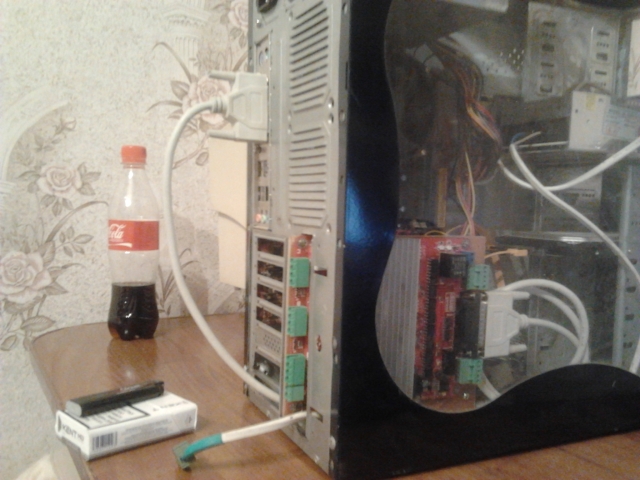

В системник все запихал, перепроверил. Все работает.
2012-06-09 20.42.03.jpg (2514 просмотров) <a class='original' href='./download/file.php?id=5814&mode=view' target=_blank>Загрузить оригинал (241.02 КБ)</a>
2012-06-09 20.42.17.jpg (2514 просмотров) <a class='original' href='./download/file.php?id=5815&mode=view' target=_blank>Загрузить оригинал (251.13 КБ)</a>
2012-06-09 20.42.33.jpg (2514 просмотров) <a class='original' href='./download/file.php?id=5816&mode=view' target=_blank>Загрузить оригинал (258.47 КБ)</a>
:hehehe: Мудрю над первым станочком...

Наверное со станочком тоже облажаюсь в первый раз
Re: Добрый день мастера чпушники! Помогите новичку пожалуйст
Плата идет без кулера?
Koreez
Сообщения: 19
Зарегистрирован: 18 дек 2011, 22:04
Сообщение Koreez »
aftaev писал(а):Плата идет без кулера?
Плата была без кулера, хотя на форумах видел ее с 1 кулером. Думаю 2 поставить, про запас. Продолжаю осторожничать (-:
