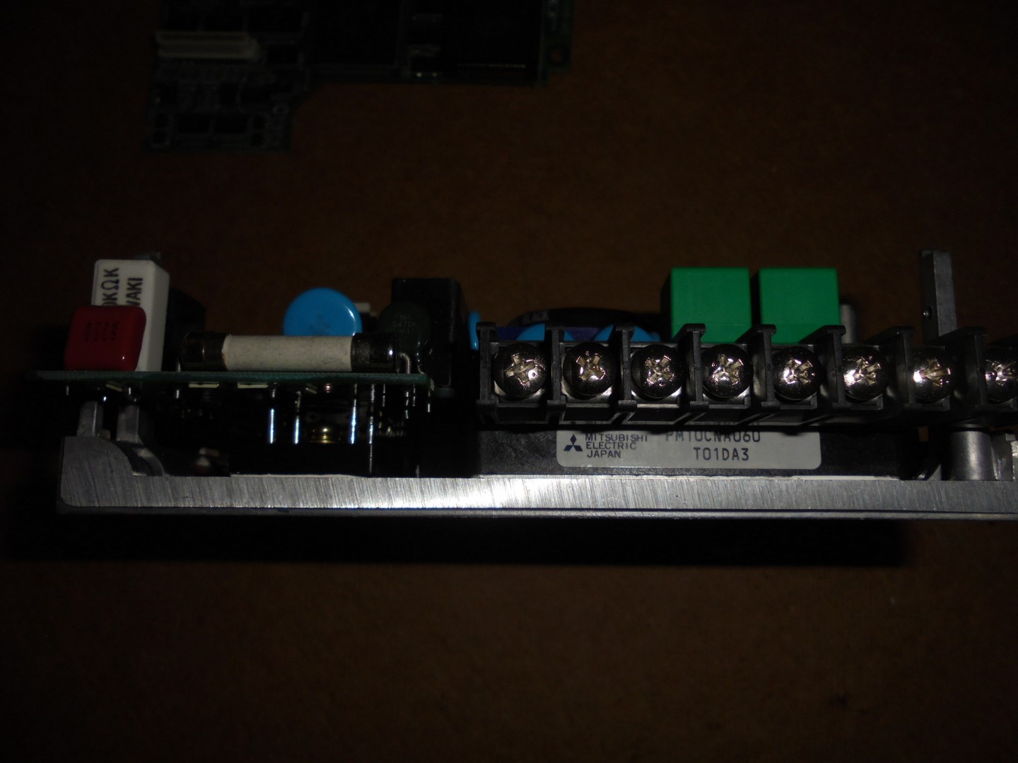

Эти мосты стоят в IGBT модуле. Если снять крышки с сервы то видно название модуля - PW10CNA060 стоит примерно как сама серва https://www.ebay.com/itm/NEW-MODULE-PM1 ... SwMNxXYEhf

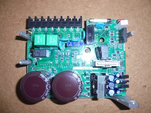

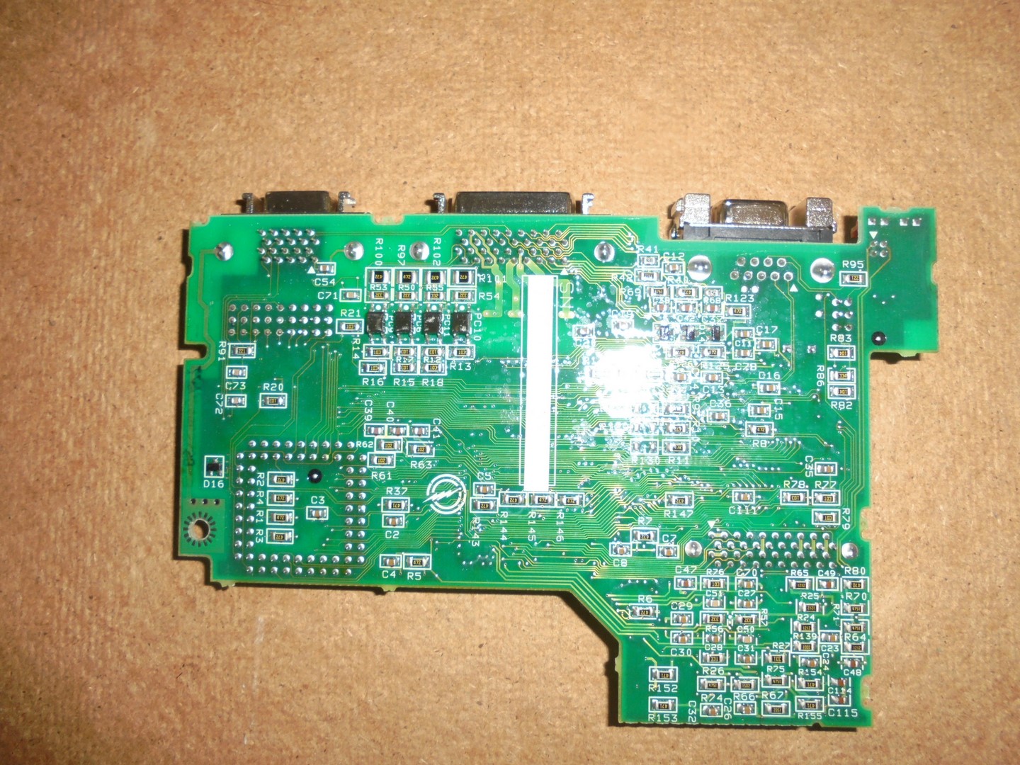

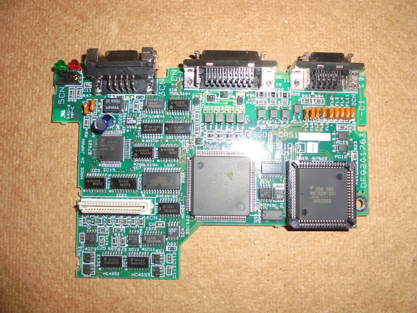

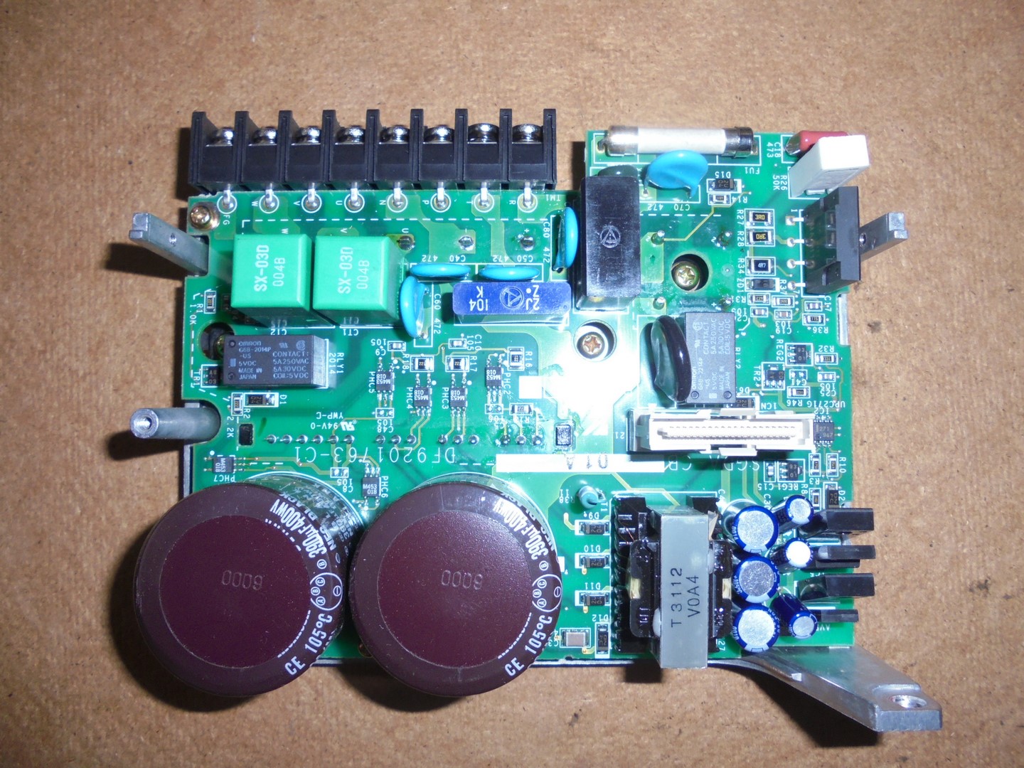

нАдА отстегнуть крышечки, открутить один винтик снять плату и посмотреть на кондеры, вздутые они или как
DSC05903 (Копировать).JPG (2418 просмотров) <a class='original' href='./download/file.php?id=131044&mode=view' target=_blank>Загрузить оригинал (438.96 КБ)</a>
DSC05904 (Копировать).JPG (2418 просмотров) <a class='original' href='./download/file.php?id=131045&mode=view' target=_blank>Загрузить оригинал (480.34 КБ)</a>
DSC05905 (Копировать).JPG (2418 просмотров) <a class='original' href='./download/file.php?id=131046&mode=view' target=_blank>Загрузить оригинал (529.94 КБ)</a>
DSC05906 (Копировать).JPG (2418 просмотров) <a class='original' href='./download/file.php?id=131047&mode=view' target=_blank>Загрузить оригинал (175.06 КБ)</a>

повторюсь - проверить питание драйверов, там должно быть 3 независимых питания для верхних и одно для нижних. мелкие кондеры около трансформатора скорее всего имеют к нему отношение.
Re: Пропадает момент на валу сервомотора
aftaev писал(а):нАдА отстегнуть крышечки, открутить один винтик снять плату и посмотреть на кондеры, вздутые они или как
Именно такие кондёры не вздуваются - другая технология. :)
А вот те, что слева - могут...
aftaev писал(а):Да в коробке они не смогли сдохнуть, а вот при эксплуатации на станке даже не продолжительное время могло что либо сгореть/пробить...
Электроника чаще все выходит из строя при включении/выключении...
Даже в Sigma-1 есть контроль качества питающего напряжения. Т.е. контролируется не только его наличие и величина, но и величина пульсаций (после выпрямителя). Сдохший кондер - это как минимум повышенные пульсации, а как максимум срабатывание предохранителя и спецэффекты. Я голосую за IGBT, но сигналы на входе модуля осциллографом проверил-бы...
зачем снимать плату? там же вырез в ней и кондюки и так видно. на вид не вздутые.

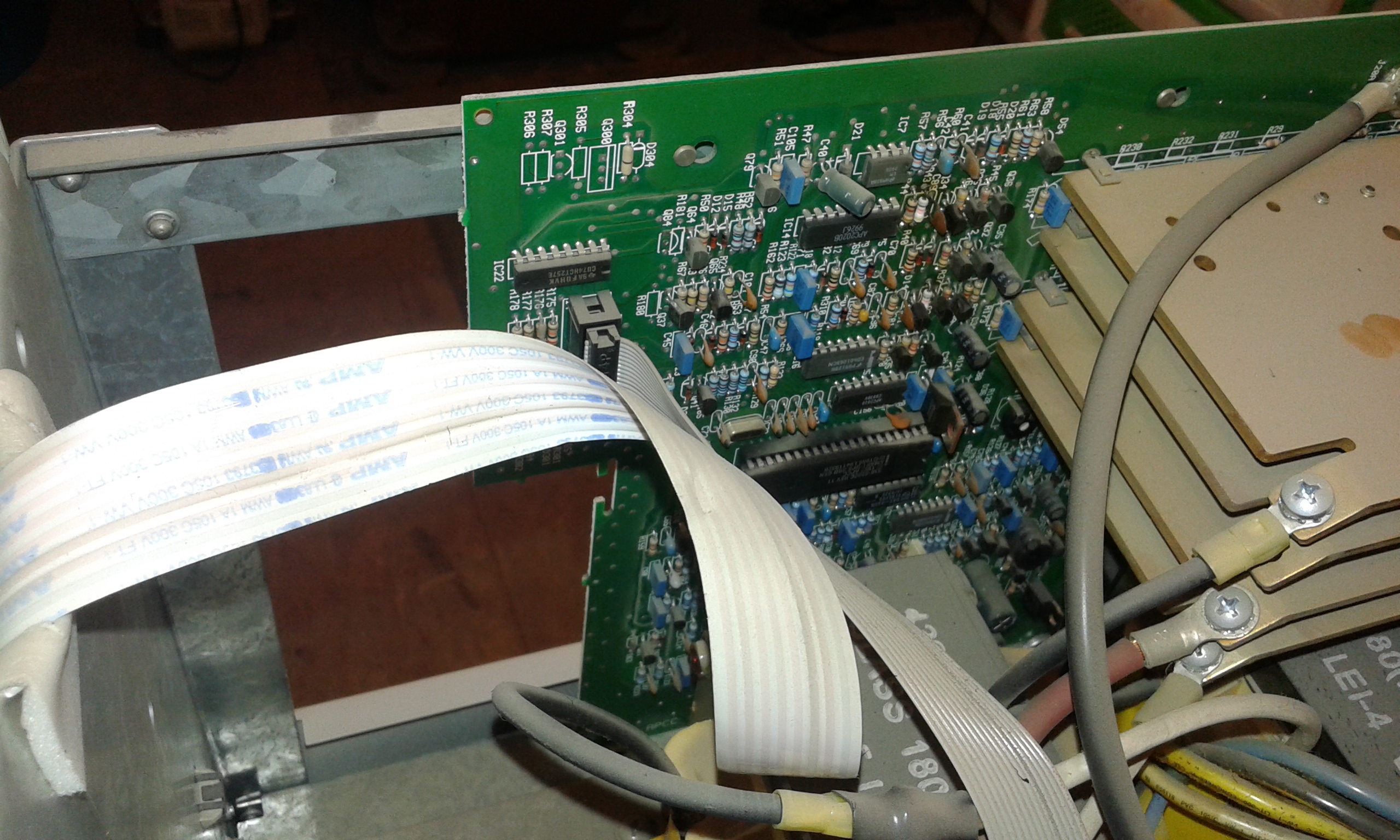

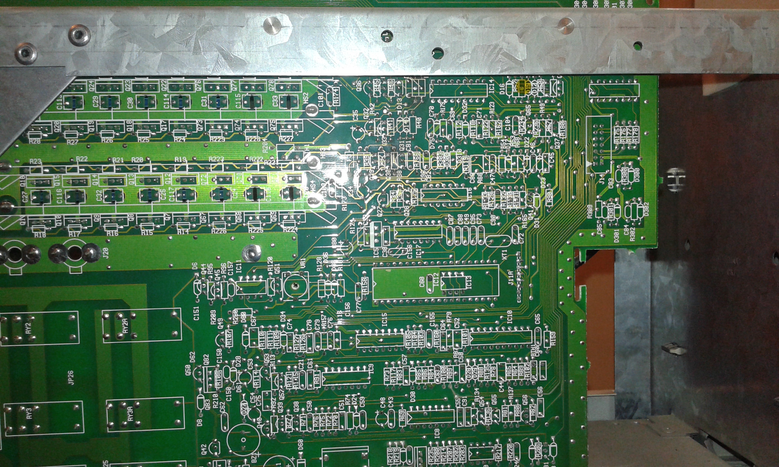

Чтобы не плодить темы напишу здесь. Вчера накрылся любимый Smart-UPS APC 2200. Через него ЧПУ-станок работал. На плате есть подпалины от температуры. Почему так вышло - хз.
Как думаете - есть какой-то смысл в ремонте или сразу искать новый?
Если у кого есть на продажу такой - пишите.
20180202_121617.jpg (2325 просмотров) <a class='original' href='./download/file.php?id=131367&mode=view' target=_blank>Загрузить оригинал (1.55 МБ)</a>
20180202_121551.jpg (2325 просмотров) <a class='original' href='./download/file.php?id=131368&mode=view' target=_blank>Загрузить оригинал (2.1 МБ)</a>
20180202_121539.jpg (2325 просмотров) <a class='original' href='./download/file.php?id=131369&mode=view' target=_blank>Загрузить оригинал (1.18 МБ)</a>
Александр_ писал(а):На плате есть подпалины от температуры. Почему так вышло - хз.
Конденсаторы на Яскаве высохли, пообщались с конденсаторами в UPS, сговорились и все разом сдохли :)

Александр_ писал(а):Почему так вышло - хз.
Пыли внутри очень много...
Александр_ писал(а):Как думаете - есть какой-то смысл в ремонте или сразу искать новый?
Если только "кулибин" какой. Оф. сервис приговорит материнку к замене, а это сильно больше половины стоимости нового.
Пыль + перепады температуры +конденсат.
Всю электронику в короба и за фильтры убирать надо.
