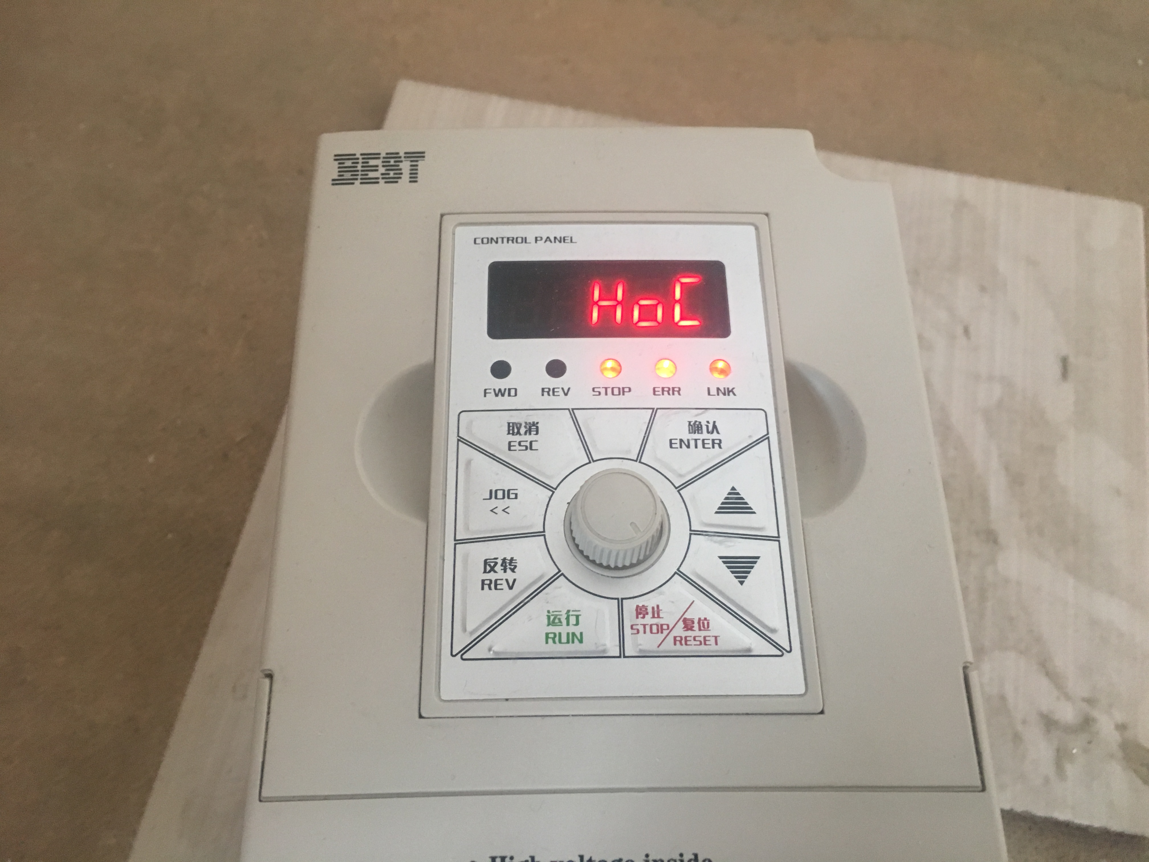

Заказал такой шпиндель (gdz-48-300) вместе с инвертером BEST FC300, но у последнего инструкция оказалась на китайском. Как его настраивать под этот шпиндель и при этом не убить - не понятно. Подскажите кто сталкивался с такими инвертерами.

sima8520 писал(а):У меня частотник Best FC300, буду на днях настраивать, могу потом рассказать что и как
Спасибо, было бы очень кстати. Китаец по просьбе прислал для него английскую пдф-ку, но у меня все равно не получается нормально его завести. Сначала вбил P087=101, что сбросило все настройки. Потом вбил следующее
P001 - 4.5 (ток, указанный на корпусе шпинделя)
P002 - 75 (напряжение шпинделя)
P003 - 400 (частота пока такая)
P012 - 5 (стартовая частота)
P014 - 1 (свободная остановка)
P056 - 4 (отображение оборотов)
Остальное не трогал. Постоянно горит светодиод STOP, на нажатие кнопки RUN не реагирует. Если нажать JOG, то крутится с частотой 5 (видимо указанной в P026). Похоже я пропустил какую-то важную настройку.

Re: Шпиндели на 60000 об 100-300 Вт - Китай, ET или ... ?
Сообщение FedorM84 »
UPD: Нашел проблему. P065 стояло 1. Поменял на 0 - заработало. Правда реверс все-равно не пашет.
Частотник почему то стал выдавать ошибку highly over current. Хотя на мониторе ток в процессе работы держался на уровне 0.75А, если выставлять максимальную частоту 60к и крутить на 24к. Выставил максимум 24к, пока проблем нет, но шпиндель стал теплее.
