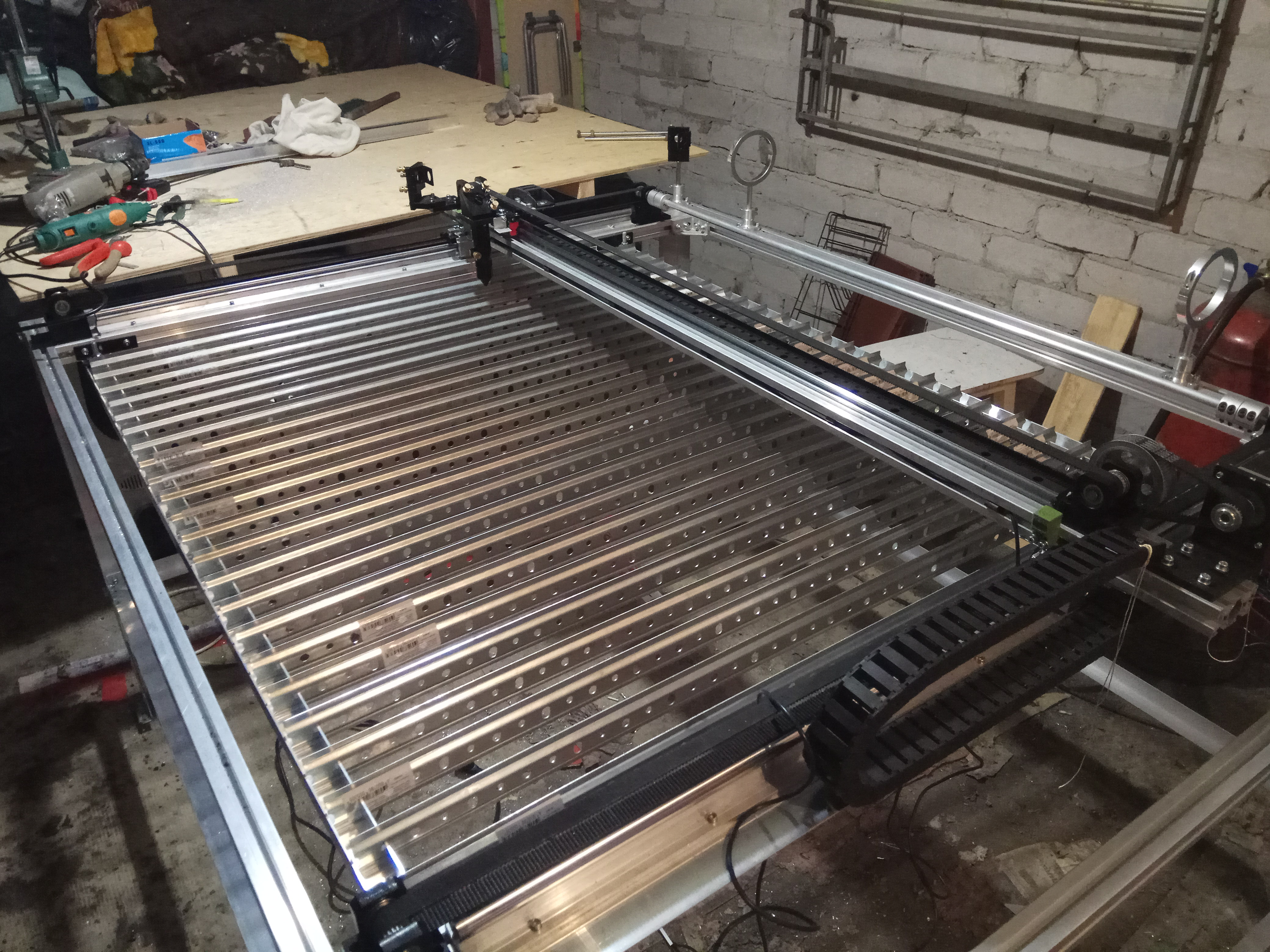

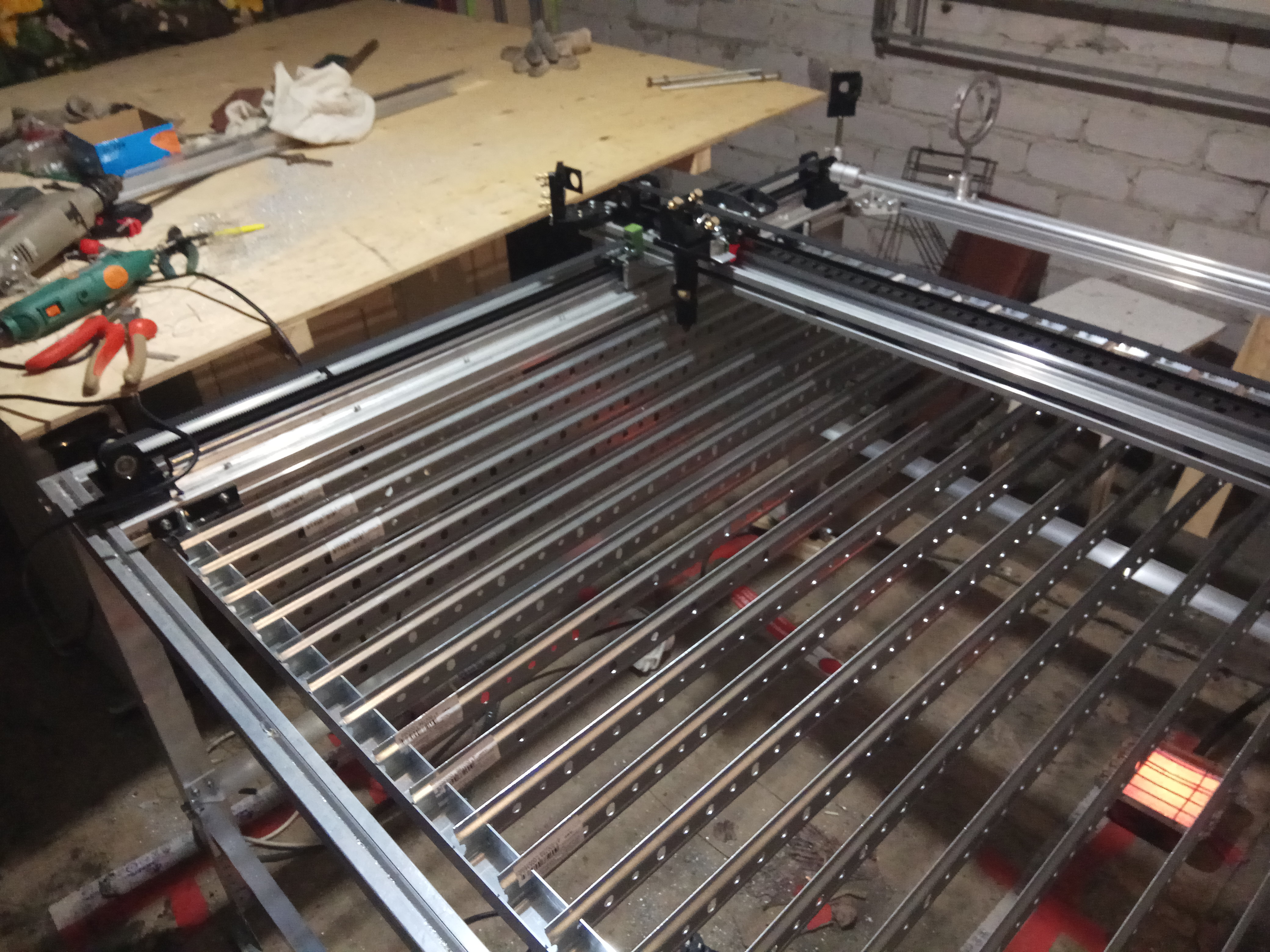

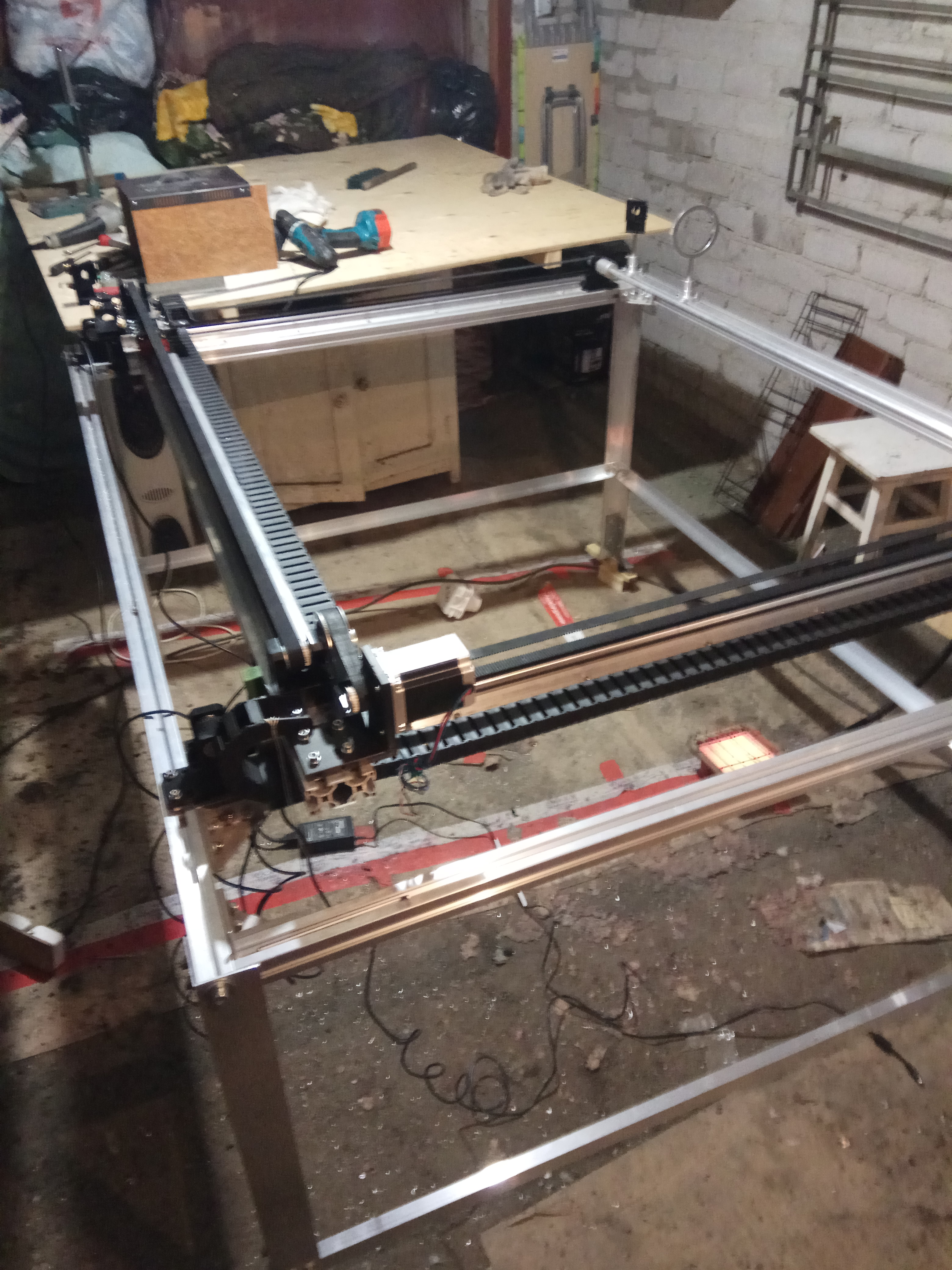

Поставил уже на ноги
IMG_20180209_165206.jpg (2960 просмотров) <a class='original' href='./download/file.php?id=133880&mode=view' target=_blank>Загрузить оригинал (2.18 МБ)</a>
IMG_20180215_145849.jpg (2960 просмотров) <a class='original' href='./download/file.php?id=133881&mode=view' target=_blank>Загрузить оригинал (2.58 МБ)</a>
IMG_20180215_145910.jpg (2960 просмотров) <a class='original' href='./download/file.php?id=133882&mode=view' target=_blank>Загрузить оригинал (2.26 МБ)</a>

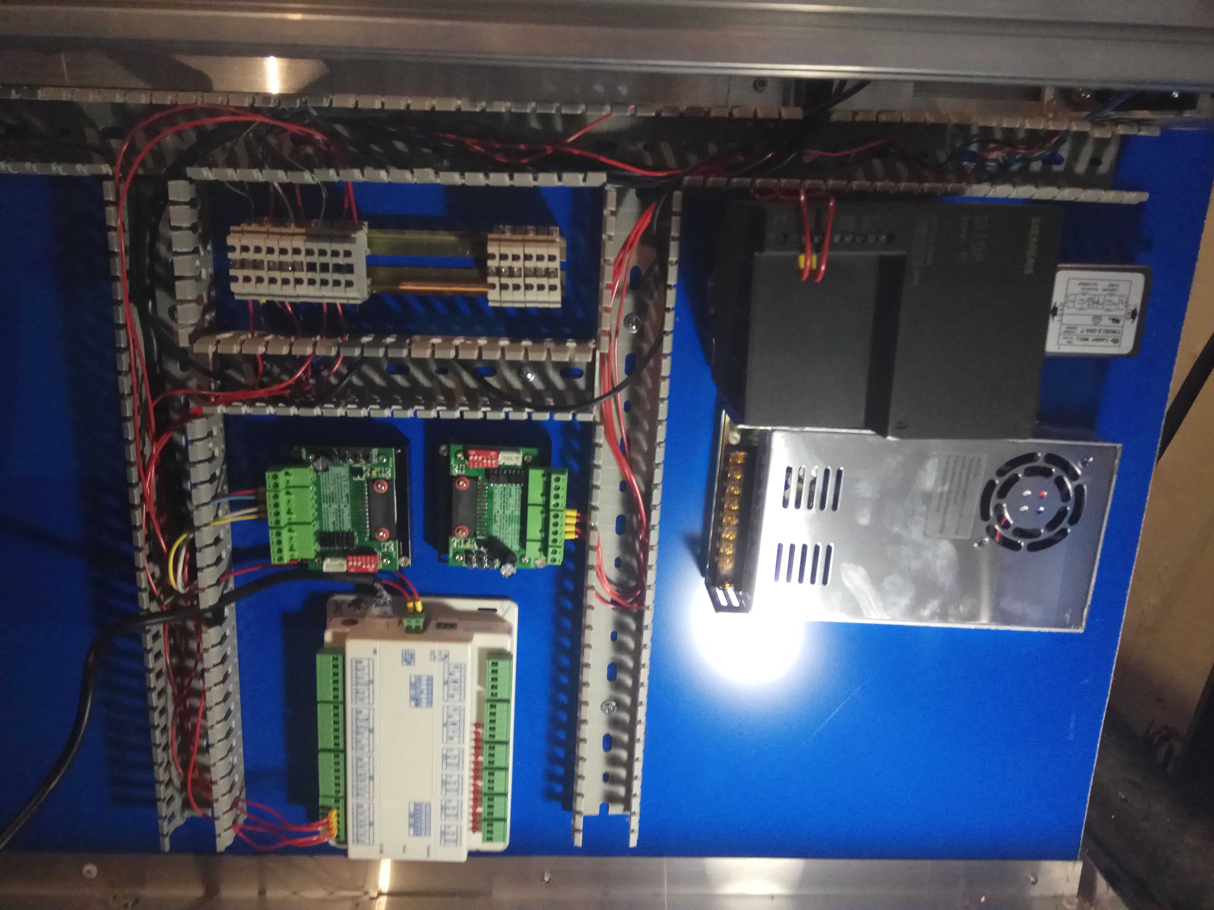

Вчера собрал схему, поигрался немного с осями. Выставил передаточное, настроил концевики, в принципе оси откатились до них и вышли в нулевую точку (2мм от концевых), но почему то на противоположные концевые оси не срабатывают, если катить их вручную с морды руиды, или они нужны чисто для выхода в 0? А может поле еще не настроил. Время особо не было разбираться. Еще с натяжкой ремней помучился, у меня ось У подклинивала, думал перекос какой, оказалось ремень перетянут от движка до редуктора, надо еще на осях с натяжкой поэксперементировать, вообще как регулировать натяжку?

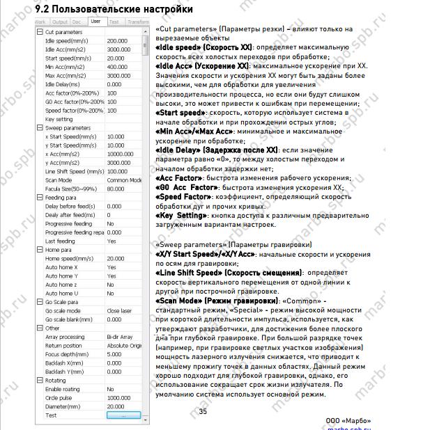

настройки.JPG (2904 просмотра) <a class='original' href='./download/file.php?id=133921&mode=view' target=_blank>Загрузить оригинал (104.01 КБ)</a>
Скажите, а у кого какие пользовательские настройки?

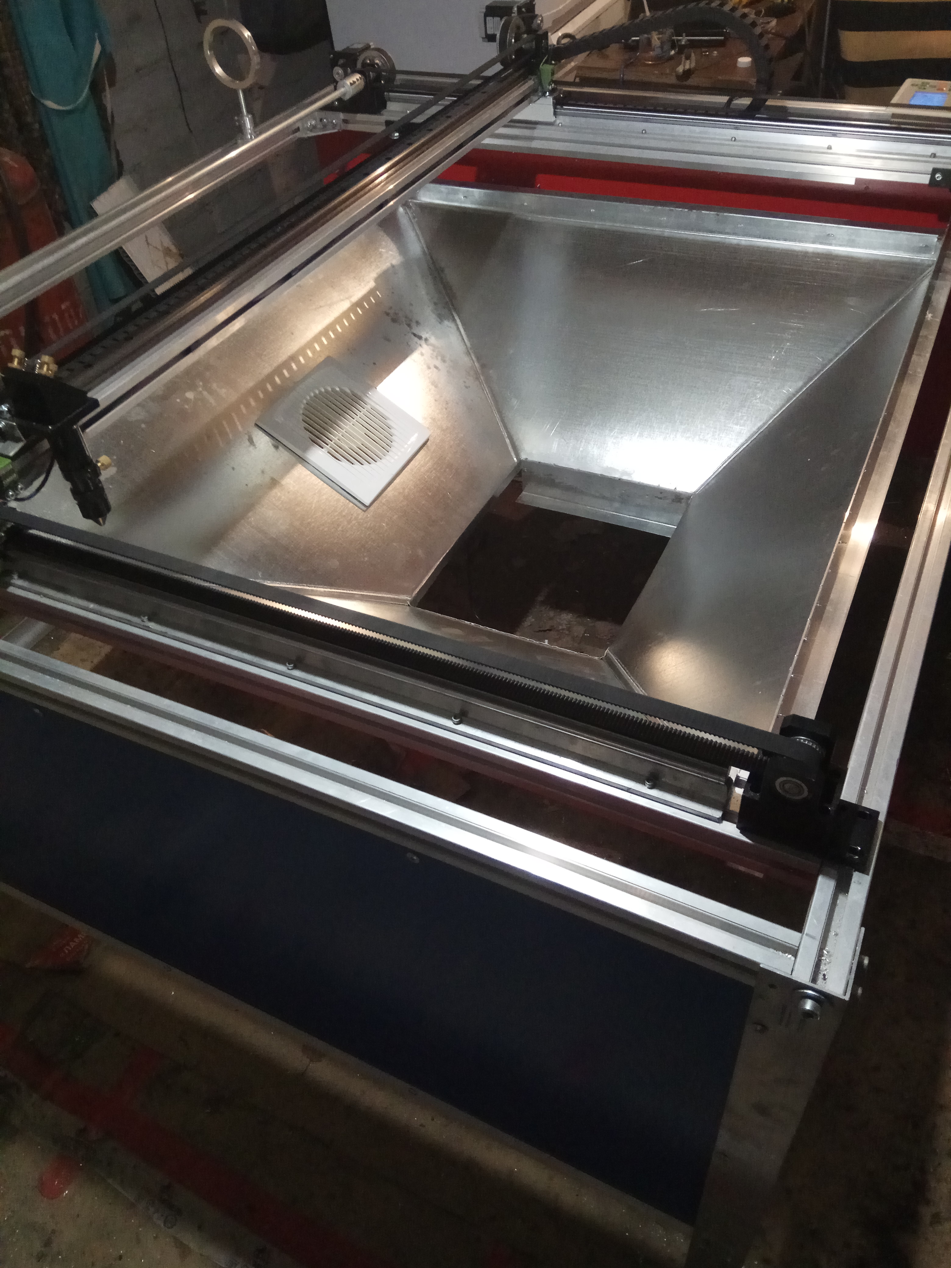

Продолжаю сборку. Вытяжку забрал, установил. Надо полностью стол теперь собирать. Еще начал станину композитом обшивать
IMG_20180320_142444.jpg (2787 просмотров) <a class='original' href='./download/file.php?id=135251&mode=view' target=_blank>Загрузить оригинал (1.96 МБ)</a>

Параллельно тренируюсь с настройками, в принципе все уже настроил, и концевые срабатывают, и в ноль уходит, и размеры поля выставил. Пробовал загрузить проект какой то и головой поездить, что то инерционность большая какая то, вся конструкция подергивается слегка(((, и моторы гудят как то сильно, сейчас изучаю драйвера двигателей , попробовать там что нибудь понастраивать, какой там шаг ставить? у меня сейчас 1/2 стоит. Если ничего не поможет придется усиливать каркас, покупать конструкционный профиль. Сейчас у меня он из алюминевого уголка собран, с трех сторон композитом уже обшит, но все равно корпус дергается

На хороших ускорениях и сварной корпус раскачивается. А уж собранный на болтах из профиля - так и подавно.

Не раму, корпус. В нем как раз и заключается вся жесткость лазерника. Коробчатая форма плюс сварка. А внутри уже рама для установки направляющих и механики стола. Что тоже добавляет жесткости. В итоге на неровном полу будет вывешена одна из ног станка. А при собранном из профилей на болтах корпусе вполне возможно, что на неровный пол встанут все четыре ноги. Но уедет геометрия. И никто не знает, в какую сторону.

микрошаг 1/2 маловато.
пробуйте ускорения уменьшать, чтобы дрыгалось поменьше.
и это, пластиковая решетка на вытяжке - плохая идея. Близко к голове стоит, луч дотуда достанет.

arkhnchul писал(а):микрошаг 1/2 маловато.
Сегодня эксерементировал с микрошагами, ставил 1/1, работает, выбираю 1/8 пищит все но не едет, 1/16 даже пробовать не стал, потом еще поэксперементирую.
Пластиковая решетка это временный вариант, вообщето это вытяжной вентилятор, потом уберу его как нормальную вытяжку приобрету.
Сегодня затарился квадратной трубой, буду все таки корпус переделывать, придется поварить немного

mehon писал(а):эксерементировал с микрошагами, ставил 1/1, работает, выбираю 1/8 пищит все но не едет
плоховато имхо. У меня как бы не 1/128 стоит, точно не помню.

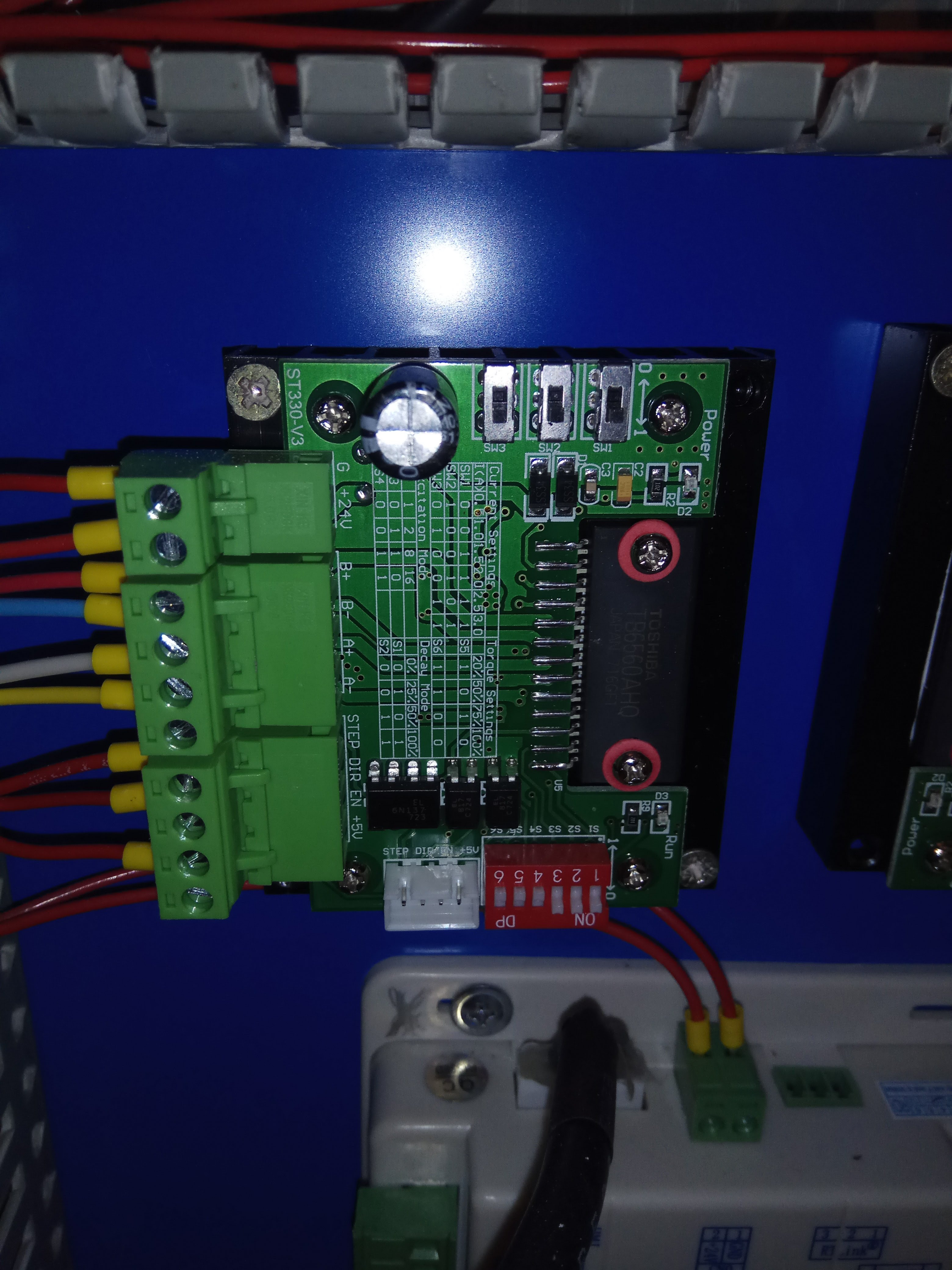

Сообщение mehon »
я может что не так делаю, но у меня на драйвере привода переключателями только до 1/16 можно выставить
arkhnchul
Сообщения: 1773
Репутация: 339
Откуда: москва
Re: Лазер СО2 по фанере, акрилу 900х1200
Сообщение arkhnchul »
а что за драйвера?

Сообщение mehon »
вот
IMG_20180321_174927.jpg (2668 просмотров) <a class='original' href='./download/file.php?id=135398&mode=view' target=_blank>Загрузить оригинал (1.11 МБ)</a>
mehon
Сообщения: 46
Зарегистрирован: 12 дек 2017, 09:38
Репутация: 3
Сообщение mehon »
брался под фрезер, но решил строить лазер
что-то совсем безымянное?
думаю, на фрезере результат с этими драйверами был бы еще хуже. Пробуйте значительно уменьшить ускорения и потом увеличивать микрошаг.

а какие кстати ускорения уменьшать, есть по моему в пользовательских настройках ускорения, и в настройках контроллера
