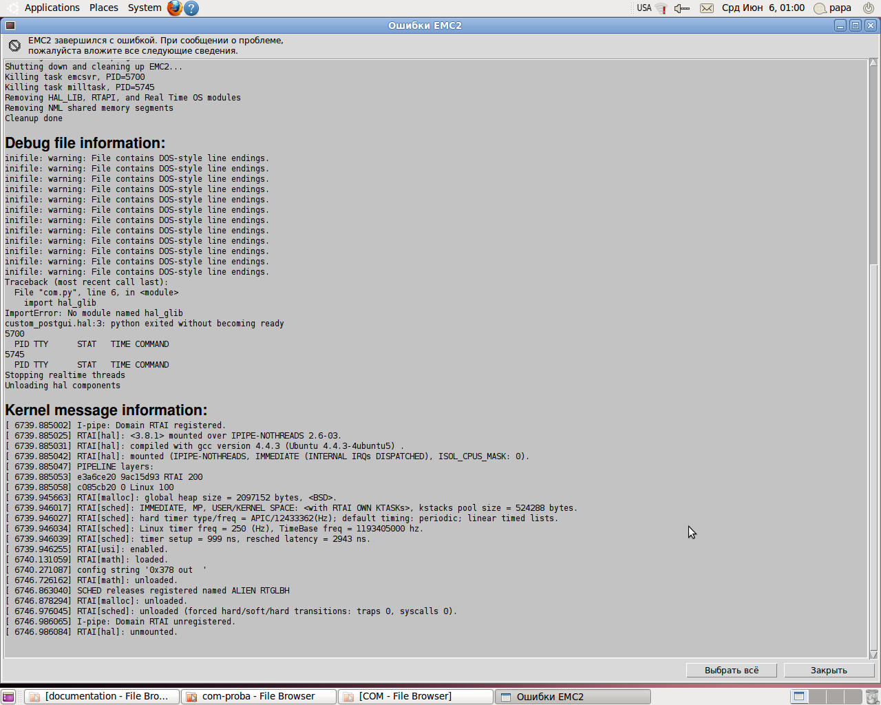

Народ помогите разобратся как подружить свою плату с сом портом
следуя примерам дошол пока до ошибки а как дальше нихрена непойму
чуствую что надо из предоставленного чтото доставить а вот как
в линуксе пока полный баран но очень нравится система

попробуй закомментировать
import hal_glib
рабочая конфигурация (емс 2.5) :
SherlineLathe.tar.gz
проверил-работает
(10.73 КБ) 1146 скачиваний

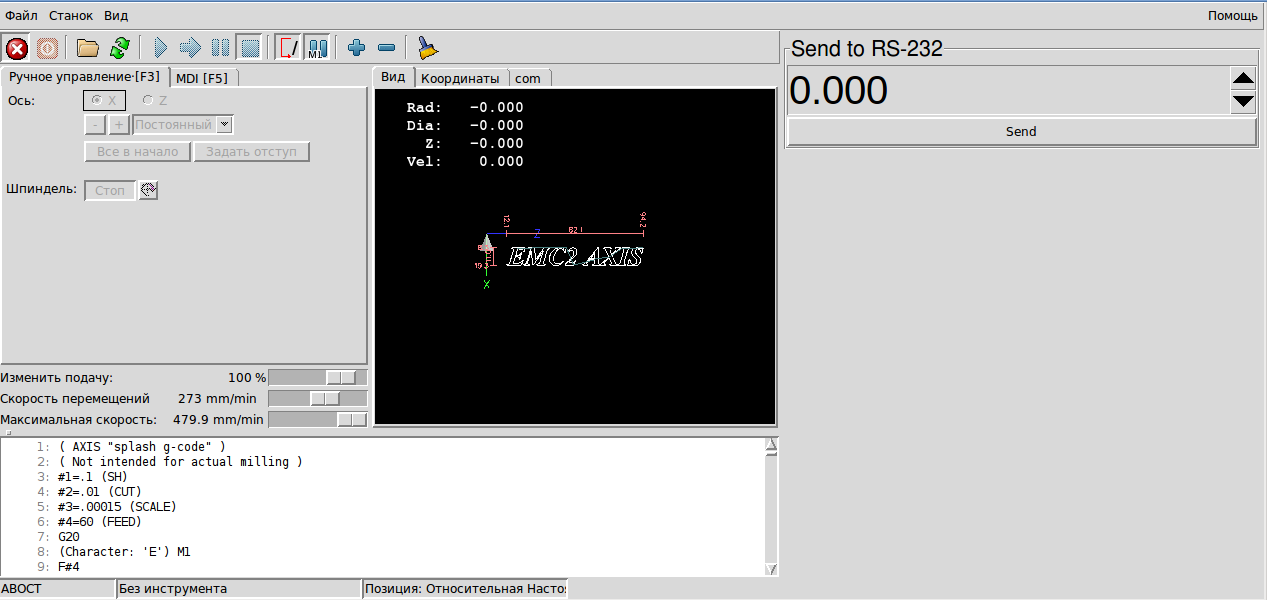

Следуя http://ckcnc.wordpress.com/2011/01/08/s ... ino-howto/ удалось наладить стабильный обмен между ардуиной и linuxcnc. Там простые скрипты, с них просто начинать.
Re: Передача данных EMC <--> COM
Вот что наваял из заготовки в начальных сообщениях:

Пожалуйста обьясните как запускать скрипты питона в custom_postgui.hal
у ника написано
loadusr -Wn rs232 python rs232.py
net rs232-exec <= pyvcp.send => rs232.exec
net rs232-in0 <= pyvcp.my-spinbox => rs232.in0
что это означает
с консоли порт читается и пишется а выдает ошибку
inifile:warning:file contains DOS-style line endings.
python exited without becoming ready
Сообщения: 8167
Репутация: 1589
Сообщение nkp »
положить этот файл в папку с конфигурацией:
pyvcp.xml
(529 байт) 1197 скачиваний
в ini файл в секцию [DISPLAY] :
PYVCP = pyvcp.xml
при запуске должна появиться панель: если да - пойдем дальше :)

Это все сделано и залускается когда коментируеш в хал
Сообщения: 8167
Репутация: 1589
Сообщение nkp »
если надо попробовать прием-передачу в ком - в #50 сообщ рабочий конфиг
пробовал?
