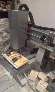

так стол на У и стоит. Манипуляции теже - ослабляйте винты кареток и двигайте
Lunatic
- Мастер
- Сообщения: 442
- Зарегистрирован: 09 мар 2015, 20:25
- Репутация: 75
- Настоящее имя: Дмитрий
- Контактная информация:
Re: Фрезерный по воску и цветмету 300х200(300)х120
Откручивать каретки по одной и проверять. Вероятно установленные на одном рельсе каретки дополнительное усилие не должны создавать, а вот из-за непараллельного 2-го рельса может быть. И не параллельность проще всего обнаружить, а если винтом или не в одной плоскости то сложнее.
Проблема решена. К своему стыду, при сборке одну каретку поставил наоборот. Базовой поверхностью в другую сторону. В оправдание могу сказать, что собирал очень поздно ночью
. Перевернул, и О чудо, на страгивание каретки У требуется усилие 1-1,5 кг, на перемещение 0,5. Короче ездил от усилия пальца, из минусов в результате восторга, что ездит легко зазевался и прибил себе палец летящей кареткой.

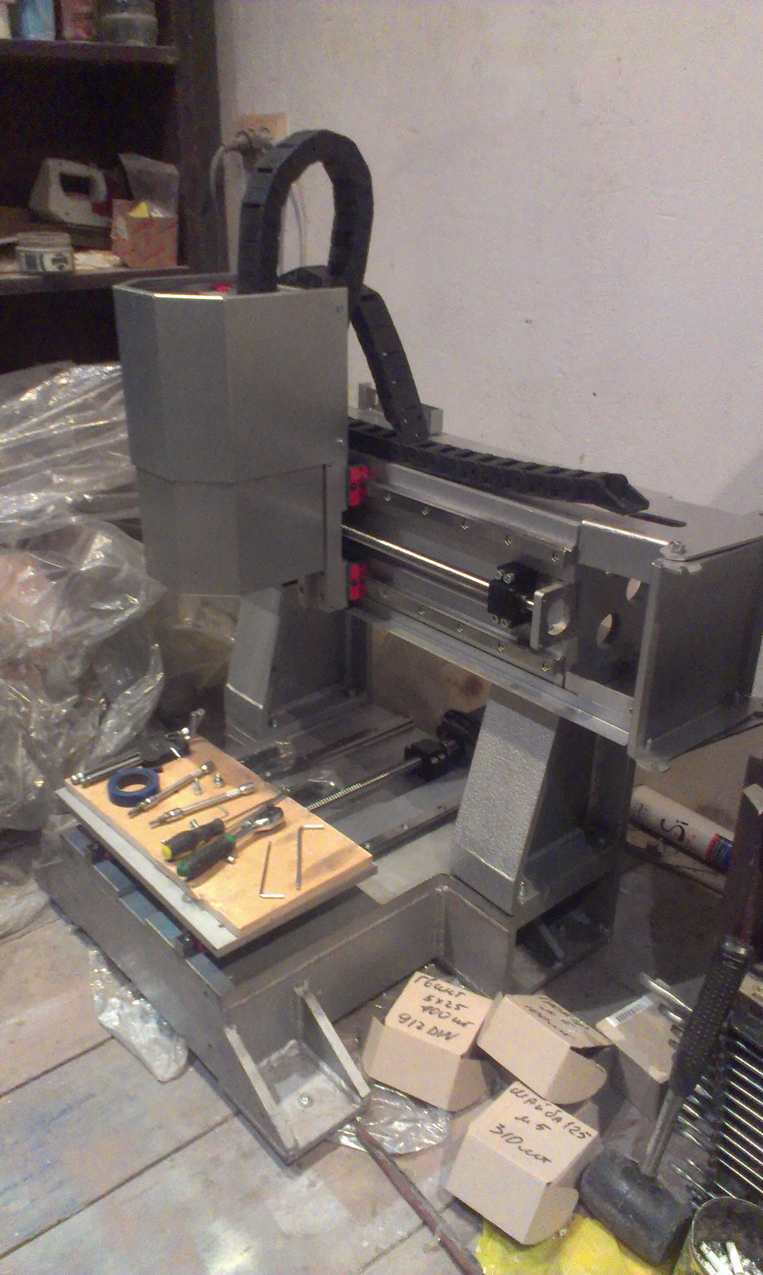

Дело движется, к картинке с первого поста
по стали использовалась 30, 12, 14. После раскроя все плоскости фрезернулись, фаски под сварку. по итогу толщины стали 28 10 и 12. точнее не скажу, надо в проект лезть.
Да не сказал бы, плита основания 550х600 примерно. После сварки, отжига и пескоструйки фрезеровалось еще раз, перед обработкой на координатке в целях удешевления обработки
