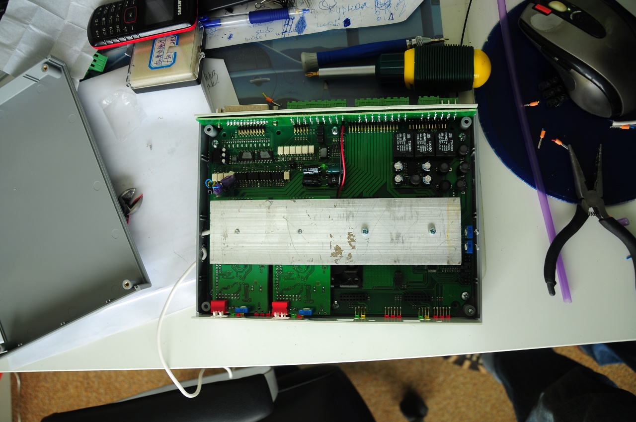

Припаял к нижней... но работает или нет не могу понять....
Если посылаю на пин 1, то тестер показывает сопротивление > 20К. Если посылаю 0, то в одном направлении показывает 1.6 *20К, в другом 0.7 *20К.
Что это значит?????

Re: Как уменьшить напряжение с 12 до 10В
Значит пора к лазеру цеплять а не к тестору. Подключи к БП как нарисовал выше.
Включил, поставил чтобы пикнуть на 0.1С мощностью 0.1, ничего, вроде лазер щелкнул, но на бумаге ничего....
А как можно измерить значение которое на выходе шим??? Чтобы понять чему реально равно S10 в Gкоде?
Так он включает ии нет? Долбани 100%
Добавляй мощь пока на бумажке не появится хоть что то это и будет 1%
