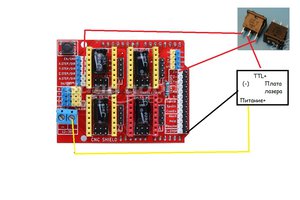

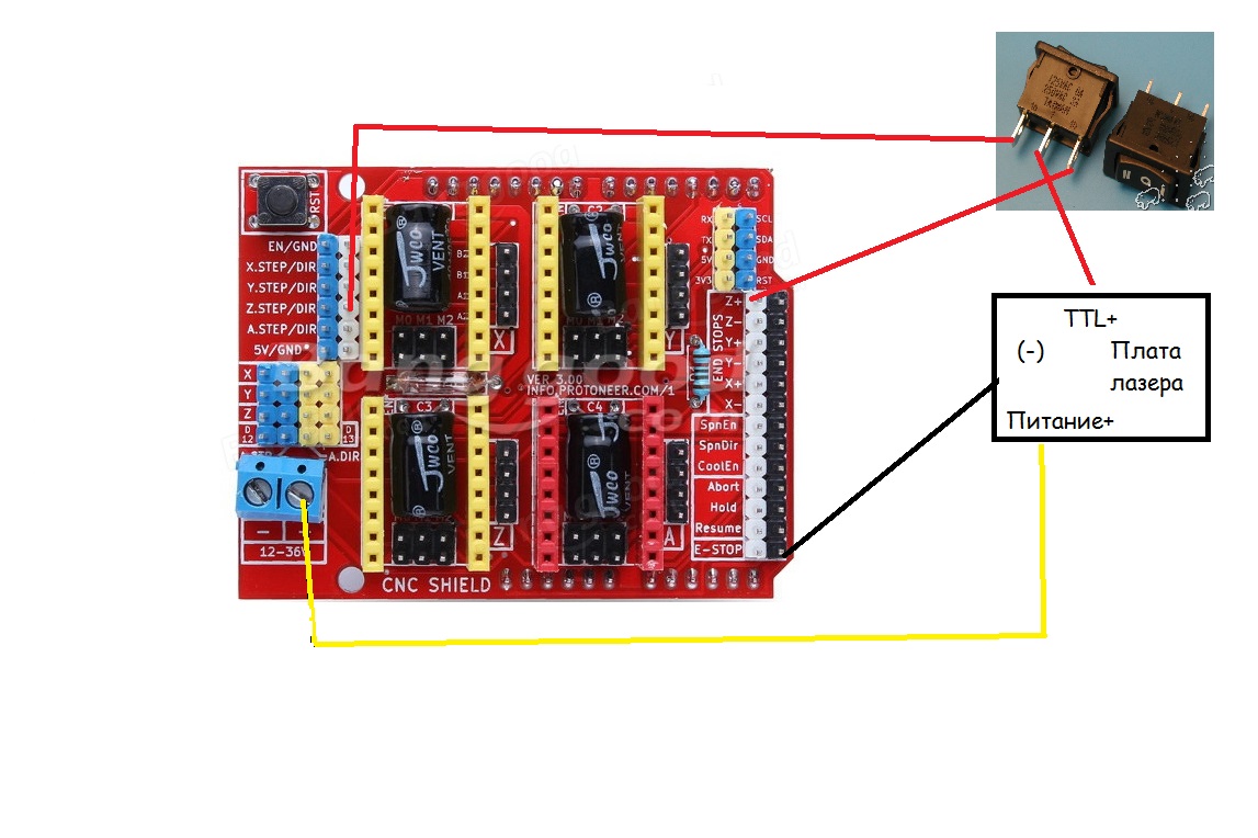

У меня подключено так как на рисунке. Я подключил TTl+ через трех контактный тумблер, чтоб не лазить каждый раз перетыкать провода.
При чем важно отметить, что весь станок запитывается от компьютерного БП 12В. Если вы хотите запитывать шаговые двигатели БП больше 12 В, то питание лазера надо подключать к только к 12 В и не больше. Подробнее тут : https://www.youtube.com/watch?time_cont ... JZYg4pUXB8
Тааак теперь по dir Z этот пин использую обычно для выжигания контуров, и программа там как правило используется для фрезера, т.е. Z- лазер жарит, Z+ не жарит, очень удобно для вырезания, т.к. в обычных прогах для лазерных граверов нет (почти никогда) возможности выставлять последовательность векторов.

А забыл сказать - плата, которая у вас заказана, по сути та же ардуина Уно на том же контроллере Atmega 328 только сжата плотнее.

"Тааак теперь по dir Z этот пин использую обычно для выжигания контуров, и программа там как правило используется для фрезера, т.е. Z- лазер жарит, Z+ не жарит, очень удобно для вырезания, т.к. в обычных прогах для лазерных граверов нет (почти никогда) возможности выставлять последовательность векторов."
Вот по этому я теперь не использую китайский "китовый" софт, а родную CNCC пользую как сендер

Набор железок: ArduinoUno+CNCShield
Прошивка: GRBL 1.1
Лазер (TTL) при "0v" - жарит, при "5v" выкл. Подключен на 11й пин.
В прошивке LaserMode ($32=1) включен, на 11м вкл - это 5v а лазер, как уже сказал, включается при "0".
Как настроить инверсию? Если кто уже сталкивался - прошу помощи.

Такую схему сможешь соорудить?

Попробуй так
В папке grbl-master папка grbl в ней config.h, открываем любым блокнотом, ищем строку
#define VARIABLE_SPINDLE изменяем на
//#define VARIABLE_SPINDLE
далее ищем строку
//#define INVERT_SPINDLE_ENABLE_PIN изменяем на
сохраняем изменения в файле.

Спасибо за наводку, но это вариант для версии 0.9
На 1.1 при этом не получается $32 поставить в "1". Пишет Error 17.

Для версии 1.1f вопрос решился таким методом:
перевел в config.h раскомментированы три переменные
#define USE_SPINDLE_DIR_AS_ENABLE_PIN
и перевесил TTL на 13й пин. На нем при перемещениях без прожига и на холостом ходу - 5V.
Может еще кому-то пригодится.

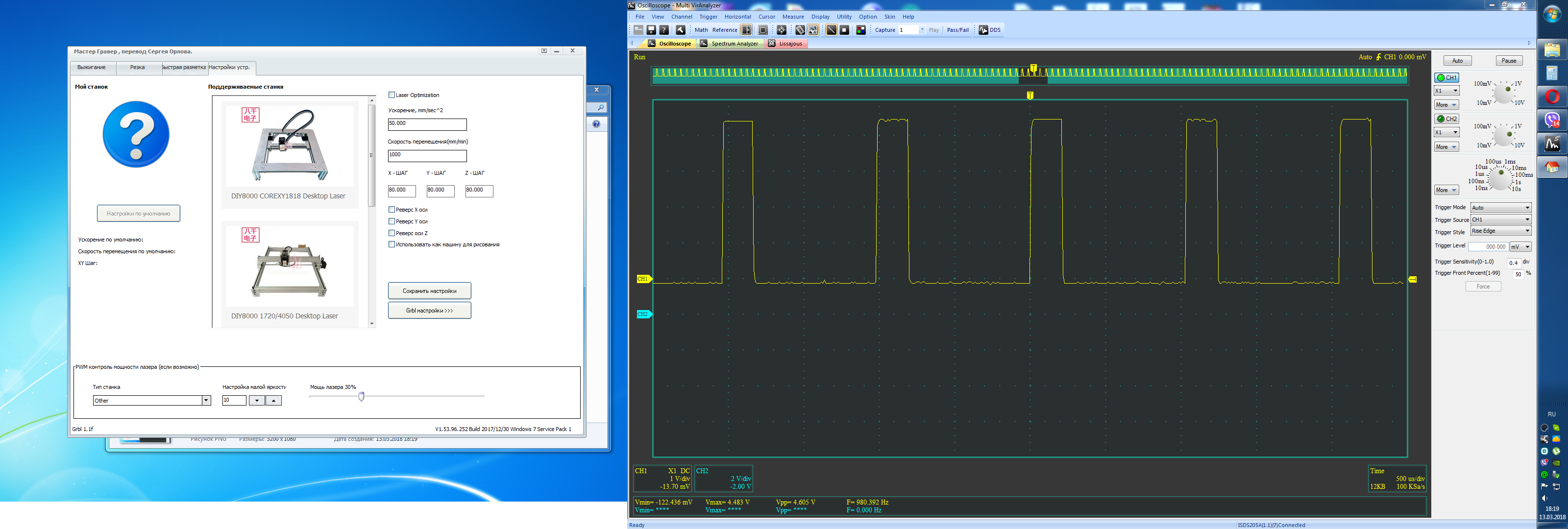

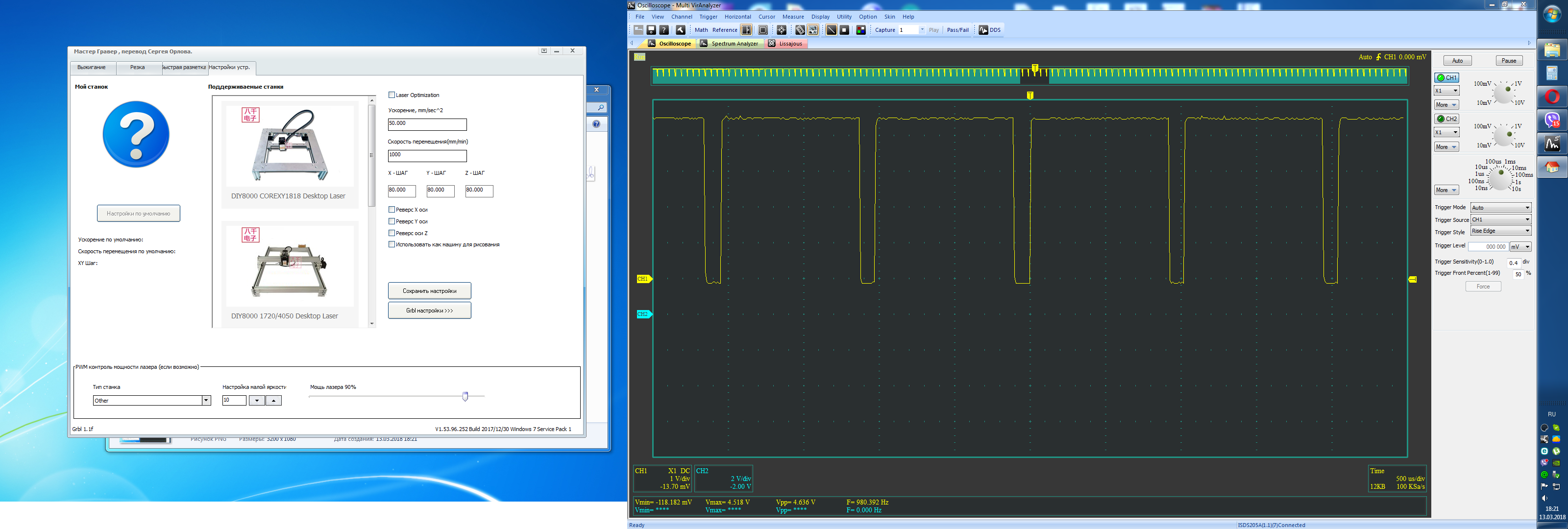

Доброго времени всем! У меня UNO и GRBL 1.1. Суть вот в чем сегодня посмотрел осцилом что происходит на выходе регулировки лазера с ардуино. Выходит там именно ШИМ (PWM) так как частота не меняется а меняется ширина импульсов.
Если мереть воьтметром то конечно меняется напряжение от 0 до +5 вольт. миниму0 вольт (реально 0,2 максимум мощьности +5 . Вот и вопрос- выходит регулировка не TTL а PWM все же?
30%.png (10750 просмотров) <a class='original' href='./download/file.php?id=134506&mode=view' target=_blank>Загрузить оригинал (661.83 КБ)</a>
90%.png (10750 просмотров) <a class='original' href='./download/file.php?id=134507&mode=view' target=_blank>Загрузить оригинал (663.03 КБ)</a>

Частота получается около 1 килогерца а вот скважность меняется . а при 100 % мощьности просто выставляется уровень в +5 Вольт
