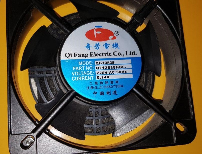

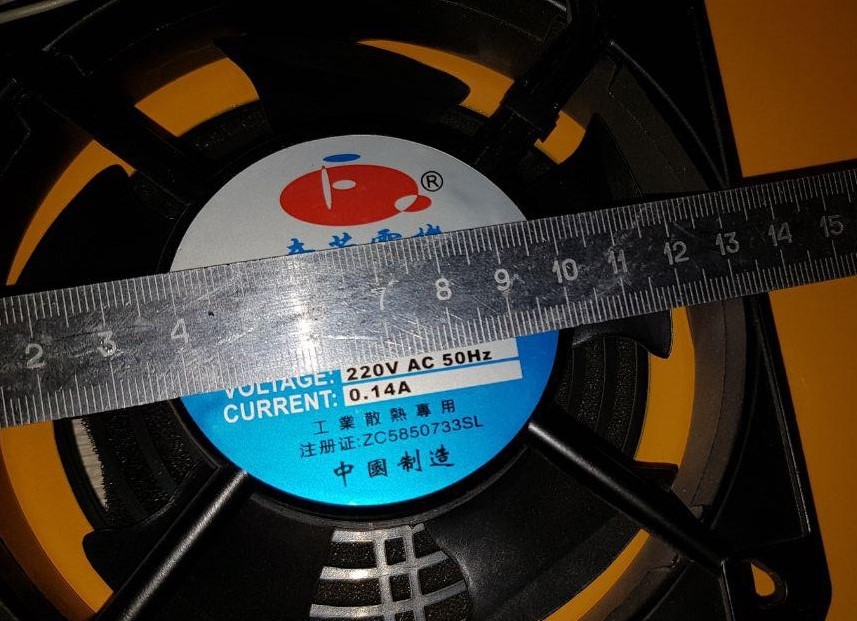

Лодочник писал(а):Тоже имеются вентиляторы на 220В диаметром 150мм в количестве десятка-двух-трех (уточнить надо). Если надо кому, готов продать по 1т.р.
Простите, люди добрые. Обманул я всех с размером. 135мм оказались.

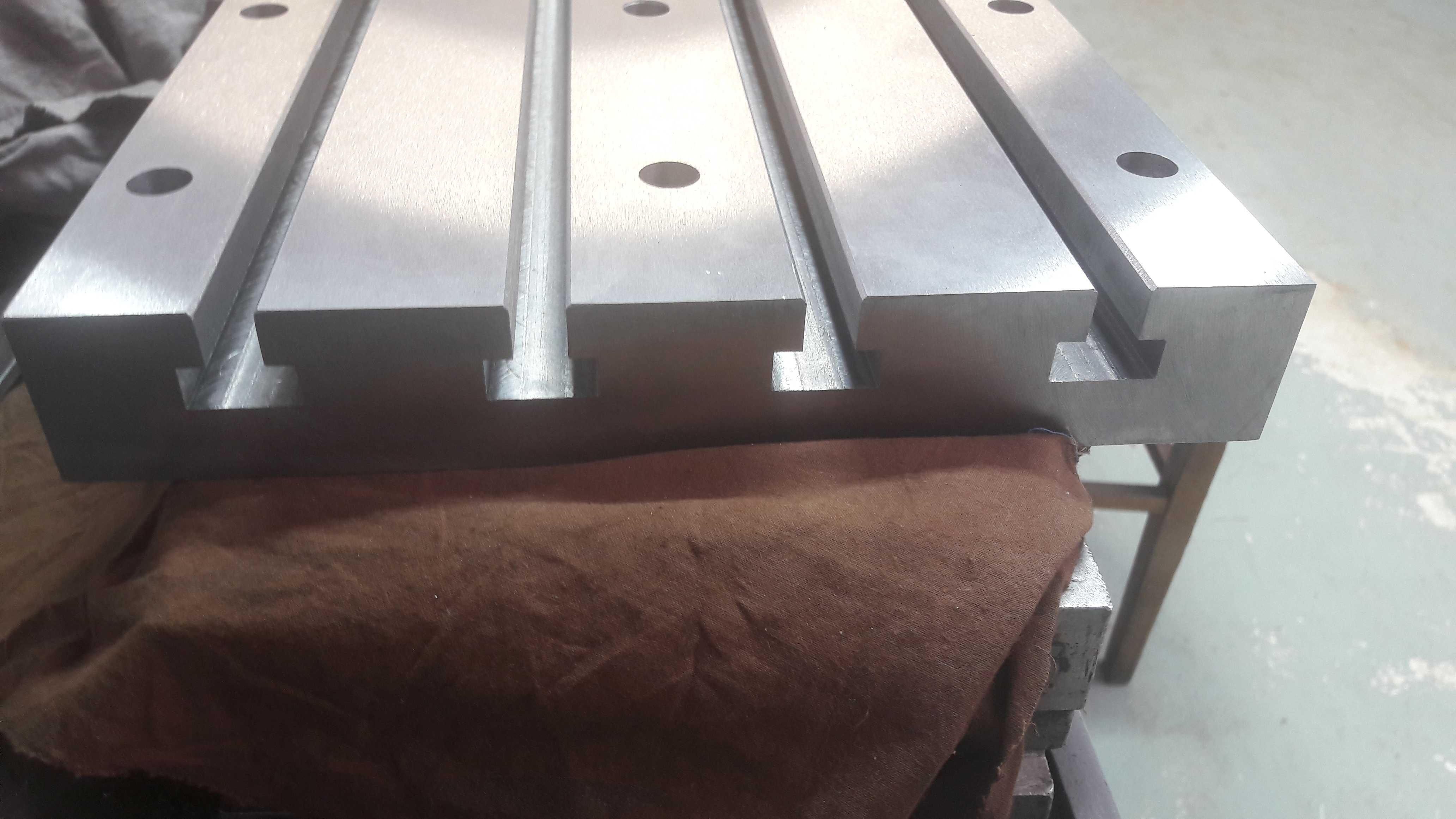

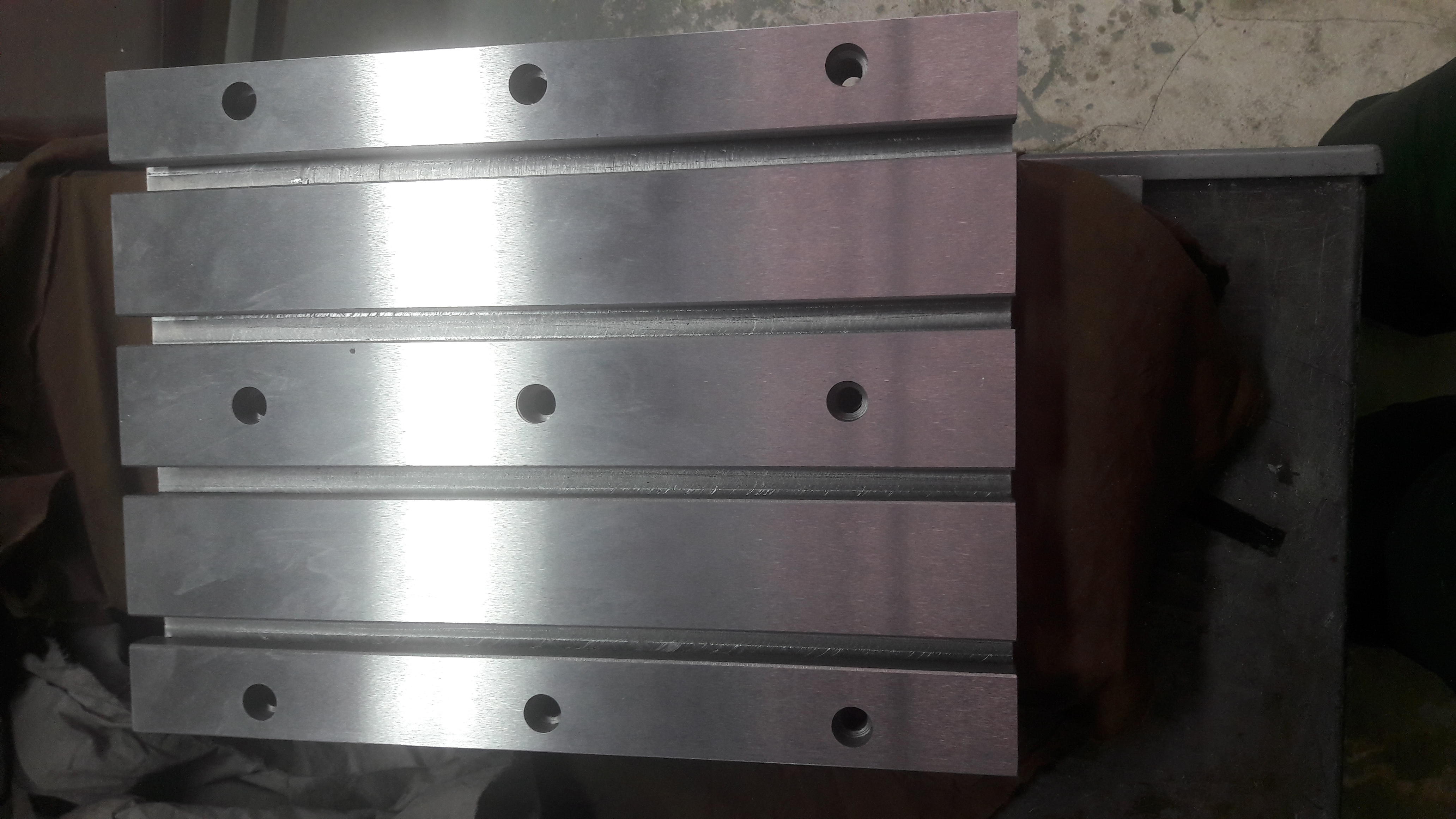

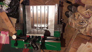

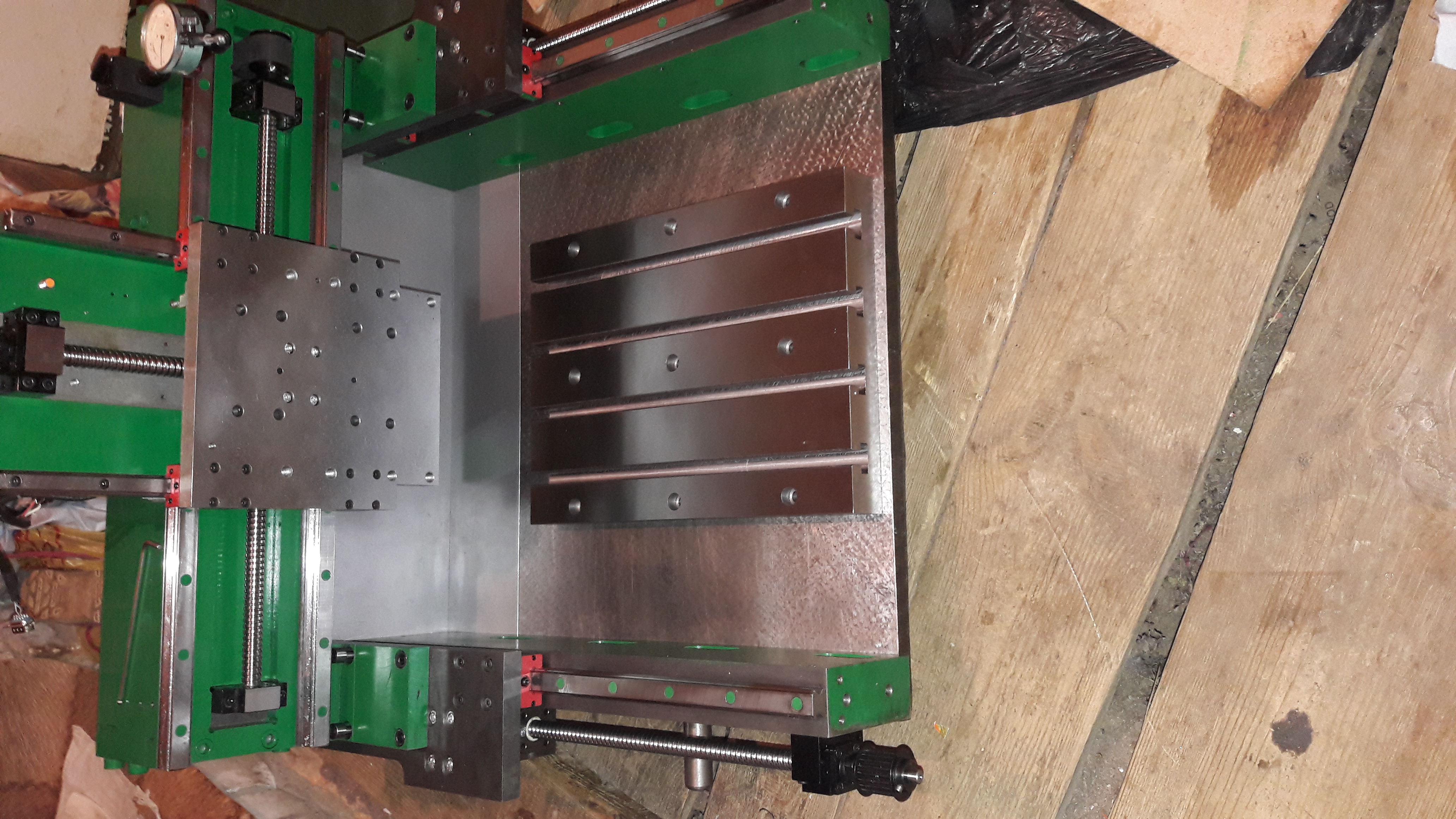

Сегодня доделал Т стол. От фрезеровал и шлифовал из стали размеры 375х290х45

Сколько времени (машинного) заняло изготовление стола?

Я работаю на заводе и изготавливали под моим контролем. 1 день черновая обдирка. На следующий день черновая шлифовка минут 30. На следующий день черновая фрезеровка пазов пальчиковой фрезой 4 часа не спеша. На следующий день чистовая фрезеровка в размер и фрезеровка грибковой фрезой под Т паз и снятие фаски. 30 минут сверловка и расточка на координатно расточном станке под крепление и 2 часа чистовой шлифовки по всем сторонам. Как то так весь процесс описал. Результатом Я очень доволен. Общий вес стола 40 кг получился.

Sashalex24 писал(а):Я работаю на заводе и изготавливали под моим контролем. 1 день черновая обдирка. На следующий день черновая шлифовка минут 30. На следующий день черновая фрезеровка пазов пальчиковой фрезой 4 часа не спеша. На следующий день чистовая фрезеровка в размер и фрезеровка грибковой фрезой под Т паз и снятие фаски. 30 минут сверловка и расточка на координатно расточном станке под крепление и 2 часа чистовой шлифовки по всем сторонам. Как то так весь процесс описал. Результатом Я очень доволен. Общий вес стола 40 кг получился.
Можете объяснить для чего вы миксовали чистовые с обдирочными операциями усложняя себе жизнь?
Sashalex24
Сообщения: 632
Репутация: 195
Откуда: Рязань
Re: Фрезерный по мягким металлам поле 300x350x110 мм
Сообщение Sashalex24 »
После фрезеровки пазов подымает края и выворачивает немного материал винтом. После фрезеровки расточки мы ее финишно шлифовали и по искре было реально видно вертолет в 0.07мм до полного выравнивания плоскостей. Такая технология металлообработки. При фрезеровке таких пазов обязательно в конце выравнивать плоскости.
Sashalex24
Сообщения: 632
Репутация: 195
Откуда: Рязань
Чем больше ступеней обработки тем качественней получается деталь. Я после шлифовки положил стол для проверки на лекальную чугунную плиту и проверил плоскость по краске. Все было идеально ровно. Для себя можно и по заморачиваться.

Если очень сильно заморочиться, то нужна была ещё и закалка. Но крутанёт.

Это да вы правы можно было. Я испугался что сильно вертанет стол.

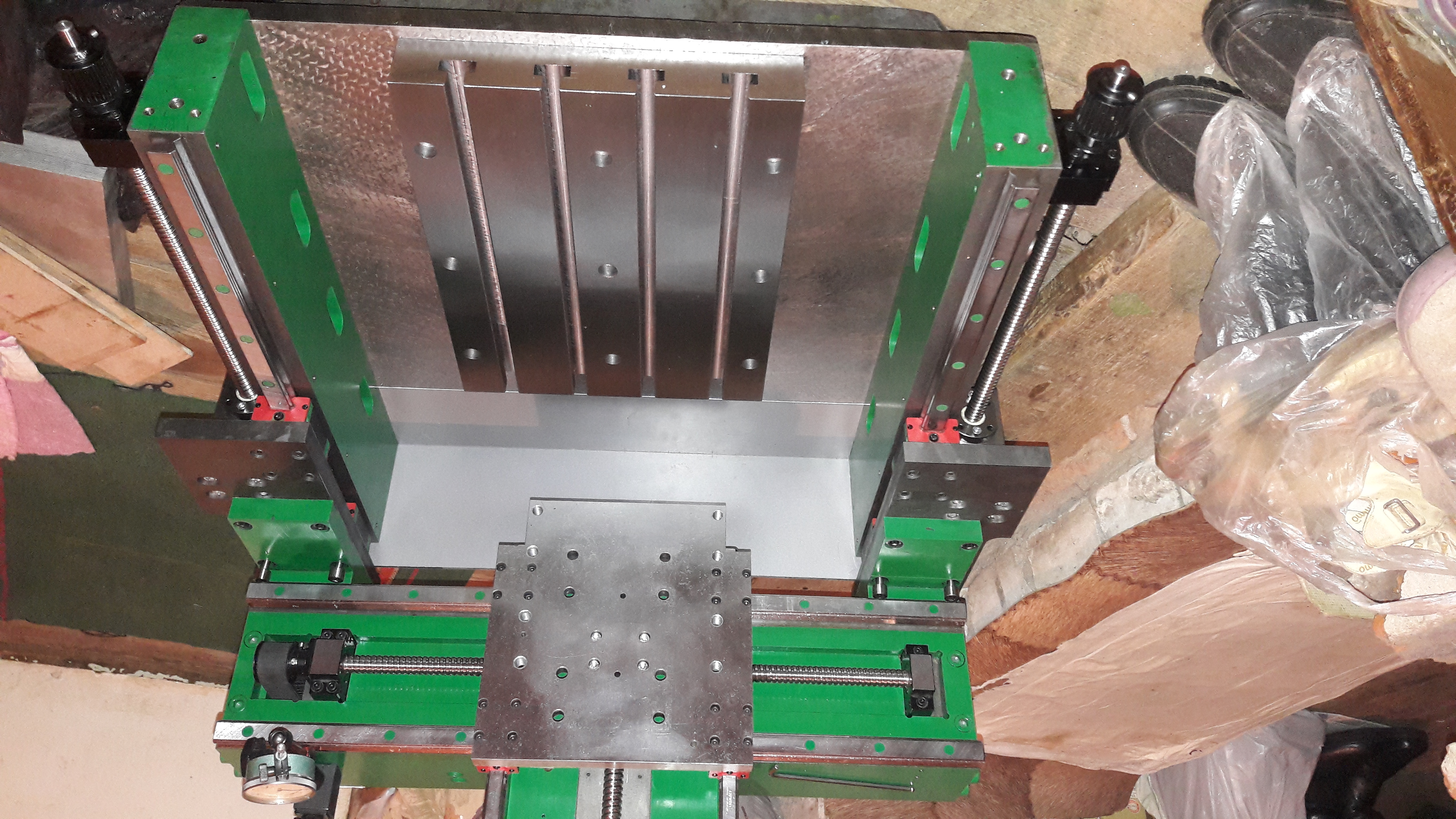

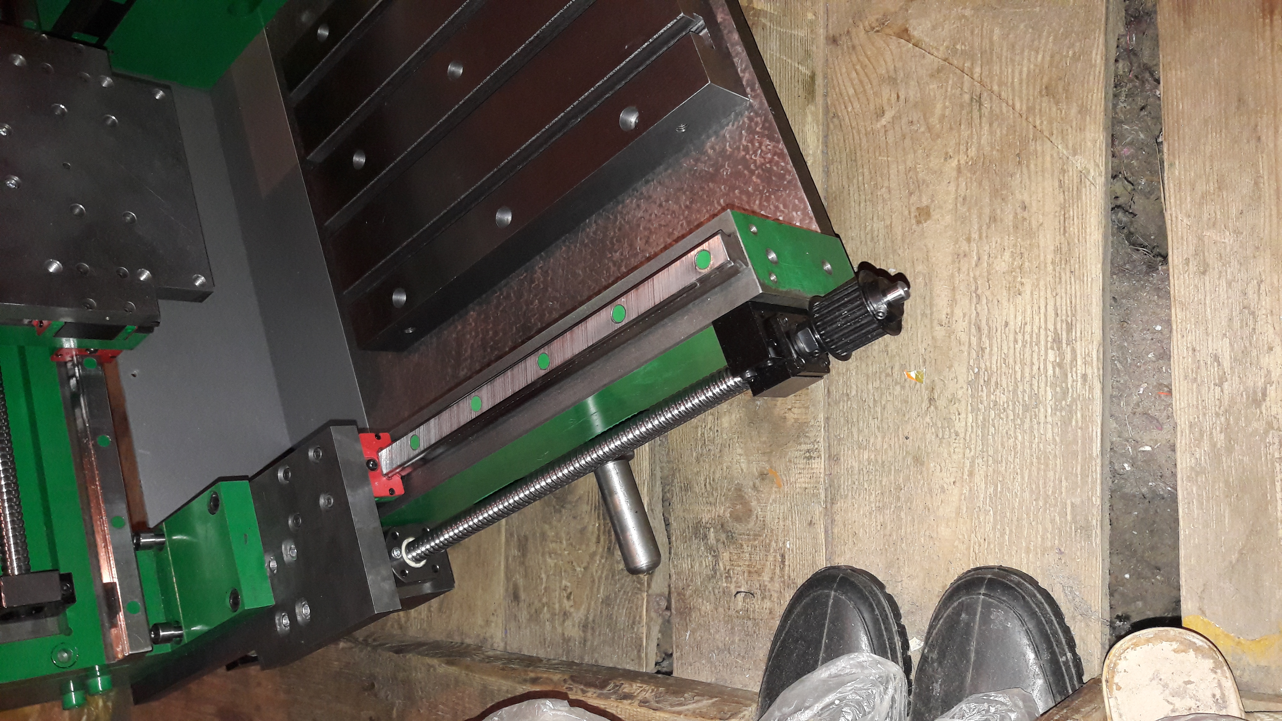

Продолжу тему. Вот фото почти готового станка. Все получилось лучше чем Я ожидал. Осталось изготовить два кранштеина на крепление серв к координате Y. И можно будет запускать станок. Извеняюсь за качество фото

По столу Я пробежался индикатором. Все в 0
