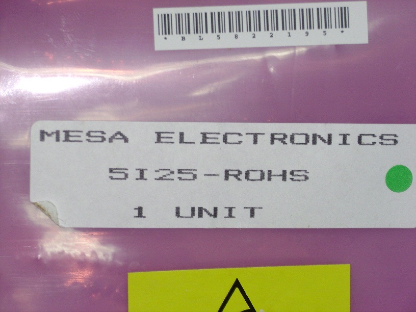

Подключал 5i25 в материнскую, от неё LTP (пришедший вместе с платами) к 7i77
Лампочки не горят
Прошивки пытался разные ставить предложенные из разных тем форума, на упаковках ничего не было
halcmd show -выдает ошибку
DSC03441.jpg (2660 просмотров) <a class='original' href='./download/file.php?id=14059&mode=view' target=_blank>Загрузить оригинал (155.94 КБ)</a>

halcmd show -выдает ошибку could not open shared memory (errno=2)

Сообщения: 8167
Репутация: 1589
Re: Модернизация фрезерного станка 6720
Сообщение nkp »
Nick писал(а):Плюс конфиги тоже давай.
Nick писал(а):Прошивка в 5i25 какая стоит?
tockfrez писал(а):Прошивки пытался разные ставить предложенные из разных тем форума
если ставил прошивки - то какая на данный момент стоит???
