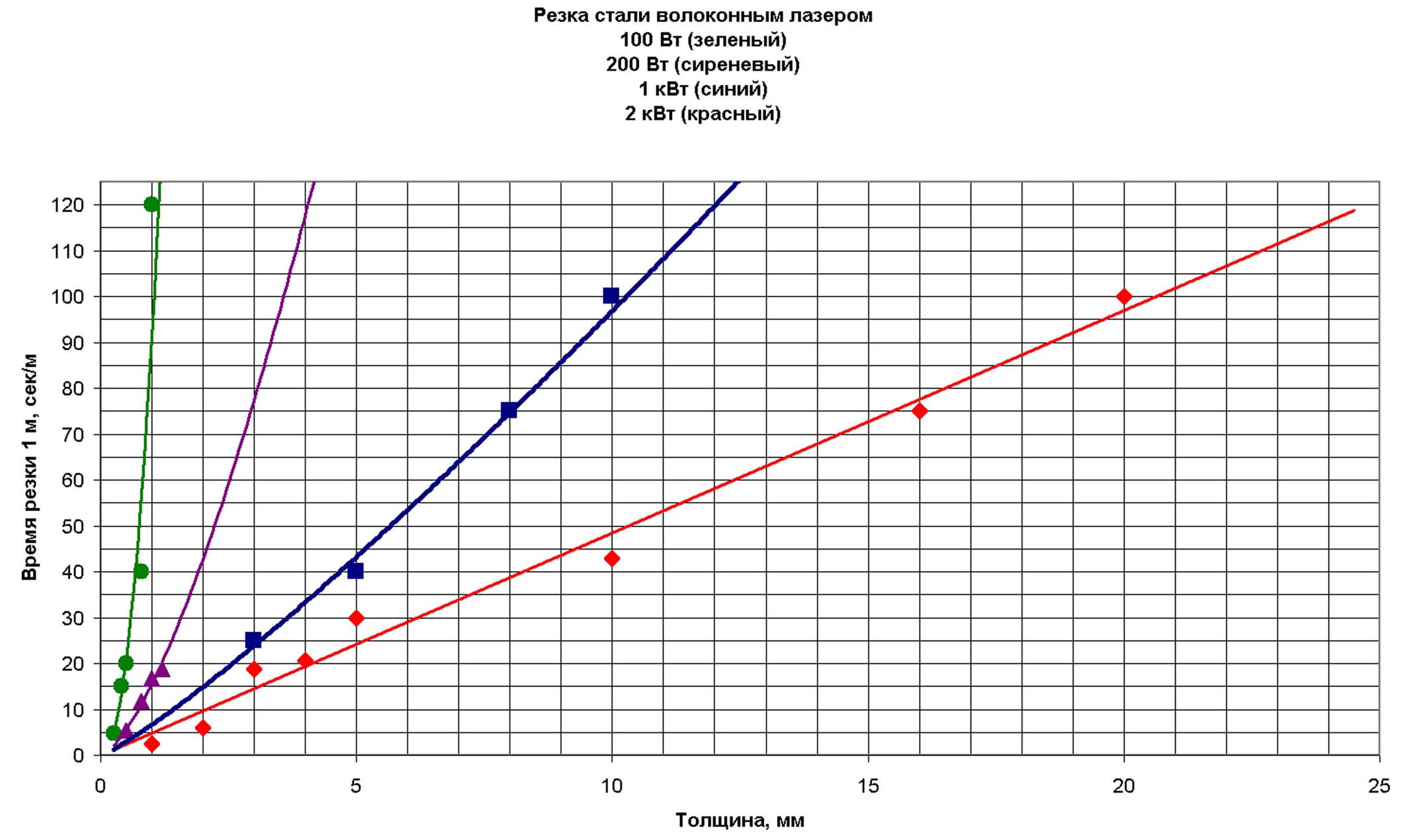

Заявленная скорость резки
Резка стали 100 Вт 200 Вт 1 кВт 2 кВт 110215.jpg (4045 просмотров) <a class='original' href='./download/file.php?id=6898&mode=view' target=_blank>Загрузить оригинал (278.34 КБ)</a>

2х квт получается сталь 25мм будет резать и скорость 0,5м/мин нормально :) Резка наверно кислородом
