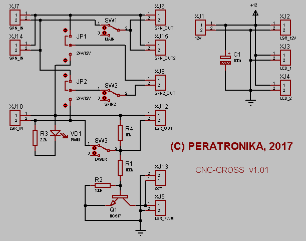

Отдельное соображение.
Сильно сомневает правомочность применения IRF540!
У этого типа - довольно высокое напряжение открывания и выхода атмеги может не хватать для глубокого насыщения.
ИМХО, лучше заменить на какой-нибудь более кошерный IRL - заточенный изначально именно под ТТЛ...

Ну по даташиту порог открывания IRF540 - 2-4В, так что 5В должно хватать для открытия, но лучше действительно если будет драйвер перед полевиком или использовать TTL управляемые полевые транзисторы.

nevkon писал(а):Ну по даташиту порог открывания IRF540 - 2-4В, так что 5В должно хватать для открытия
Вот именно, что открытия. Но для хорошего насыщения при хороших токах, принято ему 10 Вольт в морду пихать.
С злыми шпинделями может в пусковых режимах выскакивать из насыщения и кипятиться из-за этого...

peratron писал(а):Не понял - что именно плавно изменять?
- Напряжение - А плавно значит не только либо "0" либо "5", но и промежуточные любые значения в диапазоне от 0 до 5 (в).
peratron писал(а): дополнительную платку-слепышок и поставить разъёмчик на неё
На этой платке схемка с транзистором, которой нет, а воспользоваться шпаргалкой
http://www.cnc-club.ru/forum/download/f ... &mode=view
и не напартачить не уверен, что смогу

Alex7 писал(а): Напряжение - А плавно значит не только либо "0" либо "5", но и промежуточные любые значения в диапазоне от 0 до 5 (в).
Это не сработает, как регулятор!
Это же ШИМ - широтно-импульсная модуляция!
Что касается инвертора - для вас наверно действительно проще взять нужный сигнал с затвора полевика и просто поставить, как я описал выше, разъёмчик на крыле дятла.

peratron писал(а):Диодная развязка в цепи лазера - навевает мысли.
В описалове у продавана указано, что лазарь может быть до 5А. Это через этот сопливый диод?!
Там примерно 1,5А всего на 5Вт лазаре - это же 12в, а потолще амперы уже после драйвера при 4,5в..

AlexZW писал(а):Там примерно 1,5А всего на 5Вт лазаре - это же 12в, а потолще амперы уже после драйвера при 4,5в..
Продаван утверждает, что на рогах, помеченных "ЛАЗАРЬ" можно иметь 12В 5А - я про это.
