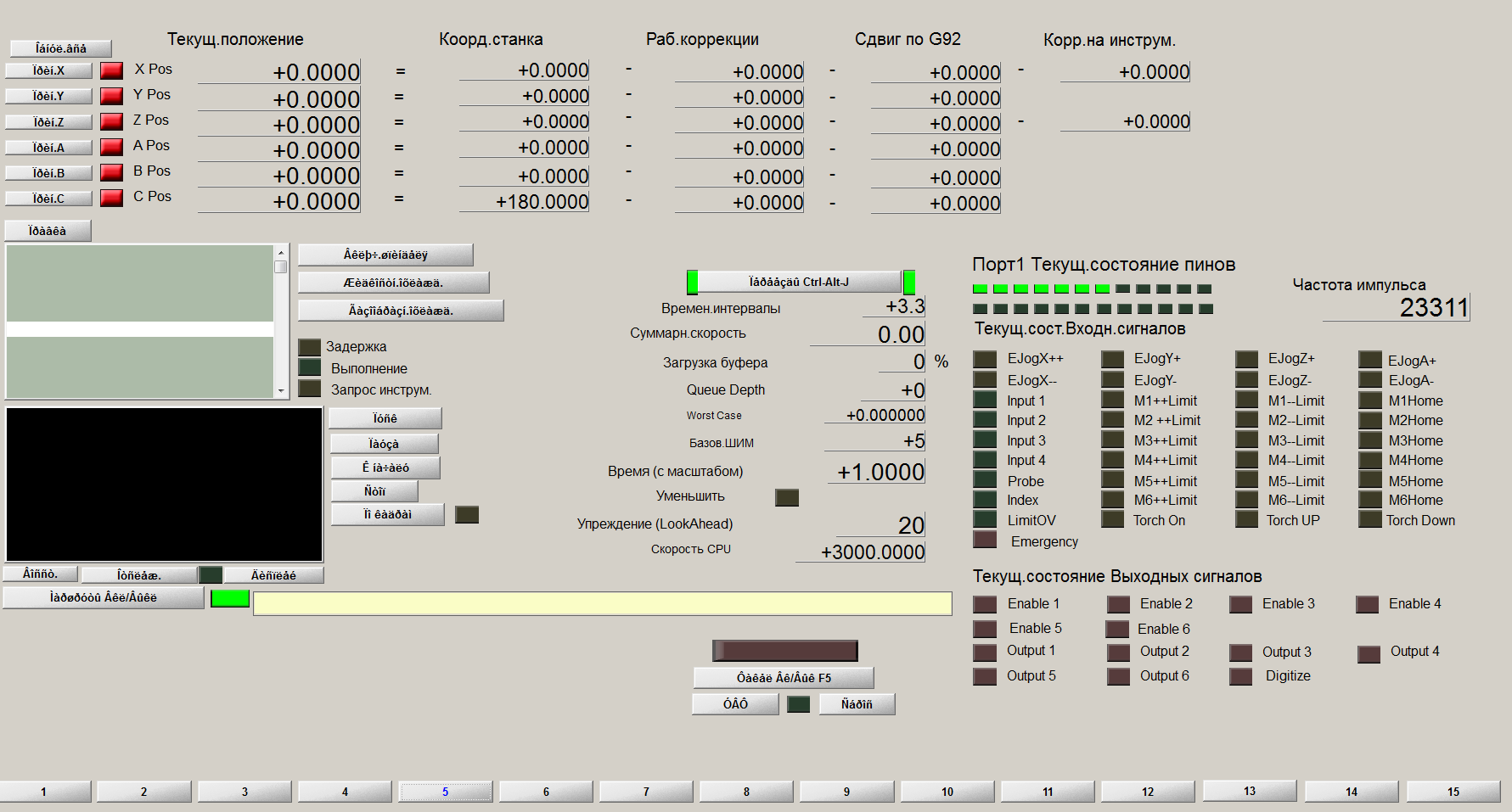

Re: Список скриптов/макросов для Mach
Уважаемые Гуру систем с ЧПУ, нужна Ваша помощь!!!
Я составил макрос М6Start из 3 разных макросов + доработка для автоматической смены инструмента и привязки его к "0", а так же при Т0 М6 происходит сброс инструмента на свою позицию. Таким образом шпиндель всегда свободен.
Он почти работает. Но есть большая проблема. Не могу понять почему, но при определении длины фрезы (при втором измерении на более медленной подаче) у меня едет не ось Z, а почему то Y. Причём это не всегда, иногда едет как надо, но зачастую неправильно.
Большая просьба глянуть макрос, что я там накосячил!?
Это происходит в самом конце макроса на строчках
Code "F100" 'Замедляем подачу до 50мм/мин
ZNew = GetDro(2) - 6
Code "G31 Z" &ZNew 'Опускаем инструмент до касания

или я слепой или код не весьmcmega писал(а):Это происходит в самом конце макроса на строчках
- NightV
- Почётный участник
- Сообщения: 6121
- Зарегистрирован: 30 дек 2011, 09:14
- Репутация: 2279
- Настоящее имя: Владимир Айрапетян
- Откуда: Israel
- Контактная информация:
строка 100aftaev писал(а):или я слепой или код не весь
только там
ZNew = GetDro(2) - 10
вместо

Спасибо, что отозвались! Происходит на 17 строке снизу. Как ни пробую ничего не получается...
- Зачётный участник
- Сообщения: 32902
- Репутация: 6194
- Откуда: Казахстан.
Я замечал что Мач умеет странным образом "перескакивать" некоторые команды не дожидаясь их выполнения.mcmega писал(а):Как ни пробую ничего не получается...
Попробуй Sleep 100 воткнуть. Примерно так:
While IsMoving() ' ждем выполнения
Sleep 100
Wend
кстате да, забыл сказатьmcmega писал(а):Code "G04 P0.1" 'Пауза 0,1 сек.
Code "G04 P0.1"
лучше поменять на,
Sleep 100
команда выполеяется с милли-секундах
1 секунда = 1000
чтоб меньше конвертаций было
Всем огромное спасибо! Перезагрузил комп и почему то всё заработало как надо
Но на всякий случай везде добавил Sleep 100 и поменял паузу на Sleep. Максимально добавил комментарии. Можно ли в данном алгоритме не создавать поле GetOEMDRO(1200), а использовать стандартное окно с кодом 24?
Выкладываю практически итоговый рабочий вариант (не решено с полем GetOEMDRO(1200) и при выборе какого либо инструмента, при старом инструменте 0, происходит холостое опускание и поднятие шпинделя):

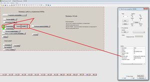

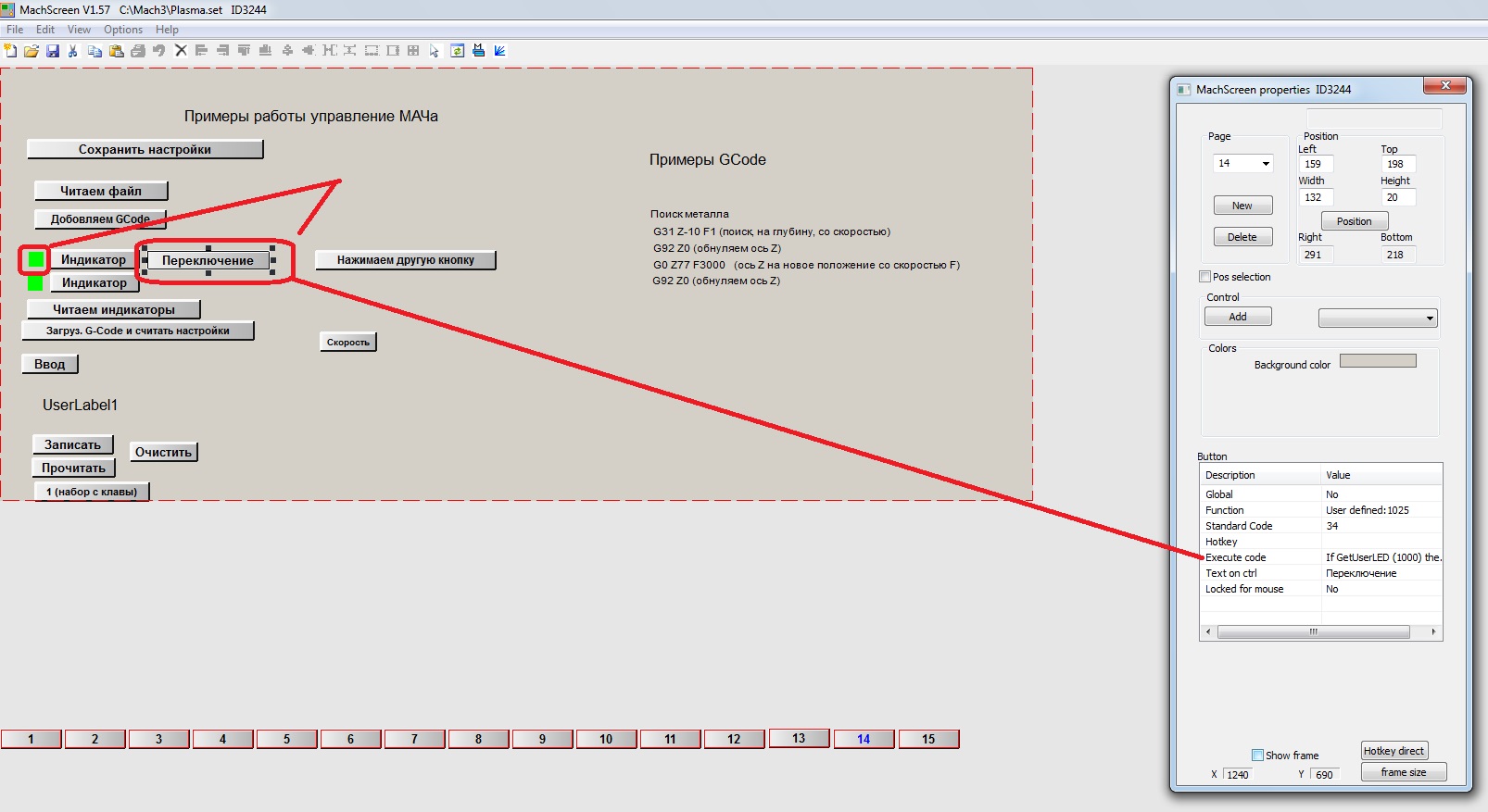

Рисуешь индикатор(Led) и кнопку(Button).
Индикатору присваиваешь ОЕМ код = 1000.
Далее в кнопке прописываешь такое:
И усё
If GetUserLED (1000) then
Call SetUserLED (1000,0)
Else
Call SetUserLED (1000,1)
End IfДилетанту сложные вещи кажутся очень простыми, и только профессионал понимает насколько сложна самая простая вещь

Спасибо, всё заработало!!!

Меня интересует такой момент, как можно сделать так, чтоб при сработке концевого датчика (X++, Y++...) и других входов Mach3 отображал их состояние (Ledы), а в режим E-Stop не уходил, так как при настройке это очень мешает? Скажем так, нажал кнопку "Режим настроек" и Mach3 начинает отображать в On-Line состояние всех входов, выходов и т.д. На данный момент у меня получается, что при сработке концевика, прога сразу же уходит в E-Stop.

У Мача есть специальная закладка где высвечиваются если не все, то многие сигналы и состояние ЛПТ портаmcmega писал(а):Меня интересует такой момент, как можно сделать так, чтоб при сработке концевого датчика (X++, Y++...) и других входов Mach3 отображал их состояние (Ledы), а в режим E-Stop не уходил, так как при настройке это очень мешает?

aftaev, Это твой скриншот? С каким-то полуруссифицированным мачем или нарыл в инете?

Да, я в курсе, но и на стандартном экране такая же ерунда. При сработке датчика включается E-Stop и отображение состояния на Led корректно не происходит. Контроллер у меня по Ethernet от Purelogic PLCM-E3 http://purelogic.ru/shop/elektronnye_ko ... hernetusb/

при настройке обычно Естоп прописываю на 100пин чтоб не мешал

1. E-Stop нужен, но при настройке его хочу автоматически отключать. А поподробнее, это как? У меня он на контроллере жёстко прописывается на 3 порт 13 пин.
