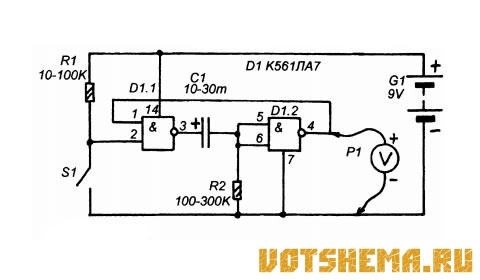

Stalker писал(а):Сейчас сделал укоротитесь импульса. Длительность импульса - 70 мсек.
Пока все работает нормально.
Приветствую! А можно как нибудь по подробнее рассказать про устранение этой проблемы?

Stalker писал(а):Да. Конечно останавливается. Как я уже писал - в файл записывается только 2 координаты. X и Z. Y - ни как не хотела писаться. Сейчас сделал укоротитесь импульса. Длительность импульса - 70 мсек.
Пока все работает нормально. Тестирую на предмет сбоев при длительном сканировании.
Возможна проблема решена, но это костыль - это раз. От мача нужно отказываться - это два.
PS
Только что закончилось сканирование выпуклой фляги. Размер области сканирования 70х80 через 2 мм = 1400 точек
Ошибок нет. Проблема решена.
Поделитесь схемой, пожалуйста, может и мне поможет

hzch писал(а):У Stalker получилось решить проблемы с помощью "электронного костыля", вот теперь с ним бы связаться, чтобы схему дал.
Вряд ли дождёмся, я уже давно спрашивал, и тишина. Но, пищу для размышления он подкинул. Перебрав не малое количество попыток, я всё же нашёл решение, и всё работает как надо. Вот схема:
odnovibrator_1.jpg (4008 просмотров) <a class='original' href='./download/file.php?id=147376&mode=view' target=_blank>Загрузить оригинал (30.11 КБ)</a>
R1=22k
R2=100k
C1=680nF керамический
Микросхема К561ЛА7

Сообщение Евжений »
И куда всё это подключать? Ко входу probe?
ВК https://vk.com/id353124059
О Боже, дай мне .... пендель!
holopovvv
Сообщения: 30
Зарегистрирован: 12 авг 2018, 20:58
Настоящее имя: Виктор
Re: Ошибка записи координаты в файл.
Сообщение holopovvv »
Евжений писал(а):И куда всё это подключать? Ко входу probe?
Да, у меня степмастер, на разъёме probe 3 контакта, плюс, минус и сигнал. Плюс и минус для питания схемы, 4й контакт микросхемы в плату, на сигнал probe. Как в других платах сделано я не знаю.
