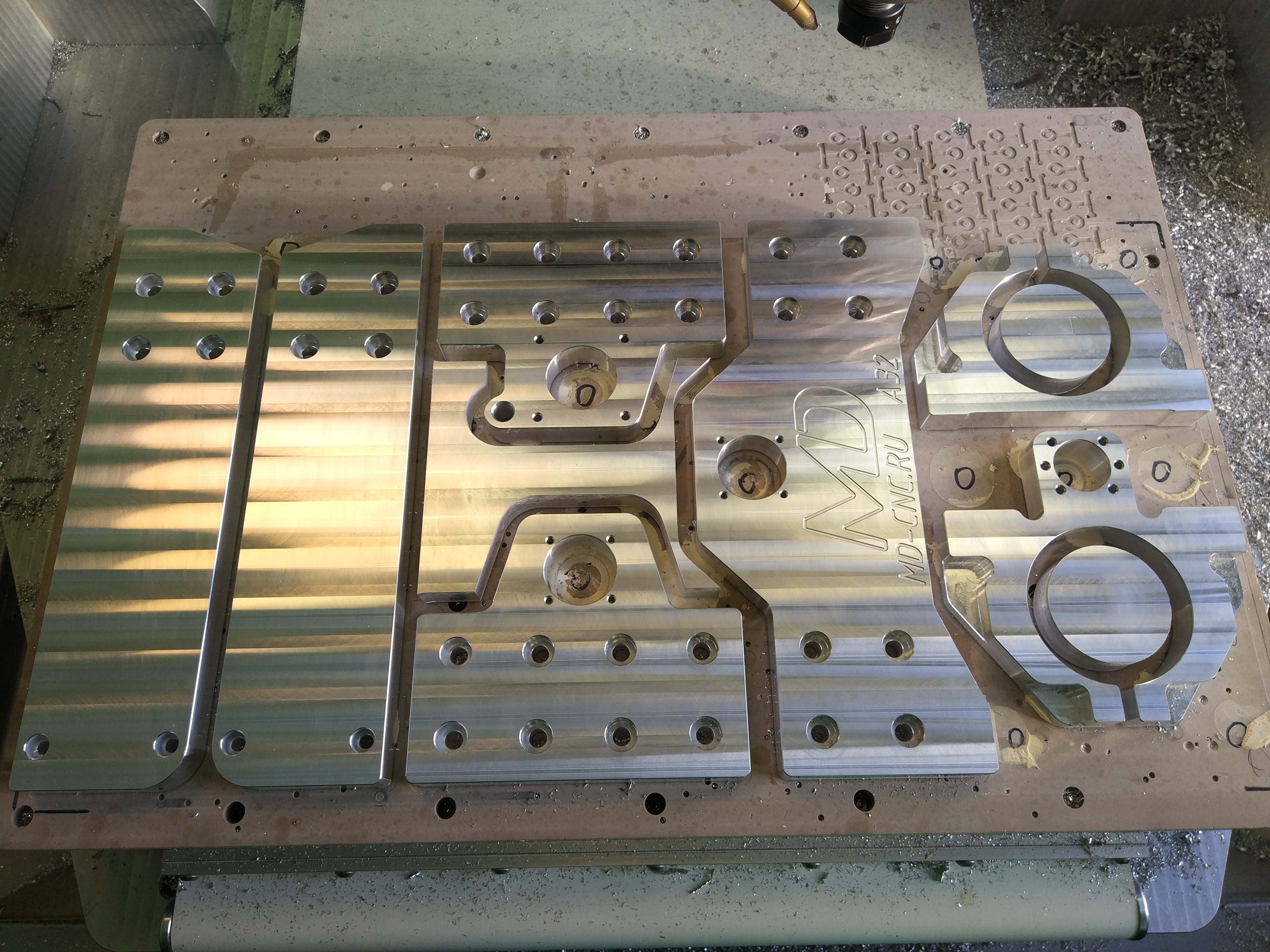

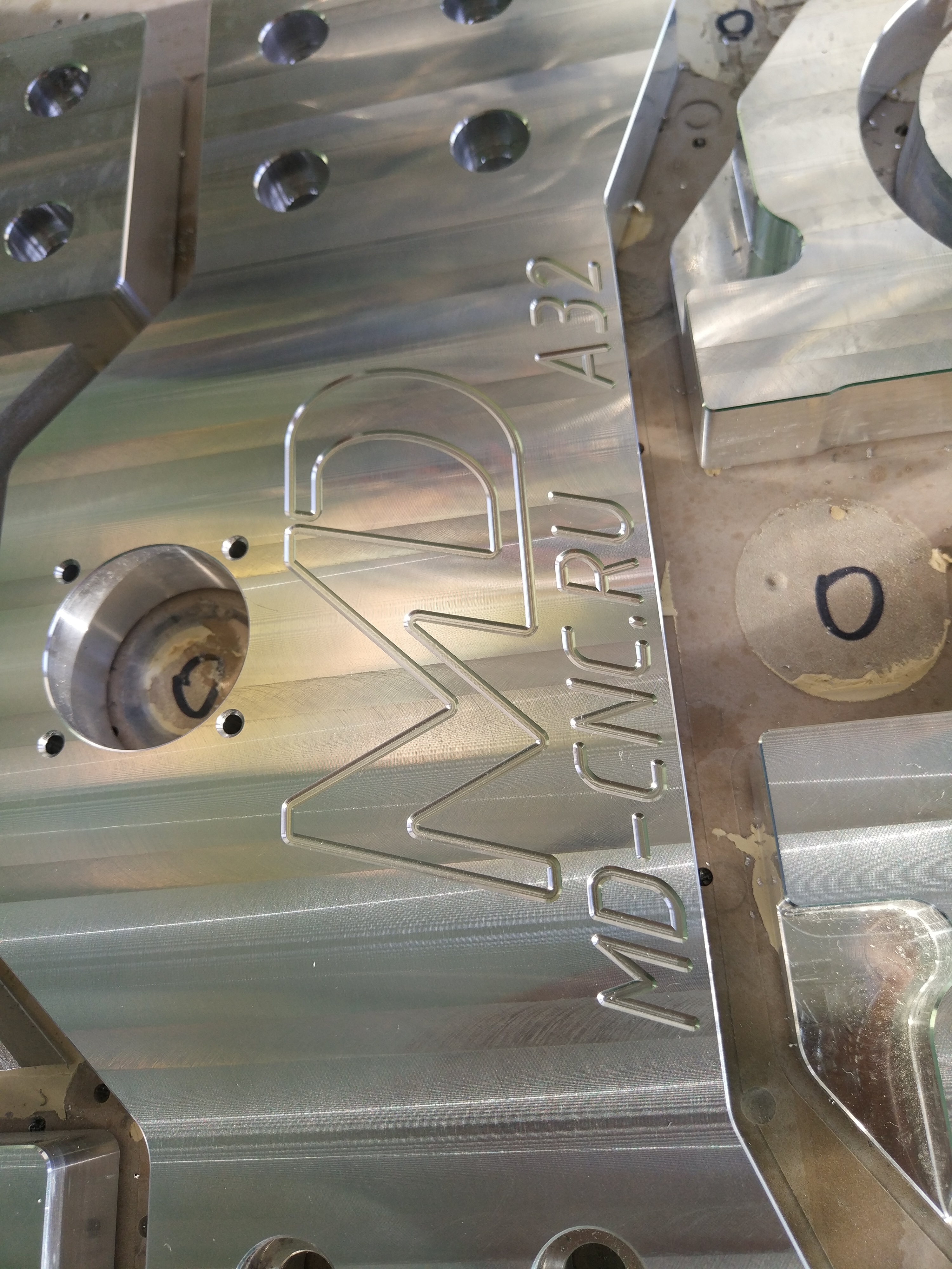

Re: 300х200х100 открытый проект
Конец нунейму теперь у всех станков есть конкретное обозначение.
IMG_20180406_173633.jpg (4669 просмотров) <a class='original' href='./download/file.php?id=136519&mode=view' target=_blank>Загрузить оригинал (4.28 МБ)</a>
IMG_20180406_174447.jpg (4669 просмотров) <a class='original' href='./download/file.php?id=136520&mode=view' target=_blank>Загрузить оригинал (4.38 МБ)</a>

MD у меня (компьютерщика) только одну ассоциацию навевает - мастдай :)
"Д" - начало фамилии?
Да оно самое.

Ничётак! Кто придумал?
Рыбу дизайнер подкинул но я перелопатил.

Сообщение sivolap36 »
Макс, может не по теме. Как отрываешь шпаклю от деталей? Где то целую полемику находил на эту тему, но не помню как у тебя это выглядит
Грею феном и отскребаю.

Сообщение Kiriller »
Ты же, вроде, только необработанную сторону "шпаклюешь"? А при перевороте клеешь?
На станочных деталях вторую сторону на циакрин. Но есть полно другой работы где иногда и на шпаклю переворачиваю.
