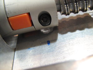

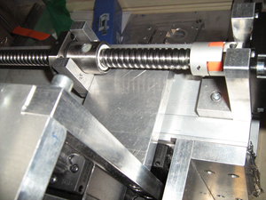

Собирал сегодня Z. Лучше один раз сфотать, чем долго объяснять (с) чей-то :)
Фиксированный крепеж нижнего конца ШВП. <br />PS: про гайку М10 шаг 1 узнал вчера, так что... не обращаем внимания :) (4707 просмотров) <a class='original' href='./download/file.php?id=120103&sid=8151d4ac048e149dc17fe7a43c54ff5a&mode=view' target=_blank>Загрузить оригинал (1.6 МБ)</a>

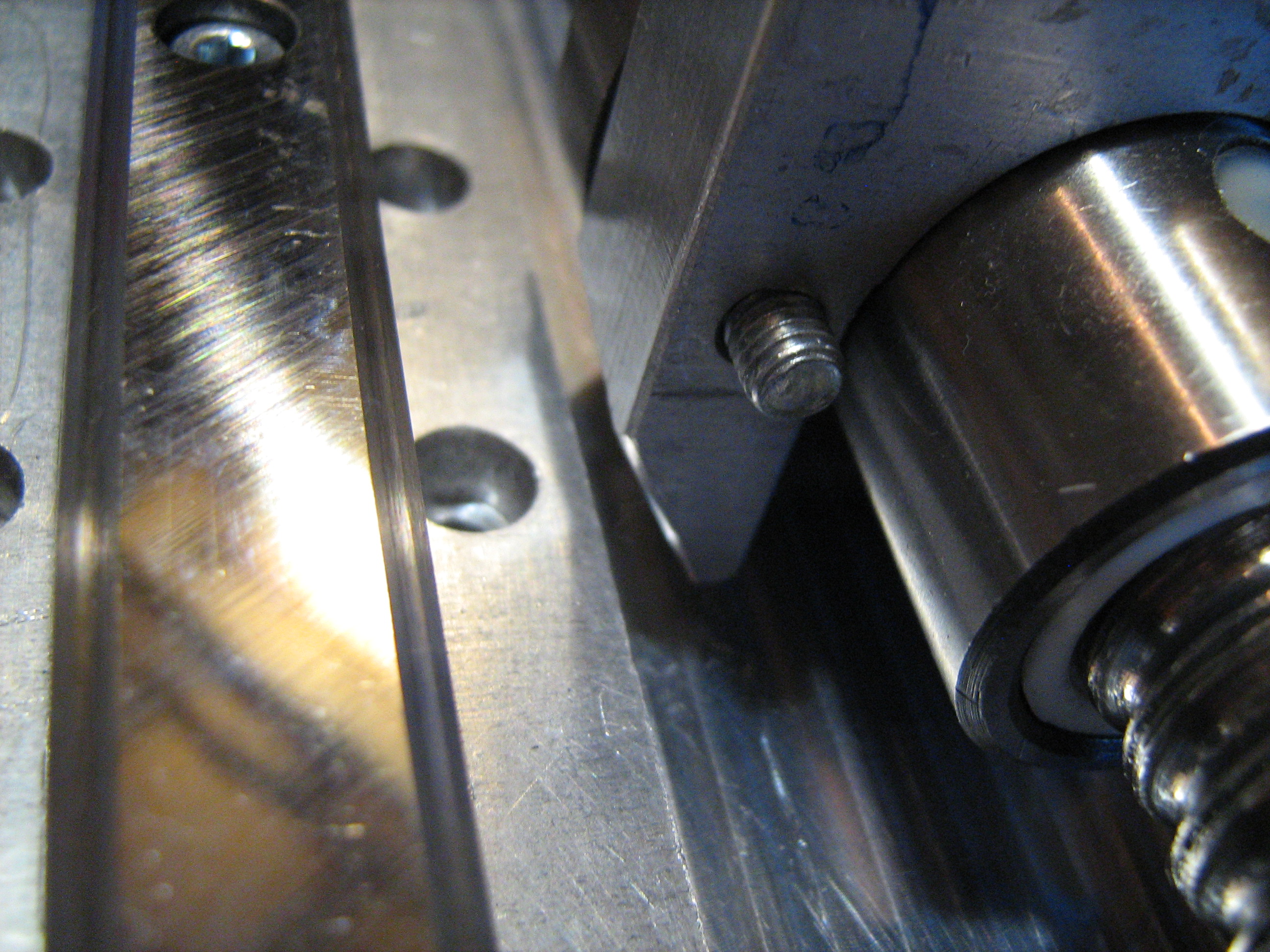

Винт М4, продевается через эту деталь. На больший диаметр не рискнул рассверливать, вдруг промахнусь и порву торец. (4707 просмотров) <a class='original' href='./download/file.php?id=120104&sid=8151d4ac048e149dc17fe7a43c54ff5a&mode=view' target=_blank>Загрузить оригинал (1.5 МБ)</a>

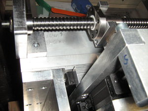

Прикручивается к этой плите. (4707 просмотров) <a class='original' href='./download/file.php?id=120105&sid=8151d4ac048e149dc17fe7a43c54ff5a&mode=view' target=_blank>Загрузить оригинал (1.53 МБ)</a>

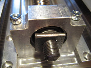

Держатель гайки SFU 1605, винт М5. Косой рез - это моя самодеятельность, думал что будет мешаться. Сам держатель сверху прикручивается двумя винтами М5. (4707 просмотров) <a class='original' href='./download/file.php?id=120106&sid=8151d4ac048e149dc17fe7a43c54ff5a&mode=view' target=_blank>Загрузить оригинал (1.55 МБ)</a>

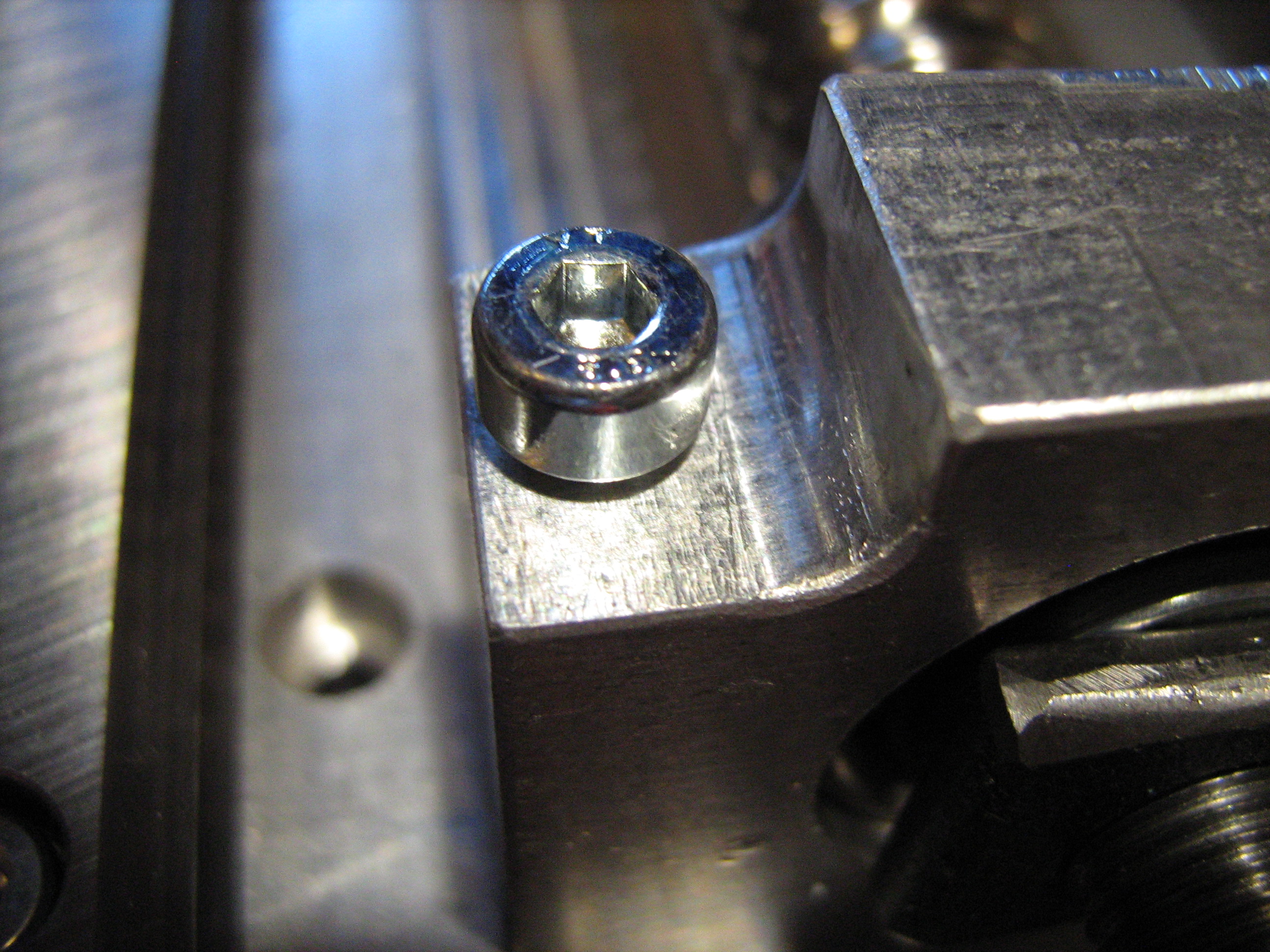

Шляпка винта цепляла плиту, доработал шарошкой. (показана красивая сторона г-г-г :) ) (4707 просмотров) <a class='original' href='./download/file.php?id=120107&sid=8151d4ac048e149dc17fe7a43c54ff5a&mode=view' target=_blank>Загрузить оригинал (1.38 МБ)</a>

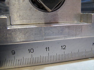

Интересное конструкторское решение - длинный винт оси Y. Не смог понять для чего нужно, но я бы укоротил... ибо денег дополнительных стоит, а проку нет.
С одной стороны. (4601 просмотр) <a class='original' href='./download/file.php?id=120205&sid=8151d4ac048e149dc17fe7a43c54ff5a&mode=view' target=_blank>Загрузить оригинал (1.45 МБ)</a>
С одной стороны.
И с другой стороны. (4601 просмотр) <a class='original' href='./download/file.php?id=120206&sid=8151d4ac048e149dc17fe7a43c54ff5a&mode=view' target=_blank>Загрузить оригинал (1.44 МБ)</a>
И с другой стороны.
Сообщения: 2096
Re: Собираю портальник по алюм 600х400х110
Я так думаю что это было сделано преднамеренно для уменьшения требований к точности изготовления и установки опор винта. При таком вылете можно на пару десяток ошибиться с осью и все равно будет все работать неплохо - винт прогнется и не будет сильно клинить.

Сообщение cnc3426 »
Скоро сфотаю опоры. Есть подозрения что винт на 16 с калёным внешним слоем погнётся меньше, чем два винта М5, прикрученные за край АМГ6 14мм. (от шляпки до края плиты около 1 мм)

Сообщение CNC-Logic »
nevkon писал(а):Я так думаю что это было сделано преднамеренно для уменьшения требований к точности изготовления и установки опор винта. При таком вылете можно на пару десяток ошибиться с осью и все равно будет все работать неплохо - винт прогнется и не будет сильно клинить.
Так и есть. Опоры с шаговиком или подшипниками просто потом выставляю по факту так чтобы всё легко вращалось

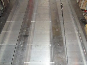

Перевернул станок, пока прикручиваю "лыжи".
Если приклеить шумоизоляцию с низу, эффект будет? Или обязательно внутри и более 50%?
Фрезы из Р6М5 во сколько раз хуже твердосплава, если работать по алюминию? Имеет смысл пробовать?
низ станины (4344 просмотра) <a class='original' href='./download/file.php?id=120363&sid=8151d4ac048e149dc17fe7a43c54ff5a&mode=view' target=_blank>Загрузить оригинал (1.46 МБ)</a>
низ станины

Можно и снаружи, я на тумбу под станок, снаружи наклеил а то после установки её на вибро опоры она запела как камертон. :D
