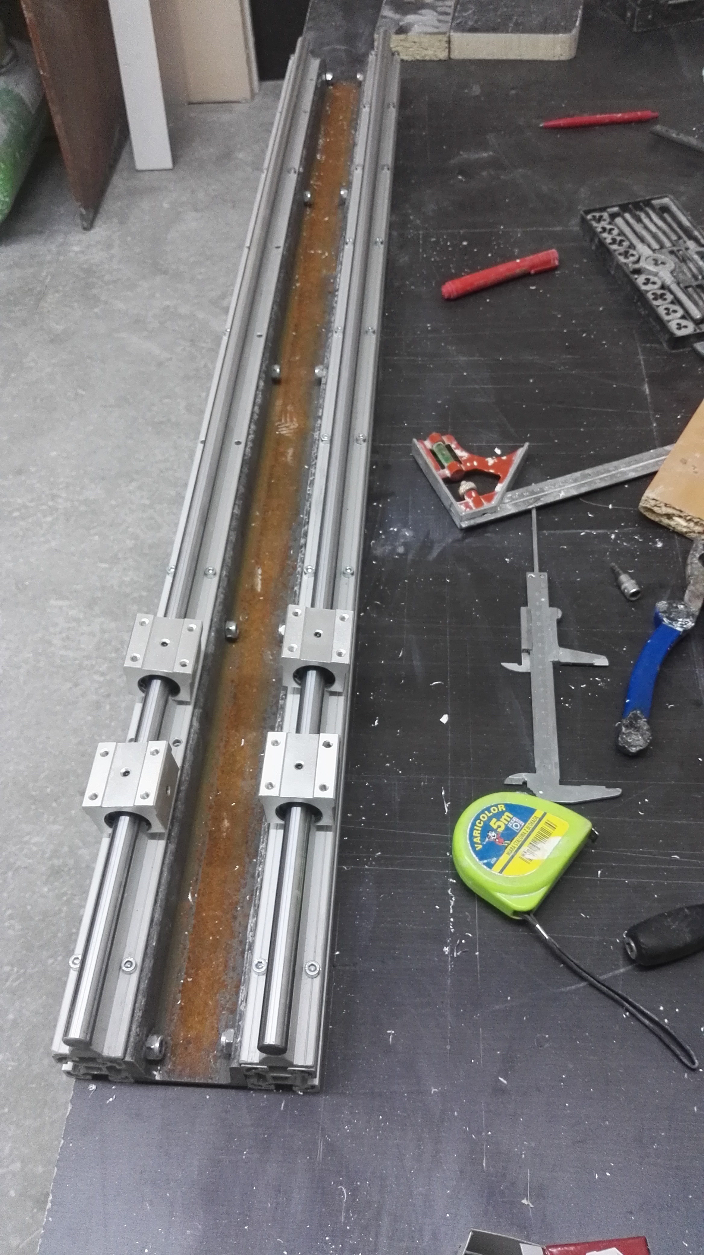

Есть вопрос к знающим.
Имеем кривую раму и конструкционный профиль. Вопрос: а если взять и выставить профиль в плоскость, а зазоры между рамой и профилем залить эпоксидной смолой. Зазоры до 5мм. Будет ли устойчива такая конструкция?

mas писал(а):Есть вопрос к знающим.
Для чего вам алюминиевый профиль? Где именно он будет находится? Устойчивая конструкция - понятие относительное.. Если взять безусадочную смолу, должно получится нормально. Но про кривизну самого конструкционного профиля забывать не стоит.

Профиль лежит на сварной раме. Планирую на болтах выставить профиль в уровень, а промежутки между болтами залить смолой. Сам профиль будет лежать на болтах, а смола для того, чтобы при движении портала между болтами не создавалась просадка. Хоть я сильно сромневаюсь, что он и так прросядет, но лучше перебдеть. Спасибо

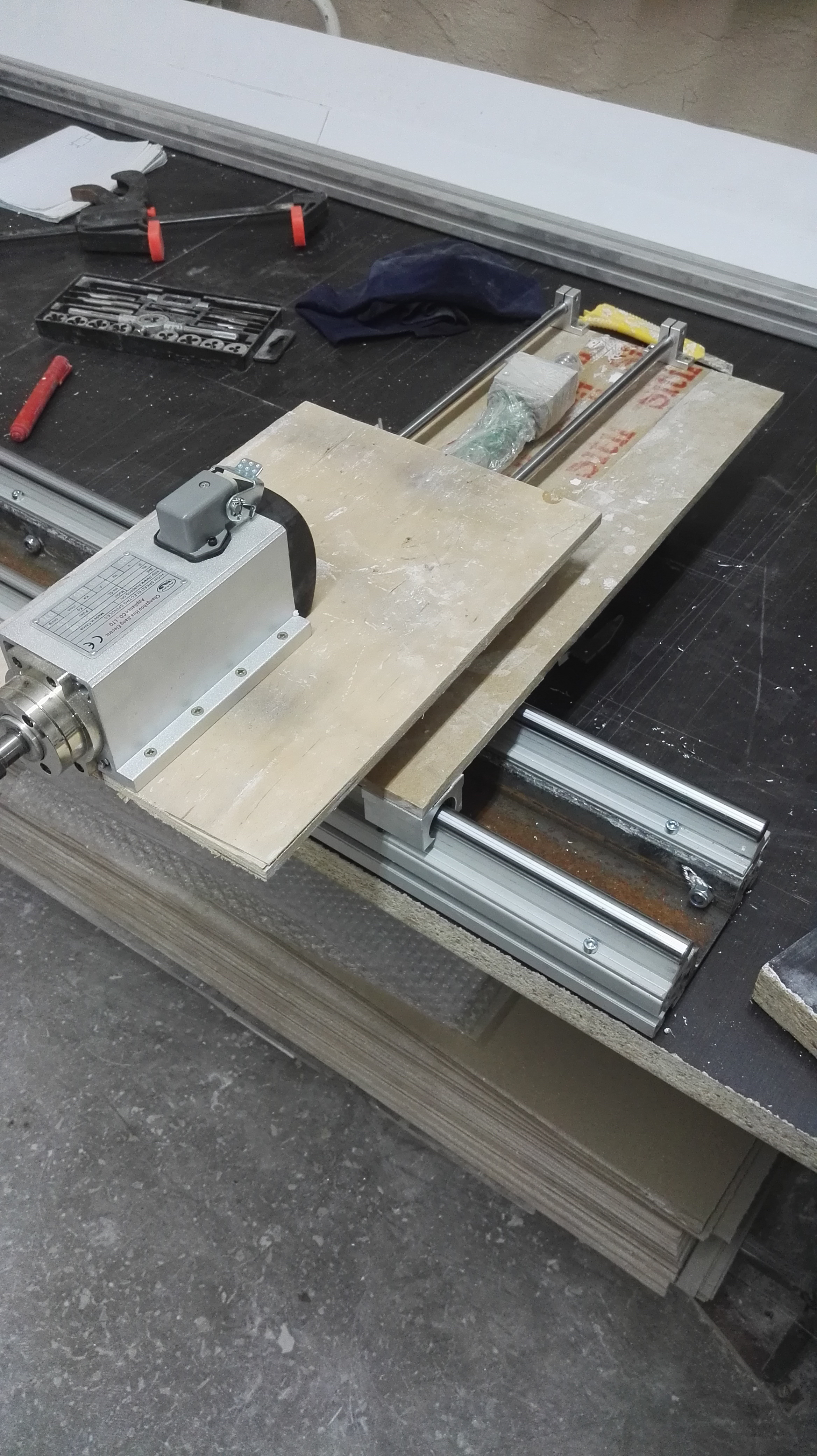

Начитался в соседней ветке и теперь переживаю за свой портал. Не будет ли он слабоват?

Еще вопрос к практикам: высота хода шпинделя в 25 см нужна? Как по мне, то 15 см за глаза хватит. А чем ниже портал, тем он устойчивее

Итак, приходит прозрение. Собрал примерно ось zи все стало яснее.
1. Эти напрявляющие по z только детский паровозик возить ( очень прогибаются)
2. Чем шире портал (швеллер), тем меньше z будет люфтить.
3. Для вылета шпинделя в 15 см, примерно надо 30 см направляющих. Соответственно ширина между направляющими по У должна стремиться к этому значению. Но тогда и вес портала возрастает...
Мда. Все в урну.
1513360778872657463161.jpg (3117 просмотров) <a class='original' href='./download/file.php?id=126988&mode=view' target=_blank>Загрузить оригинал (2.86 МБ)</a>

mas писал(а):Планирую на болтах выставить профиль в уровень, а промежутки
Это вы о опоре винтов? Не думаю что смола поможет. Нужно фрезеровать или шабрить болгаркой.
mas писал(а):Начитался в соседней ветке и теперь переживаю за свой портал. Не будет ли он слабоват?
Эти профиля листом стали соединены? CAD бы матюкалась: "Момент сопротивления кручению равен нулю" :hehehe:
mas писал(а):Собрал примерно ось zи все стало яснее.
Это что, ось Z? :idiot:
Я тут посчитал, если заказывать 20 китайские рельсы в Китае, они будут стоить дешевле 12-ых валов на опоре))

Ммм. Все не так. Рельсы на швеллере.

По смоле сталкивался в других отраслях: деформировать ее сил не хватит.

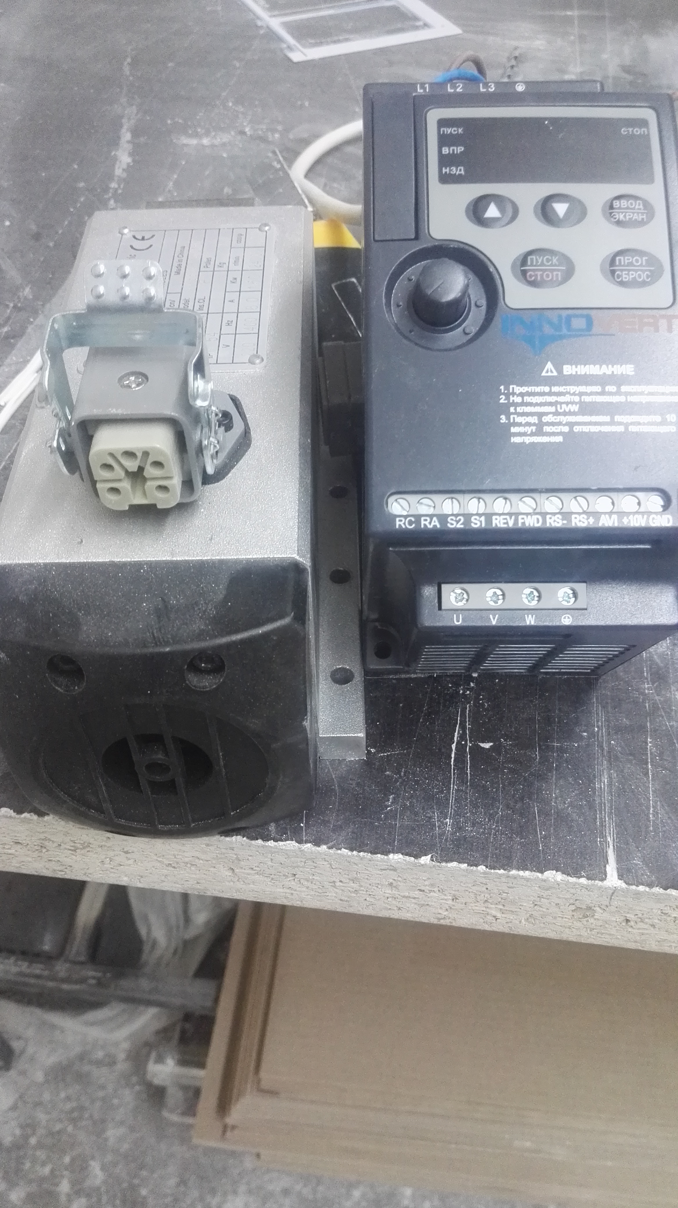

Помогите с подключением. Не могу найти схему.
15138697372631974621256.jpg (2995 просмотров) <a class='original' href='./download/file.php?id=127384&mode=view' target=_blank>Загрузить оригинал (3.06 МБ)</a>
mas
Сообщения: 289
Зарегистрирован: 07 июн 2017, 18:29
Репутация: 7
Re: Фрезерный станок по дереву 1750*1200
Сообщение mas »
Сделал подключение u, v к 1,2 на шпинделе (они у меня слева вертикально расположены). Прои подаче 5 Гц шпиндель медленно вращается, но если повышать, то инвертор выдает ошибку uc3. Что делать? Где искать?
