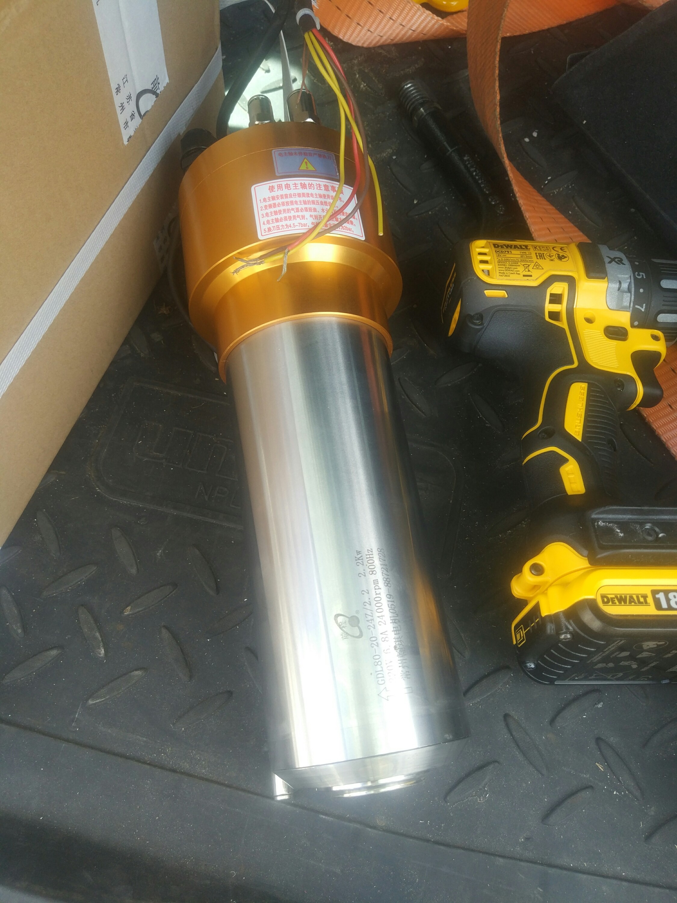

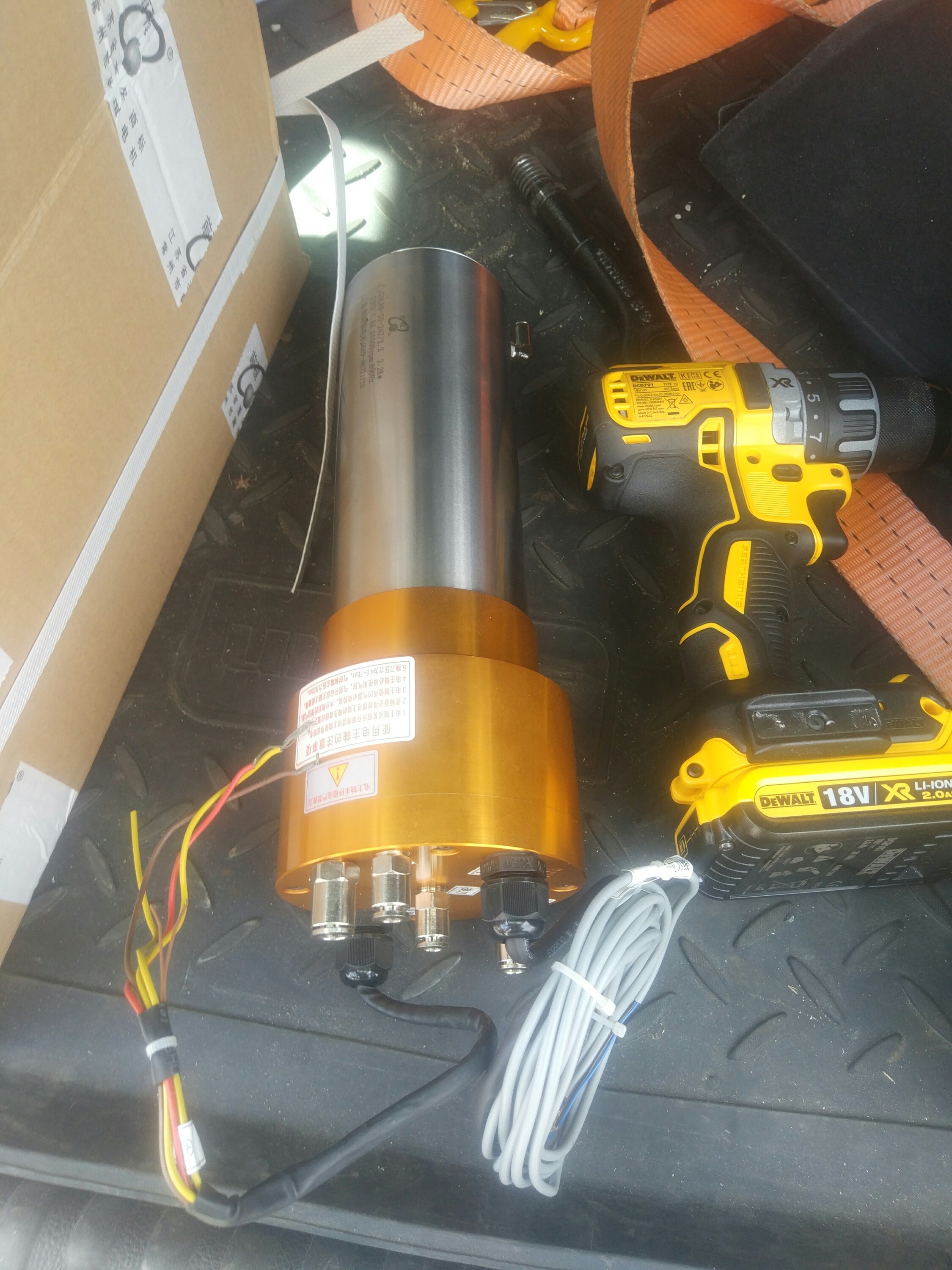

А вот и главный герой.
IMG_20170701_143315-2250x3000.jpg (3990 просмотров) <a class='original' href='./download/file.php?id=115157&mode=view' target=_blank>Загрузить оригинал (1007.41 КБ)</a>
IMG_20170701_143306-2250x3000.jpg (3990 просмотров) <a class='original' href='./download/file.php?id=115158&mode=view' target=_blank>Загрузить оригинал (986.65 КБ)</a>

Класс! Килограмм 5-7 весит? А кто-нить делал защитный кожух на твои станки?
Re: Мелкий+ 400х300х150 с автосменой
Весит около 10кг защитный аквариум прозе всего из профилей собрать .

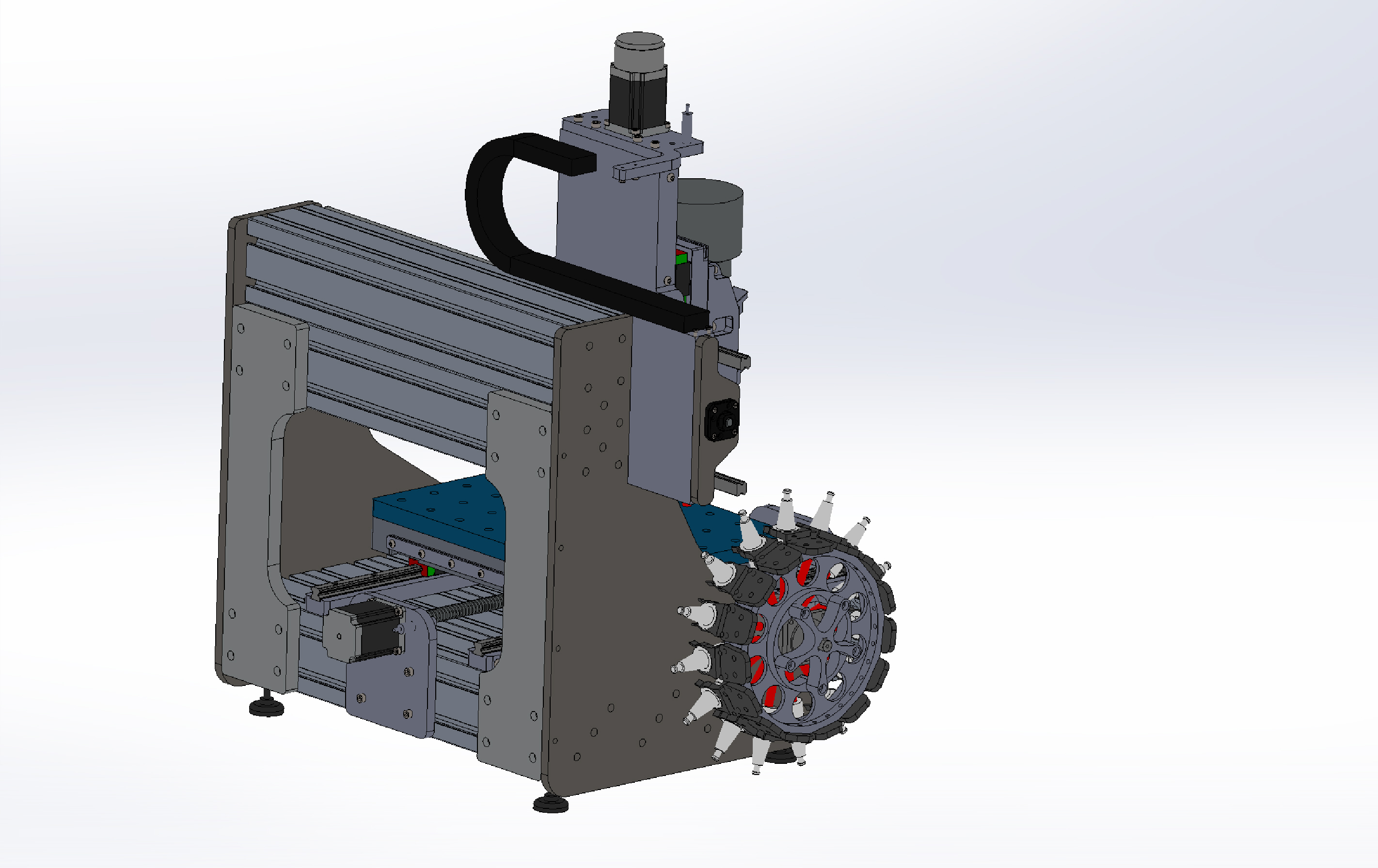

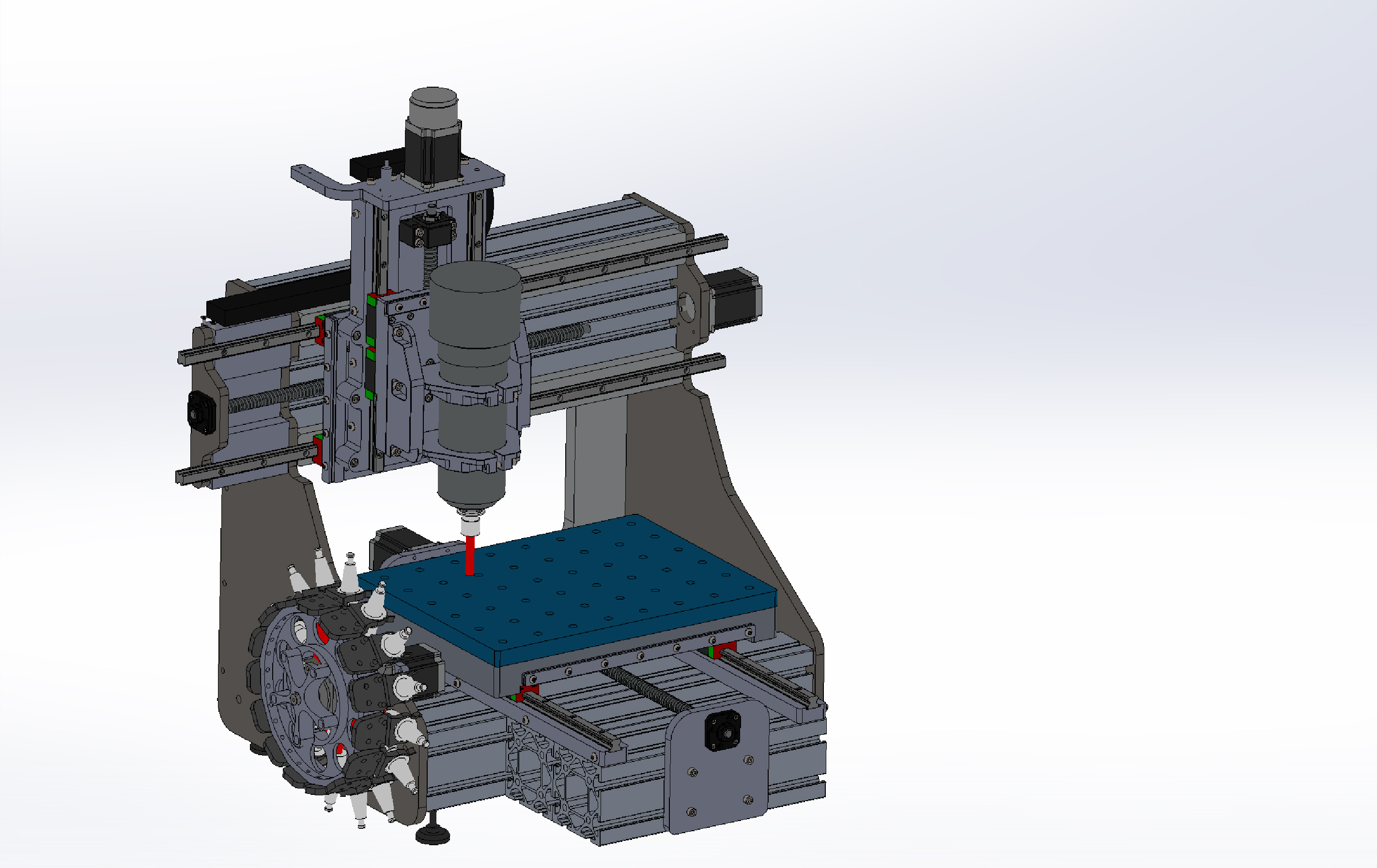

если ноги нормальные -то значит ребра слабые :hehehe: ...покажи " фас,профиль"
Это как?

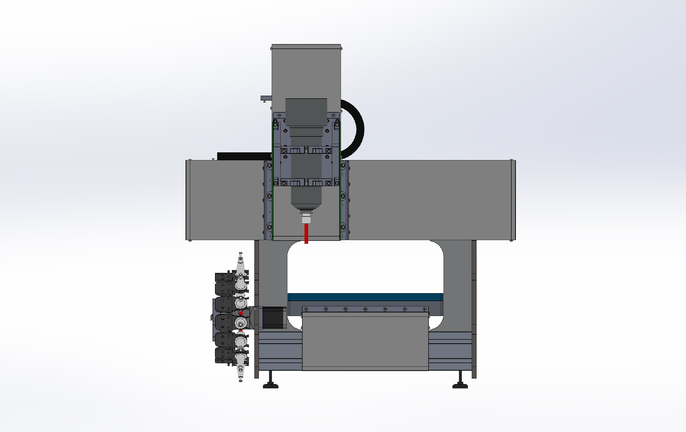

Сообщение Chili »
оооооооооооо..видать наши фильмы давно не смотрел :hehehe: ну вид сбоку ,спереди , или не хочешь просто.
Ок покажу попозже.
вид спереди и вид без защиты.
Сообщение Dimka »
А почему 2 задних ребра не доведены до верхней балки?
Сообщение Chili »
Вот уже понятней. А теперь представь крепежные точки ребер как опорные ,ну грубо, и какое плечо они держат. А если чуть ли не сплошняком джелезу сзади ?
а зачем их до верху? это ребра боковин а не дублер балки портала. в мелком они вообще снизу в стык к балке приходят а сдесь только так выходит по компоновке.
Сообщение ultrus »
Висячие рельсы на портале - просто шедевр инженерных идей. А мы тут про сотки спорим...
Ну очень хочется померить, как ты сопряжёшь вставку портала с профилем...
Фердинанд Порше
Торчащие рельсы при всей своей абсурдности оказались очень удачным решением. Они позволили сделать портал и станину значительно короче при этом в крайних положениях никаких лишних деформаций не происходит.
Проставыш к порталу точности особо не требует там уже не рабочая зона.
