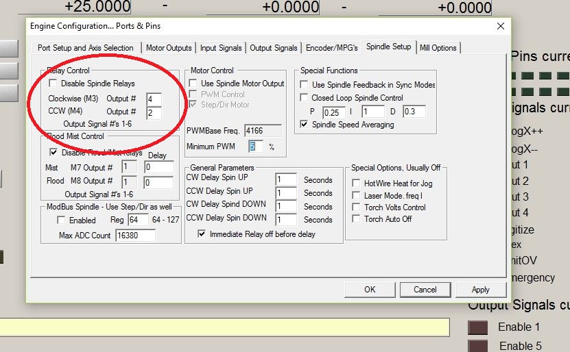

Помогите с подключением THC k Mach motion card

Если ты уверен на 100% в подключении, тогда хз. Пробуй все сопли скинуть, подать питание, тестером на прозвонку садиться на 0 (где выхода) и нужный выход.
Пробуй временно убрать лиц от ивана с перезапуском мака.
Пробуй М3 и М5.
Пробуй шпиндельные выхода (рядом).
И как ты 4ый выход притянул програмно к вкл шпинделя?

Ну переназначить порт было не сложно см.картинку.

Mushtantuk писал(а):Ну переназначить порт было не сложно см.картинку.
Во как, я в такие дебри не лазил. Я всё в макросах прописывал. Мне нужно было активировать два выхода с разной задержкой, для мех ТНС.

У меня в М3 такой:
ActivateSignal(8) - активируем 8 выход (или не 8, там вроде сдвиг в нумерации идёт, я уже не помню), у меня на нём пневмоцилиндр, опускающий резак
Sleep(500) - ждём пол сек пока опуститься
ActivateSignal(9) - поджигаем плазму
Sleep(GetUserDRO(1845)*1000) - со включенной плазмой стоим на месте, задержка берётся из окна №1845 (пробивка)
DoSpinCW() - поехали
В М5 выкл без задержек в обратной последовательности.
