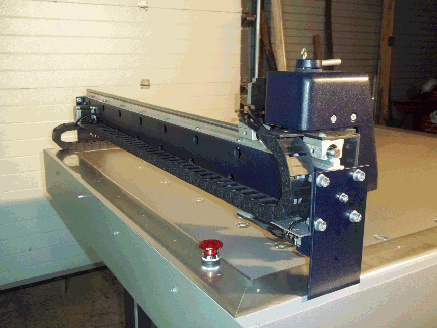

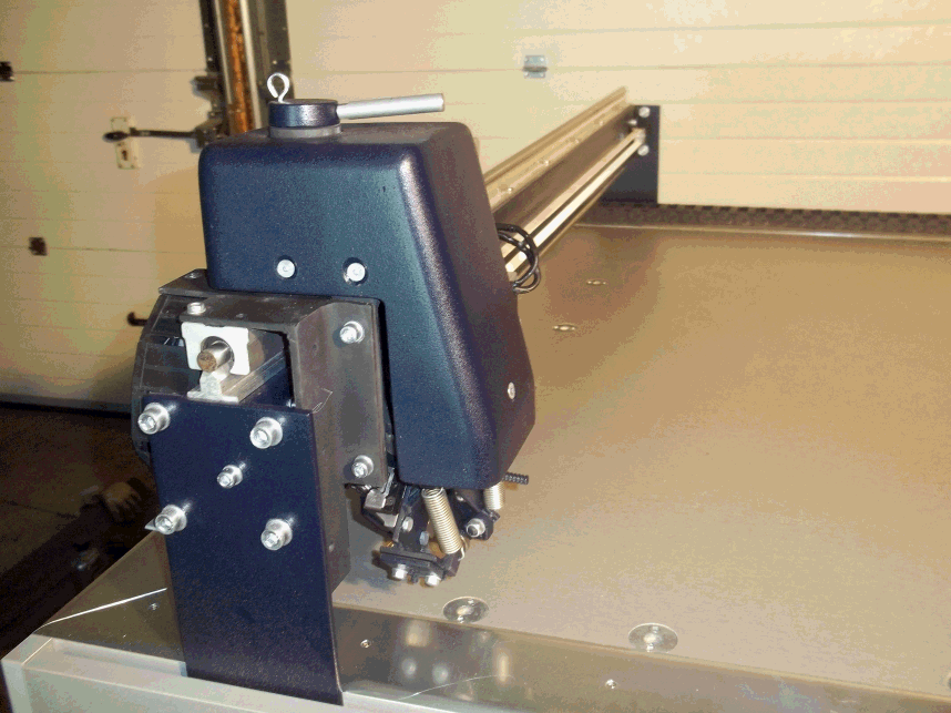

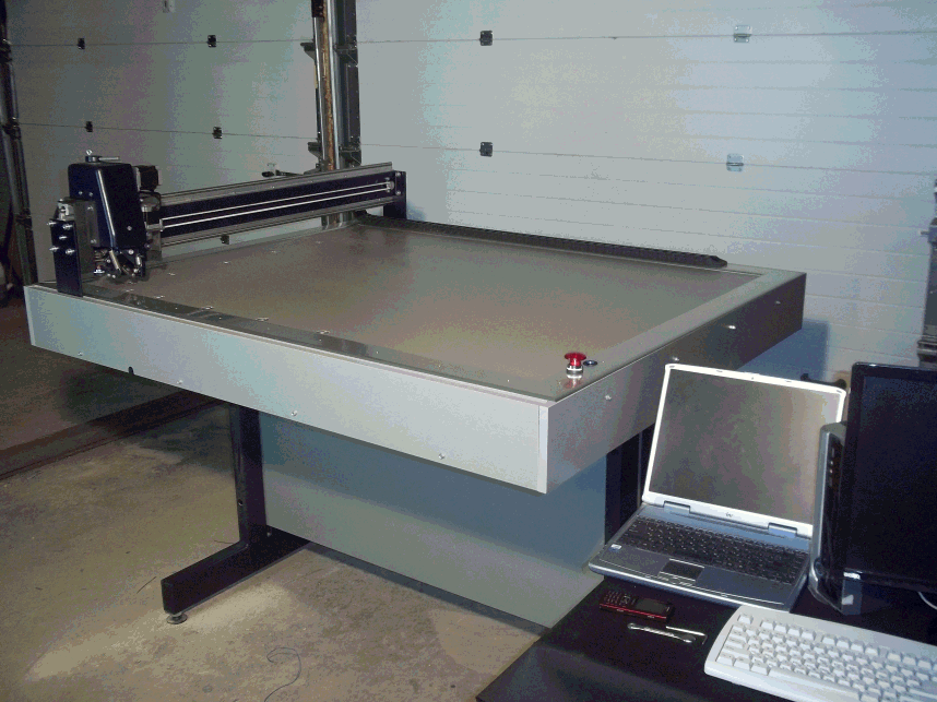

ПРИВЕТ ВСЕМ, еще пару недель и станок появиться, пришлось взять тайм-аут

Re: Подготовка станка для производства подарочных коробок
Сообщение boxxx2006 »

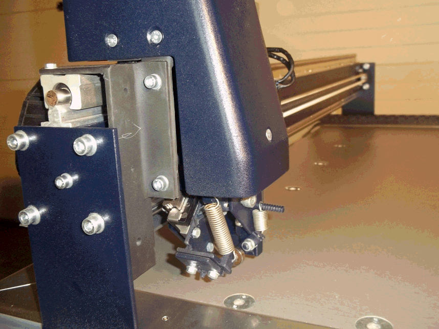

100_2971.GIF (2336 просмотров) <a class='original' href='./download/file.php?id=7482&mode=view' target=_blank>Загрузить оригинал (199.03 КБ)</a>
100_2970.GIF (2336 просмотров) <a class='original' href='./download/file.php?id=7481&mode=view' target=_blank>Загрузить оригинал (199.54 КБ)</a>

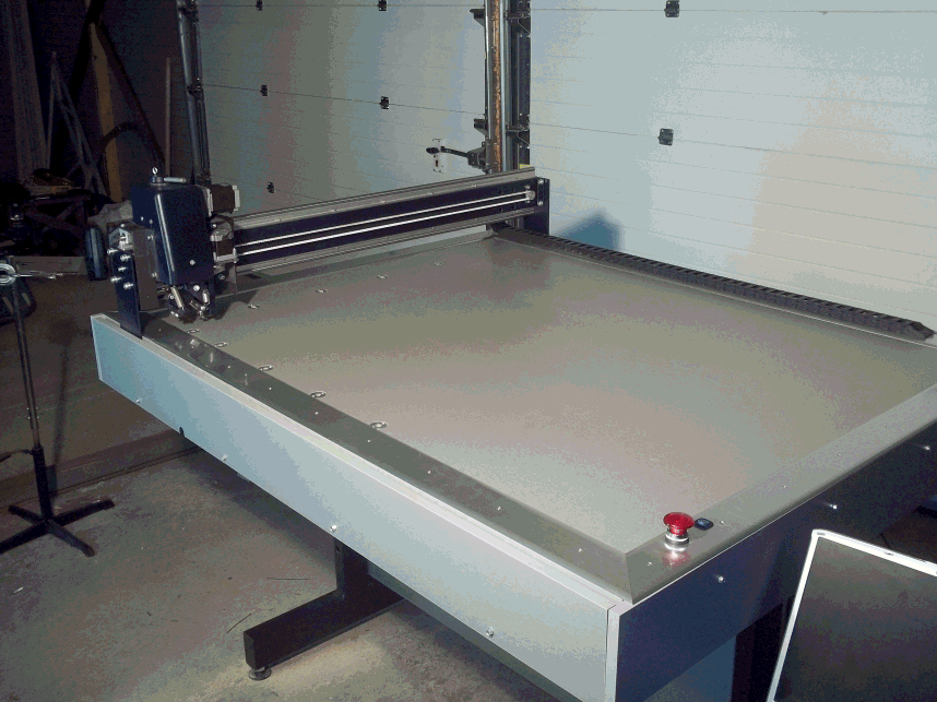

100_2969.GIF (2335 просмотров) <a class='original' href='./download/file.php?id=7483&mode=view' target=_blank>Загрузить оригинал (184.73 КБ)</a>

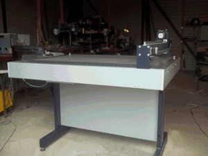

100_2972.GIF (2335 просмотров) <a class='original' href='./download/file.php?id=7485&mode=view' target=_blank>Загрузить оригинал (183.97 КБ)</a>

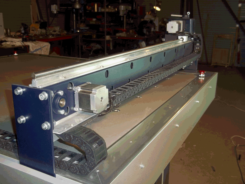

100_2973.GIF (2332 просмотра) <a class='original' href='./download/file.php?id=7486&mode=view' target=_blank>Загрузить оригинал (168.72 КБ)</a>

100_2977.GIF (2329 просмотров) <a class='original' href='./download/file.php?id=7490&mode=view' target=_blank>Загрузить оригинал (248.34 КБ)</a>
100_2976.GIF (2329 просмотров) <a class='original' href='./download/file.php?id=7488&mode=view' target=_blank>Загрузить оригинал (202.13 КБ)</a>
Последний раз редактировалось boxxx2006 17 авг 2012, 13:52, всего редактировалось 1 раз.
Ухты! Эт все сам, или помогал кто? :)
Это то все сам, а вот дальше без тебя и дружины не справиться!!!
А сколько на нем осей в итоге? 4 или 5?
boxxx2006
Сообщения: 205
Зарегистрирован: 13 дек 2011, 22:38
Откуда: Тверская обл.
3 xyz и одна поворотная, т. е. 4
Ты же собирался еще нож под углом к режущей плоскости ставить?
Или оно есть, но как и планировал в ручную?
boxxx2006
Сообщения: 205
Да, Ник, нож -то как раз здесь стоит. А вот приспособу для держания карандаша еще предстоит приделать. На головке есть такая ручка, ею переключаем ось z с резака на карандаш.
Т.е. нож под определенным углом к поверхности можно выставить?
boxxx2006
Сообщения: 205
В данном случае под 45 градусов. В последствии планирую придумать изменяющийся угол

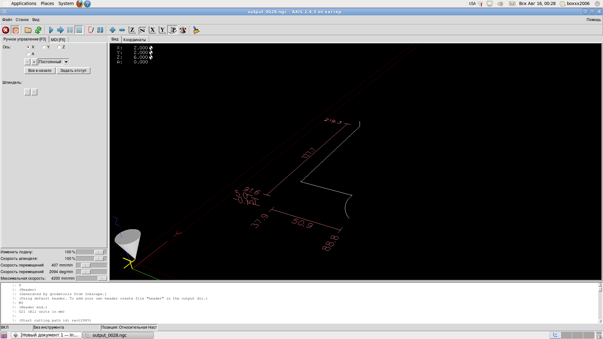

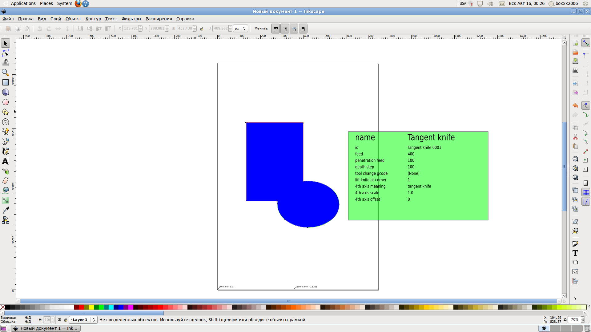

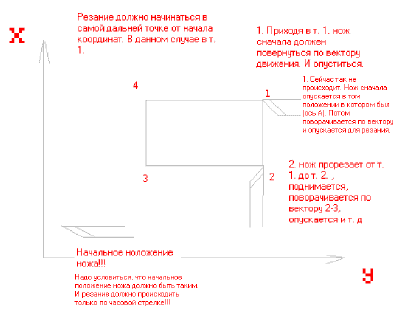

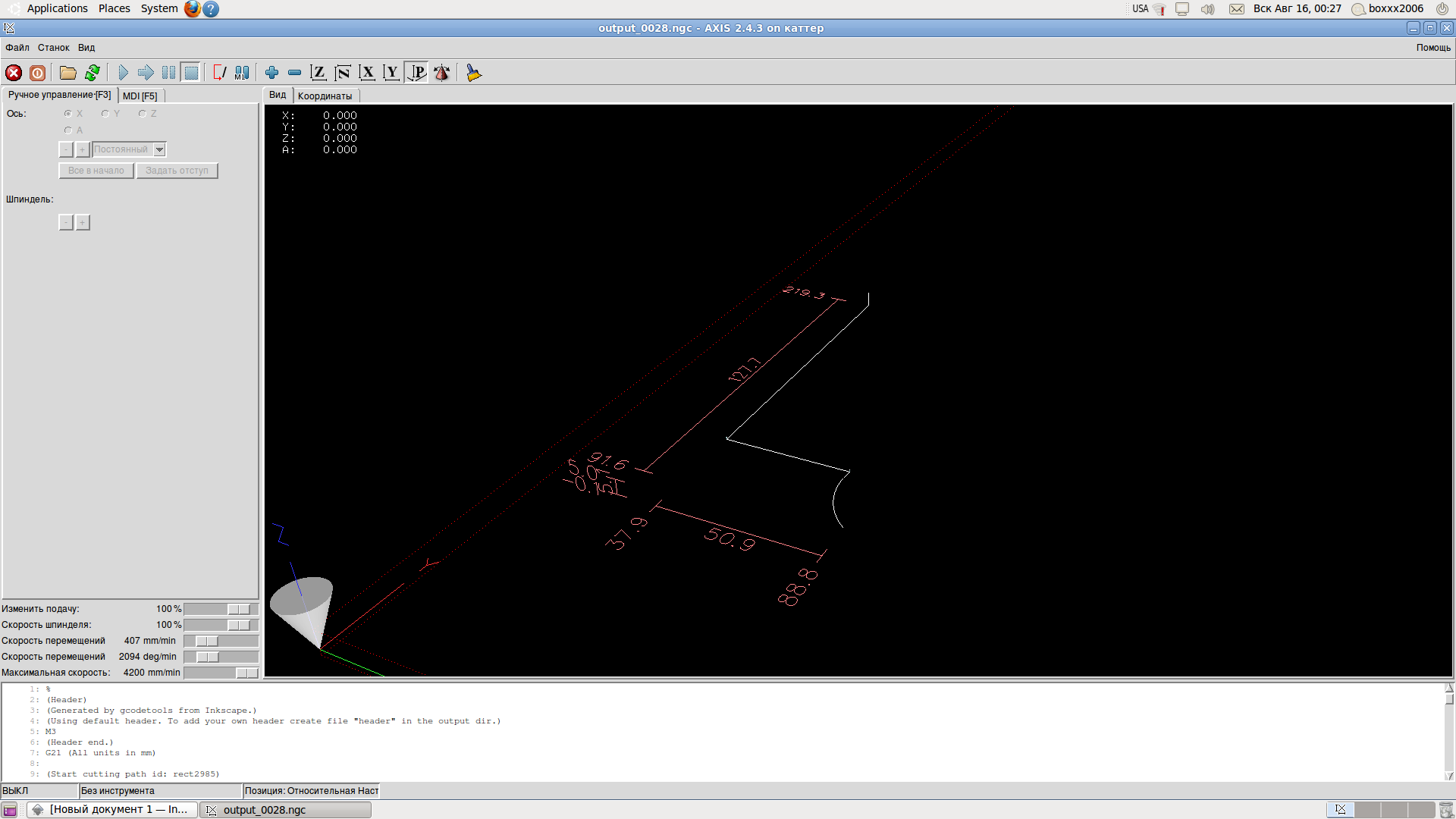

Привет всем.
Несколько проблем.
1. Ж код получается глюченый ( отдельно круг и отдельно квадрат- получаются) , если сделать контур - сумма
2. В емс нажимаю кнопку "все вначало" xyz отправляются в начало и справа от координат появляются такие перечеркнутые кружочки. А чтобы отправить ось А в начало: приходится - в меню станок - в начало- ось А.
3. при выполнении вырезания разных фигур нож делает лишнее опускание в начале программы и в конце - это не приемлемо
output_0028.ngc
(1.92 КБ) 1147 скачиваний
в начало.png (2296 просмотров) <a class='original' href='./download/file.php?id=7543&mode=view' target=_blank>Загрузить оригинал (99.11 КБ)</a>
получаю.png (2296 просмотров) <a class='original' href='./download/file.php?id=7544&mode=view' target=_blank>Загрузить оригинал (98.08 КБ)</a>
рисую картинку.png (2296 просмотров) <a class='original' href='./download/file.php?id=7545&mode=view' target=_blank>Загрузить оригинал (150.21 КБ)</a>
boxxx2006 писал(а):1. Ж код получается глюченый ( отдельно круг и отдельно квадрат- получаются) , если сделать контур - сумма
там глюк с выводом числа, почемуто оно выводится в формате float, т.е.
A-1.7763568394e-15
А какую версию Gcodetools ты используешь?
boxxx2006 писал(а):2. В емс нажимаю кнопку "все вначало" xyz отправляются в начало и справа от координат появляются такие перечеркнутые кружочки. А чтобы отправить ось А в начало: приходится - в меню станок - в начало- ось А.
Скинь свой ini файл. В описании оси должно стоять что-то вроде
HOME_SEQUENCE = 3
boxxx2006 писал(а):3. при выполнении вырезания разных фигур нож делает лишнее опускание в начале программы и в конце - это не приемлемо
У меня такое впечатление, что я это уже исправлял... попробуй Gcodetools-dev.

Nick писал(а):А какую версию Gcodetools ты используешь?
Gcodetools 1,6
Nick писал(а):У меня такое впечатление, что я это уже исправлял... попробуй Gcodetools-dev.
Все верно, ты уже исправлял и исправил. Нож не поднимался на углах, а просто поворачивался (ось А).Это было сделано в dev - версии, которую я использую. Ты это успешно исправил. Но, все равно, нож делает лишнее опускание в начале программы и в конце.
