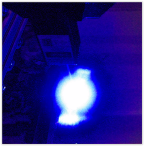

Rom327 писал(а):В некоторых случаях пятно может быть прямоугольным
Да, оно прямоугольное, когда снимал видео это очень хорошо видно в камеру. Я так понимаю это либо не лечится, либо можно фокус слегка сместить и приблизить прямоугольник к квадрату...Или бесполезно?

Очередной вопрос: у меня на всём этом хозяйстве установлен второй БП от ПК, сигнал PG заведён от основного ПК. Как победить (желательно программно) НЕ включение лазера до (ну хотя бы до инициализации UNO)? Т.е. при включении всего этого комплекса лазер три раза включается на короткое время. Я понимаю, что можно поставить просто тумблер и включать лазер непосредственно перед выполнением программы, но это как то не по фэншую )))). Можно конечно нагородить огород из таймера задержки и прочей электроники, это вообще не проблема, интересно как это у людей реализовано и происходит.
PS
Но что характерно! Оно прямоугольное по оси Y, т.е. длинная сторона прямоугольника, а тоньше режет по оси Х

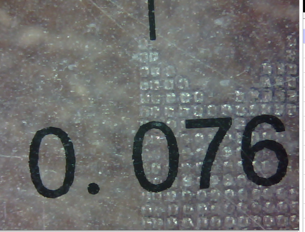

p.s. Кстати тоже заметил точки в начале/конце траекторий при просмотре увеличенной фотографии, но на дереве этого не видно...

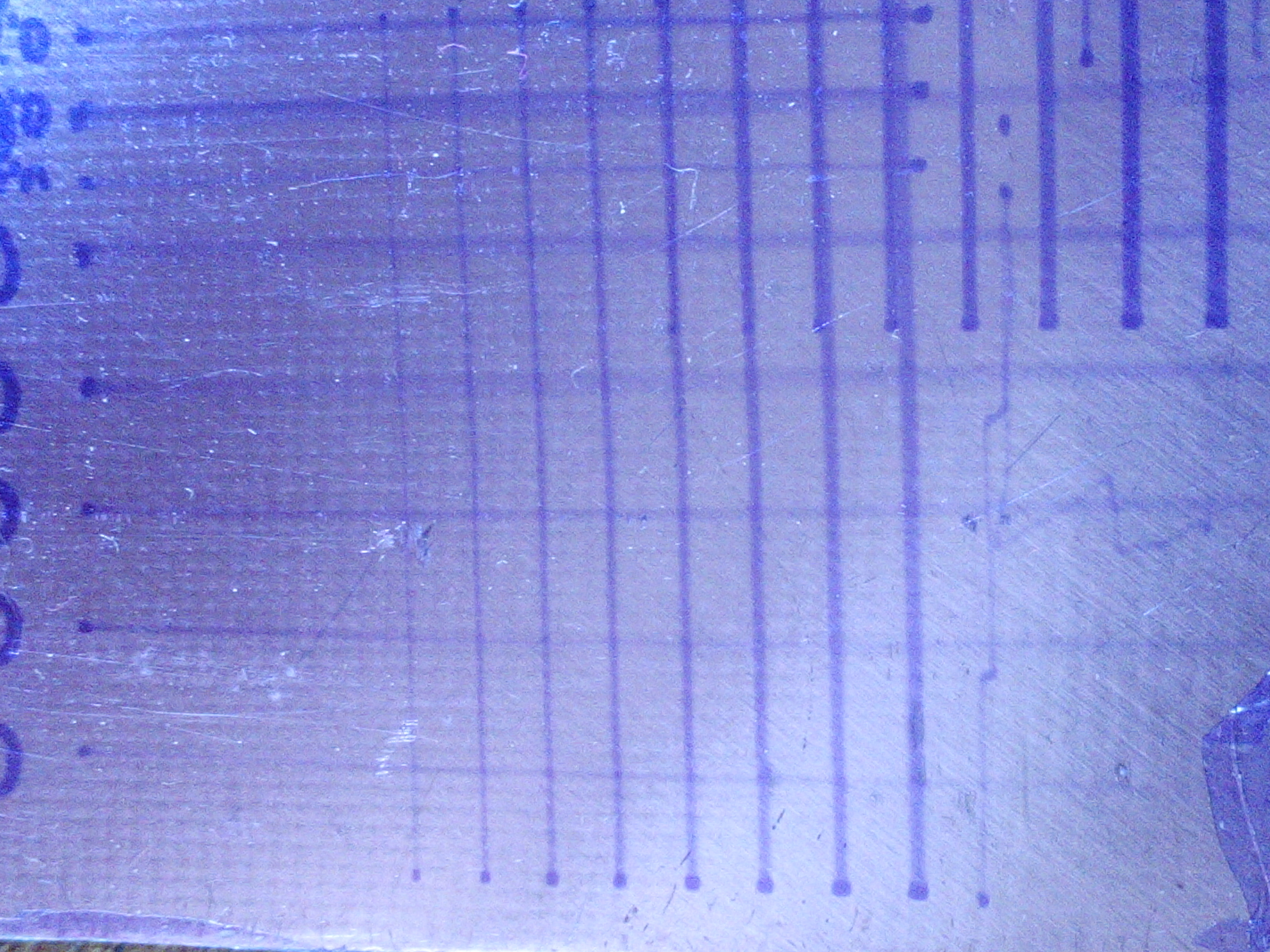

Rom327 писал(а):p.s. Кстати тоже заметил точки в начале/конце траекторий при просмотре увеличенной фотографии, но на дереве этого не видно...
За то очень хорошо видно на фоторезисте! )))
IMG_20190427_162000.jpg (5898 просмотров) <a class='original' href='./download/file.php?id=161817&mode=view' target=_blank>Загрузить оригинал (2.58 МБ)</a>

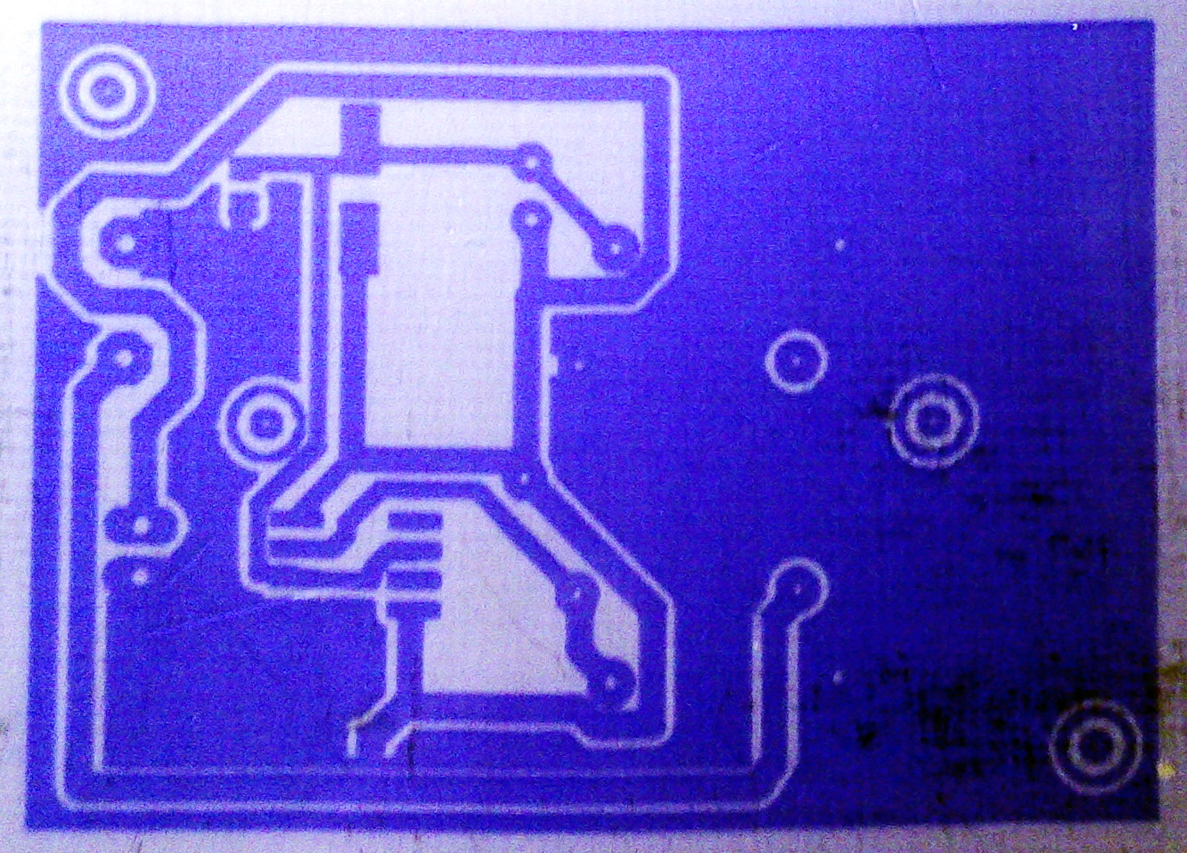

Ну в общем более-менее разобрался и настроил. Лазер впервые поработал сам на себя нарисовав платку таймера с задержкой. Немного изменил настройки при формировании файла G-кода и рисунок печатной платы приобрел приемлемый вид.
IMG_20190429_211041.jpg (5856 просмотров) <a class='original' href='./download/file.php?id=161943&mode=view' target=_blank>Загрузить оригинал (1.54 МБ)</a>
Может кому то полезно будет-для более четкого очертания краёв дорожек, полигонов и пр. перед засветкой лазером нужно снять защитную пленку с фоточувствительного слоя, она хоть и не много, но рассеивает. По ходу экспериментов родился вопрос: как заставить рисовать в обе стороны, чтобы оба прохода были полезными, а не возврат?Эта плата нарисавана в LaserGRBL3.0.9 с проходом по вертикали, по горизонтали обнаружился какой-то косячок с механикой, в одном месте заметна легкая кривизна линий. Потом ровно идёт, потом снова такая же кривизна и так равномерно...При засветке по вертикали такого эффекта нет, может шаги по Х уходят,(отсюда ещё попутный вопрос: реально ли прикрутить энкодер?) может ещё что, нужно вычислять...
