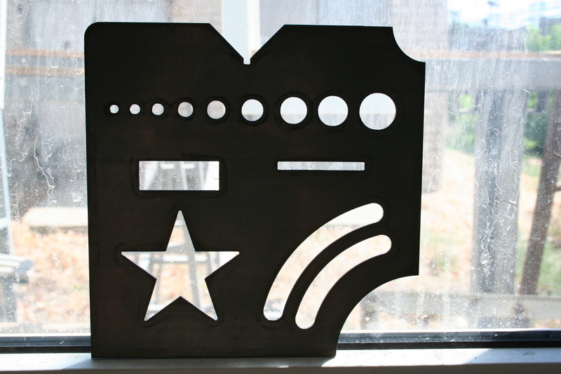

Три последних фото - это пятак из отверстия, сделанного с точностью ±0.1мм.
Ну или вот еще:
13_resize.jpg (5516 просмотров) <a class='original' href='./download/file.php?id=3550&mode=view' target=_blank>Загрузить оригинал (104.46 КБ)</a>
14_resize.jpg (5516 просмотров) <a class='original' href='./download/file.php?id=3551&mode=view' target=_blank>Загрузить оригинал (145.76 КБ)</a>

Да не, мне просто показалось что ты хочешь сделать перемещение по горизонтальной оси (X или Y, не знаю как у тебя) на винте.
Насчет 100А - ну бредит чел. Током 40А сталь 6мм режется на ура, и даже 10мм спокойно можно резать, так вот, обратная струя бъет только дай - подскок нужен чтобы на плазмотрон как можно меньше налипало металла.
Про ремни, ну вообще песня - на 50% станков для плазменной резки ремни используются. Афтаев ремень подобный в руках видимо не держал, потому и трещит без толку.

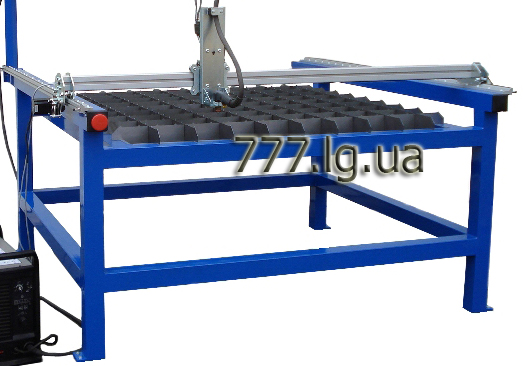

Вот аппарат портал никакой работает же, может не стоит огромные порталы делать по которым ходить можно?
каймир плазморезы, тнс, электроника.jpg (5514 просмотров) <a class='original' href='./download/file.php?id=3552&mode=view' target=_blank>Загрузить оригинал (116.8 КБ)</a>
Re: Ось Z кто для плазмы, как сделать?
Не могу сказать, что станки от 777.lg.ua можно рассматривать как хороший пример для подражания.

Nick А у вас как я понял на лазере портал тоже подобный! и как у меня, не боитесь что хлипкий (не жесткий) будет?
Ну во-первых у меня там ездит только каретка+голова лазера, которая весит всего 150-200 грамм.
Плюс у меня на портале не только профиль 30мм, но и цельностальная рельса 20мм. Но, несмотря на это, я думаю прикрутить туда еще один профиль.

giraf_79 писал(а):Вот аппарат портал никакой работает же, может не стоит огромные порталы делать по которым ходить можно?
giraf_79 тебя никто не заставляет делать првильно, делай так как хочется мне не жалко твоео времени. По твоему фото: видешь ось Z как торчит над порталом. Когда портал будет тормозить эта штанга будет колбасится.
