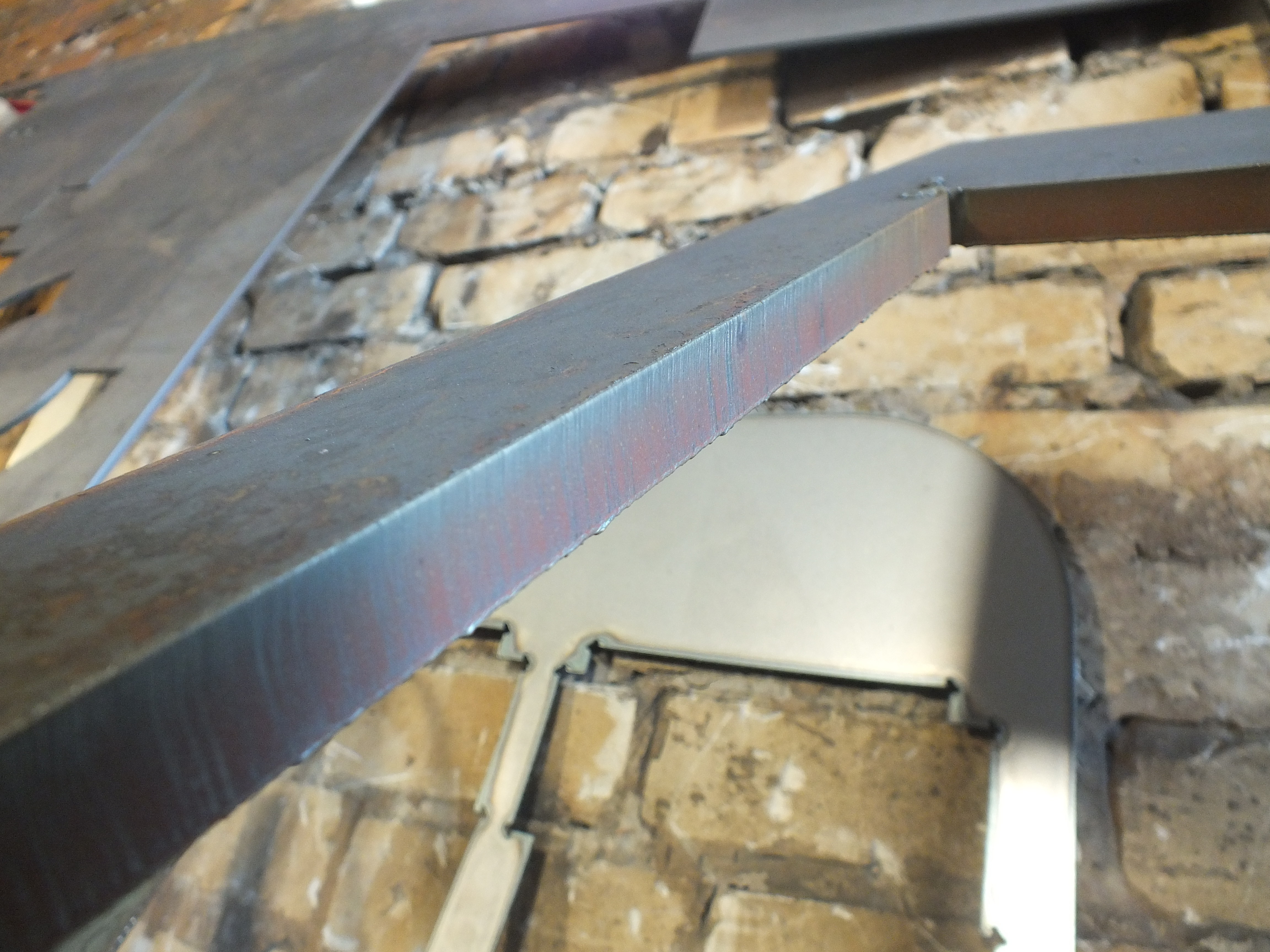

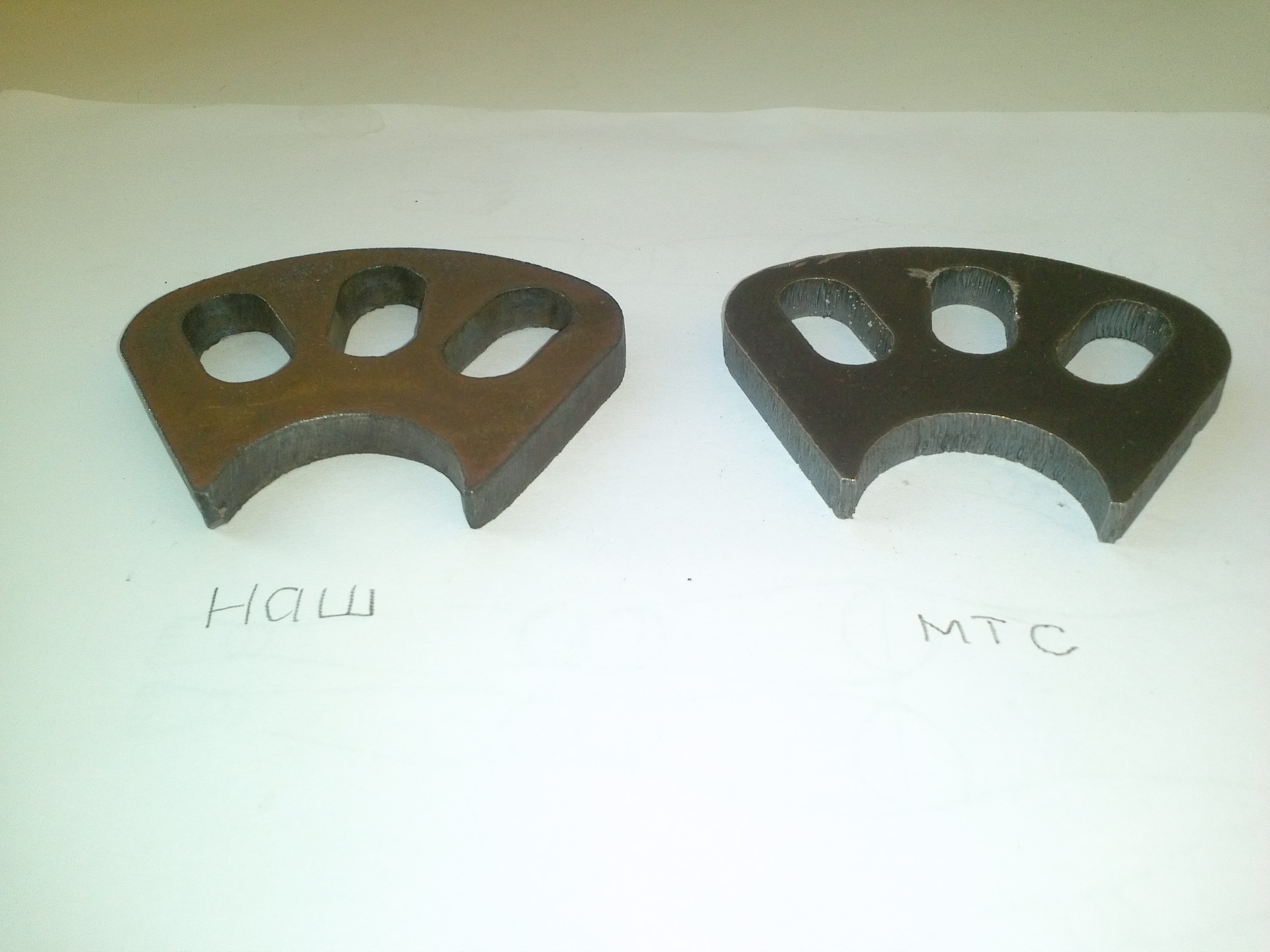

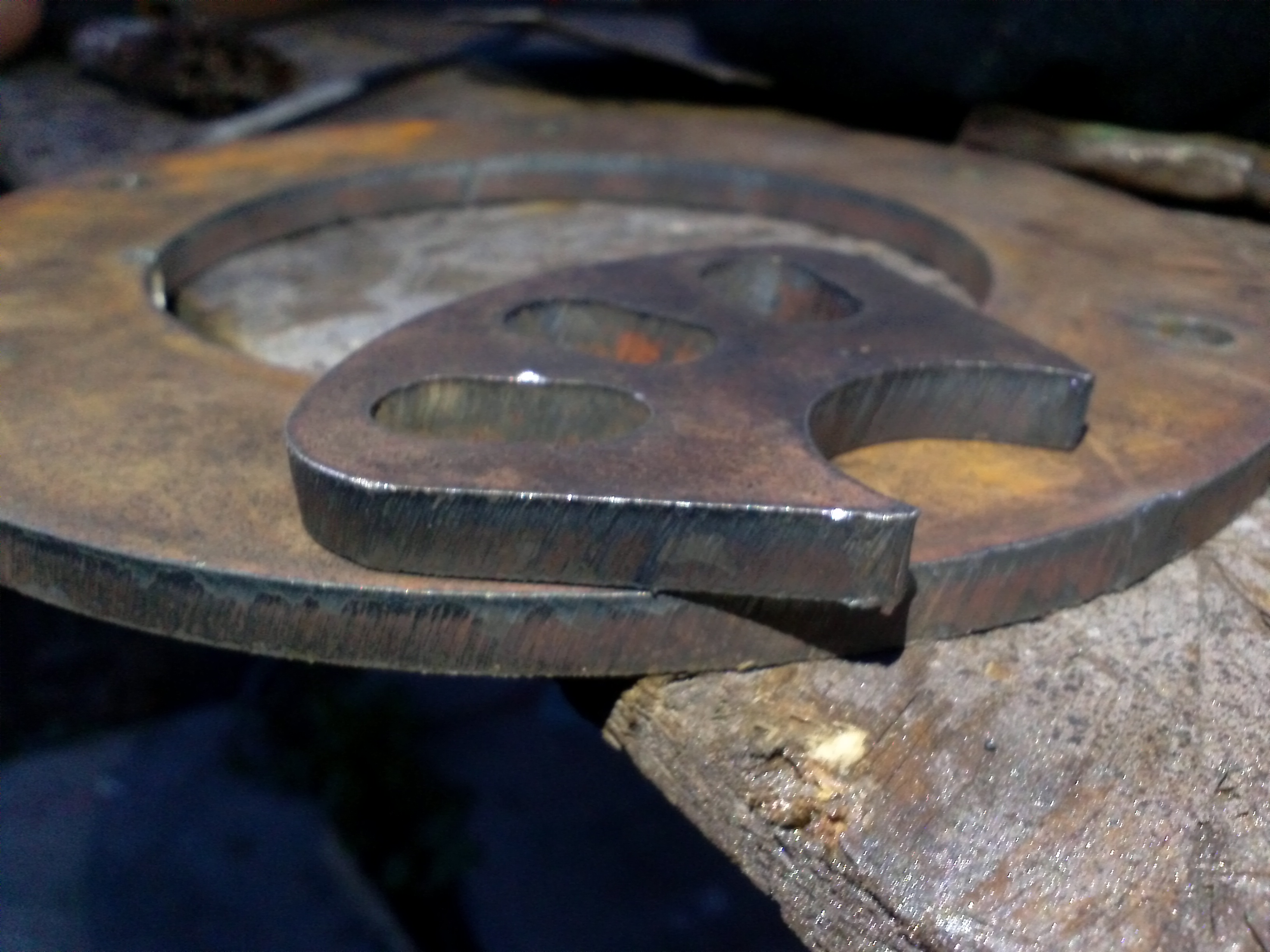

Тоже самое, S45 и нечего. Фото реза можно. Ну для того что бы понять к чему стремится.
Я 8мм на 27А резал, подача 150, но я толстый метал в принципе не режу в основном 4мм.
Режу на водном столе, от этого и доп налет после реза.

Качество реза примерно такое же, может чуть получше. У меня просто нет THC, ездит на опорных роликах и вибрация от неровностей металла передаются на плазмотрон.

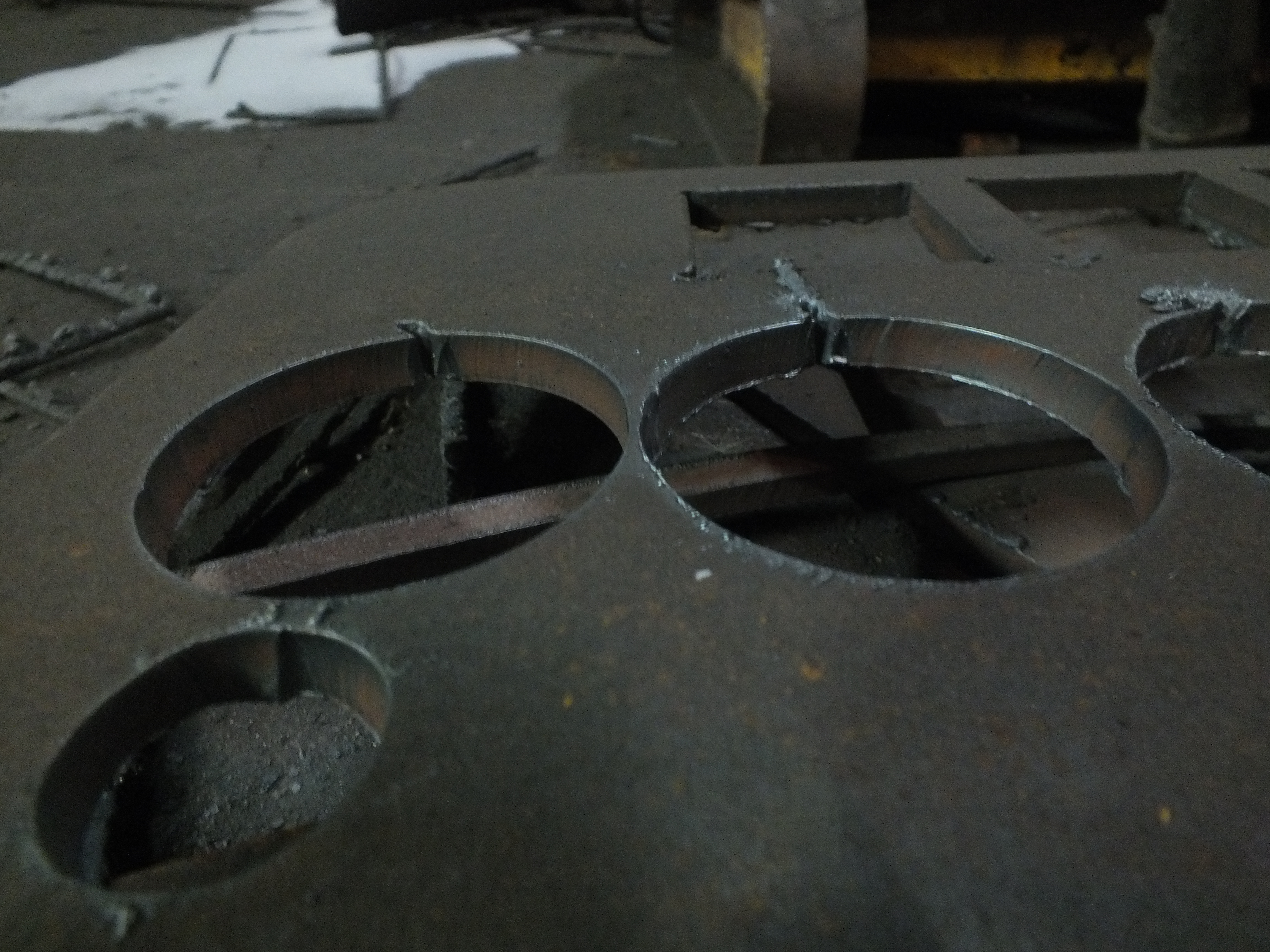

Евгений+++, а как такую мелочь потом из воды доставать (на видео)?
это 10 (4082 просмотра) <a class='original' href='./download/file.php?id=101260&mode=view' target=_blank>Загрузить оригинал (5.96 МБ)</a>
это 10
это 16 (4082 просмотра) <a class='original' href='./download/file.php?id=101261&mode=view' target=_blank>Загрузить оригинал (5.46 МБ)</a>
это 16
