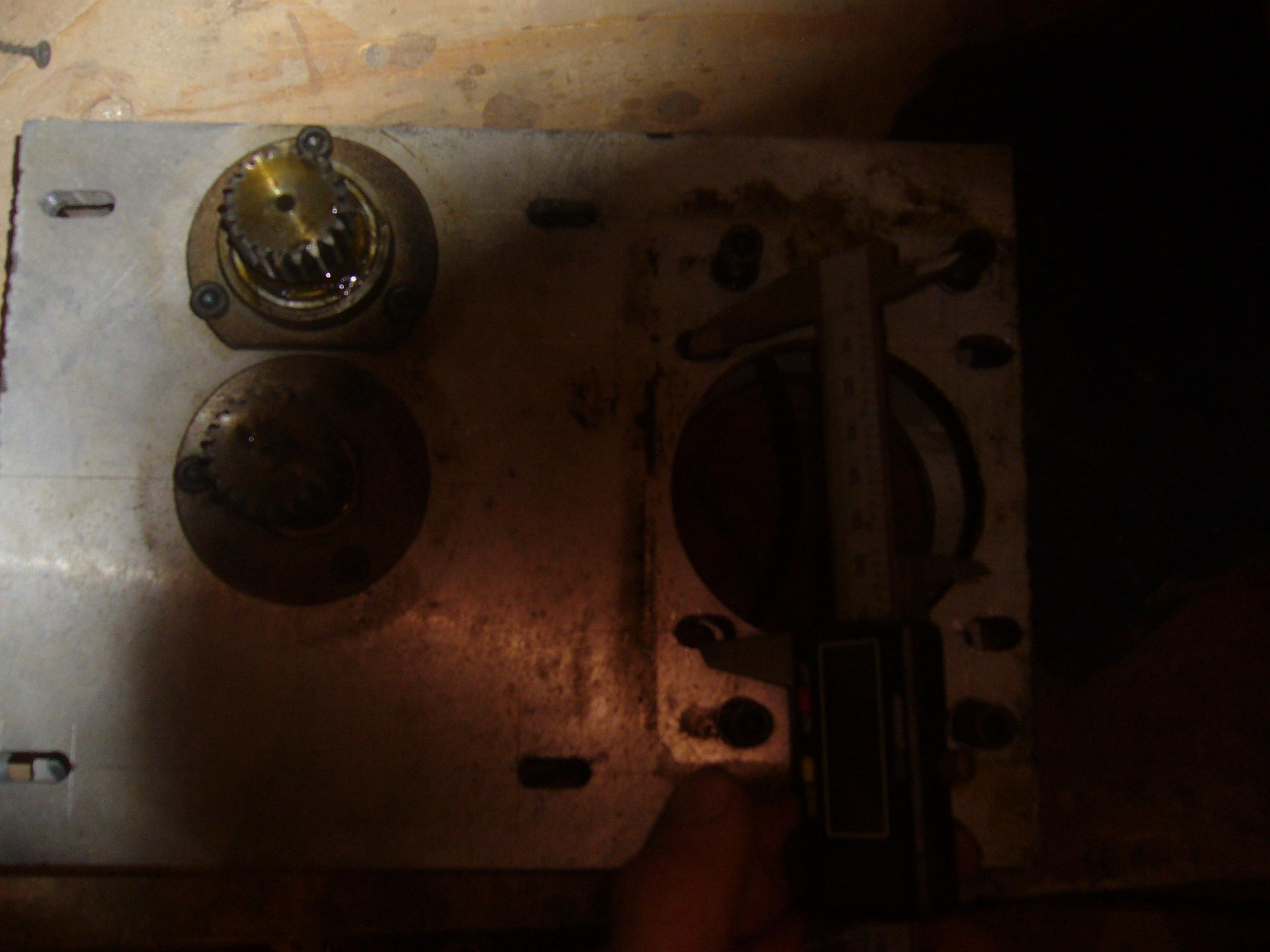

не укитайцев зачем то 2 шестеренки катаются с одной стороны.
12345.JPG (7516 просмотров) <a class='original' href='./download/file.php?id=3324&mode=view' target=_blank>Загрузить оригинал (281.66 КБ)</a>
Re: Вопрос по зубчатой рейке...
Хммм... зачем бы это?
или чтоб лучше цеплялась иль убирать люфты
Так ты говоришь, что вторая шестеренка ведомая - значит она не влияет на перемещение. (или она как-то подключена к первой?)
просто на подшипнике стоит и все.
Тогда ни цепляться ни люфт убирать не сможет. Разве что она прибавляет жесткости, за счет дополнительной опоры на рейку. А там рельсы есть или все тупо на этих шестеренках по рейке ездит?
Рельс там Хайвин 25й станок ваще по уму сделан
По идее такая конструкция может спасти от неточностей, если портал наклоняется при резких остановках или ускорениях (тогда шестерня может проезжать еще чуть-чуть).

Вторая звездочка на рейке может быть для обеспечения плавности хода, ведь пара звездочка - рейка идет рывками.

здравствуйте на одном из моих станков стоит передача рейка 1 модуль шестерня 15 зубов
станок показывать не хочу куча металолома :oops:
шестерня стоит на валу двигателя два движка таскают подвижный стол весом около 100кг ускорение в емс стоит 1000 скорость перемещения стола до 16 м мин
редукторы китаезы ставят чтобы уменьшить дискретность шага шд дает больше усилие во время шага, микрошаг только сглаживае перемещение
в расчетах есть ошибка контактный диаметр 15мм на пи получается 47.1мм на сайте пурелоджика есть чертеж
вторая шестерня нужна для автоматической смазки рейки

еще одна мысля появилась если поставить вторую шестерню со смещением в пол зуба можно уменьшить вибрацию от рейки :thinking:

Мы сразу стали ставить на X зубчатую рейку, так как нас вполне устроит точность 0,1мм
Придумали такое решение с перемещением - на стол ставим и рейку и рельс ВМЕСТЕ (отверстия у них в Пурелоджике совпадают ;) - было грех этим не воспользоваться!). НА такой конструкции без редукторов катается портал весом в 100 кг (точно не измерял, но приподнять его с трудом могут только два человека).
А вот два зубчатых колеса - это отличная идея! "Обкашляем" на днях...

vovafed писал(а):еще одна мысля появилась если поставить вторую шестерню со смещением в пол зуба можно уменьшить вибрацию от рейки :thinking:
Угу, а ещё более правильно косой зуб и косую рейку, только цена вот :thinking:

мне кажется проблема даже не в цене а в том что люфт придется в двух направлениях выбирать
прижимать шестерню к рейке и не давать ей смещаться по оси вращения. какието упорные подшипники ставить
сложновато получается

От такой пролемы есть "ёлочка" , цена наверно ещё выше :D
На станках ни того, ни другого ещё не встречал

на промышленном форматно раскоечном центре видел косозубую рейку шестерня около 40 мм диаметром стоит на фланце планетарного редуктора крутится серводвигателем детально времени небыло смотреть

Значит в природе всё же косозубая на ЧПУ всё таки водится. А то мне непонятно было - почему решение обеспечивающее большую плавность и точность хода нигде не применяется, не может быть , чтоб только в большей цене дело. Или цена такого подхода уже сравнима с ШВП, потому и не заморачивается никто?

Косозубые рейки собираемся пробовать на следующем станке. Надеемся не меньший люфт и меньший шум при перемещении.

Yur_ra писал(а):Значит в природе всё же косозубая на ЧПУ всё таки водится. А то мне непонятно было - почему решение обеспечивающее большую плавность и точность хода нигде не применяется, не может быть , чтоб только в большей цене дело. Или цена такого подхода уже сравнима с ШВП, потому и не заморачивается никто?
Несколько капризна к установке - чтобы её установить без закусов и подклиниваний, требуется больше усилий. И ориентация имеет значение. Прямозубая менее прихотлива.
