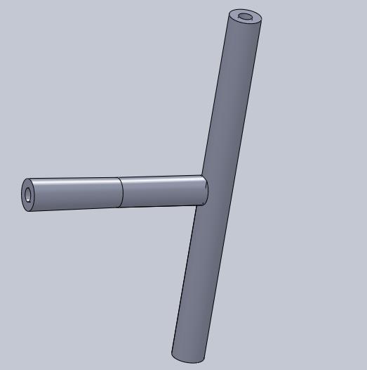

Рельно такое распечатать
Печать.JPG (3589 просмотров) <a class='original' href='./download/file.php?id=3476&mode=view' target=_blank>Загрузить оригинал (12.89 КБ)</a>
Тройничек для авариума, внутрений ф3мм, наружный ф5мм

aftaev писал(а):Рельно такое распечатать
Реально, если распечатать 2 отдельные части и потом склеить, в других вариантах может не получиться, т.к. не на что опираться.

можно ж положить иль дорисовать опору

aftaev писал(а):можно ж положить
Когда пластику не на что опереться он падает, а тут даже если положить то он будет касаться 9 точками и между ними не реально потом будет на весу допечатывать трубки. Чем не устроил предложенный ранее вариант, внутри всегда можно просверлить идеальное отверстие.

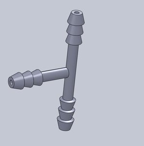

moha_ivan@mail.ru писал(а):Чем не устроил предложенный ранее вариант, внутри всегда можно просверлить идеальное отверстие.
Ну вот еще сверлить :)
Хорошо, а такое тогда реально чтоб не сверлить?
Да и еще важнецкий вопрос: какая МАКС. скорость осей в м/мин?
Отверстие и так будет, я имел ввиду идеально ровное, т.ч. можно и не сверлить.
Такое можно попробовать напечатать.
Максимальную не знаю, работаю на 480 мм

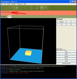

программа replicatorg зачем пытается законектися со станокм? Ради чтоб Gcodу в нее слить иль с принтера что то считывает?
Принтер.JPG (3567 просмотров) <a class='original' href='./download/file.php?id=3486&mode=view' target=_blank>Загрузить оригинал (69.84 КБ)</a>

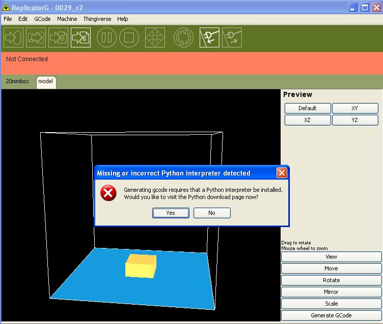

Пробовал сформировать Gcode выдает ошибку:
Печать.JPG (3567 просмотров) <a class='original' href='./download/file.php?id=3487&mode=view' target=_blank>Загрузить оригинал (60.01 КБ)</a>
ставлю python-3.2.2.msi для винды ХР все равно выдает туже ошибку. Что ей нужно?
