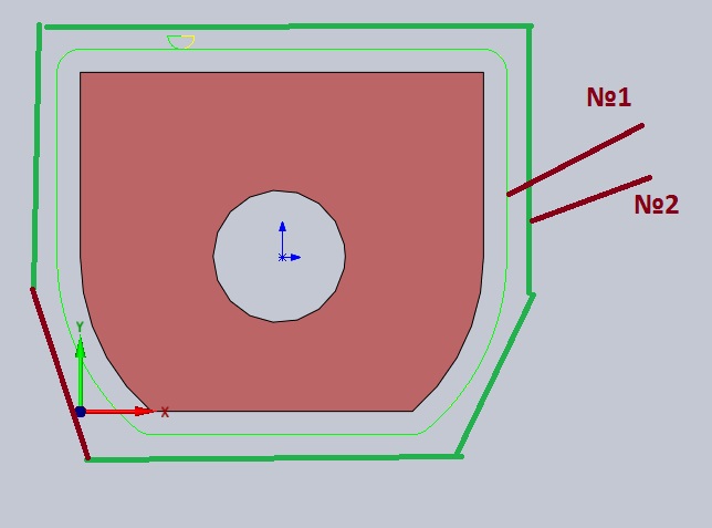

В SolidCaM есть возможность установки перемычек? Поискал что то не нашел ;)
В SolidCaM есть возможность расширения траектории резания чтоб фрезу не закусывало?
Если из толстого материала (толщиной 45мм) нужно вырезать такую деталь. Но деталь находится в центре заготовки, нет возможности работать с краев. Для отвода стружки делал по 2 прохода. Как сделать такое в СолидКаме не рисуя еще траекторию :wik:

aftaev писал(а):установки перемычек
нет
aftaev писал(а): расширения траектории резания чтоб фрезу не закусывало?
не понял что хочешь.
если деталь с центре то наверное идеально будет углубляться спирально по траектории.
либо трахоидальная траектория, то тогда рез будет широкий.

Алексс писал(а):либо трахоидальная траектория, то тогда рез будет широкий.
и нужно чтоб рез был на 1мм шире фрезы. Без перемычек фрезу зажует, или стоять караулить

Алексс писал(а):но мне кажется 1мм маловато.
это как пример, обычно 50% от фрезы делаю.
Алексс писал(а):а что значит зажует ? когда заготовка освободится в конце резания ?
Есть какой нибудь листовой материал, для примера Ал 20мм. В центре нужно вырезать отверстие 100мм насквозь. После вырезания получится отверстие и круг из центра. Вот когда будет вырезаться последний проход, круг этот отрывается и зажимает фрезу так что ее ломает. Этого можно избежать если сделать рез немного шире. А по нормальному делаются перемычки на которой держится круг, потом делается отдельная операция которая их срезает под контролем оператора. Делаю отдельную операцию, и когда станку нужно срезать перемычки он стоит и ждет меня. Все это автоматом делает МастерКам, поставив пару галок. Тяжелый станок 500х400х200 по алюминию #479
У знакомого типография они обычно режут ПВХ, акрил 5-10мм фрезами 3мм. Прихожу и вижу картину - сидит пипл на столе станка и руками прижимает деталь к столу чтоб не зажало фрезу когда контур дорежит. Спрашиваю, что перемычки не делаешь? Программа их этого не умеет, а рисовать на листе 1000х2000мм на котором куча мелких деталей это долго :)
