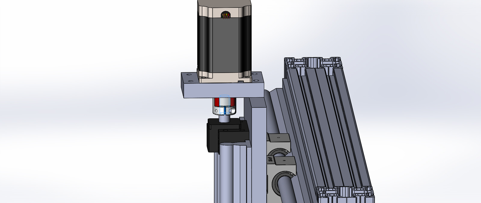

1. Достаточно ли такого крепления шаговика по оси Z
Версия с исправлениями -10.JPG (1979 просмотров) <a class='original' href='./download/file.php?id=96889&sid=0ec6789ead4389a794583168dc0e4bb0&mode=view' target=_blank>Загрузить оригинал (208.43 КБ)</a>

Re: Фрезерный по дереву 600*400, как первый станок - прошу с
Добавлено: 06 дек 2016, 15:30
Убедитесь что в нижнем положении шпиндель недостает цангой 10мм до стола а в верхнем
цанга выше нижней кромки портала на 50-80мм. Тогда станет ясно правильное положение шпинделя. Но в любом случае хомут до упора вниз.
