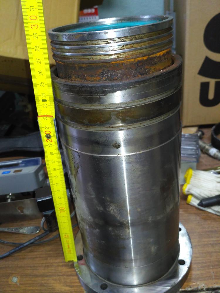

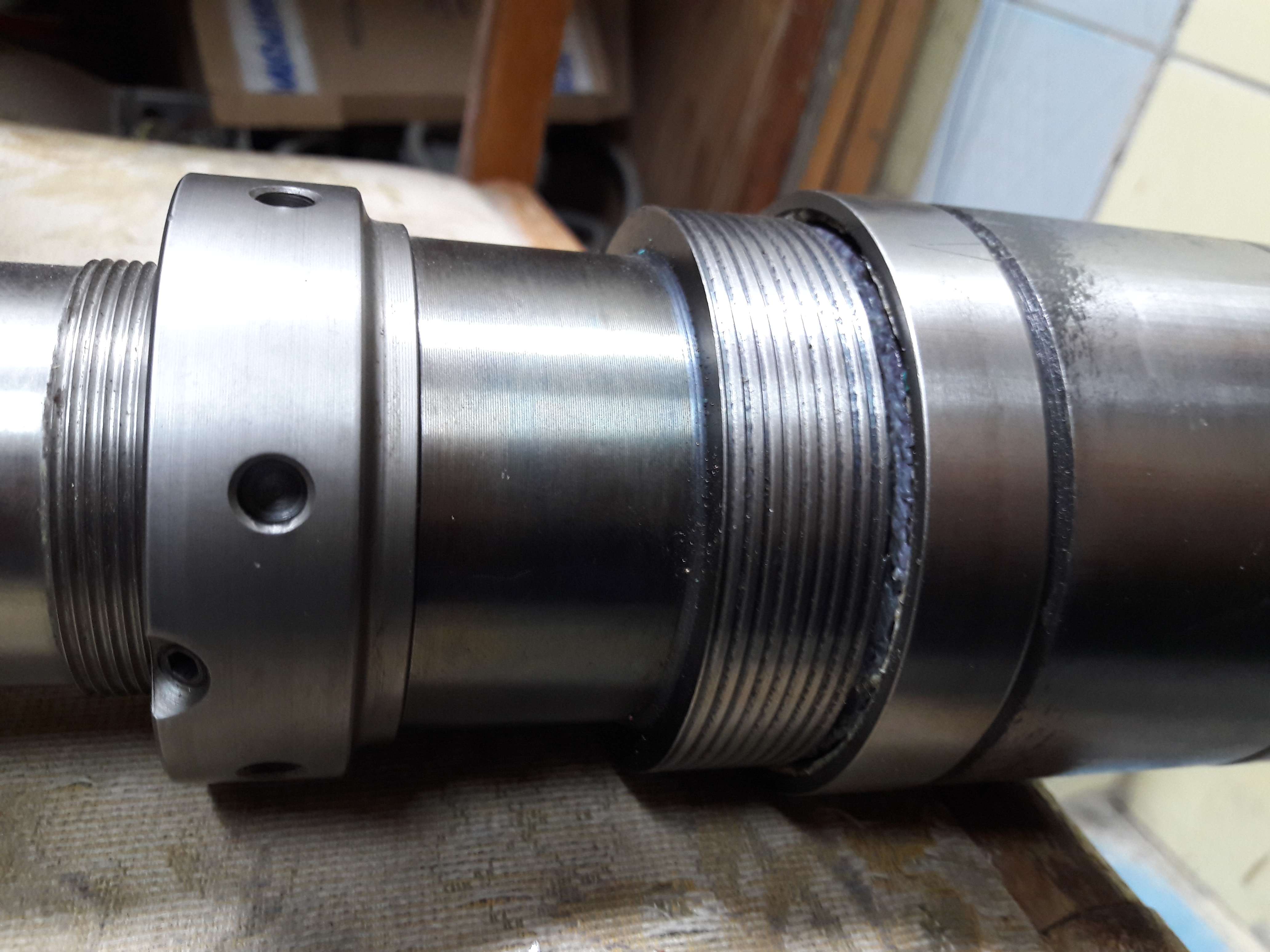

Сам шпиндель состоит из двух частей. Часть где стоят упорные подшипники - это нижняя часть. И часть где установлен Статор шпинделя - это верхняя часть. Они устанавливаются в усь Z. В результате чего получается шпиндель =))
Вот сам шпиндель
Статор сгоревший. От накипи, которая образовалась между корпусом статора и корпусом верхней части шпинделя, извлечь статор не удается.... Либо это будут делать те кто готов перемотать либо буду пробовать вымывать накипь\ржавчину уксусом или еще чем нибуть..

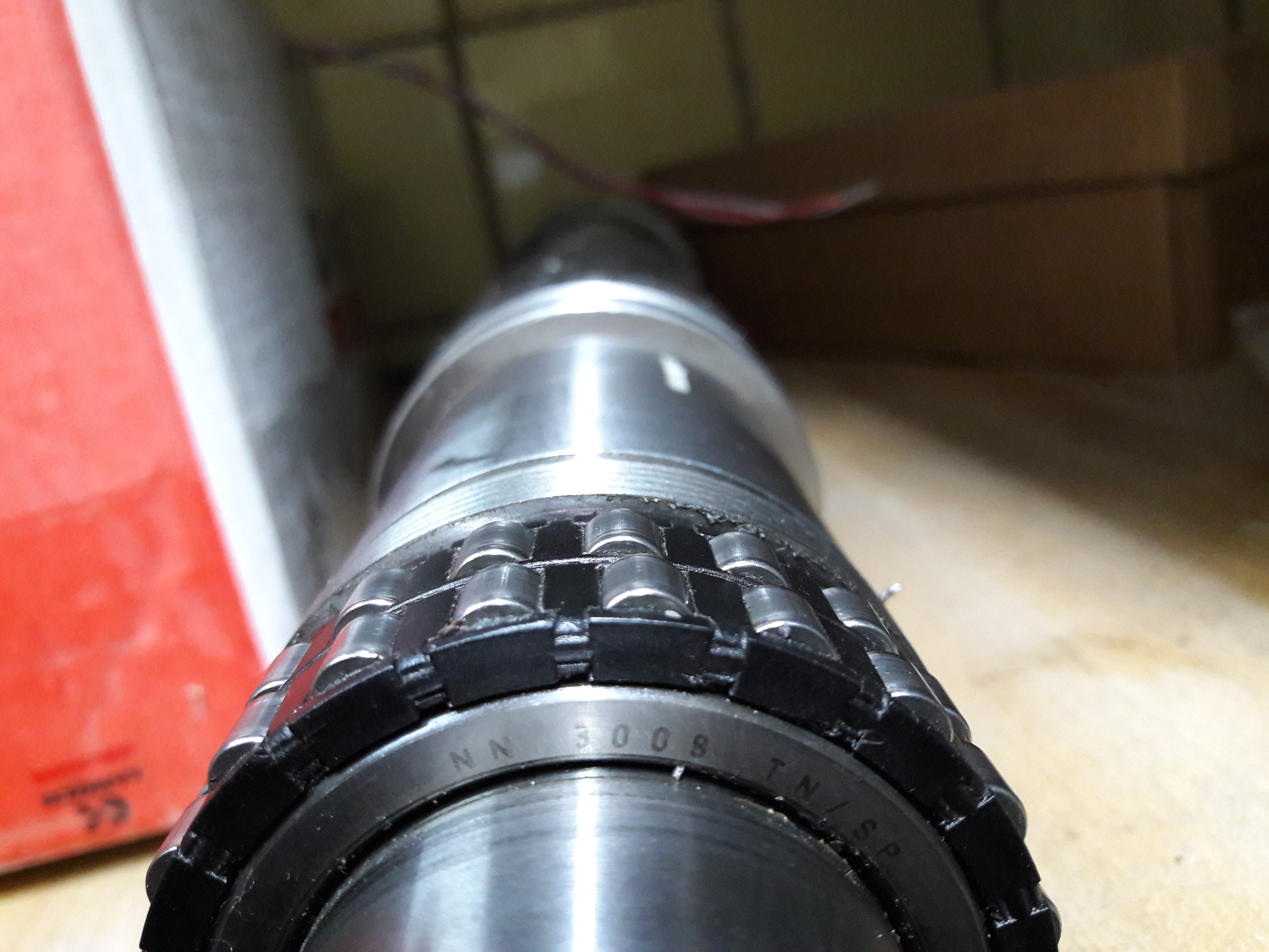

Ротор шпинделя имеет 4 подшипника 3 радиально упорных 7010 CD/P4A TBTB
20161109_134101.jpg (5738 просмотров) <a class='original' href='./download/file.php?id=94430&mode=view' target=_blank>Загрузить оригинал (2.73 МБ)</a>
и один радиальный NN 3008 TN/SP

Теперь о главном.
3 радиально упорных подшипника под замену. На радиальном люфтов нет. Думаю он нормальный. Да и стоимость у него 18т.р примерно... Радиально упорные по 12т.р. на вскидку, пока не уточнял.
Задиров на нижней части шпинделя нету. Подшипники из нижней части выходили туго. На шпинделе сядет еще туже. Все остальное тоже в норме. конус под установку патрона без задиров , но имеет пару пятнышек коррозии.
Поговорил с человеком из фирмы которая готова перемотать шпиндель, он утверждает что при замене таких подшипников вариантов на ошибку 0. Мол ставятся один раз, и если выбил\вынул\разобрал то все под замену.
за диагностику шпинделя и замену подшипников хотят 25т.р. + цена подшипников.
Не ужели на столько все сложно?
Почитал о ремонтах шпинделя. Люди меняют подшипники примерно из таких же серий точности. Так по мне видеться следующая картина - покупаю подшипники. грею их в масле, пшикаю на вал шпинделя из огнетушителя :think:
одеваю подшипники. закручиваю гайку фиксации подшипников. разогреваю нижнюю часть шпинделя в масле, вставляю шпиндель в нижнию часть и собираю ее. потом ставлю собранную нижнюю часть в голову Z с низу =))
На сколько адекватен такой способ.
На радиально упорных подшипниках есть риски их установки. на фото видно на одном. На других тоже есть. Подшипники должны продаваться в "Трипликсе" =)) ну то есть 3 сразу. или можно брать по отдельности. И что означают последние 4 буквы на подшипнике . а то с именно такой маркировкой найти не удается.

rehden писал(а): к сожалению пока не удается найти пескоструйку
если есть у знакомых керхер модели 5.20 или мощнее , то керхер делает к ним приставку для пескоструйки с водой. это куда как дешевле и проще и безопаснее и тащить ничего никуда не надо. подробности в роликах на ютубе.
rehden писал(а): там просто сказано обработать наждачной бумагой.
пескоструй будет быстрее и не забывайте вам еще надо удалить масляную пленку, а чугуний масло набирает прям как губка, так что я бы кроме пескоструя еще бы прикупил канистру ацетона ибо только он (и спирт) может удалять масляную пленку с поверхности.
rehden писал(а):От накип
силит бэнг
rehden писал(а):3 радиально упорных подшипника под замену
это вы с чего взяли ? кстати первый дуплекс как стоит - бэк то бэк или там тандем с проставкой между вторым и третьим радиальным ?
я бы не спешил отслюнявливать за новые Р4 , подождал бы ремонта с перемоткой . потом уже по часикам бы и делал выводы, а то может быть у вас уже изначально на руках металолом а вы тут кидаетесь искать новые дуплексы.

muxa писал(а):тандем с проставкой между вторым и третьим радиальным
именно так. 1 и 2 одно направленно 3 развернут.
muxa писал(а):я бы не спешил отслюнявливать за новые Р4 , подождал бы ремонта с перемоткой . потом уже по часикам бы и делал выводы, а то может быть у вас уже изначально на руках металолом а вы тут кидаетесь искать новые дуплексы
мне бы хотелось до перемотки определиться возможно ли восстановить адекватно этот шпиндель

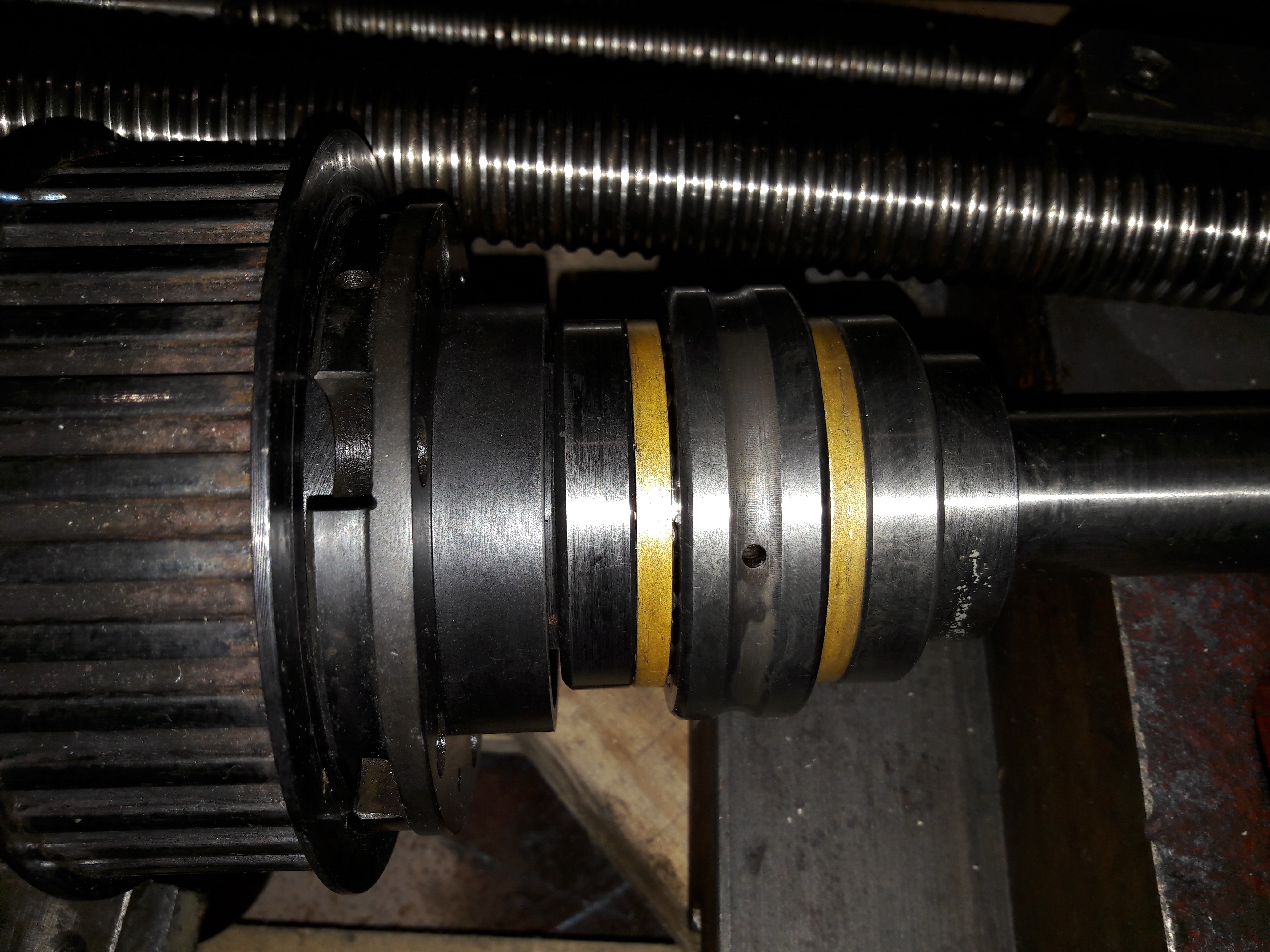

Вот фото
Последоватольность токая
На швп опорная плащадка. В эту площадку уперается комбинированный подшипник(4-504707). На подшипник одето распорное кольцо. Следом стоит фиксируюшее кольцо, которое прижимает "серединную" обойму подшипника(через распорное кольцо) к противоположному фиксирующему кольцу (на фото нет этого кольца оно такое же как возле шкива)(2 кольца фиксируют подшипник в опоре осей). Дальше шкив (сажается на горячию, шпонки нету от проворачивания поедотвращает сила натяга посадки) далее стоит проставочная втулка потом подшипник и все ито дело прижимается к шкиву гайкой. На которую потом вешается энкодер. Натяг комбинированного подшипника задается задавливанием шкива.
Вот такая вот конструкция мать ее ети...

Шкив с торца сфотографируйте.. может реально проще до тапербуша доработать шкив.? просто одного раза накосячить на станке хватит, что-б натяг подшипника ушел.

Dmaster писал(а):Шкив с торца сфотографируйте.. может реально проще до тапербуша доработать шкив.? просто одного раза накосячить на станке хватит, что-б натяг подшипника ушел.
думал уже об этом. шкив доработать сложно. у него внутренняя стенка\ребро 5-8 мм. буду думать что можно сделать.
а почему натяг уйдет? если накасячить?
Re: Восстановление станка ВМ12-500
Добавлено: 12 дек 2016, 17:26

Dmaster писал(а):Один разок ошиблись.. и к примеру фрезой 20мм с пластинами вперлись в заготовку на всем ходу. Какой будет удар, какой силы и сможет ли это сдвинуть шкив.
rehden писал(а):Дальше шкив (сажается на горячию, шпонки нету от проворачивания поедотвращает сила натяга посадки) далее стоит проставочная втулка потом подшипник и все ито дело прижимается к шкиву гайкой.
вот этой самой гайкой поджимается шкив к подшипнику. ну можно сказать она его держит от срыва. так что нее. такого сдвига шкива не будет. гайка солидная резьба 12-14 .
кстати на одном швп не было одной проставкиточнее подшипника маленького =)) и там да был ЗАЗОРИЩЕ в подшипнике =)). у меня будет все стоять на месте =))
Добавлено: 12 дек 2016, 21:27
Dmaster
Ну теперь наконец ясно стало) хотя шкив без шпонки- странно. Вообще подобные подшипники натягивают до устранения люфта под рабочей нагрузкой.. Ставится в торей швп индикатор и крутится ваша гайка. Пока приложение усилия, с которым будет работать станок не перестанет отклонять индикатор. (Для тяжёлого фрезерования) пока просто не пропадает люфт ( для нетяжелых работ)
Добавлено: 12 дек 2016, 21:57
rehden
Dmaster писал(а): Ставится в торей швп индикатор и крутится ваша гайка.
после посадки шкива на "гарячию" гайка не способна сдвинуть шкив и надавить его на подшипник. она его просто держит.
натяг шкива такой что при надавливании тоннами 7-10-тью шкив не сдвигается. и только после прогрева сползает.
3 тонный домкрат потек. был взят 32 тонный. давить приходилось с нормальным усилием. процентов на 30 он точно отрабатывал.

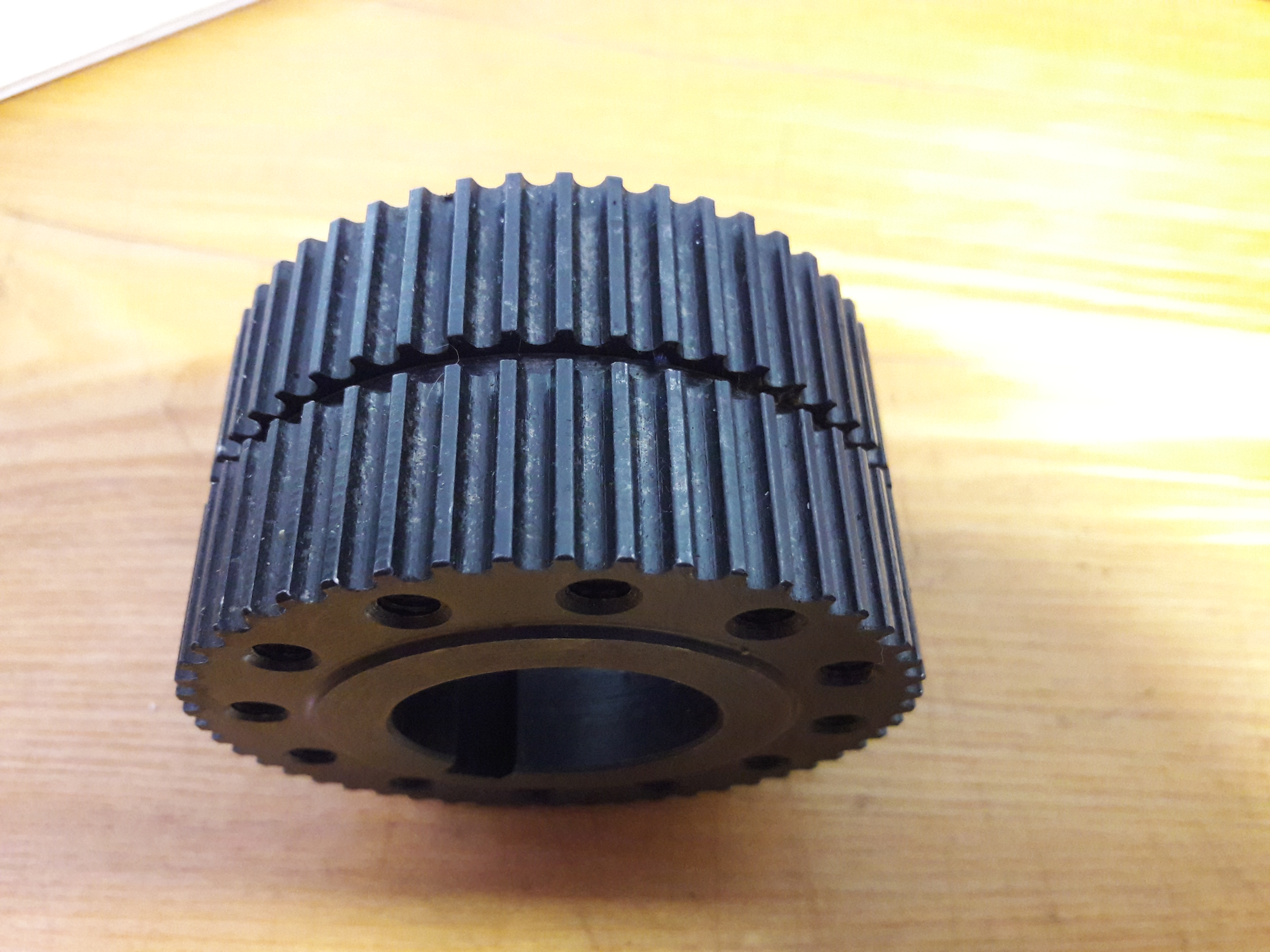

Вот сам шкив:
HTB 5M диаметр 80мм ширина 42мм
20161227_095018.jpg (4736 просмотров) <a class='original' href='./download/file.php?id=98555&mode=view' target=_blank>Загрузить оригинал (3.21 МБ)</a>
20161227_095030.jpg (4736 просмотров) <a class='original' href='./download/file.php?id=98556&mode=view' target=_blank>Загрузить оригинал (2.95 МБ)</a>
20161227_095042.jpg (4736 просмотров) <a class='original' href='./download/file.php?id=98557&mode=view' target=_blank>Загрузить оригинал (2.87 МБ)</a>
Как видим шкив разделен на 2 половины проточкой. Зачем она?
Зачем отверстия с резьбой с одной стороны (ну кроме того что за них куда нибуть притянуть шпиндель можно). На шпинделе шкив идентичный. но он там прикручивается гайкой.
Какой ремень использовать лучше? Один широкий на 40мм

И нужна ли реборда для такого шкива и таких оборотов?

rehden писал(а):И нужна ли реборда для такого шкива и таких оборотов?
Если шкивы будут стоять ровно по осям, то ремень сползать не будет. Если один из шкивов будет наклонен, ремень будет сползать даже на малых оборотах ;)
