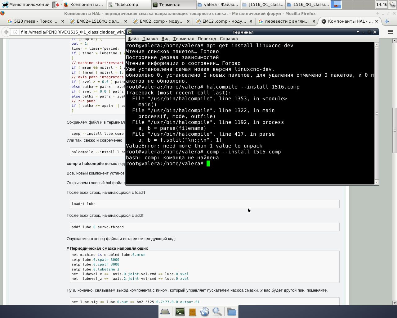

Пробовал компилировать.
Это ошибка или нет?
Снимок .png (2606 просмотров) <a class='original' href='./download/file.php?id=90415&mode=view' target=_blank>Загрузить оригинал (205.9 КБ)</a>

Говоришь 'спасибо' , а сам не читаешь :)
посмотри команду в посте #51

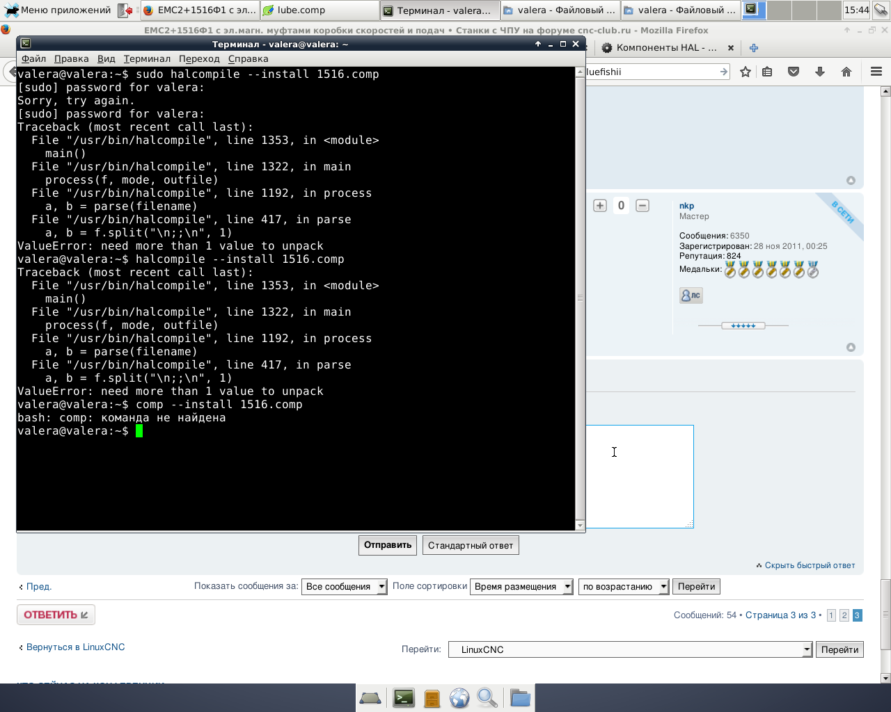

Re: EMC2+1516Ф1 с эл.магн. муфтами коробки скоростей и подач
Сообщение Валерий »
sudo halcompile --install 1516.comp
comp --install 1516.comp
Я вот тремя способами пробова,все также
Снимок .png (2589 просмотров) <a class='original' href='./download/file.php?id=90416&mode=view' target=_blank>Загрузить оригинал (193.54 КБ)</a>

sudo halcompile работает...
попробуй переименовать файл,ну наимер valera.comp
и вставь пока код из какго нибудь стандартного компонента
Так ты поймешь в чем дело и на что ругается...

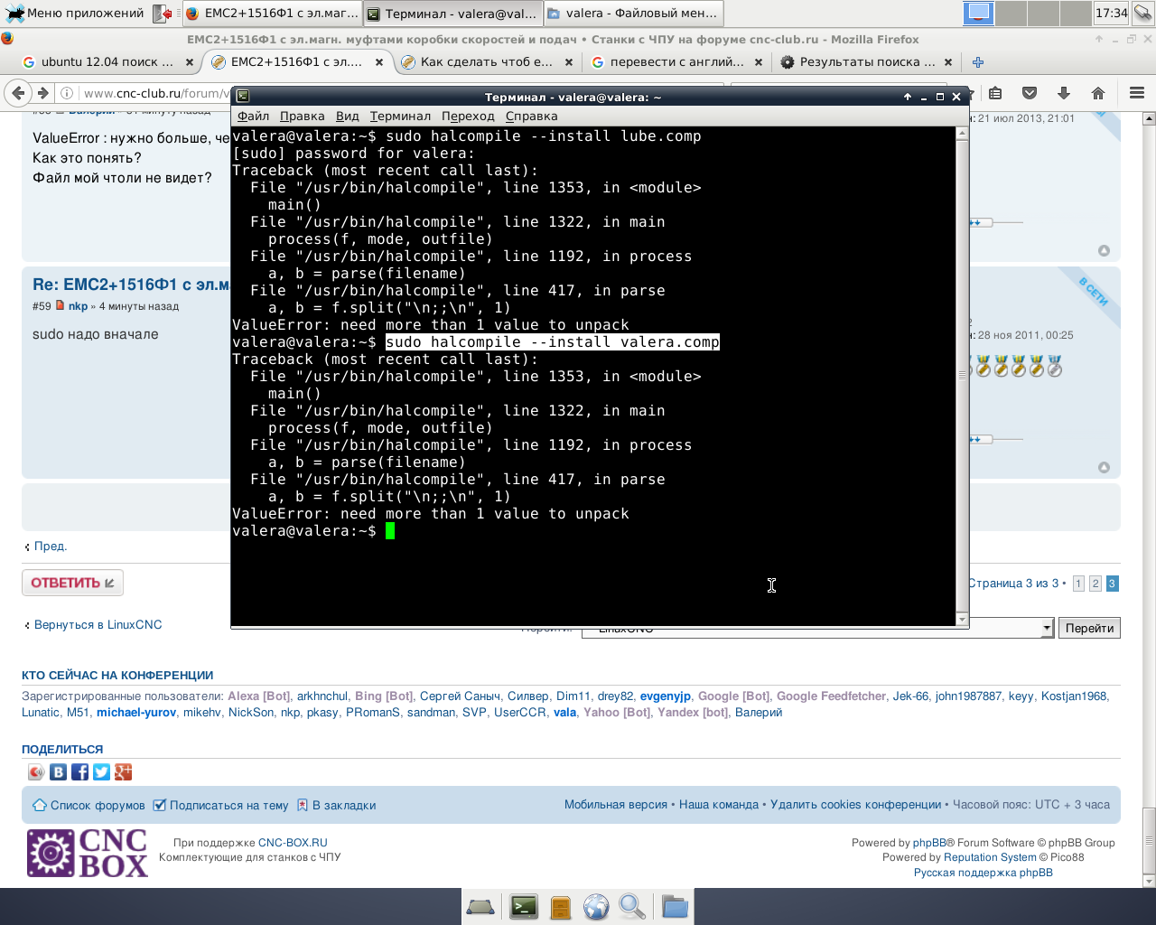

Валерий
Сообщения: 241
Зарегистрирован: 21 июл 2013, 21:01
Сообщение Валерий »
ValueError : нужно больше, чем 1 значение для распаковки.
Как это понять?
Файл мой чтоли не видет?
Сообщения: 8167
Репутация: 1589
Сообщение nkp »
sudo надо вначале
Валерий
Сообщения: 241
Сообщение Валерий »
Воти так пробывал.
Снимок .png (2563 просмотра) <a class='original' href='./download/file.php?id=90417&mode=view' target=_blank>Загрузить оригинал (247.16 КБ)</a>
