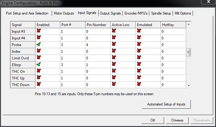

sergei___79 писал(а):Пытался подключить stb 4100 по ниже прилагающейся схеме из установочного диска,но ничего не получилось.
Здравствуйте! Ну подключить то наверное получилось, не получилось включить... Схема подключения стандартная. Проверьте настройки. Я тоже провозился в первый из-за невнимательности: на этой плате задействован port #3. Вот такие настройки у меня:
Входы1.JPG (8980 просмотров) <a class='original' href='./download/file.php?id=100406&mode=view' target=_blank>Загрузить оригинал (60.39 КБ)</a>
Входы2.JPG (8980 просмотров) <a class='original' href='./download/file.php?id=100407&mode=view' target=_blank>Загрузить оригинал (61.75 КБ)</a>
Выходы.JPG (8980 просмотров) <a class='original' href='./download/file.php?id=100408&mode=view' target=_blank>Загрузить оригинал (56.86 КБ)</a>
Мотор.JPG (8970 просмотров) <a class='original' href='./download/file.php?id=100424&mode=view' target=_blank>Загрузить оригинал (54.37 КБ)</a>
Что же касается надписи на англицком, то там сказано, что если моторы будут работать неправильно, необходимо в полях "Dir Low Active" и "Step Low Active" установить "крестики" вместо "галочек" , 4 фото.

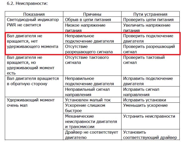

UAVpilot писал(а):На подобных драйверах если совсем не подключать ENA, то драйвер будет активен.
Если же между ENA+ и ENA- будет разница потенциалов, то драйвер будет неактивен.
По идее EN может висеть в воздухе (на TB6560 висит в воздухе и все работает). При поступлении/снятии напряжения на EN, появляется или пропадает напряжение на выходах драйвера ШД. Надо проверять команда на включение прямая или инверсная.
Для этого стоит провести эксперимент: Отключить контроллер от драйвера ШД. ШД подключить к драйверу и подать питание на драйвер, ШД должен "гуднуть" и вал не должен проворачиваться, то есть драйвер находится в режиме удержания ШД. Если ШД молчит, подать питание +-5 вольт на EN+ и EN- (соблюдая полярность) и опять подать питание на драйвер. Если двигатель не "гуднул" опять, вызванивать обмотки ШД, может неправильно подключены. Проверить ШД можно кратковременно и попеременно подавая напряжение (+12В) то на одну, то на другую обмотку. Вал ШД должен дергаться.
P.S. Нарыл PDF-ку на эти драйверы. Там таблица неисправностей
DQ.JPG (8906 просмотров) <a class='original' href='./download/file.php?id=100490&mode=view' target=_blank>Загрузить оригинал (163.82 КБ)</a>
Похоже действительно, на EN надо подать напряжение....
