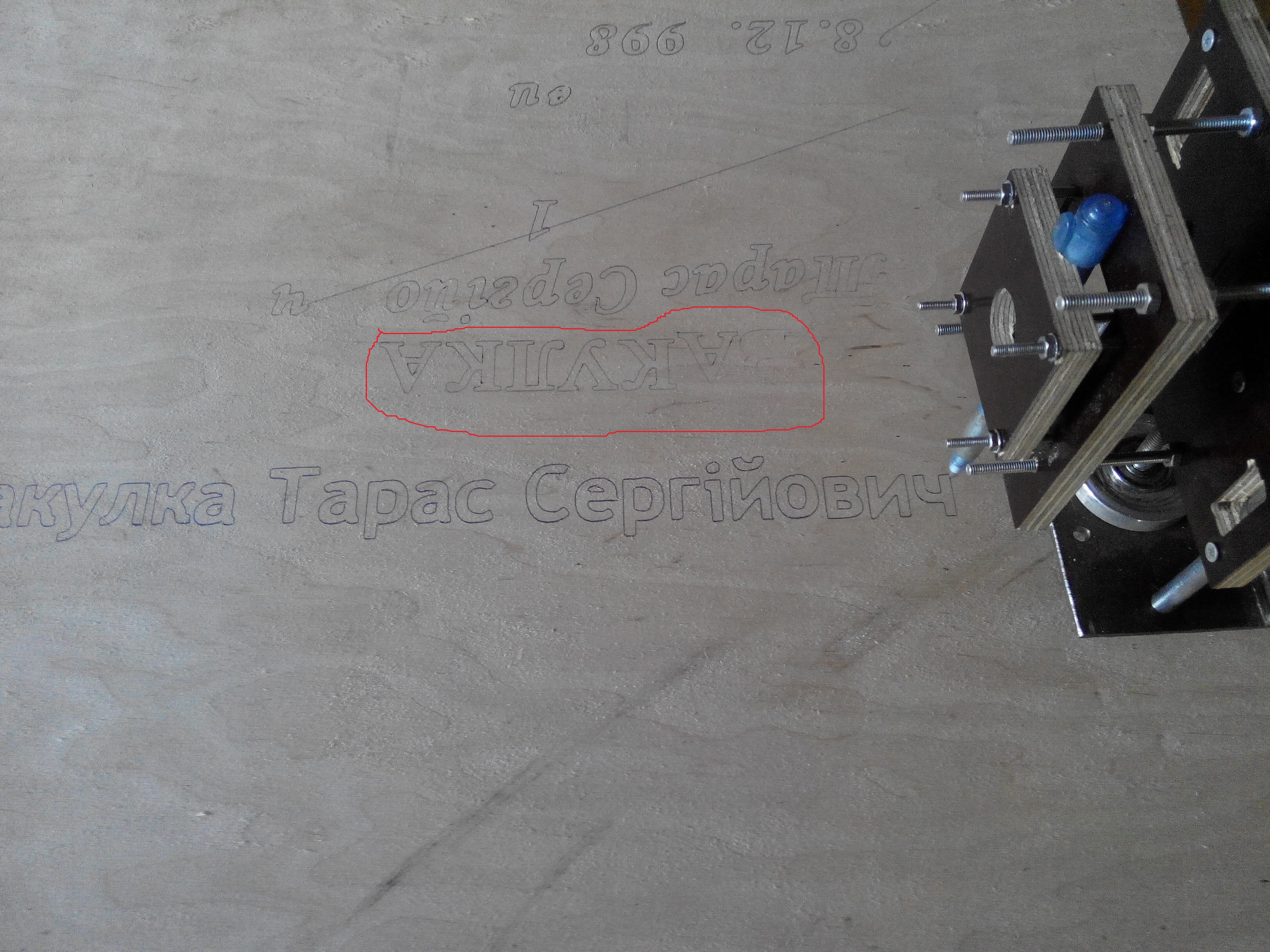

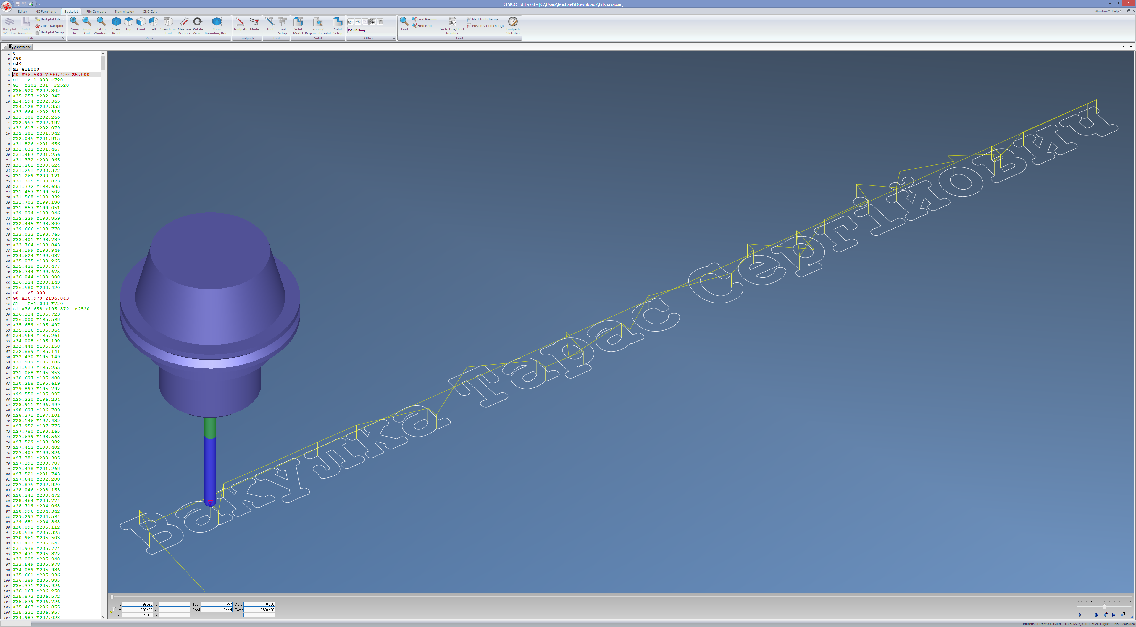

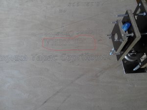

taras9869 писал(а):посмотрите, если можете я кидаю силку на dropbox
В файле и на фотографии разные траектории.

Ну проблем с механикой нету, каретка не заклинивает. Тогда может уменьшить скорость и ускорение (скорость стоит 600, а ускорение около 50 не помню точно)? А что собой представляют эти резонансы?
Re: ЧПУ станок работает неправильно (косит)
taras9869 писал(а):Ну проблем с механикой нету, каретка не заклинивает
А если ее двигать за верхнюю точку, где мотор, а не за середину?
taras9869 писал(а):Тогда может уменьшить скорость и ускорение (скорость стоит 600, а ускорение около 50 не помню точно)?
По всем осям одинаково?
И Z успевает?
taras9869 писал(а):А что собой представляют эти резонансы?
Ну это когда при движении станок звенит/гудит/жужжит так, что от вибрации шаговый мотор срывается и пропускает ряд шагов.

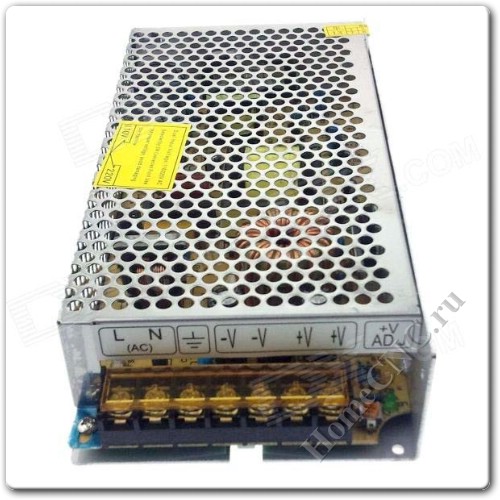

Х у меня там где стоит два мотора, но сбои я так понял идут по У потому что буквы слезают каждый раз. Возможно действительно, как вы говорите при переходах моторы работают на полную мощность, и два мотора, которые идут по X забирают на себя весь ток, а мотору что на оси Y уже не хватает и он начинает пропускать. Тогда еще раз повторюсь, блока на 24 В 14,6 А 350Вт мне хватит, чтоби исправить эту проблему?
taras9869 писал(а):Тогда еще раз повторюсь, блока на 24 В 14,6 А 350Вт мне хватит, чтоби исправить эту проблему?
Во первых - никто не говорил, что проблема только в блоке питания.
Во вторых - ты хочешь, чтобы я взял на себя ответственность за твои действия? Я не буду.
Ну а в третьих - станку, действительно нужен более мощный блок питания, и 12 В явно мало.
Приблизительно, станку нужен блок питания на 350 Вт.

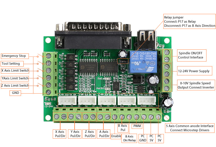

Задолбал я уже наверное со своими вопросами. Но все же вопрос возник следующий, поскольку буду покупать блок питания посильнее, то у меня появится свободный блок питания на 12 В 10 А, и я вот думаю, что свою плату управления: http://uamper.com/products/ datasheet / Breakout-Board-Manual.pdf я питал через USB (5 В) от комьютера, но читав одну статью и понял, что на ее нужно подавать 12-24 В, поэтому будет ли это правильно, если я буду питать плату от блока на 12 В, и если да то как подключит питания (куда плюс, куда минус)?

5В используется для ттл - это питание для передачи сигналов, а не силовая.

а для чего 12В тогда?

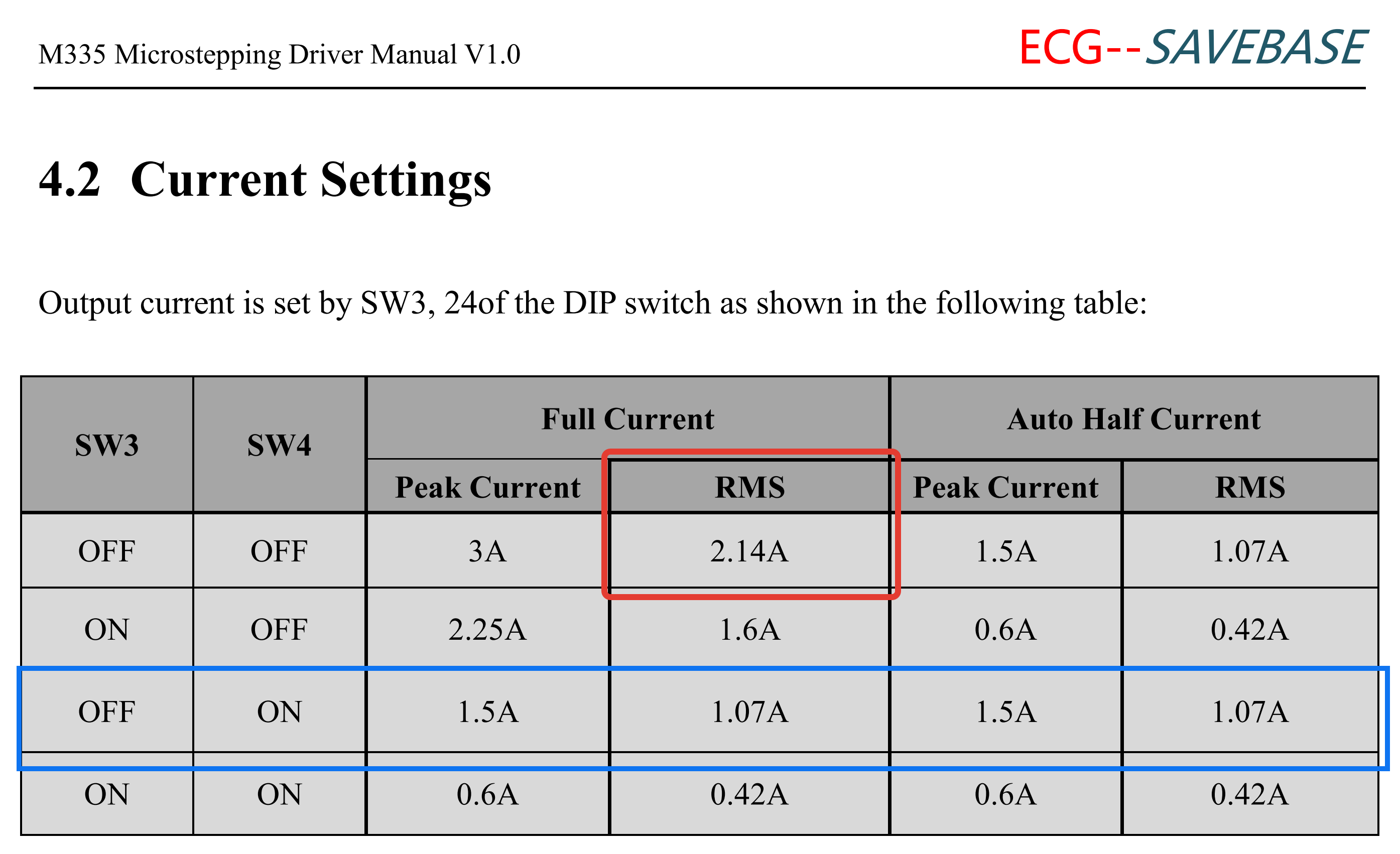

Если убавить ток на всех драйверах на половину, то результат обработки будет такой же? (это чисто любопытно, хотя бы на больших драйверах убавить)

а как убавить?
taras9869 писал(а):а как убавить?
2016-09-07_14-00-58.png (2527 просмотров) <a class='original' href='./download/file.php?id=89621&mode=view' target=_blank>Загрузить оригинал (241.09 КБ)</a>
Или ещё ниже. На минимум.
Но может придется и скорость обработки немного убавить.
Ну и попробовать подвигать осями придерживая рукой движущую ось, что бы видеть, при каких усилиях начинает пропускать шаги при настройке на ток 0,42А; 1,07А; 1,6А; 2,14А .

На плате стоит стабилизатор который все равно сделает 5В. Не заморачивайся с этим. Достаточно и юсб питания.

На данной плате без 12в. не будут корректно работать оптопары . в общем датчики если и заработают то не корректно. они кок раз питаются там 12вольтами. там еще светодиодик сигнализирующий о наличии 12вольт есть. Так же не будет работать выход 0-10в для управление инвертором. Сами сигнали шаг и направления работают стабильно и просто от 5В.

А зачем нужны оптопары?

гальваническая развязка - довольно грубо говоря, а-ля предохранитель, чтобы в случае какого ада и израиля в электронике пожечь копеечные оптопары, а не порт в компе (вообще есть много вероятных надобностей для развязки, но это рассказ надолго)))
откопайте любой бытовой блок на 12 вольт, от всяких телефонов/бритв/роутеров/итд, плате надо-то пару ватт от силы.
Сообщения: 2097
Можно от того-же БП в 24В запитать - там стоит импульсный стабилизатор, так что греться не должен.

arkhnchul писал(а):гальваническая развязка - довольно грубо говоря, а-ля предохранитель, чтобы в случае какого ада и израиля в электронике пожечь копеечные оптопары,
Не предохранитель это никакой.
Сгореть может еще быстрее, чем обычный входной каскад с ограничивающими диодами.
Оптопара стоит для гальванической развязки, чтобы помехи не влияли на работу платы.
nevkon писал(а):Можно от того-же БП в 24В запитать - там стоит импульсный стабилизатор, так что греться не должен.
Вполне вероятно, что это плохой совет, и результатом будет сильное влияние помех на сигналы управления.
