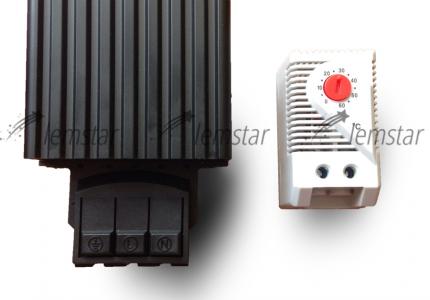

Urec писал(а):Пресс обещают отправить в г. ижевск, удмуртия
Вроде там не сильно холодно, но утренние звонки в в -30 с криками ГЕОРГИЙ, У нас не запустился пресс из за твоего микроконтроллера-меня что то не радуют.
Хочется чтобы все было надежно и ремонтировалось если что.
Что-бы электроника нормально работа при низких температурах, мы в коробку с устройством ставим примерно такой нагреватель:
komplekt.jpg (2437 просмотров) <a class='original' href='./download/file.php?id=87948&mode=view' target=_blank>Загрузить оригинал (14.69 КБ)</a>
Благодаря чему, устройства нормально работали и при -56 градусах, но для индикации использовать LCD дисплеи, при низких температурах, да ещё и i2c интерфейсом плохая идея, часто видел используются 7-ми сегментные светодиодные дисплеи, реже 14 сегментные:
Им вообще пофиг на температуру, так вот ими выводят числовые значения, а статус вкл/выкл, или текущий режим работы, отдельными лампочками.

А можно лампочку ватт на 50 поставить в шкаф... :good:

ScrewDriver писал(а):А можно лампочку ватт на 50 поставить в шкаф... :good:
Допустим используем термореле, и лампочку, так оно будет периодически вкл/выкл. что-бы поддерживать нужную температуру, но лампочке не поплохеет от часто включения? вроде это негативно сказывается на спирали? :-)
Неа, на постоянку. И пускай горит. В сибири так делали, когда надо бюджетно, а ближайший магазин с реле и подогревателями в трех днях езды на шишиге

selenur писал(а): но лампочке не поплохеет от часто включения? вроде это негативно сказывается на спирали?
Сгорит понятное дело, вопрос в сроке, как по мне, так лучше уж иметь кучку сопротивлений могучих... запас.
Re: Закажу разводку печатной платы с изготовлением
Постоянный подогреватель хорош в том случае, если на объект не требуется полностью обесточивать, если там не людей...
