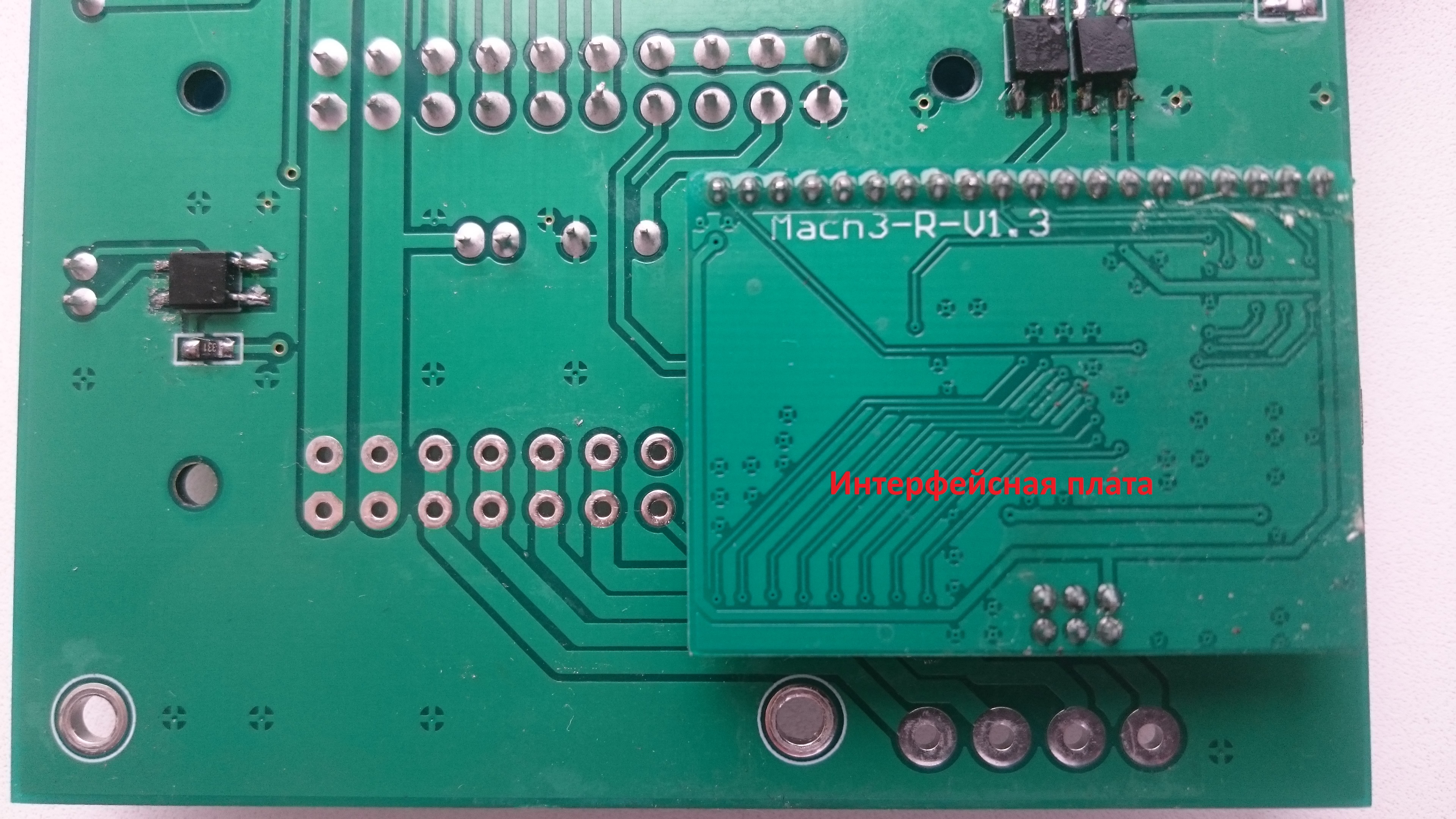

Добрый день. Подниму тему.
Похожий контроллер RNR Motion
2018-06-22 08-27-35.JPG (5606 просмотров) <a class='original' href='./download/file.php?id=142781&mode=view' target=_blank>Загрузить оригинал (2.32 МБ)</a>
2018-06-22_00-29-23.png (5606 просмотров) <a class='original' href='./download/file.php?id=142782&mode=view' target=_blank>Загрузить оригинал (2.48 МБ)</a>
Наблюдается странная работа. После примерно часа работы станок останавливается, интерфейс Mach3 подвисает и не реагирует ни на какие клавиши. Винда пишет, что приложение не отвечает. Выключаю контроллер от сети питания, выдергиваю шнур USB и сразу же интерфейс Mach3 оживает.
Подключаю USB шнур, подаю питание, восстанавливаю координаты и продолжаю фрезеровку со строки на которой остановился.
Переставлял Windows, пробовал менять разные настройки в Mach3 - не помогает.
Искал замену на автономном контроллере, но не нашел. Мне нужно снимать карты высот и иметь возможность поворота осей координат (G68/G69).

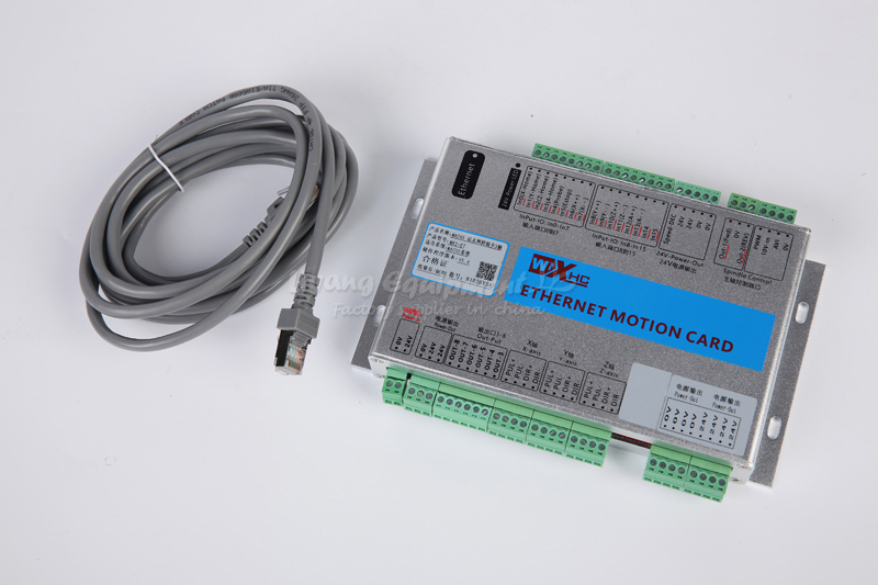

Теперь думаю покупать
eth_motion.jpg (5606 просмотров) <a class='original' href='./download/file.php?id=142783&mode=view' target=_blank>Загрузить оригинал (167.4 КБ)</a>
https://ru.aliexpress.com/store/product ... 1861AkKexg
Что можно сказать про этот контроллер

за эту цену купите лучше смустеппер
