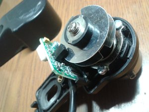

Так вот я и не пойму, есть метки в моторе?? Как он стартует обычно(с абсолютным инкодером)? Например, включили он в "0" повернулся, есть ли подобное что то? У меня с этим опыта нет, я только рабочее настраивал.

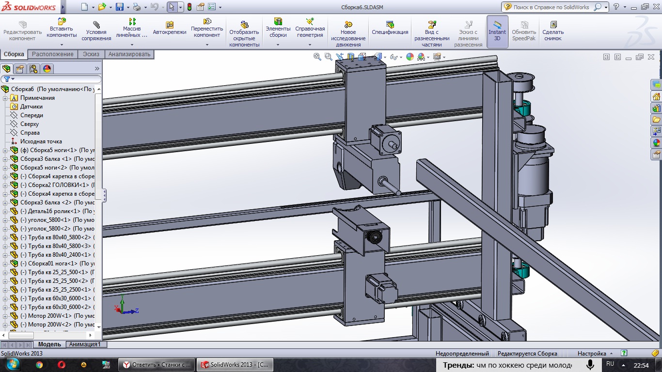

Обрастаем моторами, даже приятно
11233.jpg (4925 просмотров) <a class='original' href='./download/file.php?id=97241&mode=view' target=_blank>Загрузить оригинал (329.36 КБ)</a>

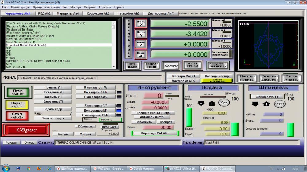

Случайным образом совместными усилиями с ребятами с форума смогли найти и разобраться с установкой программы для создания Г-кода из файла вышивки Embroidery Gcode Generator V2.4.
Программа эта создана на подобии нашего Г-кодетуллс для Линукс сообществом людей с иностранного форума. Работу они проделали не малую.
Сейчас занимаются созданием автономного контроллера на Ардуино, возможно в будущем будет на что еще посмотреть.
http://external.informer.com/cnczone.co ... ne-17.html
А программа тем временем РАБОТАЕТ, но для нее надо конвертировать файлы .dst
Программу можно скачать по моим ссылкам, авторы не запрещают, заменить потом .ехе в корне главное.
https://yadi.sk/d/7pQOiaOx34AkVE
https://yadi.sk/d/66j5Z8DM34PHUm
Создал пару траекторий в г-коде, проверить бы.

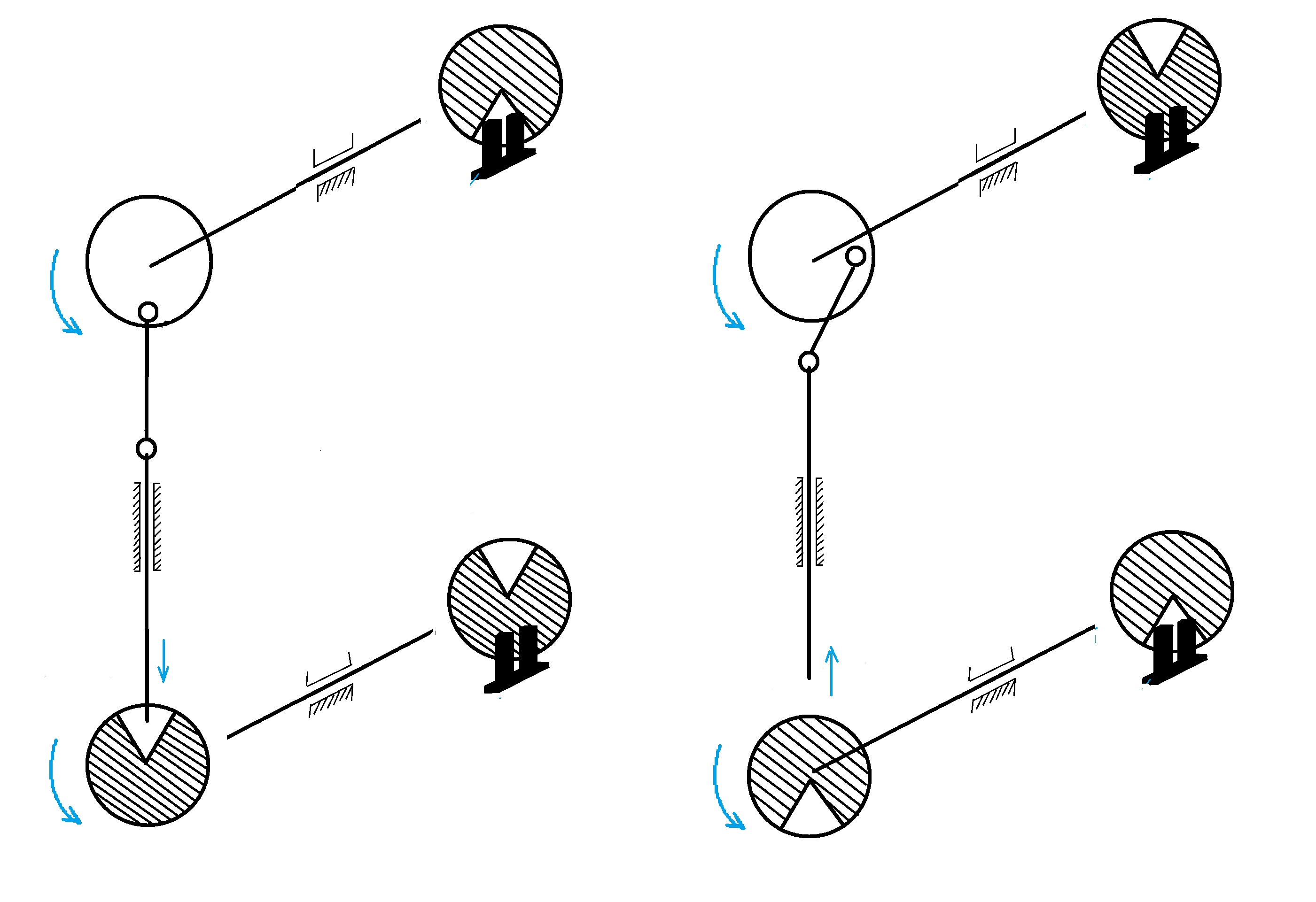

21.jpg (4605 просмотров) <a class='original' href='./download/file.php?id=99162&mode=view' target=_blank>Загрузить оригинал (358.66 КБ)</a>

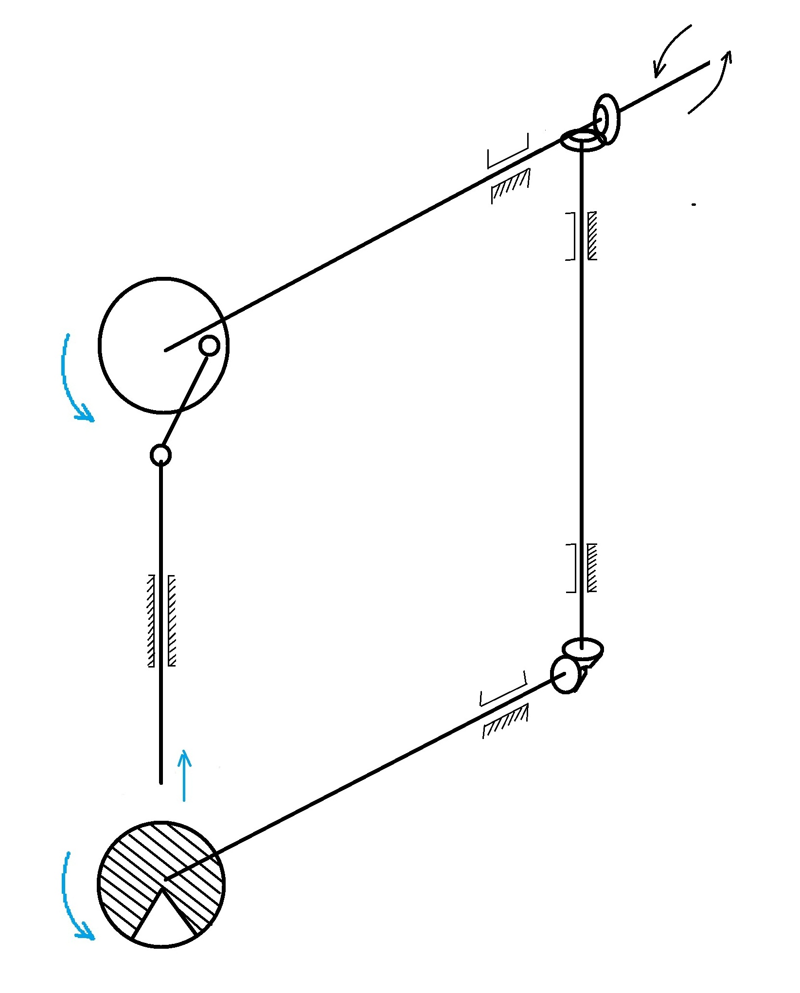

В виду того, что я изначально планирую сделать раздельно верхнюю и нижнюю части швейной головки, для меня лично остается открытым вопрос когда нельзя крутить верхнюю часть (игловодитель) пока нижняя (челнок) не стоит правильно, а нижнюю, пока верхняя не будет поднята(игла), я это уже писал ранее.
Как я понял будь у меня даже серва, пока не сделаю хоум, т.е. не поверну до какого то определенного угла вал, то серва мне ни чего показать не может например при первом включении станка.
Решил изобразить это схематично.

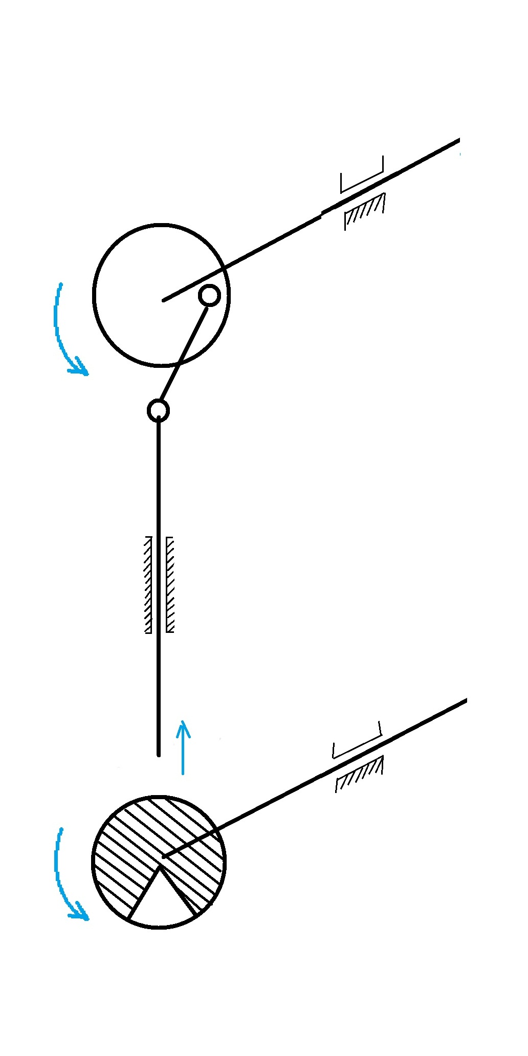

Процесс работы в обычной швейной машине(узлы вращаются синхронно)
4.jpg (4605 просмотров) <a class='original' href='./download/file.php?id=99161&mode=view' target=_blank>Загрузить оригинал (194.88 КБ)</a>

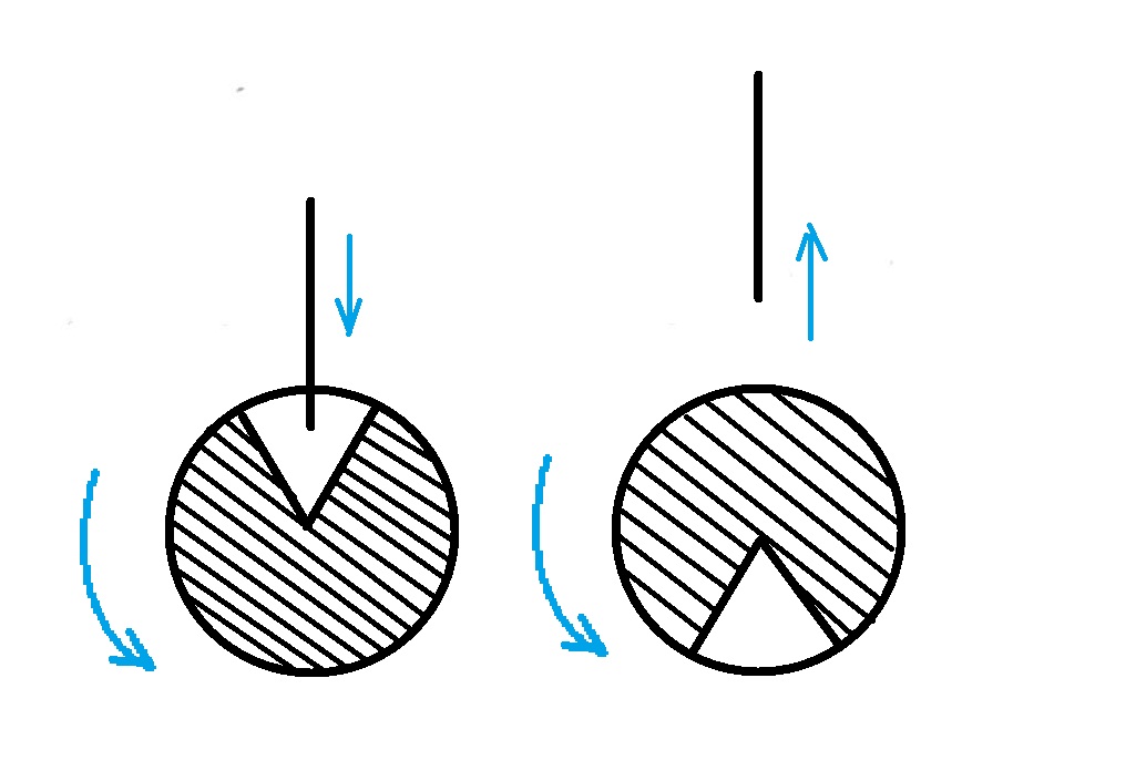

На моей схеме узлы не взаимосвязаны между собой.
3.jpg (4605 просмотров) <a class='original' href='./download/file.php?id=99159&mode=view' target=_blank>Загрузить оригинал (137.1 КБ)</a>

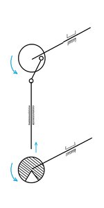

Как мне кажется я нашел решение этого вопроса.

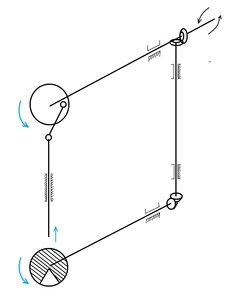

схематично изобразил процесс шитья, надеюсь будет понятно что имеется в виду, в каком то положении игла заходит, в каком то выходит и все повторяется, если не будет синхронности то поломка, грубо говоря игла ломается об челнок, упираясь в металл.
2.jpg (4605 просмотров) <a class='original' href='./download/file.php?id=99158&mode=view' target=_blank>Загрузить оригинал (105.99 КБ)</a>
Точности в данном вопросе оно не требует(имею в виду именно процесс поворота в какое то промежуточное нулевое положение, без точной настройки), есть положение челнока ,когда игловодитель можно крутить сколько угодно, ни чего не сломается.
Логика какая, нам главное не вращать челнок если игловодитель опущен.
На примере позиционера от швейного сервомотора можно сделать блокировку на этот случай. Написание конкретного программного кода, я пока не рассматриваю.
Т.е. если датчик игловодителя горит, значит игловодитель опущен, нижний мотор не вращаем, вращаем верхний мотор.
И наоборот если горит датчик челнока, а игловодителя не горит, то мы сначала позиционируем челнок(на этот случай я думаю можно сделать еще одну метку на валу, но уже отдельный датчик на этот случай), а потом когда игловодителю уже ни чего не грозит, так же позиционируем верхний узел.
1.jpg (4605 просмотров) <a class='original' href='./download/file.php?id=99157&mode=view' target=_blank>Загрузить оригинал (457.63 КБ)</a>
Сервам все таки хоум надо делать?

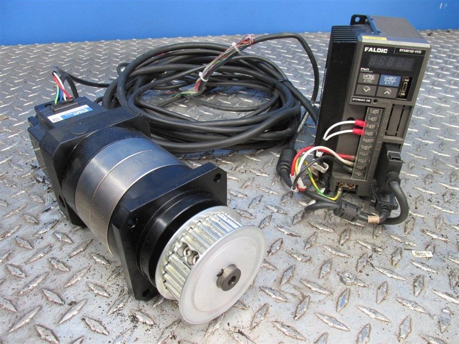

Правда у меня другие уже две на Х - У, так получилось, подвернулись.
s-l1600.jpg (4547 просмотров) <a class='original' href='./download/file.php?id=99175&mode=view' target=_blank>Загрузить оригинал (140.51 КБ)</a>
Посмотрю про такую функцию SEN, может что и найду. Это конечно избавит меня от кучки проводов, но мне кажется я бы мог немного упростить себе жизнь парой датчиков.
aftaev писал(а):У Яскавы есть какая то функция поиск нулевой точки.
Не пойму, а зачем поиск то ?? Когда мы уже изначально можем ноль выставить, остается подтвердить как мне думается. Или я не так понимаю?
