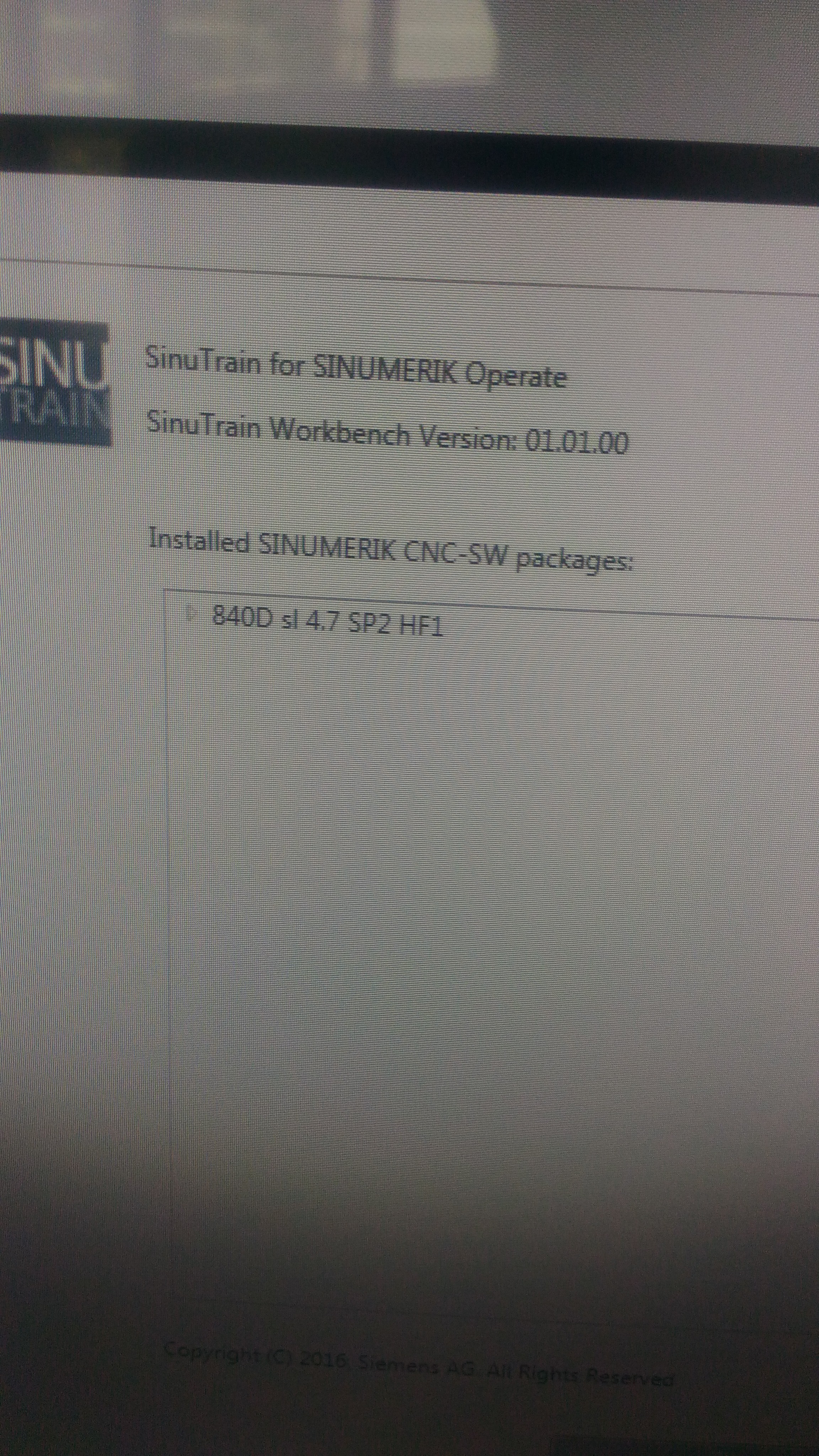

Paney писал(а):Но все равно чуток не догоняю))
Начиная с версии синутрейн 4.7 можно выбрать с каким системным софтом чпу (4.5 или 4.7) вы хотите работать.
давай вот что. создай машину из другого шаблона.
4.7 -> Mill-Turn machine with collision avoidance
Посмотри там.
Я не припоминаю, что при отсутствии ключа нельзя импортировать станок из set файла (File-Import, указать set)
Оплаченная лицензия нужна, на сколько я помню, только для возможности импортировать станок из архива вода станка в эксплуатацию.
Это во-первых. Во вторых, какая версия системного софта установлена у тебя на станке??

Создал Mill-Turn machine with collision avoidance там все идентично, нет всего того, что было написано выше.
По поводу ,версия системного софта установленная на станке, как обычно не знаю где смотреть(( на компе стоит вин7
Может это? (3969 просмотров) <a class='original' href='./download/file.php?id=127456&mode=view' target=_blank>Загрузить оригинал (2.72 МБ)</a>
Может это?

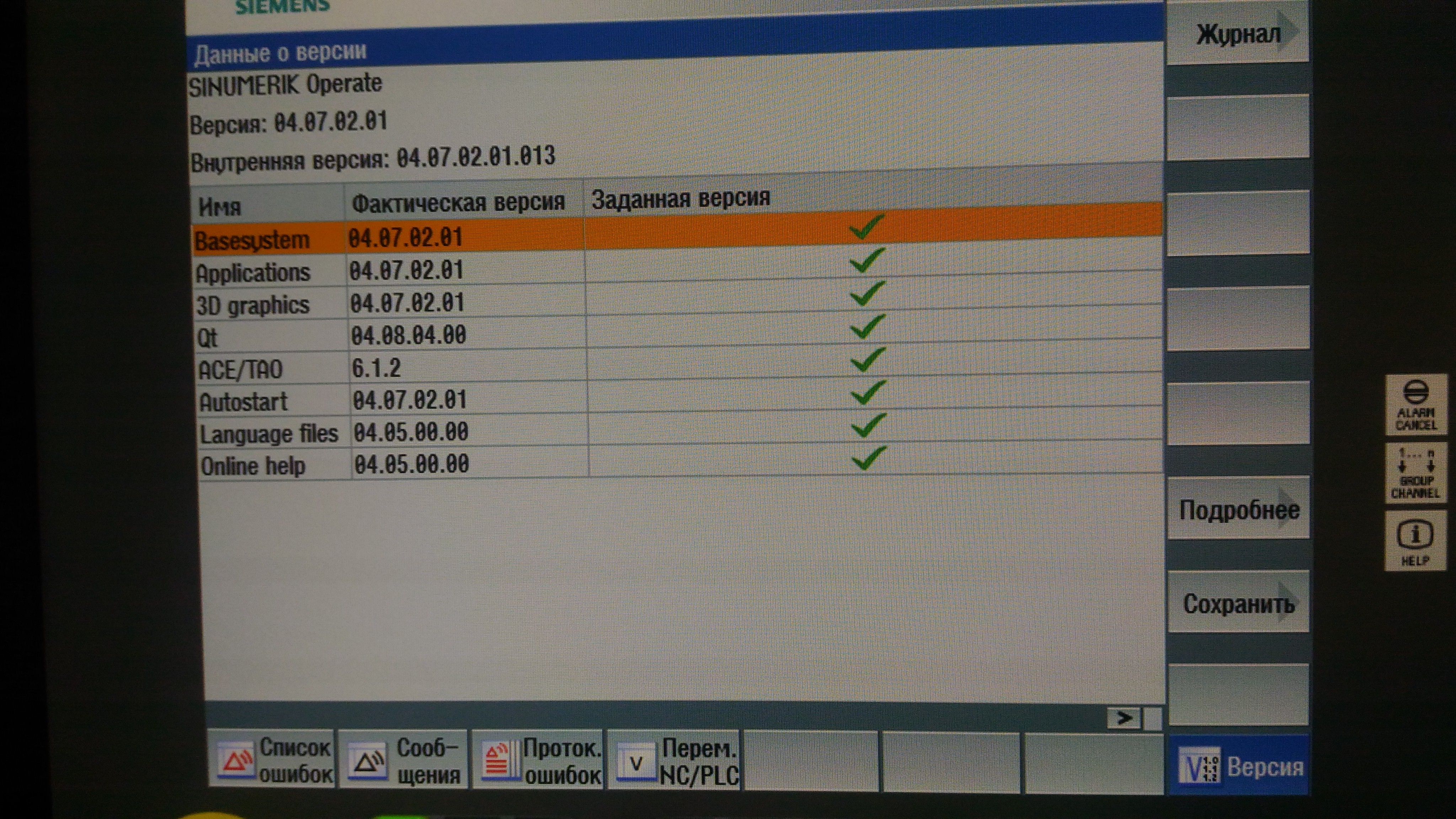

Lexxa
Сообщения: 2693
Репутация: 319
Откуда: ryazan
Re: Демо версия SinuTrain 4.5
Сообщение Lexxa »
на станке Меню-Селект -Диагностика - версия
:bender:

Да...Есть такое.
P_20171222_204614.jpg (3956 просмотров) <a class='original' href='./download/file.php?id=127547&mode=view' target=_blank>Загрузить оригинал (2.82 МБ)</a>
