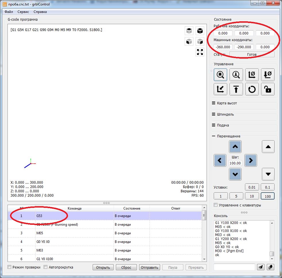

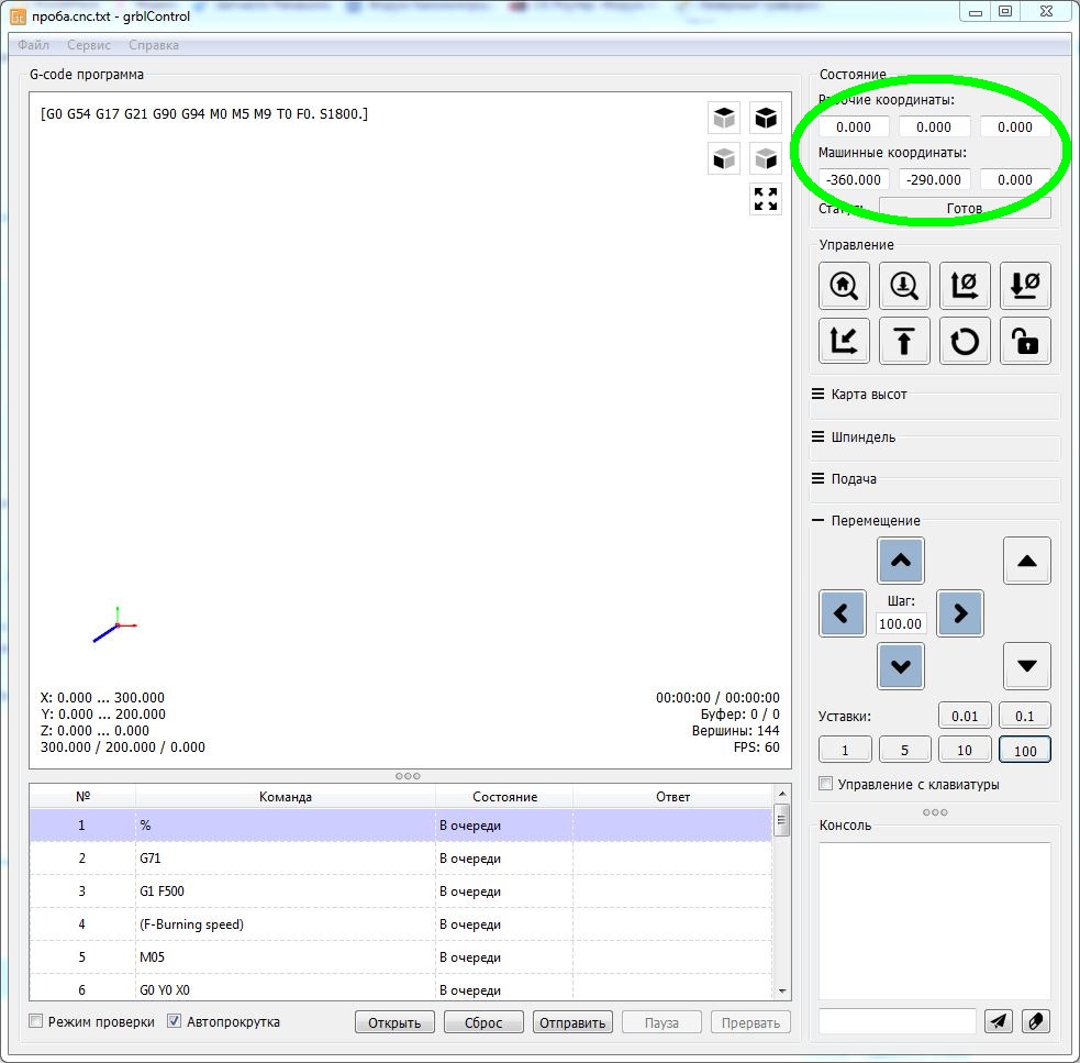

Спасибо! Разгон в 0 заработал! Настройки не слетели! Но теперь вылезла новая трабла: машинные координаты после разгона ушли в минус, и теперь при запуске программы фреза летит в ноль машинных координат и там начинает обработку. Соответственно сразу врезается в края осей! Можно ли сделать, чтобы после команды $H машинные координаты и рабочие координаты равнялись нулю? Или есть другой способ?
Разгон.JPG (2365 просмотров) <a class='original' href='./download/file.php?id=89414&mode=view' target=_blank>Загрузить оригинал (171.59 КБ)</a>
Перед программой вставил команду G53 и все заработало!
РазгонG53.JPG (2365 просмотров) <a class='original' href='./download/file.php?id=89415&mode=view' target=_blank>Загрузить оригинал (191.09 КБ)</a>
Надо учить матчасть!!!
Вот видео по разгону в 0 командой $Hhttps://youtu.be/iWOoEE2r3YY
Огромное спасибо staltech за помощь!!!
