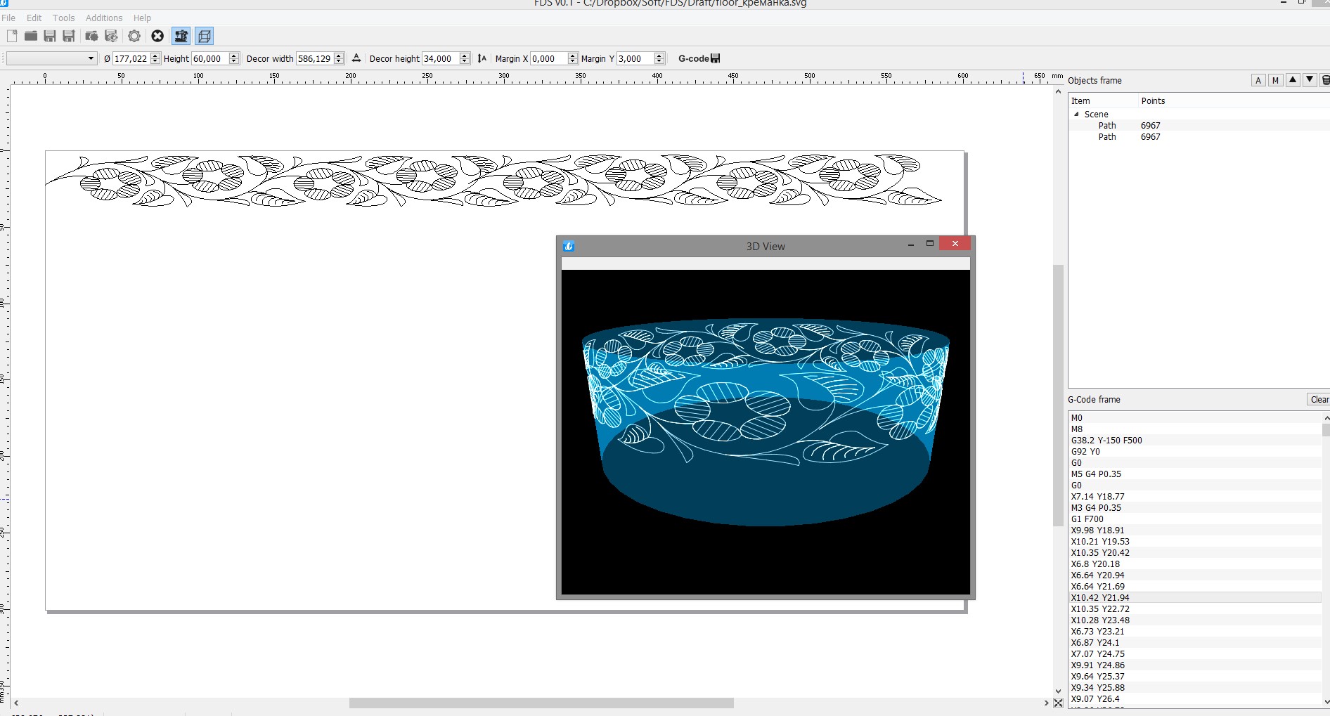

Handmade писал(а):Ещо раз извенаюс за мои русский , у меня работает так , где z- вклучаеса лазер где z + отклучаеца
Я понял. Но эта программа которая здесь выложена "fdsGControl" она просто управляет GRBL контроллером. Она не умеет работать с MACH3.
Есть еще одна программа она генерирует G код из SVG файлов, с визуальным наложением на цилиндр и подгонкой размеров и режимов.
Screenshot_1.jpg (8135 просмотров) <a class='original' href='./download/file.php?id=97355&mode=view' target=_blank>Загрузить оригинал (260.92 КБ)</a>

staltech
Handmade писал(а):Да но можно скопировал г код и вставил в мач .а так как у этой порогами нету z можно исползовать для вишивки ?
Для вышивки наверное нет. А (Z) это не проблема, просто она мене была не нужна.
Я вас наверное не правильно понял. Вы хотите гравировать фото на стекле. Я пробовал лазером, не сильно хорошо получается. Лазером лучше гравировать по обратной стороне (амальгаме) зеркала, тогда результат будет хороший. А по стеклу лучше всего использовать механическую гравировку с подачей воды.
В принципе несложно реализовать, только у меня сейчас цилиндры а нужно сделать на плоскости.
