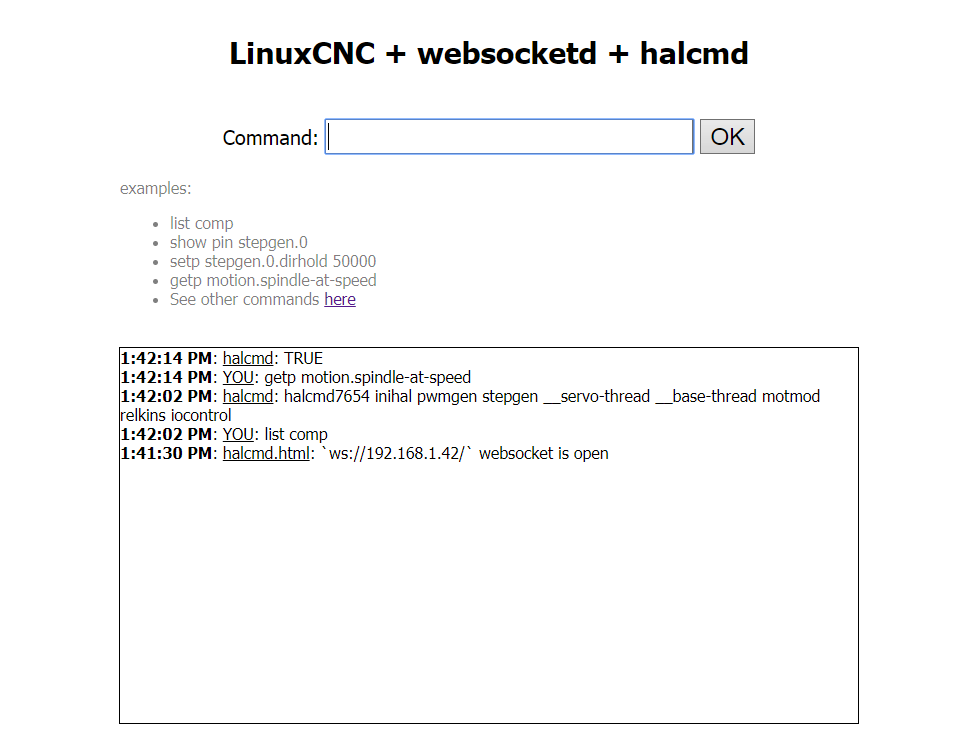

Добавлено: 07 фев 2019, 14:53
Я делал несколько веб интерфейсов к LinuxCNC, но там управление было не станками, а загружателями. Хотя суть не меняет. На "сервере" ставим скрипт на питоне который общается c linuxcnc через http://linuxcnc.org/docs/2.6/html/commo ... rface.html а с клиентом через простенький web server tornado для питона общаемся через сокеты.
В клиентской странице был скрипт, который раз в 0.1с обменивался пинами.
В итоге оборудованием можно управлять по wifi с любого устройства, хоть с мобильника, хоть с компьютера.
Re: Веб интерфейс для LinuxCNC
Добавлено: 08 фев 2019, 10:45
Накатал пример работы halcmd в браузере
https://github.com/MX-Master/LinuxCNCWe ... alcmd_test
2019-02-08_134309.png (4950 просмотров) <a class='original' href='./download/file.php?id=156521&mode=view' target=_blank>Загрузить оригинал (21.91 КБ)</a>
