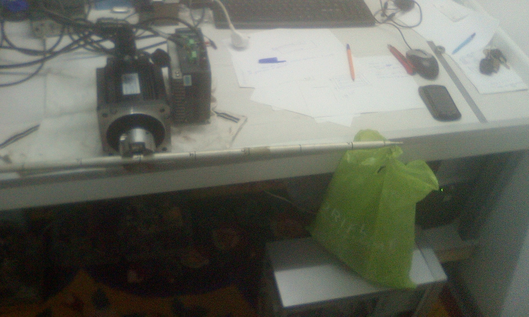

Нет безмена чтобы померить, на днях куплю и замерю. Брал я как-то Динамо метрический ключ для ремонта машины, хотел померить, момент страгивания оси Z, но руки так и не дошли, отдал хозяину.
Не вынесла пытливая душа и я на скорую руку сварганил муфту на вал из какой-то втулки и испытал мотор 110st-06020. На длине рычага 50см поднимает груз массой 1кг и держит его на весу, при этом загрузка мотора 72%(переключил экран на процентаж), на длине 60см начинает поднимать, но нагрузка доходит до 110% и драйвер сваливается в ошибку. Если я всё правильно сделал, то можно утверждать что эти китайские сервомоторы не отвечают заявленным характеристикам. Если не прав, поправте.

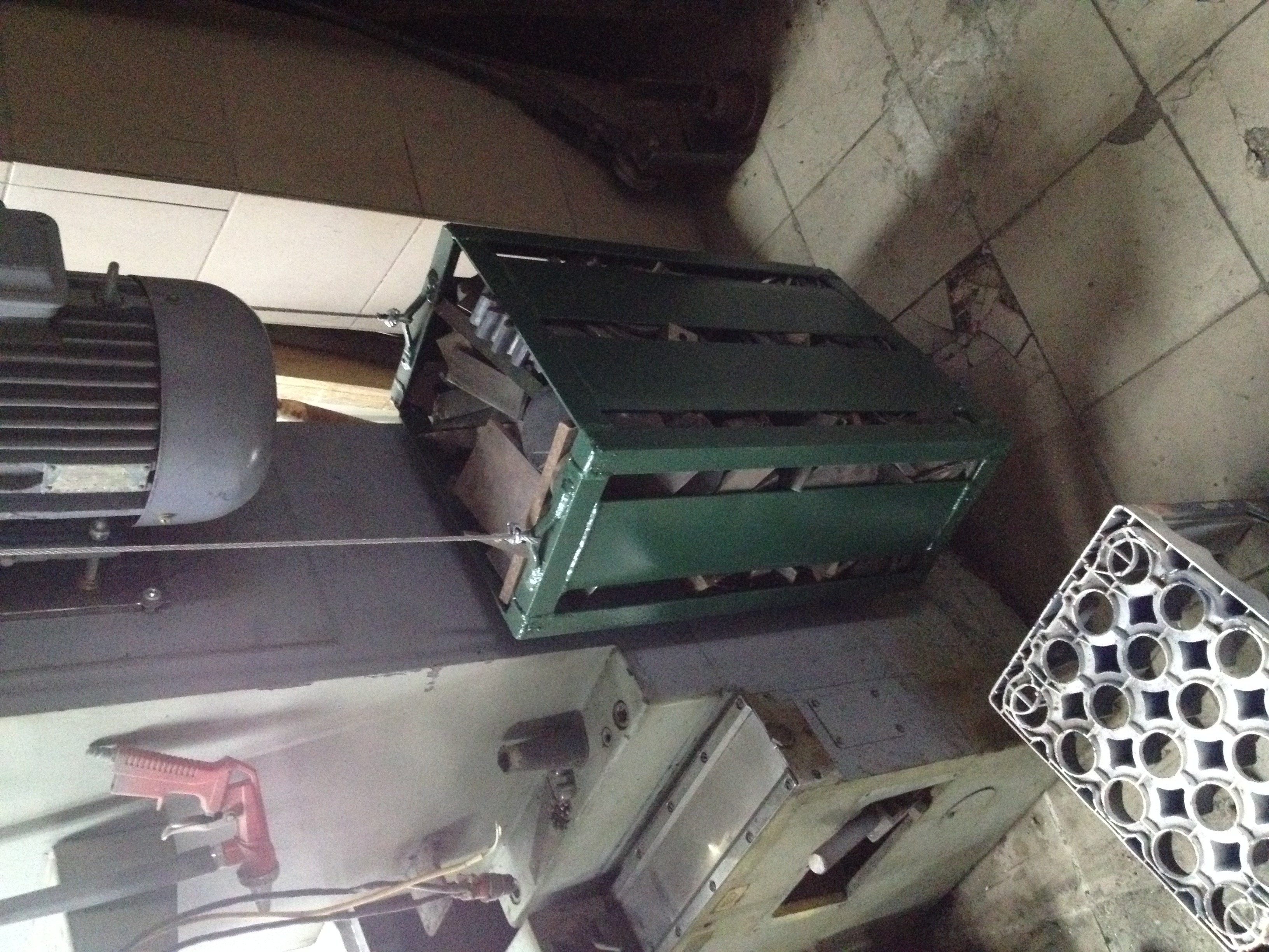

Вернуть уж никак не получится, да и незачем, на горизонтальных осях моторы справятся, а на ось Z уже начал делать детальки для противовеса. Так менее затратно по времени получится, потом посмотрю как будет работать, возможно и редукцию придётся делать. Меня вот что больше всего интересует, почему только я заметил о несоответствии крутящего момента, а как же другие люди, которые покупали моторы Mige, что, брали с большим запасом что-ли?

груз на невесомом прутке висит? И мотор-то новый? Где брали?

Моторы новые, брал на Али у продавца Tomatech, сейчас он Synvance, общительный такой, куча положительных отзывов. На моторы приклеили наклейки со своим брендом. При испытаниях рычаг(алюм. трубка) была не в натяге, мотор был в удержании, на панели нажимал кнопку "Inc" мотор начинал медленно вращаться и вращал рычаг с грузом, на рычаге сделал метки через 10см.

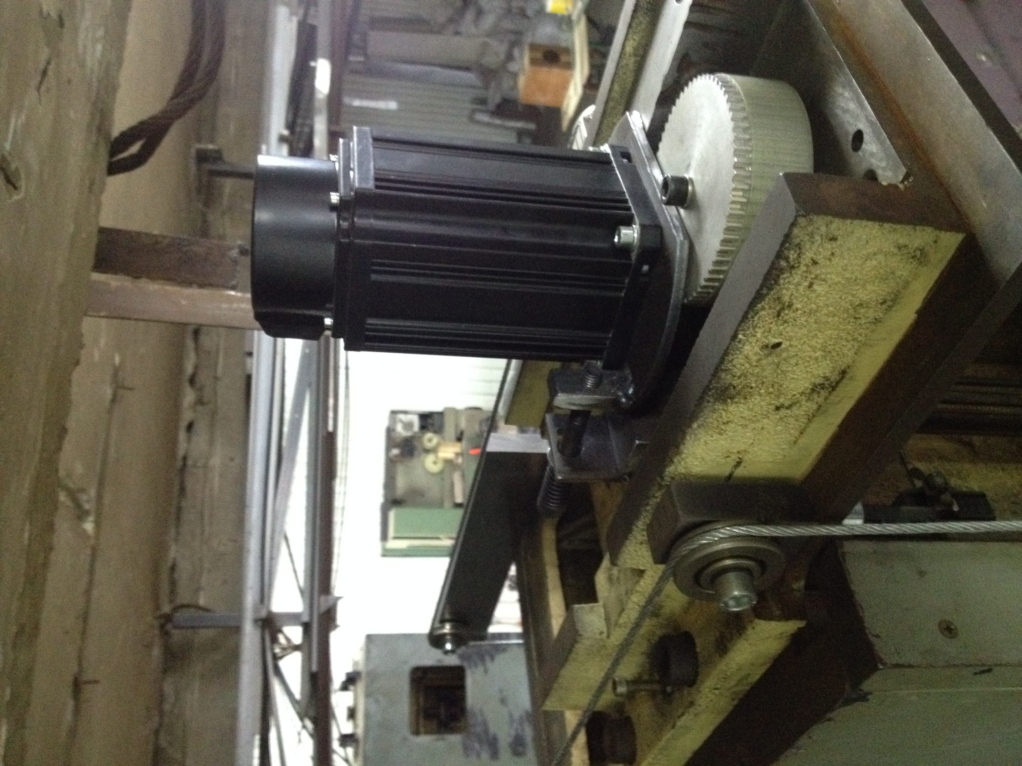

Килограмм 100 уже весит и по ощущениям по усилию на ШВП еще надо.

Руслан_cnc
Сообщения: 199
Зарегистрирован: 12 фев 2012, 18:32
Репутация: 33
Re: Вопрос про швп для модернизации координатно-расточного
Сообщение Руслан_cnc »
О, хорошо что я не один и есть ещё кто модернизирует такой станок. Я проблему уже решил, была неправильная настройка серводрайвера, противовес не нужен. drevo2008, а вы на какой стадии модернизации? Не пропадайте, очень интересен ход ваших работ по модернизации. Есть ли какие-нибудь фотки что и как сделали?

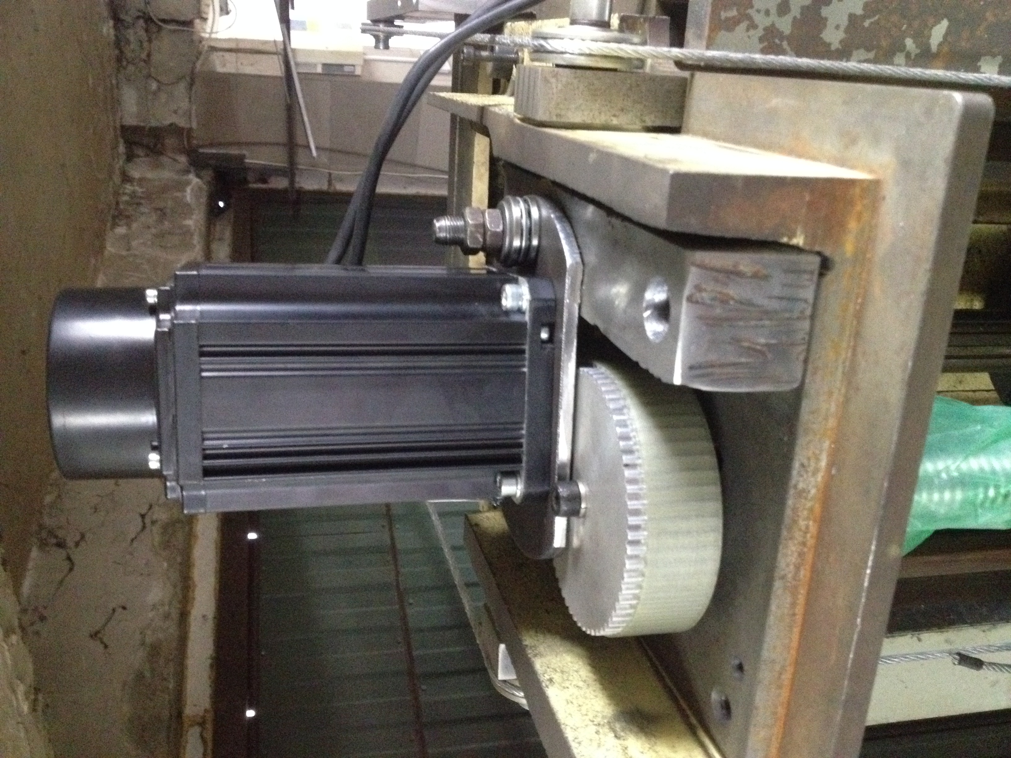

Сообщение drevo2008 »
Та все обычно, только - попроще по сервам 0,75кВт, кстати все тот же adtech
