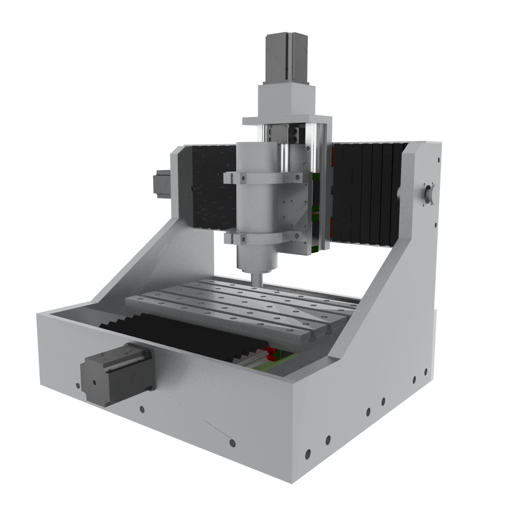

Теперь станок имеет такой вид

Re: Проект станка по алюминию 200х250х100 мм
Гармошка на столе какаято странная сбоков не закрывает. Также невидно запаса места где эта гармошка будет в сложеном виде. Также гармошка должна иметь направляющие которые не дают ей выгнутся дугой кверху.

ArtFactory писал(а):Теперь станок имеет такой вид
Как вы собираетесь его юстировать?
почему коробка основания по верхней линии никак не стянута болтами?
гармошка под столом не имеет никакого смысла, т.к. вся стружка будет "под ней". К этому ещё добавлю, что в складках гармошки будет скапливаться грязь, которая в итоге вместе с СОЖем будет превращаться в не вымываемую смесь, которая в итоге приведёт в негодность эту гармошку.
Учтён ли запас пространства под гармошку в краевых положениях движущихся частей станка?
У гармошек должны быть ограничивающие её положение ребра. Иначе она будет не сжиматься, а выгибаться горбами.
И движок, от оси на которой находится стол, в конце концов перенесите назад. Он мешаться будет на фронтальной части.
Юстировать - как пока ума не приложу!
Всё будет стянуто болтами - Вы правы.
ШД - забыл, уберу назад.

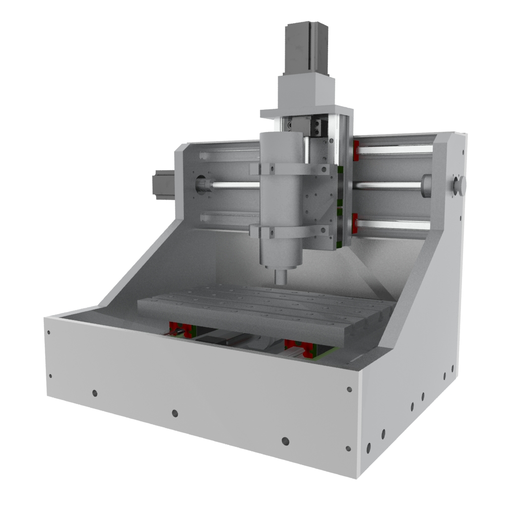

Кое что переделал. Убрал двигатель назад, также сзади усилил плитой из Д16Т толщиной 16 мм. В основание вместо профиля положил плиту из Д16Т толщиной 20мм.

Получился полу-короб, который предполагаю закрывать прозрачной крышкой из орг.стекла.
Юстировать предполагаю как в этом видео. Может быть стоит продумать на этапе проектирование возможность регулировки без необходимости что-то подкладывать для устранения перекосов?
