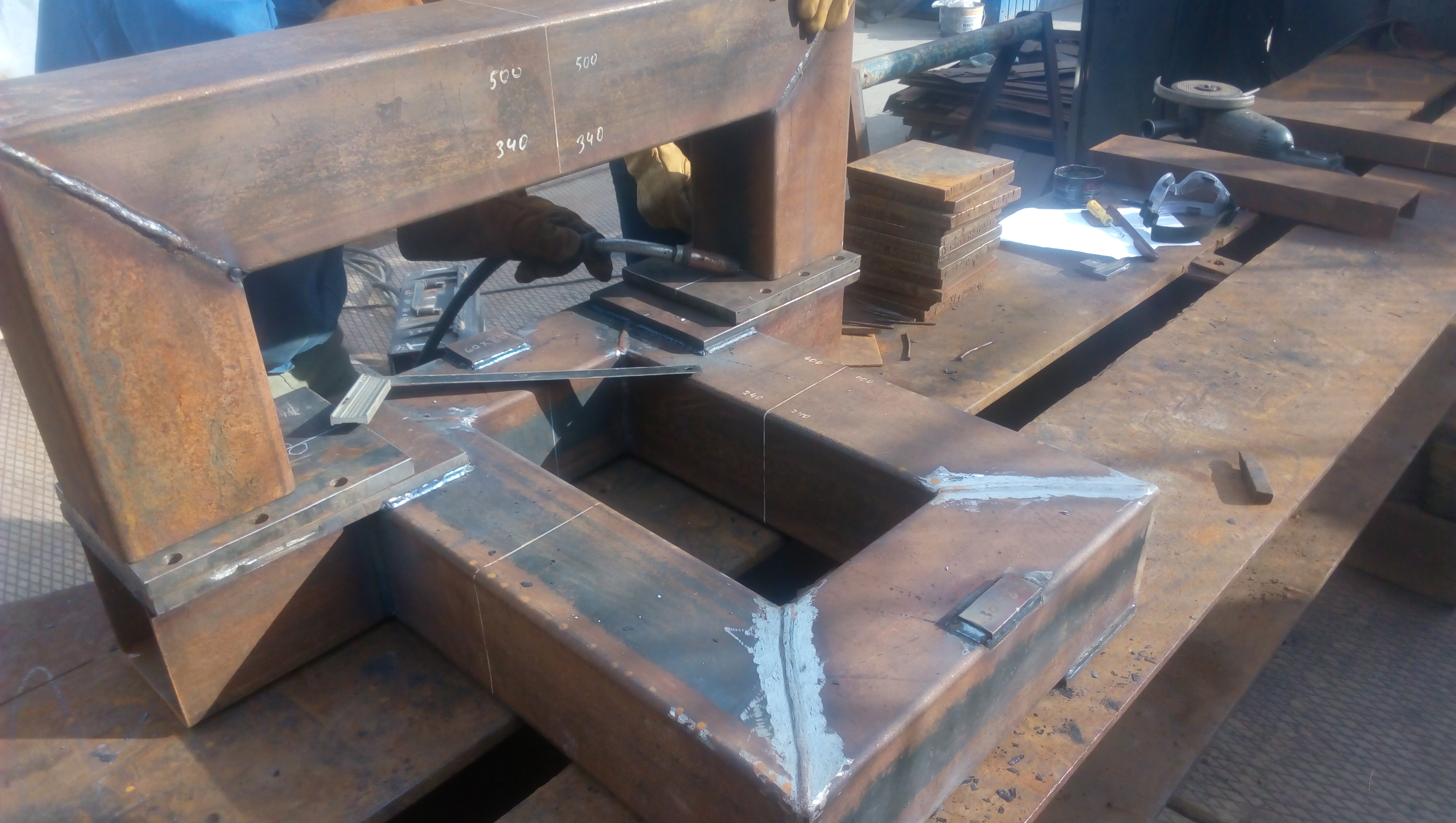

paganel писал(а):Со всех четырех сторон между крепежными болтами есть регулировочный винт ,
которыми можно отрегулировать балку относительно основания в 90 гр.
Если это регулировочные винты, то получается что вся колонна будет опираться на эти 4ре небольшие винта ;) Это больше похоже на штифты.

Не знаю , не разбирал , но при высоте этой рамы в метр я думаю их будет достаточно для
небольшой регулировки.
Re: ЧПУ на сварной раме.
Теперь представь рама толстенная и массивная с рычагом в метр, с толстыми подошвами и мощными болтами которые их стягивает - стоит на 4 небольших винтиках :)

Ну а как штифт зачем четыре а не два?

aftaev писал(а):Теперь представь рама толстенная и массивная с рычагом в метр, с толстыми подошвами и мощными болтами которые их стягивает - стоит на 4 небольших винтиках
И тем не менее это именно регулировочные винты. Любят в европах так колонны выставлять. Только в грамотных конструкциях есть еще отверстия для заливки специальной смолы. Поставил, вывел винтами в нужную геометрию, затянул основные винты, залил смолу и забыл.

ТС, у вас на фото полуавтоматическая сварка в защитной среде. Хороший аппарат !
Сообщение Zorik_west »
Вот, в процессе !

А есть еще фото процесса?
Zorik_west писал(а):Вот, в процессе !
Толщина стен трубы?
Фотка пока одна.
Толщина стенки 5, другой не было ... тяжеловато получается
Сообщение serj991 »
Без разделки, зазоров, еще и полуавтоматом ... красиво.
С чего взяли что без разделки ? Разделка V образная

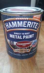

Станок красил вот такой краской :
20160511_184742.jpg (6677 просмотров) <a class='original' href='./download/file.php?id=79837&mode=view' target=_blank>Загрузить оригинал (2.18 МБ)</a>

Zorik_west писал(а):С чего взяли что без разделки ? Разделка V образная
ИМХО, держаться будет не развалится.
Была бы разделка швы лежали прямо, и без такого валика.
на пластинах крепления балки и основании самой балки следов разделки не наблюдается, зачистки тоже кстати.

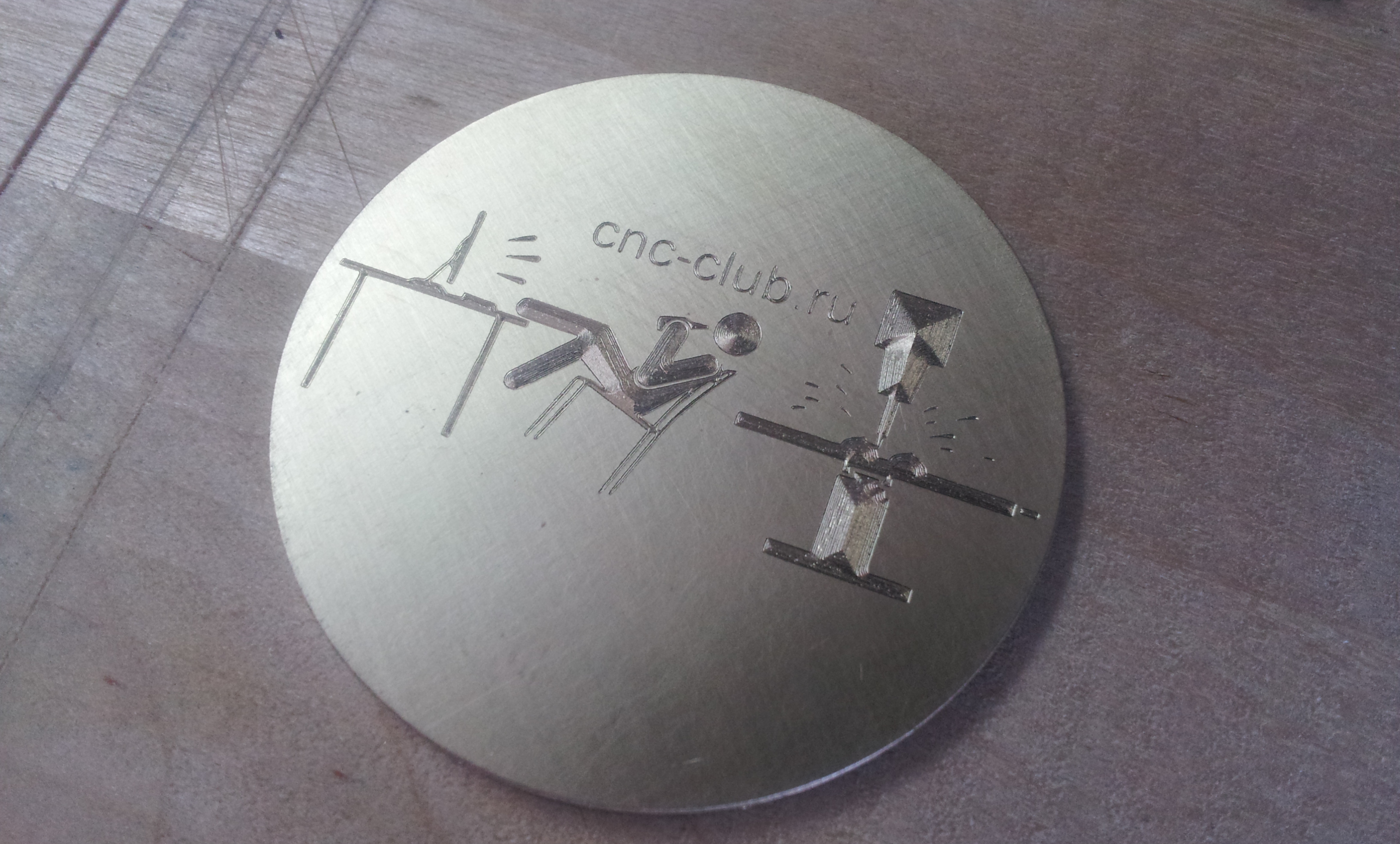

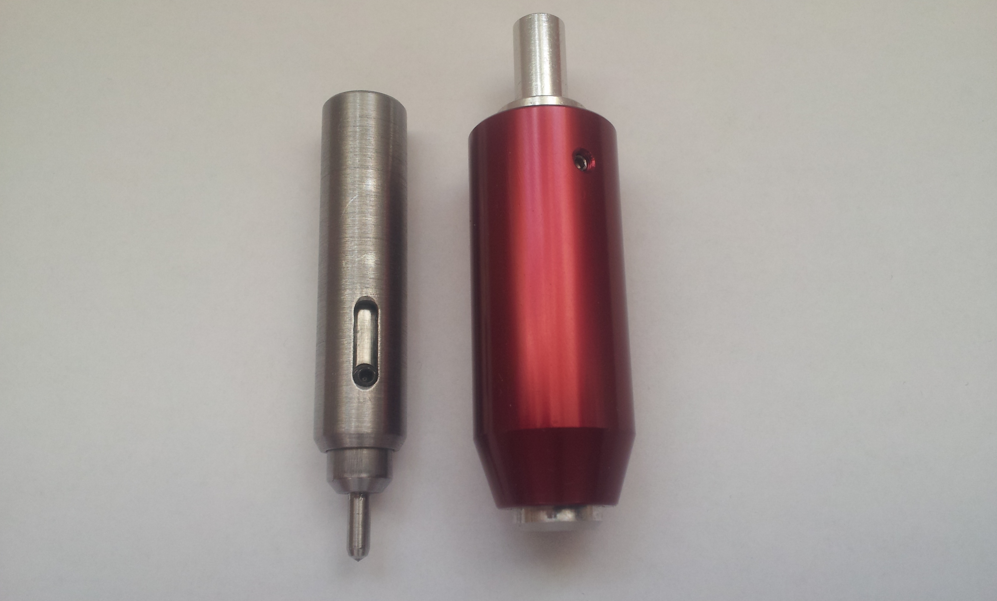

Пока мою медаль за станок штампуют , сделал себе сам. :hehehe:
Пробую самодельный алмазный гравер , есть покупной но его габариты меня не устраивают.
https://www.youtube.com/watch?v=4UwB9rAS46o
20160522_113118.jpg (6490 просмотров) <a class='original' href='./download/file.php?id=80677&mode=view' target=_blank>Загрузить оригинал (2.11 МБ)</a>
20160521_184035.jpg (6490 просмотров) <a class='original' href='./download/file.php?id=80678&mode=view' target=_blank>Загрузить оригинал (1.26 МБ)</a>

неплохо!
подскажите пожалуйста где покупали сам стержень с алмазам?
Сообщение paganel »
С покупным адаптером шел в комплекте гравер на 90 градусов.
А на 120 градусов покупал здесь http://www.gravierbedarf.de/epages/6320 ... ierstichel
