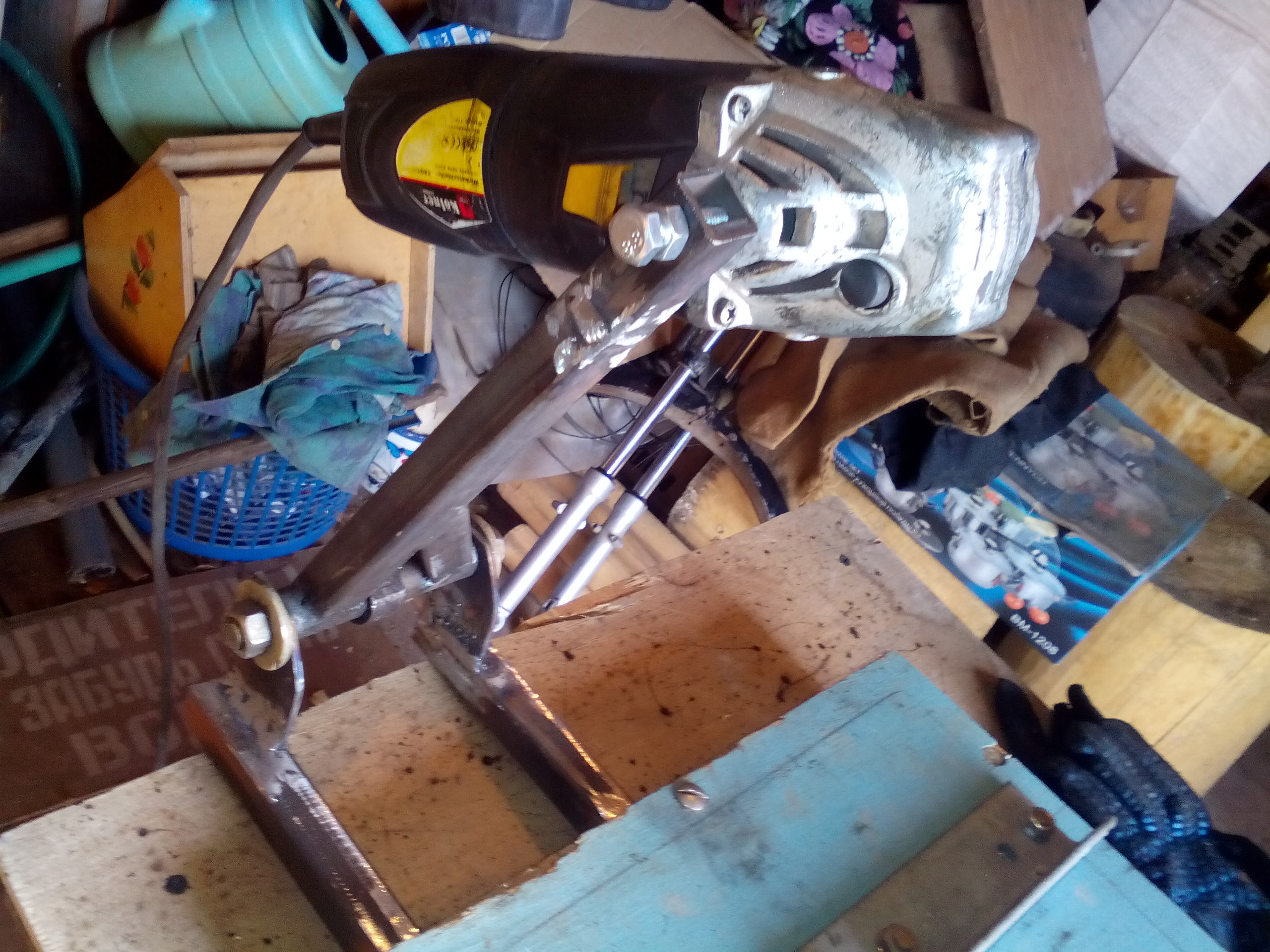

Duet
Самодельных конструкций отрезных станков много, советую вот такой вариант с использованием амартизаторов. Вот в моем исполнении:
