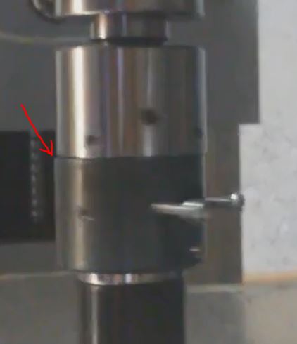

DeNew Lab писал(а):В виду того, что шпиндель у меня бьёт на 0,01...
Корректная юстировка и повторяемость биения в промежуточных деталях (шпиндель, оправка (как на фото) и т.д.), все это, вроде как, не должно отражаться на болтанке конца щупа.
Если не прав, то поправте :?:
Снимок.JPG (4233 просмотра) <a class='original' href='./download/file.php?id=76696&mode=view' target=_blank>Загрузить оригинал (20.28 КБ)</a>

afz писал(а):Корректная юстировка и повторяемость биения в промежуточных деталях (шпиндель, оправка (как на фото) и т.д.), все это, вроде как, не должно отражаться на болтанке конца щупа.
Если Вы про такое большой смещение деталей, да это уже не важно, разве что визуально напрягает, конечный итог это шарик, а там всё идеально после юстировки, но и это смещение я устранил, почти не заметно оно, с начало регулировать не винтиками, а прокрутить датчик с этой чёрной деталью, и уже нет такого расхождения, а потом винтиками, когда винтики зажаты то только шпиндель вносит хлам погрешности, но если вставить обратно в конус по метке то проблем нет, и тут было дело чуть уронил плашмя эту конструкцию, но не чего не сбилось.

DeNew Lab писал(а):Если Вы про такое большой смещение деталей
Я про сотку болтания ИРБ на видео. То, что на фото, то там хоть километр будет, на конец (шарик) влияния не должно быть, как и от биения шпинделя то же...

afz писал(а):как и от биения шпинделя то же...
Биение вала шпинделя будет влиять, после перестановки датчика, если не соблюсти метки.

DeNew Lab писал(а):если не соблюсти метки
Энтого, мы себе позволить не могем :D , чтоб не соблюсти.

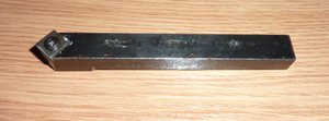

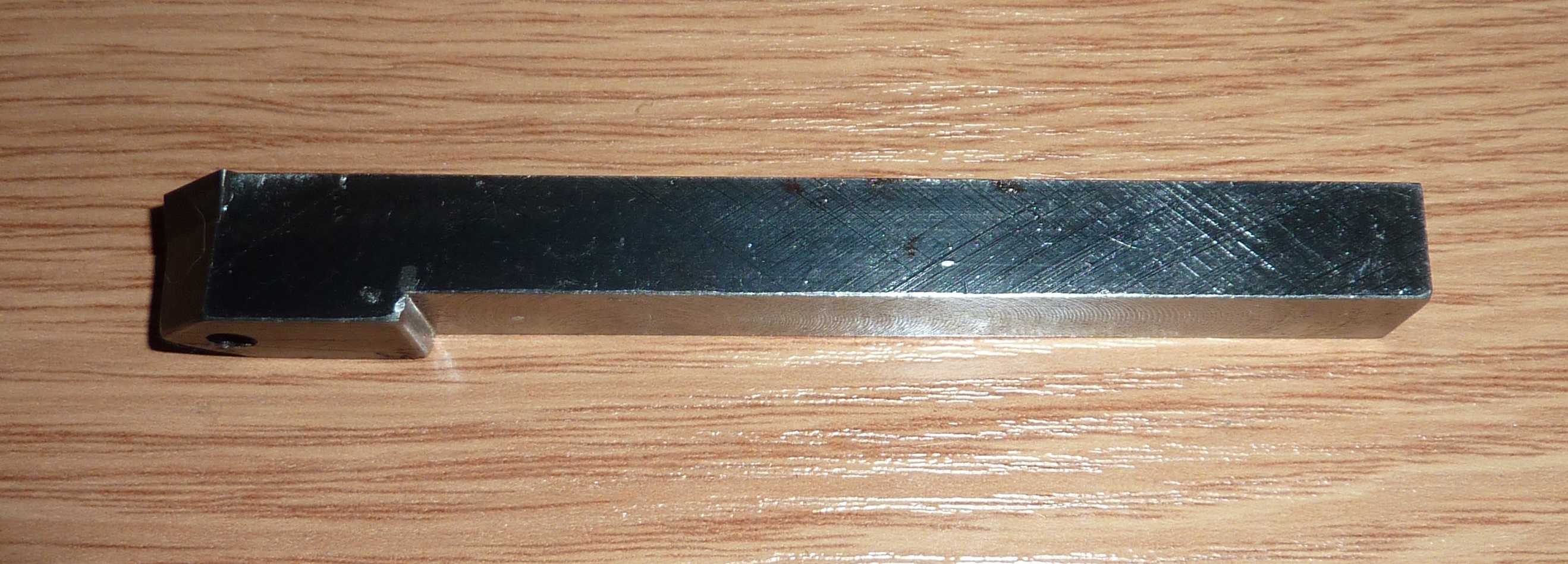

Если не секрет,что за резец из поста №21 на первом фото, крайний справа.
DeNew Lab
Сообщения: 442
Зарегистрирован: 09 июл 2015, 03:48
Репутация: 327
Настоящее имя: Даниил
Откуда: Москва, Зеленоград
Re: Крепление датчика ЧПУ Контакт-3
Сообщение DeNew Lab »
afz писал(а):Если не секрет,что за резец из поста №21 на первом фото, крайний справа.
Да кто его знает, купил давно ещё пачку таких, вставки стандартные, сечение было 12х12мм. спустил до 10мм. я его использую, как снятие фасок, так как пластинка квадрат.
P1090938.JPG (4218 просмотров) <a class='original' href='./download/file.php?id=76708&mode=view' target=_blank>Загрузить оригинал (749.87 КБ)</a>
P1090939.JPG (4218 просмотров) <a class='original' href='./download/file.php?id=76709&mode=view' target=_blank>Загрузить оригинал (780.32 КБ)</a>

Так он вроде проходной, и как родные пластинки к нему?
DeNew Lab
Сообщения: 442
Репутация: 327
afz писал(а):Так он вроде проходной, и как родные пластинки к нему?
Да в целом достаточно универсальный, пластинки да с ним шли такие, они стандартные, номер забыл только ))
